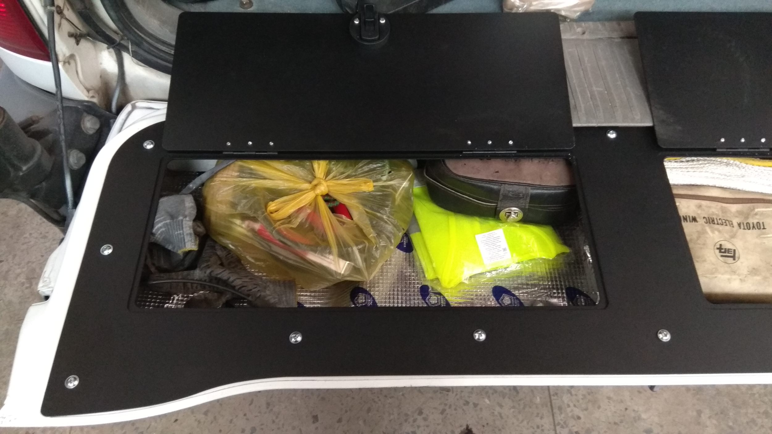

    Очень круто!!!
    Что за материал?
    Как сделана поддержка крышки, т.е. рамка, чтобы крышка не падала внутрь?
    Какая примерно стоимость данного девайса, если форумчане начнут массово сыпать заказами?
    Возможно ли усложнение конструкции: сделать внутрь ящики - цельные. Чтобы груз не болтался внутри борта, а находился в ящике?
    еще идея: в один ящик можно стационарно вмонтировать газовую плиту. открыл - готовь.

    Спасибо! Материал - сталь 2 мм, для поддержки крышки служит внутренняя рамка по периметру, ее видно на фото. Усложнение возможно, но нужно ли? Данный борт использую с недельку, ничего не болтается. По цене, если будет потребность, то посчитаем и озвучим в барахолке.

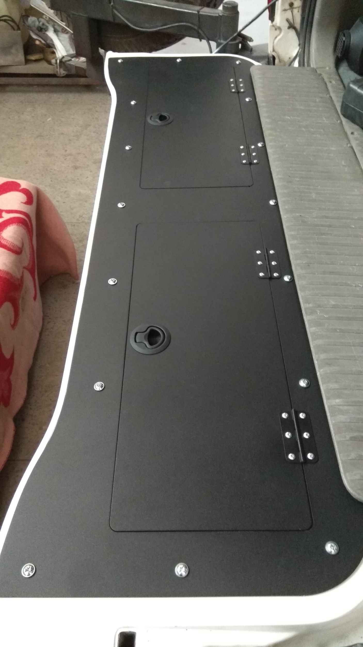

    Арман молодчина - отлично сделано, мне даже больше нравится, чем буржуйская. :ok: Тоже считаю, что надо оставлять перемычку по середине двери и делать два ящика, так как дыра по всей длине сильно ослабляет конструкцию. Да и два ящика удобнее, чем единый объем. Уже год собираюсь сваять что-то подобное на свою пластиковую дверь, но никак руки не доходят. Со

    Спасибо Вадим! Согласен с тобой, потому и оставил центральную перемычку.

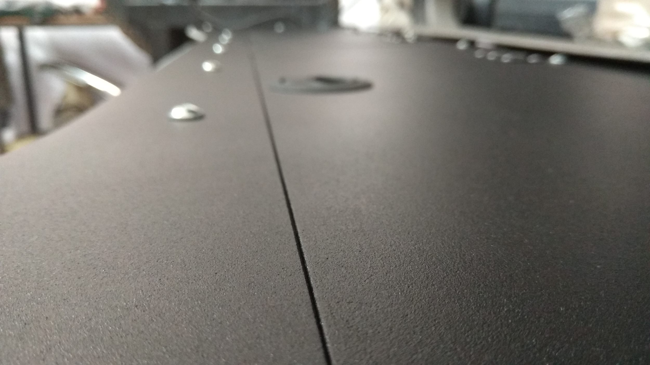

    Вот выношу на ваш суд, здоровая критика приветствуется.
    шляпки болтов нужно было делать плоские и в потай.

    Идея на 5 балов ! Мне тоже такого органайзера не хватает. Часто пользуюсь то трос буксировочный, то динамику, то корозащитку, то пульт от лебедки и вот лазить в багажник целая проблема - сзади не достанешь на вытянутую руку,приходится через складывание спинки из салона
    Есть пара вопросов
    Под крышкой контейнеры или просто внутрь борта накладывается?
    Объём ящиков в литрах?
    Как фиксируются крышки в закрытом положении?
    Ну и критики немного- поменяйте метизы на чёрные пожалуйста , а то выглядит очень - имхо)))

    Да, уже думал об этом. Спасибо!

    Спасибо за критику! Под крышкой просто пространство борта. Объем, честно даже не считал, надо будет прикинуть. Крышки фиксируются замами защелками. По метизам приму к сведению.

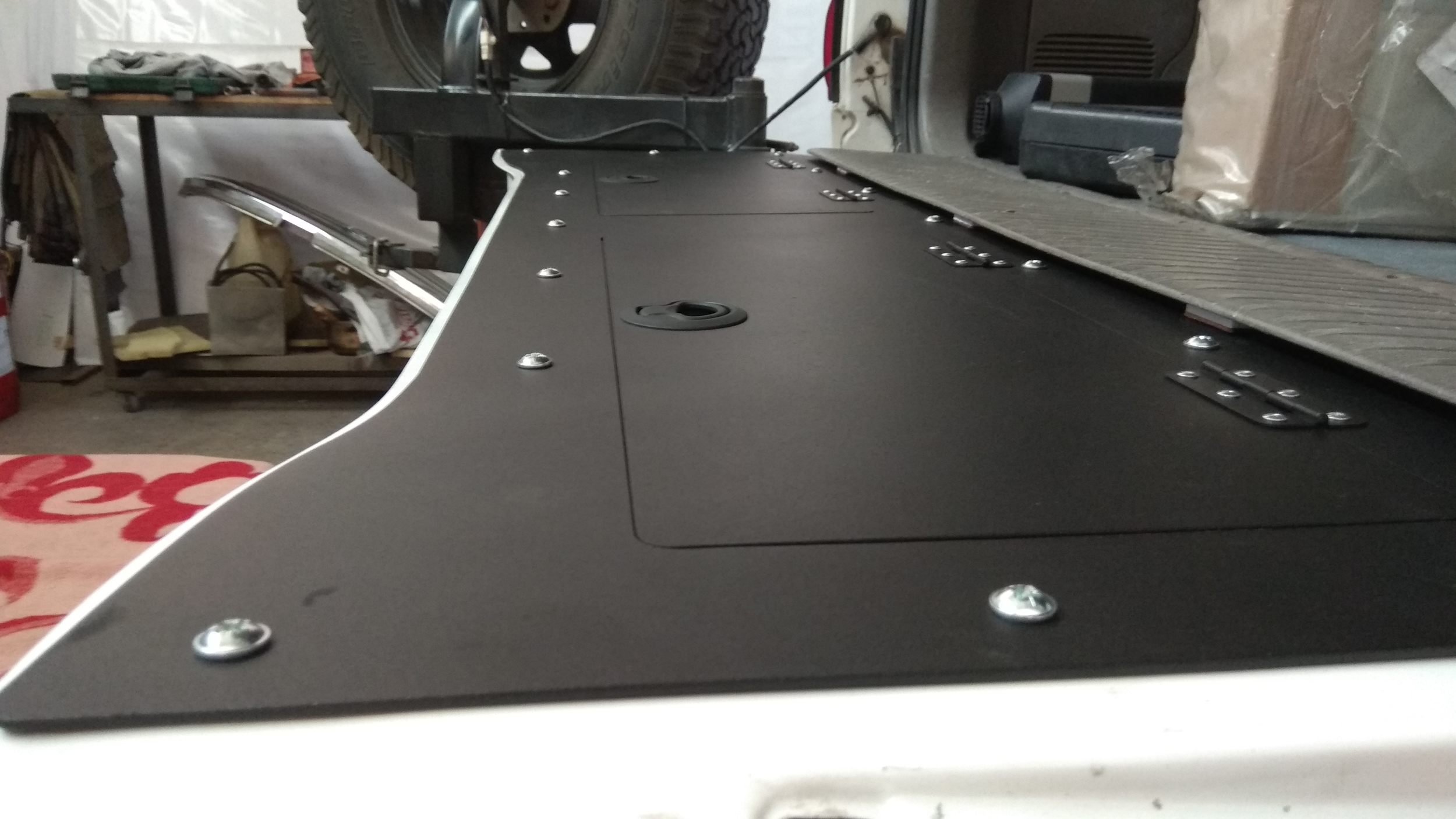

    Можно обклеить мягким материалом и болты скроются и вид будет как у оригинала и  греметь металл не будет.
    Кстати, а как защищена внешняя часть борта от ударов грузом ? Не получится что через месяц другой тот же шакл набьет вмятин на поверхности борта ?

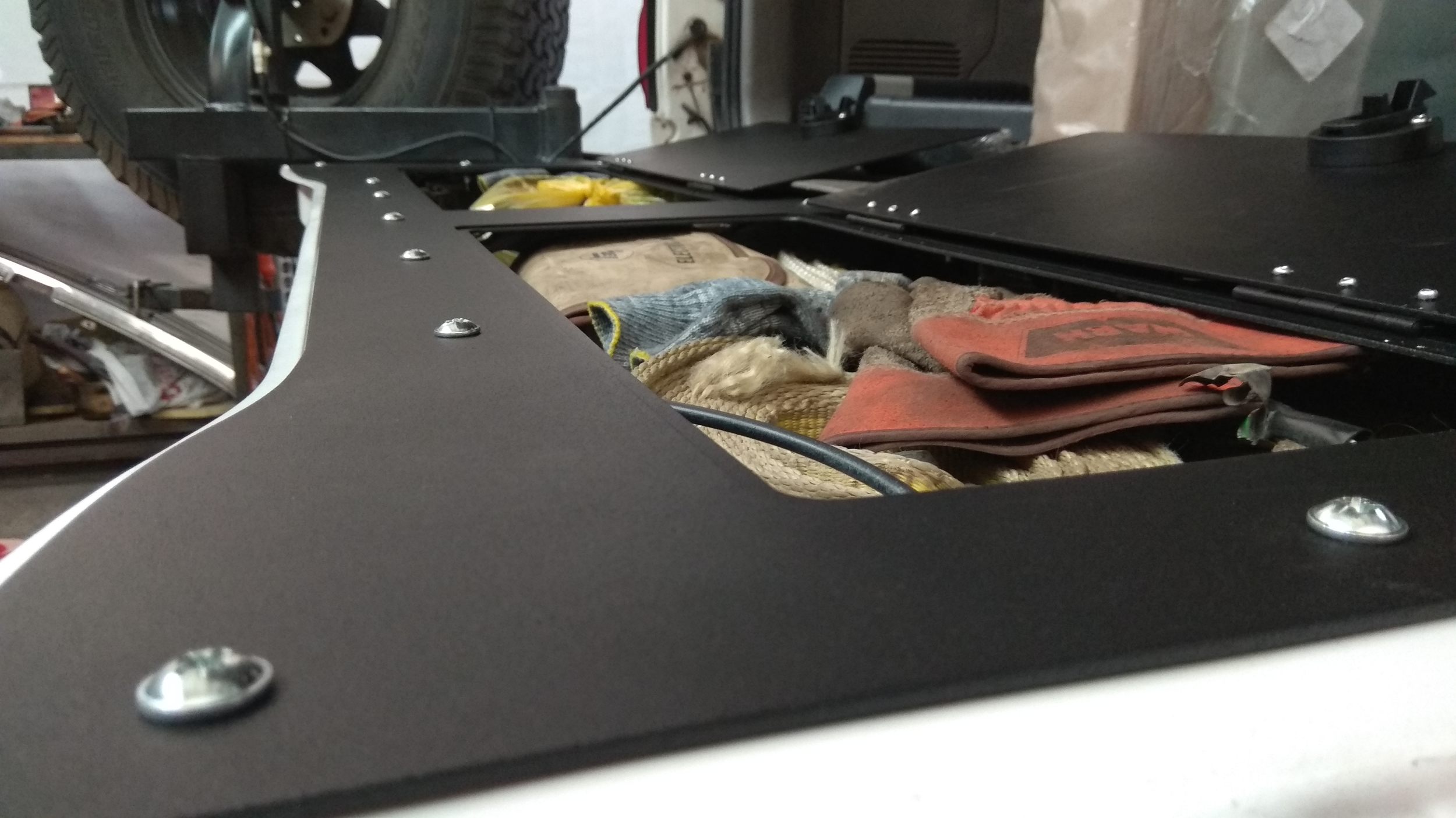

    Если сделать внутрение ящики, приваренные к панели изнутри. я бы взял.
    8 минут назад, серж2 сказал:
    Вот я про то же. болтается внтри борта, как у буржуев. надо контейнеры замутить.

    Можно, но это по желанию, особенно в прохладное время, уже не посидишь не подложив чего-нибудь. В процессе эксплуатации стука металла на обнаружено. Борт обклеен вот так.

    Можно просто обклеить мягкой шумкой. Делать ящики нет смысла - там тяги будут мешать полюбому от замков. Я когда заказывал у Валеры заднюю дверь, специально попросил не делать отверстия под штатные туманки, чтобы они не мешались, когда ящики сделаю.

    :ok: так и сделал.

    Контейнеры съедят небольшую часть свободного места. Ну а насчет болтаться, тут зависит как укладывать ))) Вчера вернулся из Омска, дорога мягко скажем не очень, по приезду все как лежало так и лежит на своих местах, никакого болтания. Да и дополнительный вес от контейнеров.
