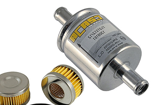

КрузакБлага 9 Откуда: Благовещенск Машина: Крузак-200-бензин #125 Опубликовано: 2 марта 2021 12.02.2021 в 08:43, Alexrepin77 сказал: ну, тогда только метод научного тыка, поднять её. Просто 60 градусов на двигателе - это будет в районе 35-40 на редукторе, соответственно на газе будет ещё меньше. У меня температуру берет с редуктора и МАР-контролирует помимо давления и температуру газа, поэтому могу видеть (оборудование Lovato). Ещё существует такая приблуда как догреватель газа - ставится также с подключением к шлангам ОЖ, своей целью несет банальное увеличение времени подогрева газа, что позволяет исключить появление конденсата в паровой фазе. Учитывая ваш климат может и имеет смысл его установить, т.к. обеспокоенность вызывает переход при работе в крепкие морозы, что в совокупности с отсутствием достоверного содержания бутановой составляющей в газе, которая и чувствительна к морозу (описывал ранее), позволит исключить этот недостаток. Для начала, как говорил, поднять температуру. Сами форсунки стоят под декоративной накладкой и ближе к впускному коллектору? Если да, то смысла ставить на них обогрев (как на Газелях) нет никакого. Сегодня с утра 2 раза заглох при переходе на газ. Поехал к газовщикам, настройки подправили так, чтобы плавно на газ переходил. Сначала бензин и потихой довпрыскивая газом, постепенно добавляя газ. Он сказал, что скорее всего форсунка на морозе подмерзает)) Завтра с утра проверю, как будет. Днём всегда норм переход, а вот с утра первый переход, даже подгазовывая идет троение Сегодня утром завел, при переходе на газ, снова заглох. Товарищи, что делать, куда копать? Газовщику про температуру газа говорил, что-то он не принял во внимание это. 12.02.2021 в 09:23, Alexrepin77 сказал: @КрузакБлага ещё нюанс в довесок, у вас на паровой фазе какого типа стоит фильтр проточный или с отстойником? Если проточник такого вида: то рекомендую заменить на циклонный типа такого: что позволит собирать образующийся конденсат, который на проточном идет просто по шлангам. Помимо очистки от примесей в стакане собирается и неиспарямые фракции, которые при замене фильтра спокойно сливаются. Ставить лучше как можно ближе к форсункам. Где в интернете можно купить с доставкой такой фильтр с отстойником? Вверх Поделиться сообщением Ссылка на сообщение Поделиться на других сайтах
Alexrepin77 843 Откуда: Застрял в СССР Машина: LC 200 4,7 #126 Опубликовано: 3 марта 2021 @КрузакБлага да не сочтут за рекламу, укажу те, которыми пользовался сам, смотрите что вам лучше https://tavil.ru/ (Красноярск) и https://www.gbo-world.ru/ (МСК). Оба шлют почтой и работают как по наложке, так и по предоплате. Если говорить о LOVATO, то простой фильтр с отстойником https://www.gbo-world.ru/katalog/product/view/5/445 (его мы и ставили товарищу взамен проточки) В качестве альтернатив смотрели на этот https://www.gbo-world.ru/katalog/rem-komplekty-filtry/product/view/5/338 (1198 руб) и этот https://www.gbo-world.ru/katalog/rem-komplekty-filtry/product/view/5/338 (765 руб) - фильтра на них одинаковые https://www.gbo-world.ru/katalog/product/view/5/330 (405 руб) Альтернативные есть и во втором магазине. У меня стоит такой https://www.gbo-world.ru/katalog/product/view/4/292 (с вакуумом - датчик МАР встроен и дает цифры сразу в абсолютном значении с учетом разряжения в коллекторе - делается ещё одна врезка от него). Можно поставить без контроля расчета вакуума, просто с контролем давления и температуры https://www.gbo-world.ru/katalog/product/view/4/293. Опять же, их имеет смысл, если есть возможность подключения к мозгам замера температуры и давления газа Еще добавлю, не помню говорил или нет, проверьте датчик температуры на редукторе - когда мозги теряют с ним связь и отсутствует измерение температуры паровой фазы, авто тоже будет глохнуть. Проверить достаточно просто - когда будет работать на газу, пошевелите проводку ведущую к нему, проверьте разъем, если таковой есть, ну и сам датчик осмотреть не мешало, на предмет повреждений. У того же Ловато иногда проявляется отслоение компаунда, которым залит датчик, отсюда возникает плохой контакт и поступают неверные значения о температуре. ЗЫ: учитывая вашу удаленность, закажите сразу хотя бы пару запасных картриджей для фильтра. Вверх Поделиться сообщением Ссылка на сообщение Поделиться на других сайтах

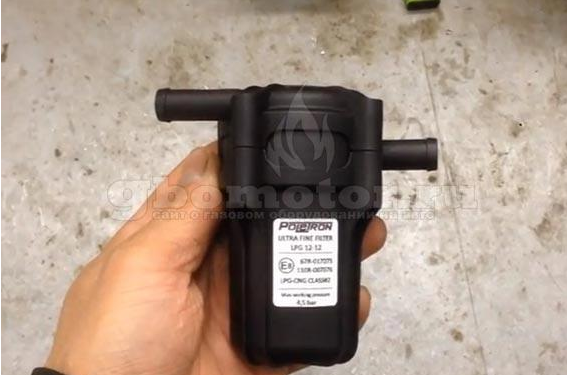

КрузакБлага 9 Откуда: Благовещенск Машина: Крузак-200-бензин #127 Опубликовано: 3 марта 2021 Спасибо, а Палетрон хуже этих? Именно тот, что ранее выкладывали? Вверх Поделиться сообщением Ссылка на сообщение Поделиться на других сайтах
Alexrepin77 843 Откуда: Застрял в СССР Машина: LC 200 4,7 #128 Опубликовано: 3 марта 2021 1 час назад, КрузакБлага сказал: Палетрон не скажу, что хуже или лучше, не пользовал, фирма рабочая, принцип работы у них одинаков, а дальше доступность и стоимость расходников, наверное определяющим должно быть последнее. Картриджи просто у них специфичные если сравнивать с тем же Бластером https://tavil.ru/Netshop/gbo/RemKomplektyZapChasti/RemKomplektyZapChasti_8085.html / https://tavil.ru/Netshop/gbo/RemKomplektyZapChasti/RemKomplektyZapChasti_10040.html или Lovato https://tavil.ru/Netshop/gbo/KnopkiElektronika/KnopkiElektronika_5072.html НА которые подобрать альтернативу труда не составит. Ну и стоимость их существенно ниже, даже если брать брендовые. 1 Вверх Поделиться сообщением Ссылка на сообщение Поделиться на других сайтах
КрузакБлага 9 Откуда: Благовещенск Машина: Крузак-200-бензин #129 Опубликовано: 5 марта 2021 Сегодня у газовщиков поставили такой фильтр с отстойником. Мой оставили вторым фильтром, как дополнительный. Прыснули мне чуток жидкости для очистки, погазовали, плюс я после выезда от них дал овса ему по шоссе. Резюме газовщиков по моей проблеме: масла от газа дают залипание форсункам. Может и качество газа (это я проверить не могу, так как у нас один продавец газа). Почему они поставили такой диагноз, а потому что, если я прогрею Бинаром 40 минут при минус 20 градусов, то мотор переходит на газ не заглыхая. А вото если чуток меньше - то глохнет. Якобы эти масла типа оттаивают. Не знаю, верить или нет Вверх Поделиться сообщением Ссылка на сообщение Поделиться на других сайтах
Alexrepin77 843 Откуда: Застрял в СССР Машина: LC 200 4,7 #130 Опубликовано: 7 марта 2021 05.03.2021 в 05:51, КрузакБлага сказал: Не знаю, верить или нет Что, как со стаканом самочувствие? Ради интереса не смотрели, что там собирает? Вверх Поделиться сообщением Ссылка на сообщение Поделиться на других сайтах
КрузакБлага 9 Откуда: Благовещенск Машина: Крузак-200-бензин #131 Опубликовано: 8 марта 2021 17 часов назад, Alexrepin77 сказал: Что, как со стаканом самочувствие? Ради интереса не смотрели, что там собирает? Вроде чисто всё. На заправке вчера тоже один говорил, что стала глохнуть при переходе. Скорее всего качество газа Вверх Поделиться сообщением Ссылка на сообщение Поделиться на других сайтах
