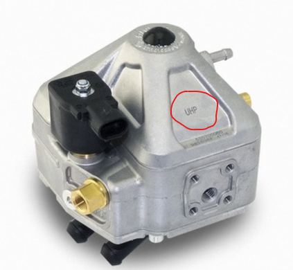

xCruiser 4 Откуда: Siberia Машина: Lexus LX 570 5.7 AT Luxury 8S+ #61 Опубликовано: 1 июня 2020 12 минут назад, Alexrepin77 сказал: @xCruiser ещё момент, посмотрите сами, не могли редуктор перепутать при установке? Надпись UHP присутствует на нем? А то такое ощущение, что ведет он у вас себя, при условии, что остальное в порядке, как SHP, которому требуется большее время, чтобы выйти на режим на движке свыше 220 кВт. Он кстати тоже вытягивает, но ему надо добавлять довпрыск бензином, чтобы избежать дергатни при кикдауне (у меня стоял до того, как стали выпускать UHP). Внешне они отличаются только надписью и диаметром крышки фильтра. В остальном различия внутри и те не сильно существенны - пружина, да размер фильтра. Свечи ещё посмотрите как себя чувствуют и зазоры в них. прямо сейчас нахожусь в сервисе, решили поставить редуктор Emer Palladio Вверх Поделиться сообщением Ссылка на сообщение Поделиться на других сайтах
spamoed 21 Откуда: Москва Машина: TLC200 1ur-fe #62 Опубликовано: 1 июня 2020 6 часов назад, xCruiser сказал: прямо сейчас нахожусь в сервисе, решили поставить редуктор Emer Palladio у меня как раз такой стоит, на таком же двигателе, проблем-рывков нет Вверх Поделиться сообщением Ссылка на сообщение Поделиться на других сайтах

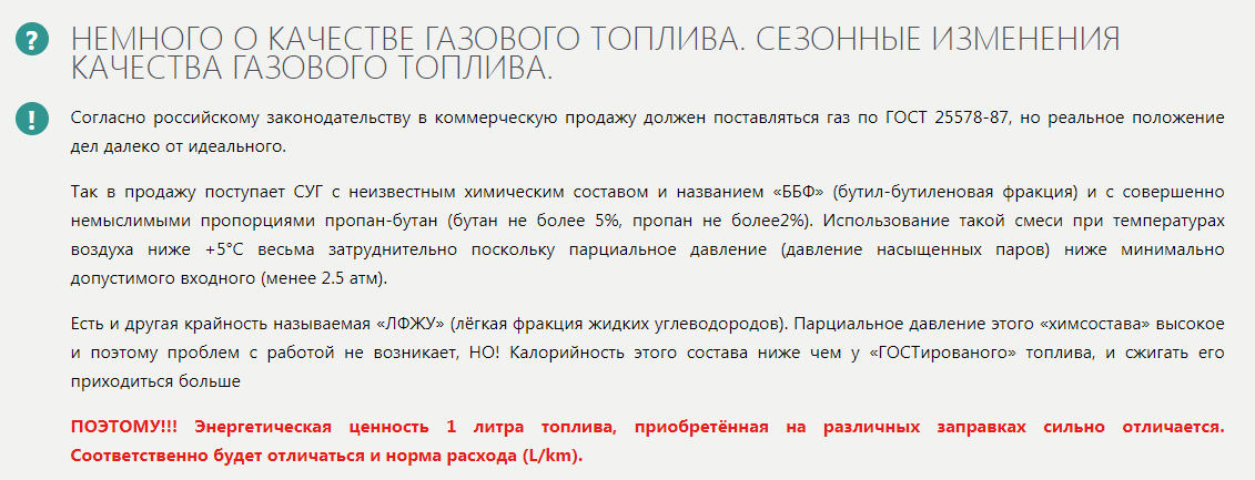

707VS 3 Откуда: Астана. Казахстан Машина: Land Cruser 2008, 4.7 араб #76 Опубликовано: 5 января 2021 Приветствую, дорогие формучане! С наступлением зимы (за боротом - 10 - 15) столкнулся со следующей проблемой. При старте на прогретой машине начинает пищать датчик ГБО в салоне, сигнализирующий переключение с газа на бензин. Раньше такое бывало лишь при резком ускорении (газ в пол). Я так понял, что при наступлении холодов падает давление в баллоне ГБО и поэтому нет должного давления для подачи газа по системе. Один раз, в целях решения такой проблемы мне газовики закачали в баллон воздух (2,5 - 3), чтобы таким образом создать давление. Проблема исчезла. Ну если честно не знаю насколько это безопасно, таким образом решать эту проблему. Хотелось бы узнать ваше мнение по этому вопросу? Вверх Поделиться сообщением Ссылка на сообщение Поделиться на других сайтах
Alexrepin77 843 Откуда: Застрял в СССР Машина: LC 200 4,7 #77 Опубликовано: 5 января 2021 (изменено) @707VS если исключить засратый в баллоне фильтр, то для начала стоит сменить заправку, в газе у вас похоже многовато бутана - он при нуле перестаёт испаряться и не создает давления. Кто бы что ни говорил, но по газу, как и по дизтопливу, есть разница в смесях для зимы и лета. Если у вас локально не мутят чего с топливом, то попробуйте на GASENERGY, проблем при -20-25 (у меня так) не вызывает. Ради интереса гляньте в накладной на заправке, зимняя смесь маркируется ПА (90% пропана), летняя ГТБА (50% пропана), остальное в этих смесях бутан, соответственно и температура их кипения разная. У чистого пропана ниже 40 градусов (у кого частенько такие морозу баллоны в салон ставят). Изменено 5 января 2021 пользователем Alexrepin77 Вверх Поделиться сообщением Ссылка на сообщение Поделиться на других сайтах
707VS 3 Откуда: Астана. Казахстан Машина: Land Cruser 2008, 4.7 араб #78 Опубликовано: 5 января 2021 4 минуты назад, Alexrepin77 сказал: @707VS если исключить засратый в баллоне фильтр, то для начала стоит сменить заправку, в газе у вас похоже многовато бутана - он при нуле перестаёт испаряться и не создает давления. Кто бы что ни говорил, но по газу, как и по дизтопливу, есть разница в смесях для зимы и лета. Если у вас локально не мутят чего с топливом, то попробуйте на GASENERGY, проблем при -20-25 не вызывает. Спасибо за совет! Думаю, однозначна проблема с качеством газа, поскольку именно в этот раз получилось так, что я заехал, заправил полный баллон газа и стоило мне только выехать с заправки, как датчик переключения с газа на бензин начал пищать (когда ехал на заправку такого не было). Вверх Поделиться сообщением Ссылка на сообщение Поделиться на других сайтах
Alexrepin77 843 Откуда: Застрял в СССР Машина: LC 200 4,7 #79 Опубликовано: 5 января 2021 @707VS так, для кругозора в общем стоит выбрать проверенную заправку (бренд) и лучше покататься на бензине, чтобы до нее доехать, чем потом все равно кататься на бензине 1 Вверх Поделиться сообщением Ссылка на сообщение Поделиться на других сайтах
