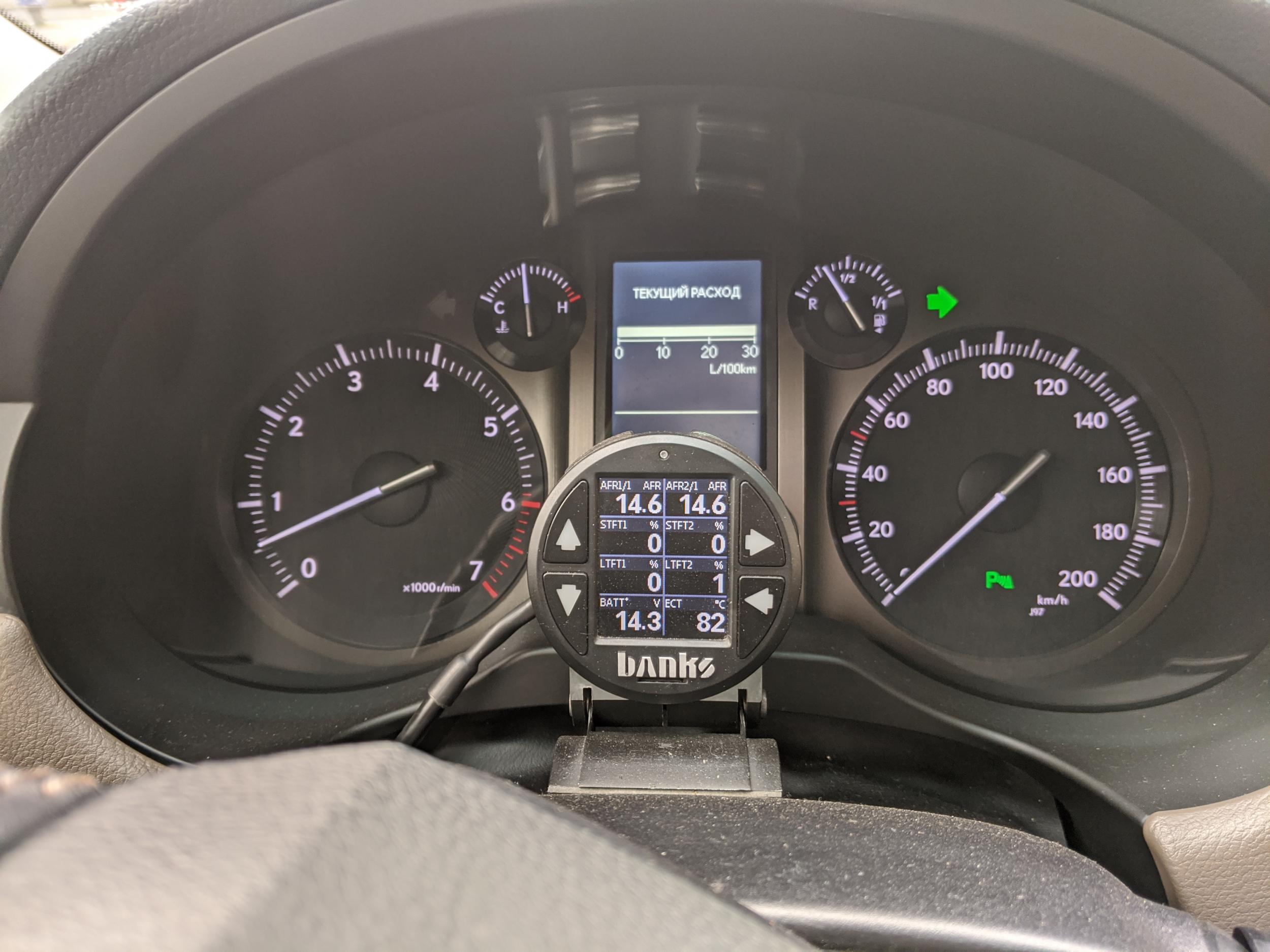

Aleksandr Zhukov 2 Откуда: Одесса Машина: Lexus GX460 #50 Опубликовано: 24 марта 2020 23.03.2020 в 09:22, Alexrepin77 сказал: да уж, у каждого свой путь на темную сторону силы... Так, для себя - готовый вариант из коробки (куда не входит баллон и магистраль) от Ловатто или Брц чем не устраивал? Даже без сверлений фитингов и прочего всё работает как есть без провалов, не только на 4,6-4,7, но и на 5,7. У меня уже второй редуктор от Ловатто (UHP), первый отходил свой ресурс и при ценнике ремкомплекта на тыщу рублей ниже нового редуктора выбор был очевиден. Ну и форсунки Ловаттовские КР были заменены, поскольку человеческий фактор в виде рукожопого мастера вывел их из строя, сломав пластиковую рампу. На их место установлены Алексовские Барракуды уже на металле, чтобы исключить повторное повреждение, остальное всё трудится из коробки. ЗЫ: переход на бензин по оборотам нужен, чтобы не перегреть ГБЦ, особенно если в говнах наваливать, где скорость невелика. Довпрыск так или иначе будет не по оборотам, а когда у газовой форсунки уже не будет хватать пропускной способности открытия для пропуска газа, тогда и будет дополняться недостающая пища. "С коробки" не устраивали показания AFR, STFT, LTFT А с доработками напильником, вышел на неплохие показатели. У меня показания с ЭБУ все время перед глазами. Вверх Поделиться сообщением Ссылка на сообщение Поделиться на других сайтах
Alexrepin77 843 Откуда: Застрял в СССР Машина: LC 200 4,7 #51 Опубликовано: 24 марта 2020 3 минуты назад, Aleksandr Zhukov сказал: показания AFR, STFT, LTFT ясно, как сказал выше - у каждого свой путь решения. Я у себя все это руками на топливной карте вывел на как надо в варианте "из коробки", рассверливались только дюзы форсунок под объём цилиндра по таблице производителя. Сейчас это все гораздо проще можно сделать - мозги у оборудования другие пошли, которые строят карту на ходу, мои старческие карту делают сами только стоя на месте на холостом. Вверх Поделиться сообщением Ссылка на сообщение Поделиться на других сайтах
