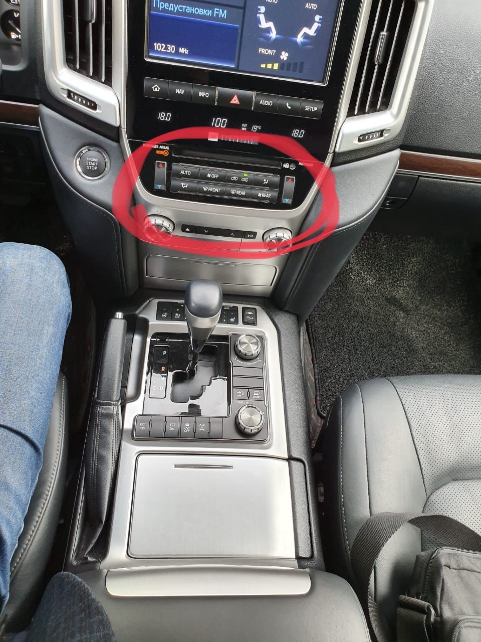

Ребят подскажите столкнулся с такой проблемой :
При разборе (разбиралась панель, снимались накладки ) панели управления (кнопки) климат контроля , тот после сбора перестал работать , с планшета запускается , а кнопки управления не работают ...
Подскажите куда копать ?
Автомобиль Toyota Land Cruiser 200 2018год дизель .

В том то и дело , шлейф целый и он идёт как основной на панель управления климатом и далее с климата идёт маленький шлейф на управление «музыкой» так вот управление музыкой работает , а управление климатом нет , так же все второстепенные индикаторы «пристёгнутый ремне и т.д» который физически расположены на плате климата тоже работают , а сами кнопки управления климатом нет ... вот такая вот загадка .(предохранители целые, клеммы скидывал) При сканировании выявляется что мозги не видят плату . Может ли там быть какая нить хитрая «земля» или что то в этом роде ?

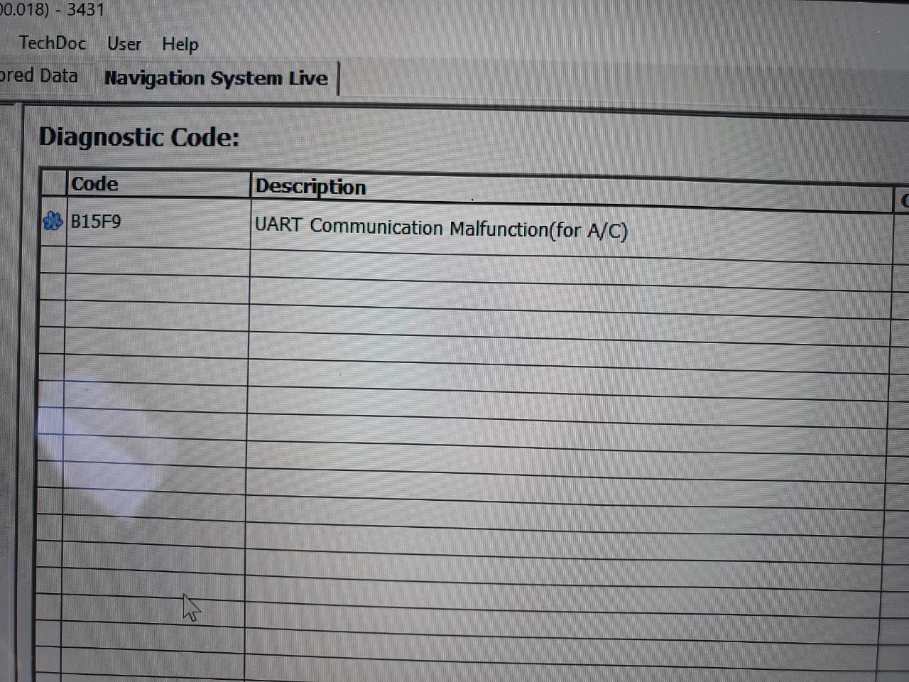

Вот ошибка какую показывает официальная тоетовская программа И торчит она в системе навигации и мультимедиа .Вообщем в башке
