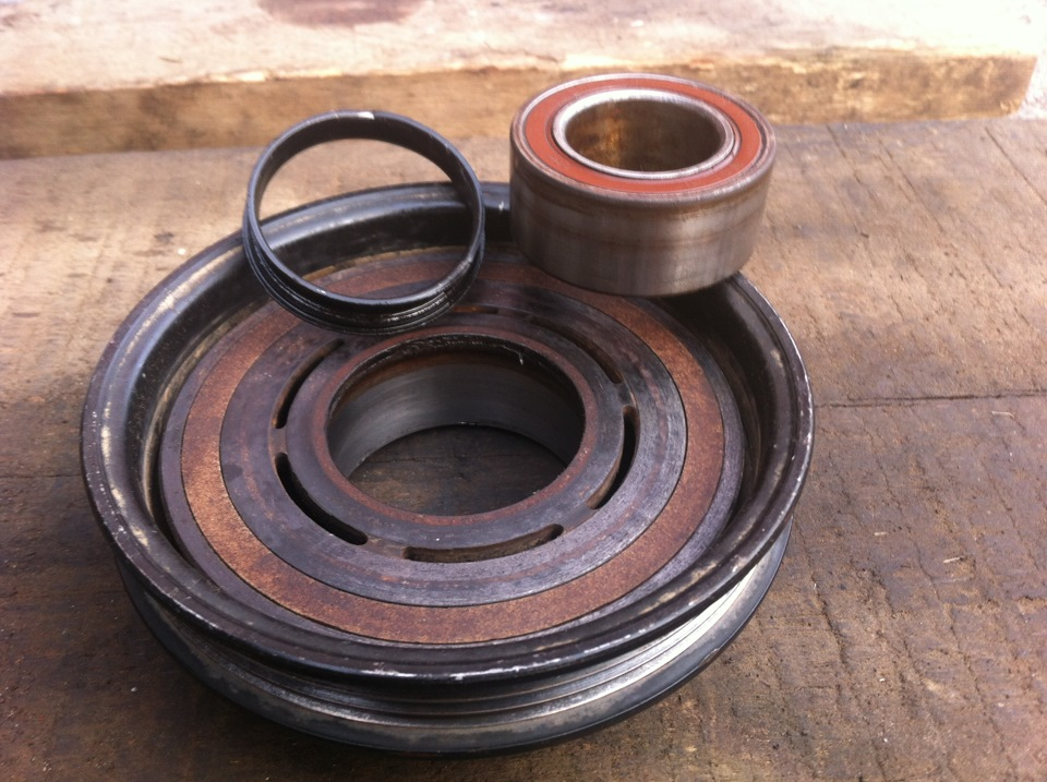

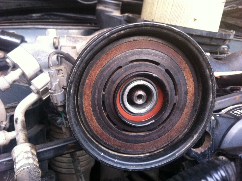

А какая проблема может быть? я грешу на то что я кольцо забил в сторону подшипника. Хотя как это влияет, не знаю.
Кольцо на фото, фото не с моей машины.
