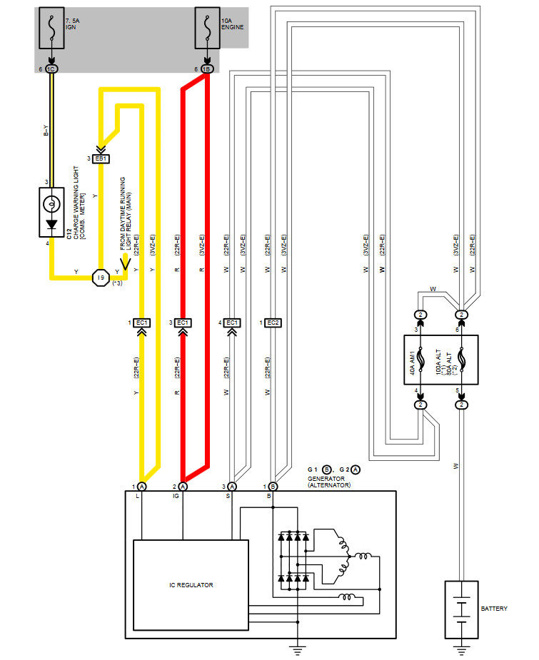

    Так есть же сигнал с генератора «зарядка» и он идет на приборку прямо с гены.

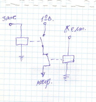

    • Машина: T4R(130) 3VZ-E, ручка, 95г., Simex extreme trekker; Opel Astra H 1.8, IDS+, 2007г.
    37 минут назад, Vladimir24 сказал:
    Если всё правильно понимаю, на желтом проводе есть 12в, когда зажигание включено и двиг не заведен. Когда заводишь, там ничего нет.
    Получается, что можно поставить два реле: одно с зажигания и в управляемой цепи второе(нормально замкнутое), на управление которого берется 12в с желтого провода.
    Тогда в управляемой цепи получим 12в, когда заведен двиг. Если без реле в цепи зажигания, то и при выключенном зажигании будет 12в.
    Не знаю, понятно объяснил или нет... Так, кажется, если не туплю...
    Накосячил всё-таки )))... Удалил картинку.
    Изменено пользователем Serg1256
    Во!
