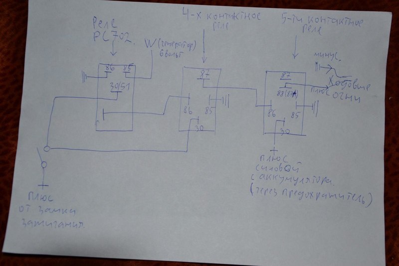

    Я себе взял с генератора. 3 года уже ходовые огни светят только при заведённом двигателе.

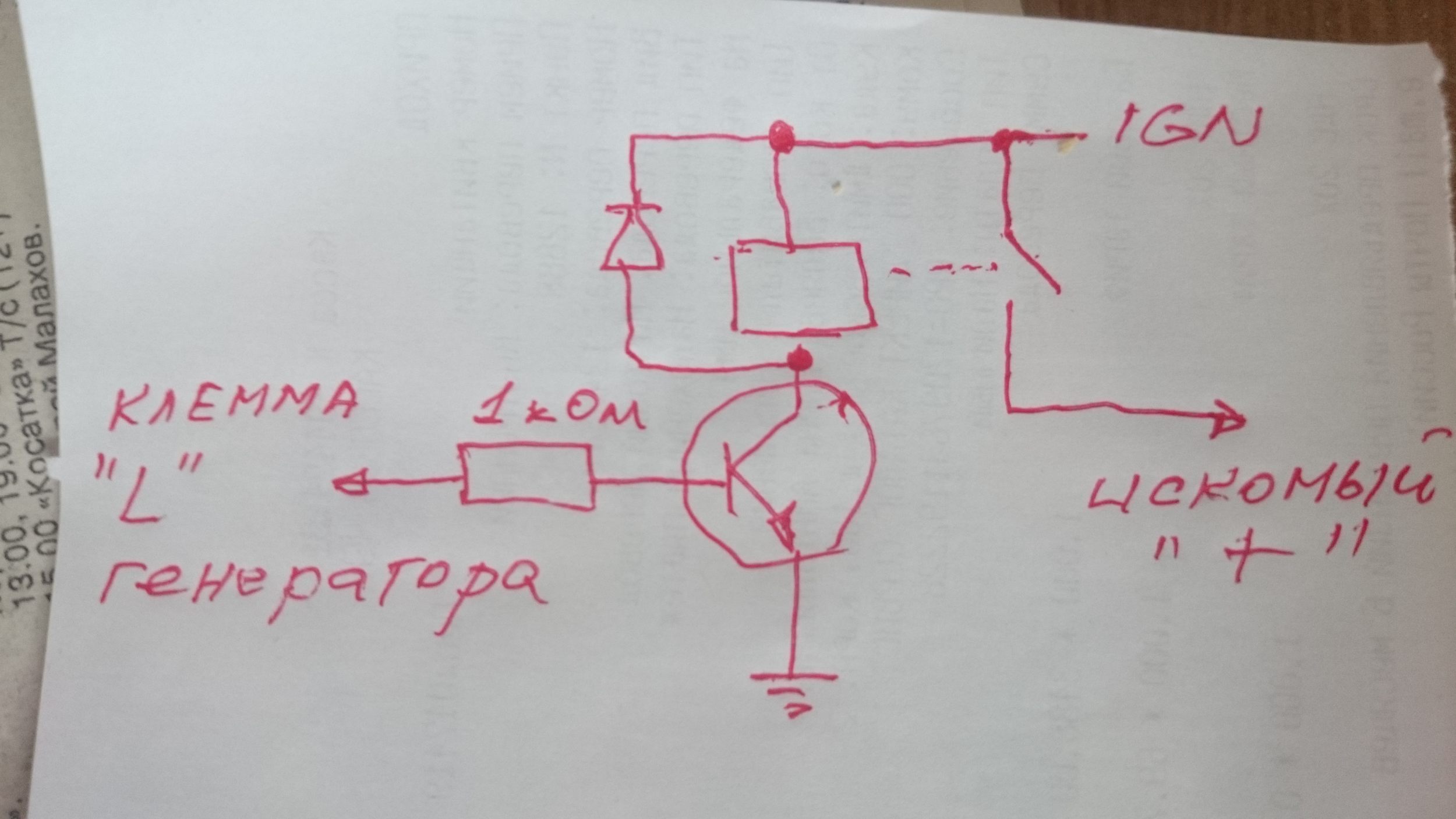

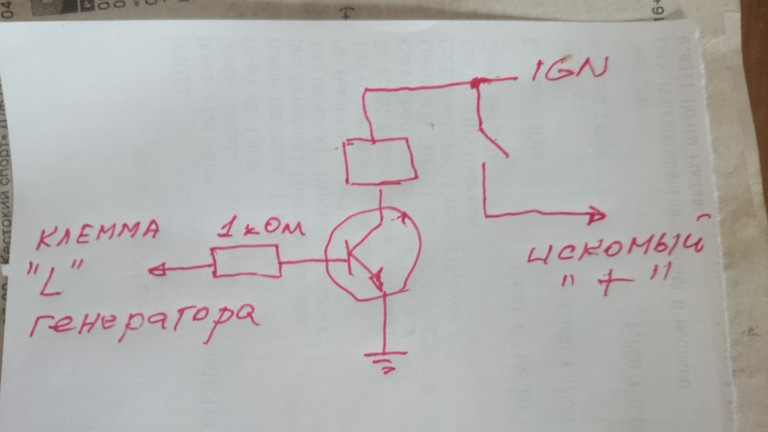

    Все намного проще. Можно даже без транзистора, один контакт обмотки реле на массу, а второй на клемму "L"генератора, но с транзистором правильнее. Вот только забыл нарисовать диод параллельно обмотке реле в обратном направлении.
    Изменено пользователем alex770
    Корректиртвка
    • Откуда: Сахалин
    • Машина: Land Cruiser 71
    Как то так, у меня ходовые огни так запитаны.
    • Откуда: Рязань
    @alex770
    Значит на клемме L появляется реальный + ?  а почему искомый + берется с ING? а не с АКБ?
    • Откуда: Сахалин
    3 часа назад, саш сказал:
    @alex770
    Что бы обезопасить схему. IGN, как правило появляется при присутствии водителя в авто.
