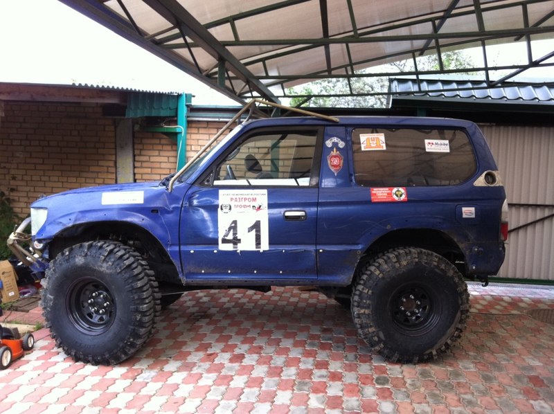

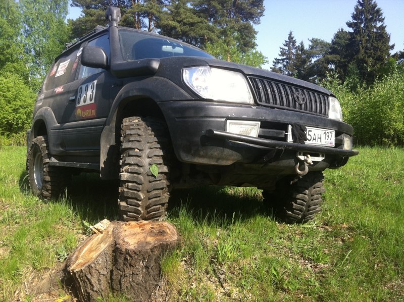

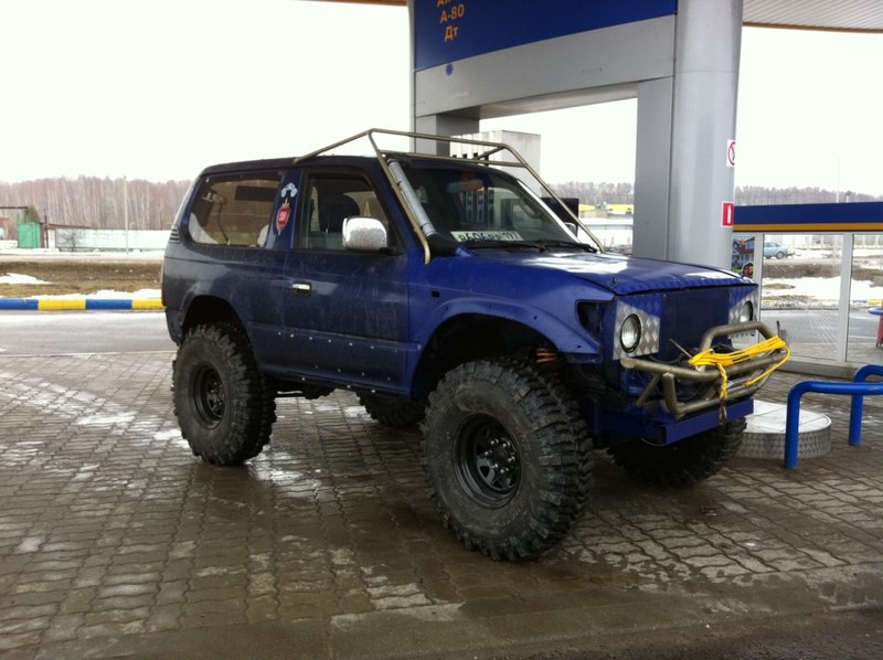

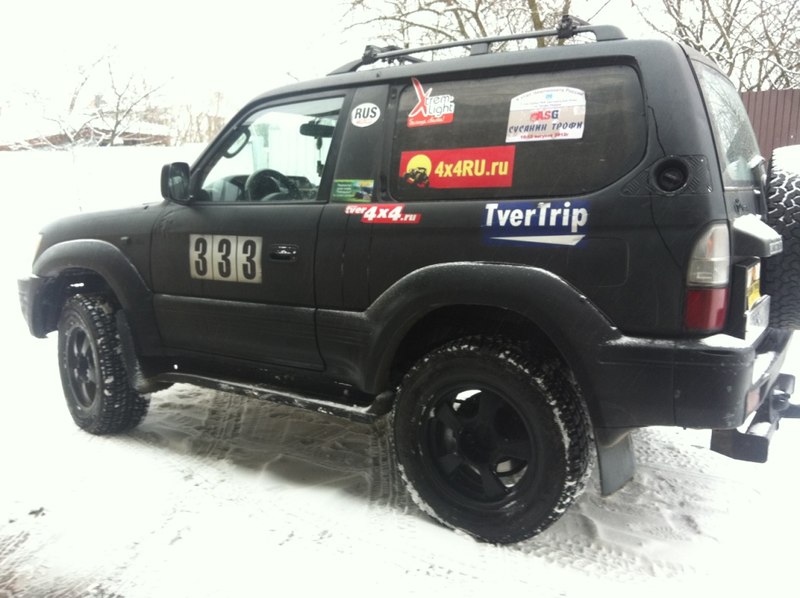

    post-29645-0-20293600-1376303782_thumb.jpgПодготовлен был под 38"post-29645-0-84121500-1384427336_thumb.jpgза три сезона бездора было поменяно: одна крестовина и два ШРУЗа.post-29645-0-78429200-1387815905_thumb.jpgpost-29645-0-67689600-1400495614_thumb.jpgНа "гражданку" ушёл на 33"
