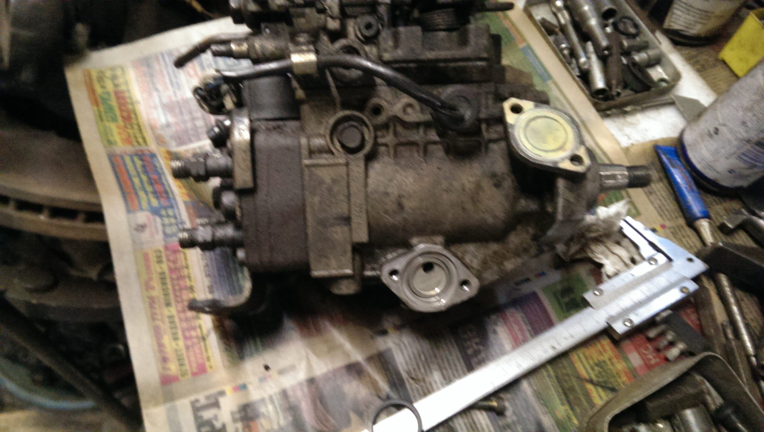

Predator 229 Откуда: 47регион Машина: ДИРИЖАБЛЯ ... НЕКРОФЕЛИЯ ТОЙОТЫ и #10 Опубликовано: 8 августа 2019 (изменено) Сам недавно снимал насос. Toyota 22612-56350 Крышка поршня таймера ТНВД , под ней сдохла резинка 90099-14051. год сочилась солярка а под финиш начал сильно воздушится насос при стоянке Сменил и крышку и резинку, щас все пучком. Изменено 8 августа 2019 пользователем Predator Вверх Поделиться сообщением Ссылка на сообщение Поделиться на других сайтах
