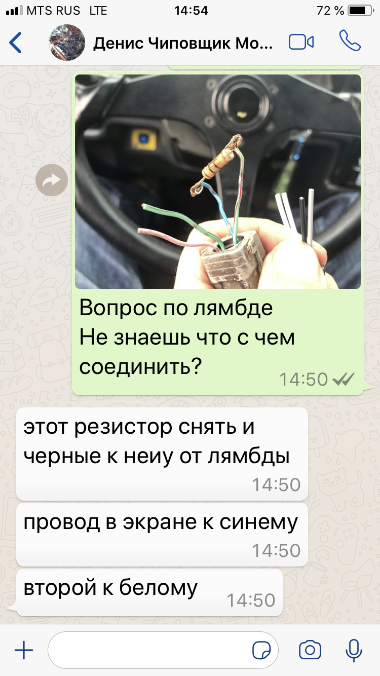

стоит у меня вот эта заглушка вместо лямбды, решил поставить лямбду, но провода не особо совпадают
подскажите - что к чему контачить?

Свободные концы - на прогрев лямбда зонда. Те, что с резисторов - уходят на мозги. На новой лямбде есть какая то маркировка? И в каком месте нашёл огрызок с резистором?

Ну резистор ставили видемо в качестве обманки.
Ну примерно там где задний кардан из коробки выходит
отметок нет

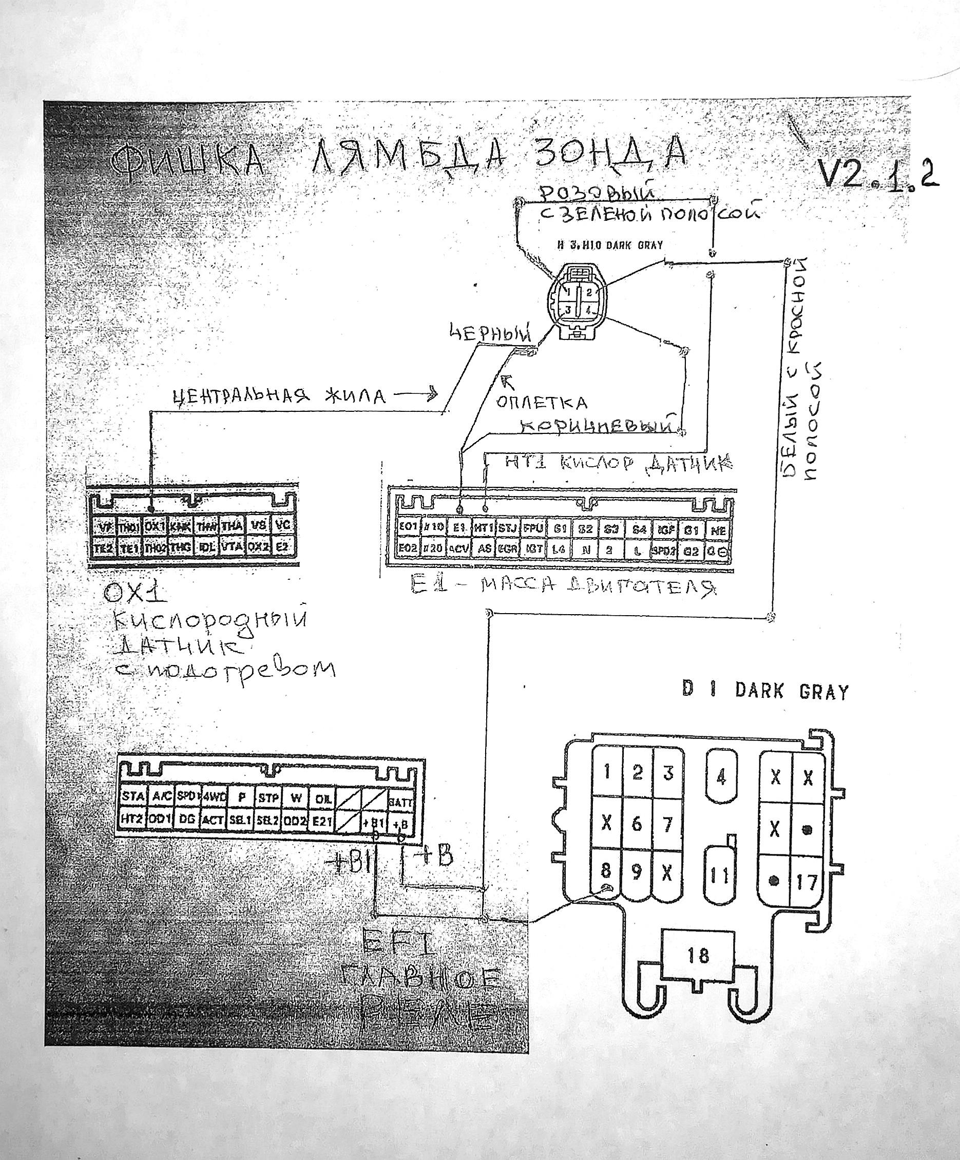

Вот моя схема куда идут провода от лямбды до мозгов по косе. Добавил цвета которые у меня.
  • Откуда: 47регион
Я тут мимо...
А , о той ли,..  хрени речь идет?
Может это концы датчика температуры катализатора??? :russian_ru:
 Сколько датчиков по схеме на мозгах и  на трубе вообще!? :hunter:
И чаго  этим не занимается тело со знанием вопроса?:ph34r2:

Включи зажигание, найди два провода из проводки к лямбде на которых есть 12 вольт, это будет подогрев лямбды. А на самой лямбде два белых провода идут на подогрев. Остальные два провода из проводки соедини с остальными двумя с лямбды, если через некоторое время после запуска появится чек, поменяй эти два провода местами, скинь ошибку клеммой и снова проверь.

1 - В инструкции написано что он сгорит если перепутать
2 - у меня нет чека т.к. мозг шитый
то что белые на подогрев это понятно - остальные 2 интуитивно предположил что синий - зелёный с красным +
вроде работает
Хотелось бы знать от чего сгорит, ведь на сигнальный провод и массу датчика с эбу ничего не приходит. Наоборот сам датчик вырабатывает сигнал и посылает его в эбу, Перепутаны концы - нет сигнала -виснет ошибка и все. Ну и там нечему гореть, а подключать таким способом пробовали многие, получалось.
