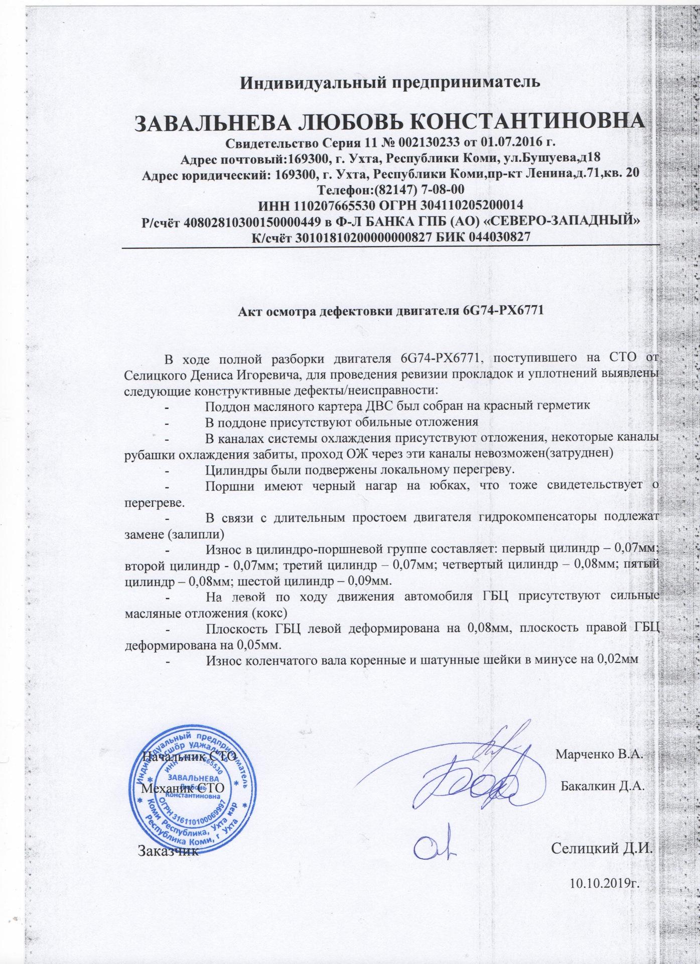

FUDOSHIKI Откуда: Красноярск Машина: Land-Cruiser60 #62 Опубликовано: 12 октября 2019 (изменено) @ontheroadagain Не увидел в акте никаких дефектов, а указанный износ ни очем! Выражение " Цилиндры подверглись локальному перегреву" смех.. откуда и что указывает на это нет обьяснений. Одним словом , бред а не акт.. никаких дефектов нет! -)) Более того он указывает что двс в очень Хорошем состоянии! Эксперты не взяли на себя ответственность заключить ,что ДВС плохой! -) Они просто указали по факту,то что увидели. Так что сам акт не утверждает что ты продал плохой двс, а наоборот , что все в норме и очень хорошей! Это тебе плюс в карму!-) Шли лесом покупателя!-) Изменено 12 октября 2019 пользователем FUDOSHIKI Вверх Поделиться сообщением Ссылка на сообщение Поделиться на других сайтах

FUDOSHIKI Откуда: Красноярск Машина: Land-Cruiser60 #66 Опубликовано: 12 октября 2019 (изменено) 3 часа назад, Saimak сказал: пусть еще справочки пособирает Да размеры поршней не указаны.. зазоры в кольцах.. элипс цилиндра.. в трех плоскостях.. осевой зазор кол.вала. Потом еще список добавим!-)) Изменено 12 октября 2019 пользователем FUDOSHIKI Вверх Поделиться сообщением Ссылка на сообщение Поделиться на других сайтах

Saimak Откуда: Подольск Машина: TLC80 1HZ 1996 г. STD +4" 35" Cooper discoverer a/t3 #68 Опубликовано: 12 октября 2019 7 минут назад, Mikem сказал: На экспертизу тебя приглашали? А где ты увидел экспертизу? Два чувака, которые работают у какой-то бабы, разобрали двигатель, чёта померили и рассказали об этом, а также озвучили свои версии чё и как с этим мотором было. Можно предложить "ветерану МВД" требовать денег с этой группы единомышленников. Вверх Поделиться сообщением Ссылка на сообщение Поделиться на других сайтах

Saimak Откуда: Подольск Машина: TLC80 1HZ 1996 г. STD +4" 35" Cooper discoverer a/t3 #71 Опубликовано: 12 октября 2019 6 минут назад, саш сказал: Прежде чем такое заявлять - хотя бы узнать можно было - есть ли у неё лицензия, и может ли она проводить подобные работы. Что узнавать, какая лицензия? Экспертиза называется экспертизой и проводит её эксперт - никакого из этих слов в бумаге нет. Вверх Поделиться сообщением Ссылка на сообщение Поделиться на других сайтах

Saimak Откуда: Подольск Машина: TLC80 1HZ 1996 г. STD +4" 35" Cooper discoverer a/t3 #73 Опубликовано: 12 октября 2019 Только что, Mikem сказал: Любая бумажка для суда имеет значение, пока не доказано что она не имеет значения. Тогда можешь озвучить выводы какие нибудь, которые можно сделать на основании данной бумажки? Учитываем что двигатель б/у. Вверх Поделиться сообщением Ссылка на сообщение Поделиться на других сайтах

Mikem Откуда: Питер Машина: TLC-80 1994 1HD-T TLC-200 #77 Опубликовано: 12 октября 2019 (изменено) Ответ для мальчика 3-х лет и чувака который ходил в суд будет разным. 3 минуты назад, arbus сказал: Глупость полнейшая! Доказательством являются фактические данные, принятые судом в качестве таковых. Это упрощенно очень очень. Судом! А не тем кто их представляет! Да. Конечно. Но если с одной стороны 4 чувака написали что движек гавно - то надо или со своей стороны иметь такое же количество чуваков написавших что лучше движка не бывает или доказать суду что первые 4 - дебилы и не при делах. Изменено 12 октября 2019 пользователем Mikem Вверх Поделиться сообщением Ссылка на сообщение Поделиться на других сайтах
Saimak Откуда: Подольск Машина: TLC80 1HZ 1996 г. STD +4" 35" Cooper discoverer a/t3 #78 Опубликовано: 12 октября 2019 4 минуты назад, arbus сказал: Доказательством являются фактические данные, принятые судом в качестве таковых. Тут то ещё круче - бумага ни о чём. Вверх Поделиться сообщением Ссылка на сообщение Поделиться на других сайтах
