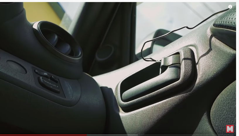

Берешь кусок проволоки стальной с метр ориентировочно, на одном конце загинаешь как бы крюк делаешь, отгинаешь край двери чуть (правая верхняя часть) просоваешь и пытаешься крюком зацепить ручку открытия двери из нутри и открываешь. Делать это надо вдвоем.

Вот так примерно
Попробую

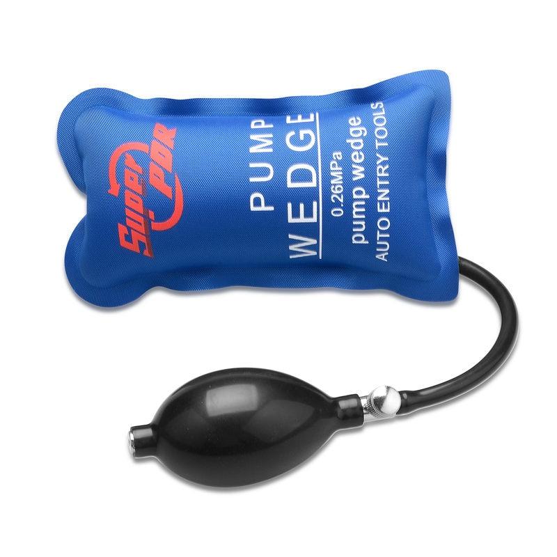

кроме проволоки еще такая хрень понадобится или подушка надувная от тонометра
@Димон Драчук  или спецов вызывай , если сам не сможешь. При помощи подушки и проволоки - на раз открывается
