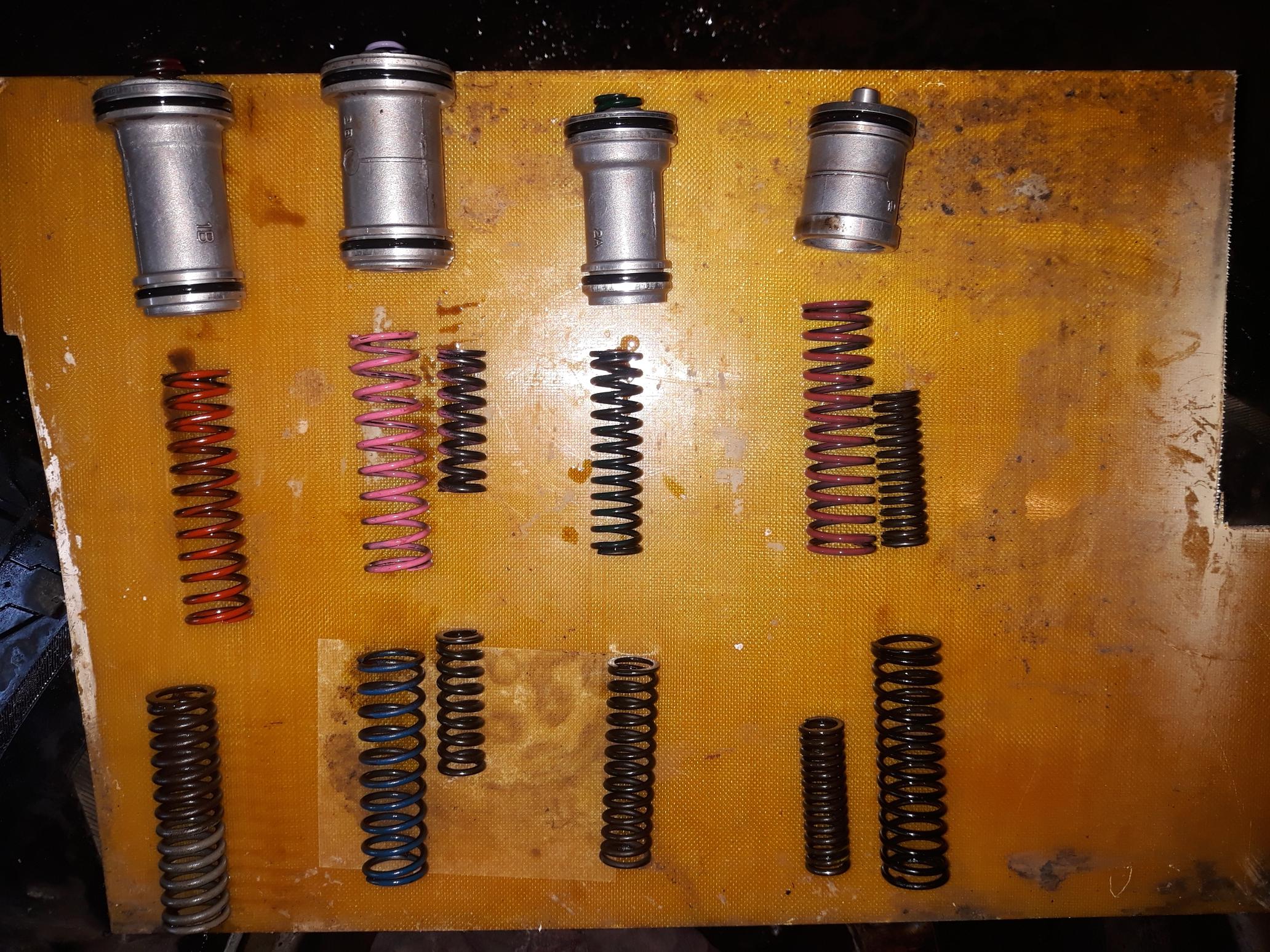

В общем разобрал коробку, лучше бы не разбирал, теперь весь гараж в масле, как ни сливал масло все равно вылилось на пол. Все фрикционы проверил на них нет ни малейшего намека на износ.
Теперь о проделанной работе, все фрикционы проверил, на них нет ни малейшего намека на износ. Где то в просторах всемогущего интернета вычитал, что разница акпп ЛТЕ и КЗ отличаются по передаточным числам. В гараже у меня лежала более акпп от сюрфа 130 1 кз. Разобрал две коробки, в итоге по шестеренкам и всяким механизмам фрикционных пакетов разницы нет. На количество фрикционов сравнение не делал. Собрал все пакеты обратно. Теперь ниже опишу какие отличия которые заметил.
Изменено пользователем korchik
корректировал текст
  • Откуда: Шымкент Казахстан
  • Машина: Прадо 78 свап 4М41 ТНВД и ЭБУ 1KZ

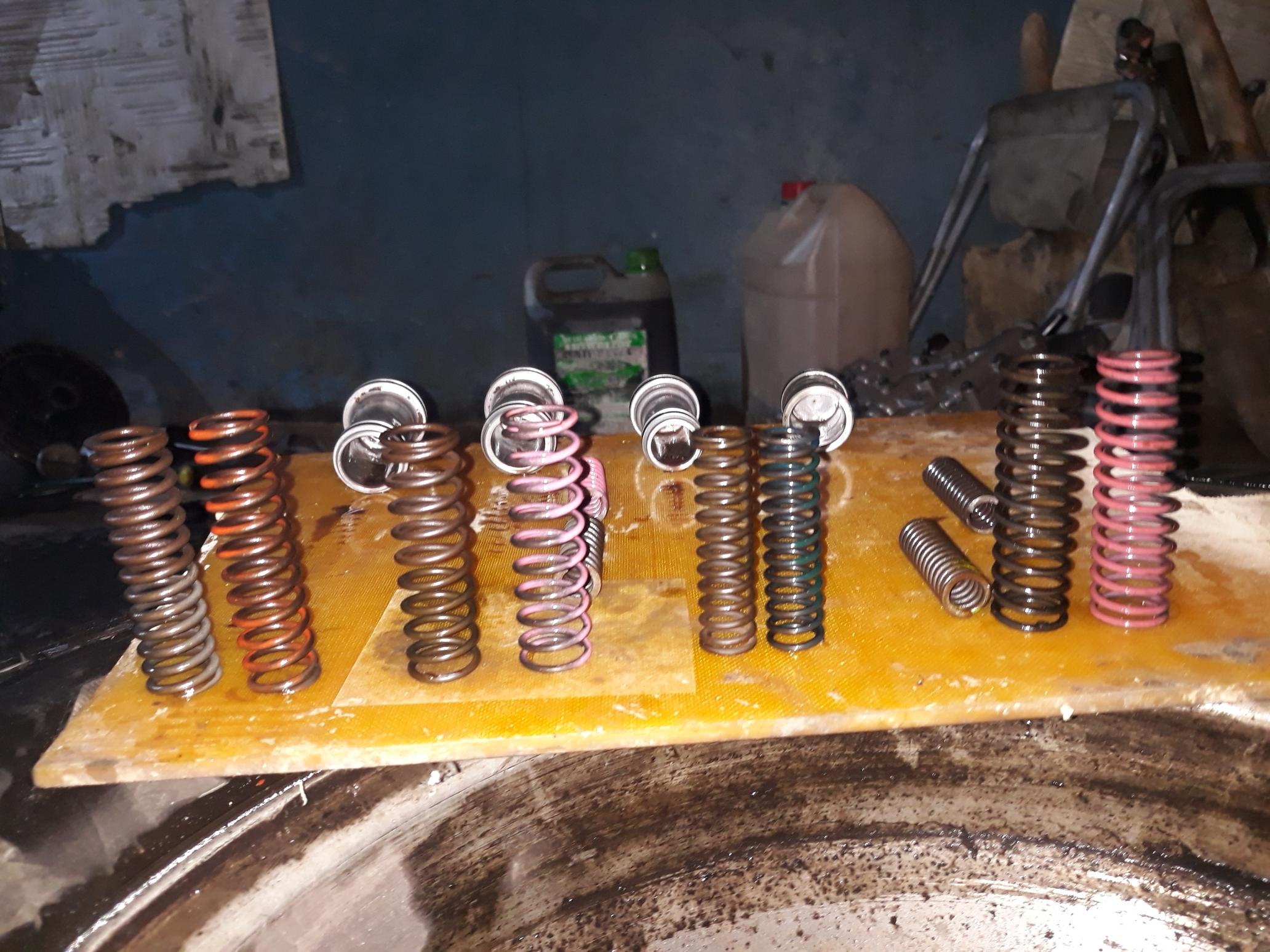

Клапана или как их назвать, это группа 925. В пружинах вся разница. На старой коробке пружины мягче и короче чем на  коробке 1 КЗ.
Сверху прижины с 2ЛТЕ снизу 1КЗ
С лева 1 КЗ с права 2 ЛТЕ.
Если сравнивать эти пружины, то на 1 КЗ они толще и жестче.
Простите за срачь на заднем плане, но я уделал весь гараж маслом, хотя сливал все масло. ))))
