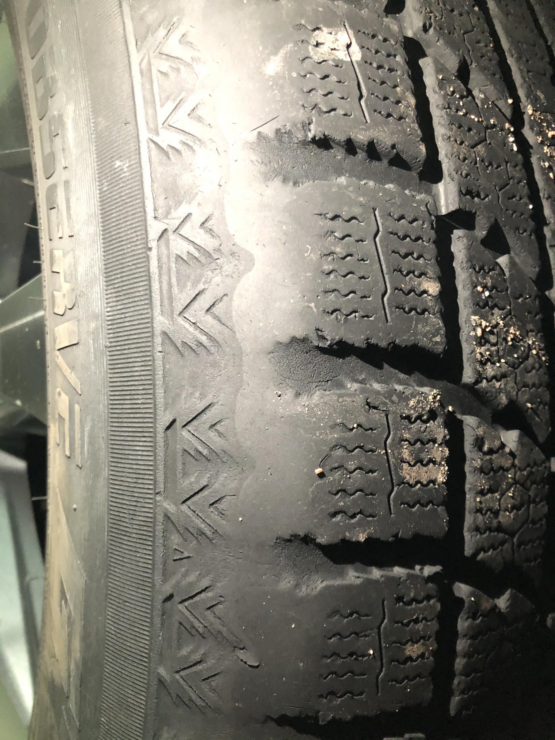

    Мужчины слёзно прошу вас откликнуться дельным советом.
    машина тлк200 дизель 16 год жрет наружную часть правого  переднего колёса, проехал по всем развальщикам усе в норме, а резину жрет адцки, посмотрел саленблоки рычаги шаровые все в норме, машину то тянет то не тянет не знаю куда смотреть думаю последние купить новую рейку...
    сожусь на машину такую же машину друга так там песня машина идёт уверено, а на своей не даёт расслабится за рулём ...

    А что за резина стоит? Картина что на зимней,  что на летней? Или один комплект? Саму резину перекидывали? Кдсс, если таковая имеется, в норме? Когда (После чего) началось?
    Параметры развала/схождения для систем с кдсс, без нее и на гидре разные. Есть тут по поиску цифры. Так для инфы.

    Размер резины штатный? Давление 2,2-2,4 на холодную? 99%, что проблема в резине.

    Фффтопку этих развальщиков со своими компьютерами с зелеными огоньками. Ехай в гараж, устанавливай ровно машину и деревенским способом при помощи нитки по периметру четырех колес, отвесов и уровней настраивай. Получается гораздо точней. Сам ловил машину по дороге, настраивал у двух развальшиков, говорят, все Ок. В гараж заехал, померил и уху ел:blink2: Развал на левом колесе по ободу диска с разницей 4мм, а это пипец, как много. Все выставил, настроил, третий год кайфую:cool:

    Разницы нет что на летней что на зимней, параметры выбирали под кдсс, чтоб понимали резину за лето до корда сожрало, прям угол резины не то что протектор поджирает с краю, а тут прям угол сточило

    Надо распечатку со стенда сход развал выложить сюда.

    У тебя явно сбиты настройки развала или схождения или всё вместе. Ещё там есть регулировка наклона стойки если ничего не путаю кастор. Если бы было что-то убито то наверное ты бы это прочухал, уж рейку точно. Убитые шаровые не факт, но это должны были увидеть на стенде. Если так жрёт резину то однозначно неправильность установки колёс видно будет и без стенда, просто на глаз. Поставить машину на ровную площадку и посмотреть.

    Визуально все стоит ровно, по субъективным ощущением при вывороте колеса жрет наружную часть, больше у меня объяснений нет не каких этому, не может такого быть что разные мастера мастера в других городах не видели проблему

    У меня тоже такая беда была, один сервис проверил - всё отлично, я не согласился, заехал в другой - сбито схождение, отрегулировали, предупредив, если что не так, перерегулируют по другой проге, проехал 10000, вроде жрать перестало...
    Изменено пользователем HUNTER-1
    ну как дети малые, чудес не нужно искать, проблема в углах установки колес.
    едьте на другой стенд, спрашивайте когда производилась калибровка стенда, лучше всего если смогут при вас произвести калибровку(правда многие не умеют этого делать или не желают тратиться на калибровочные приспособления или и то и другое)

    Была похожая хрень года три назад, плюс машину уводило в сторону.
    Делал несколько раз сход-развал на ТО. Уверяли, что все гуд.  Проблема продолжалась.
    В итоге приехал к "своему" приемщику к ОД.  Он постоял над душой у развальщиков во время работы.
    И о чудо - все пришло в норму!  Ну и поставил новый комплект шин.
     Полет отличный!

    За какой пробег так сожрало? В повороты на какой скорости заходите?
    Вообще для наших машин норма, что кушает внешнюю часть передних колёс. Другой вопрос - как сильно.
