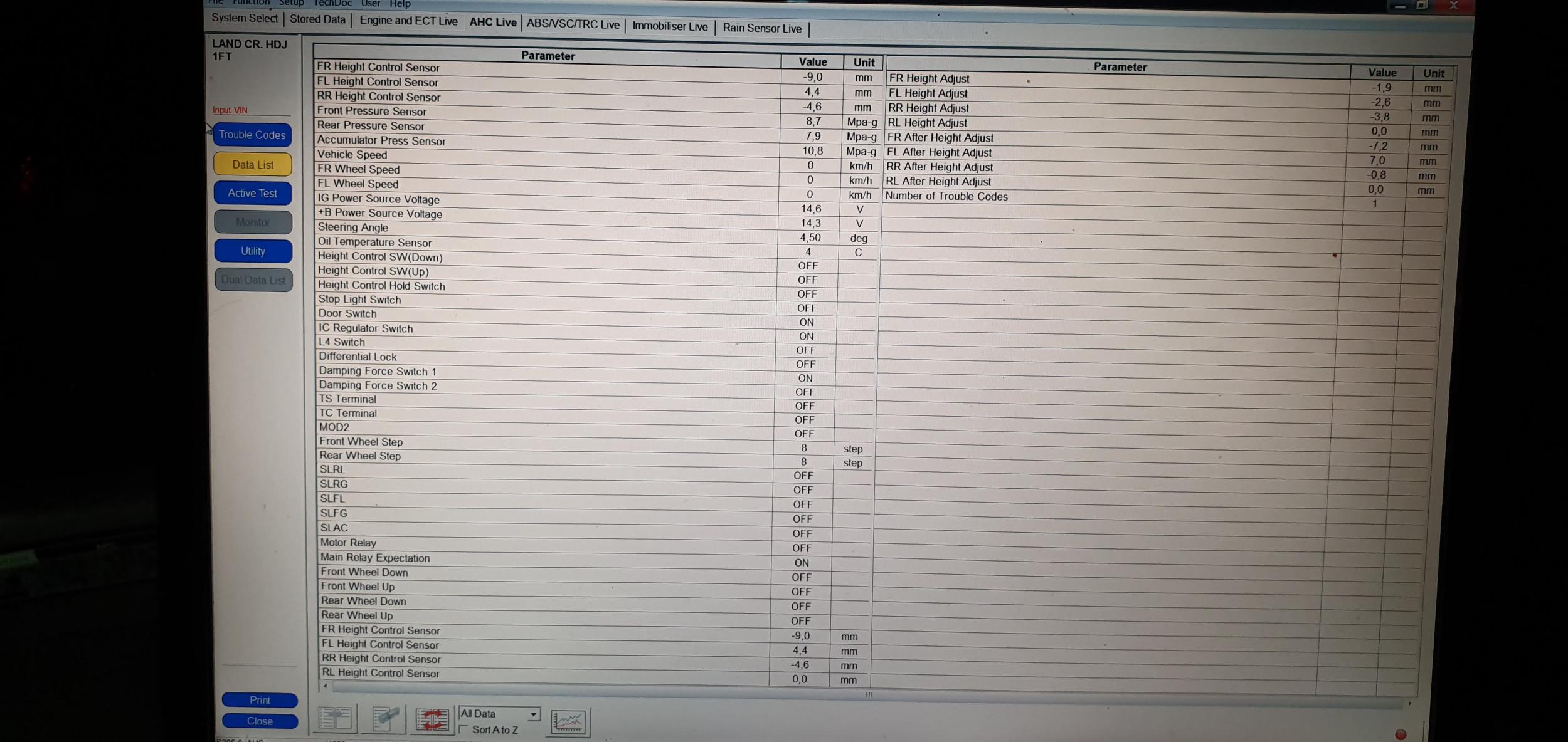

Подвеска не настроена. передние датчики расхождение большое между собой. давление большое. Надо подключать комп и выводить торсионами и датчиками давление по переду и показания датчиков. Когда все по переду сделаешь, надо буде смотреть давление зад. Задний датчик не критично  в данный момент
