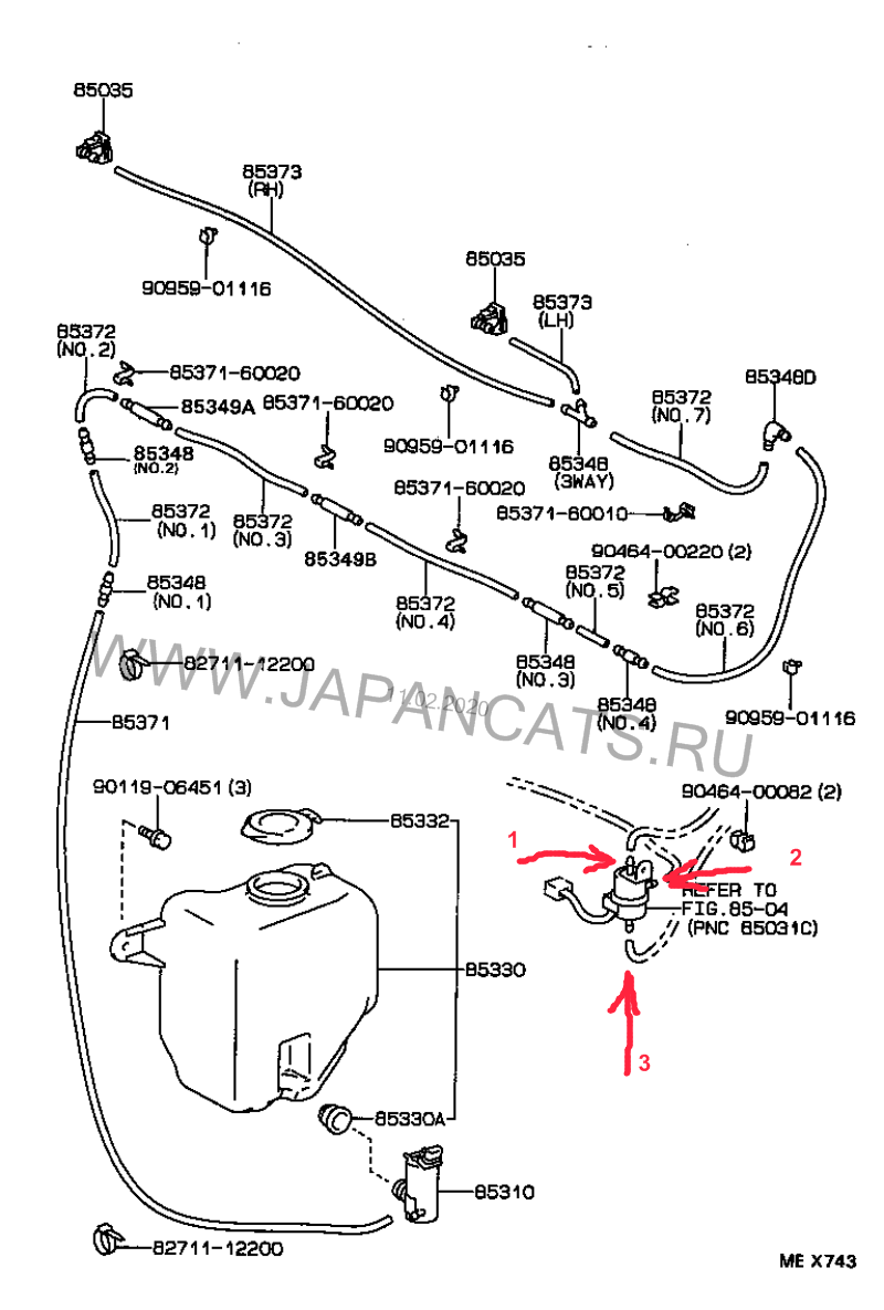

    Всем привет, проблема такая, омыватель на заднее стекло не брызгает, все на лобовое шпарит
    клапан, что на рисунке выделен, щелкает
    подскажите, пожалуйста, куда какой шланг подсоединяется,а то вдруг какие ручки шаловливые неправильно собрали
    ну и номер заодно, а то у меня каталог пишет не применяется :blink2:

    Вот как на схеме нарисовано, так и приходят.
    Приходит от бачка в центр.
    На лобовое уходит вверх, на заднее уходит вниз.
    Скорее всего у тебя залипает мембранка-клапан внутри.
    У меня так было.
    Разобрал, почистил от отложений незамерзайки, всё заработало.
    Разбирается не сложно, отгибаются усики, потом загибаются обратно.

    4 часа назад, Alex Vinogradov сказал:
    не течет потом?
    1. на лобовое
    2. из бачка
    3. на заднее ?

    Как все таки собрал? С аналогичной проблемой столкнулся, ездил года два с перемычкой, купил новый и не могу вспомнить, как шланги стояли.

    41 минуту назад, agap253 сказал:
    Забил, так езжу

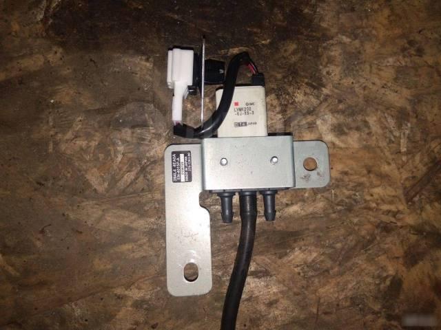

    Нет там другой проводки, при включении заднего омывателя одновременно включается насос (общий) и подается питание на электроклапан. Придется лезть либо в бабочку рулевую, либо в релюшки, особо не вникал, но еще раз говорю, лепить такой колхоз из-за клапана не вижу смысла. Старый отходил 20 лет.
    Поставил новый, работает, как положено.
    • Машина: МПС, ТЛК 80
    Вместо штатного электроклапана установлен клапан от задней камеры Ниссан 284L44EA0A. Покупал бу, ввиду свежести года выпуска, клапан в хорошем состоянии.
