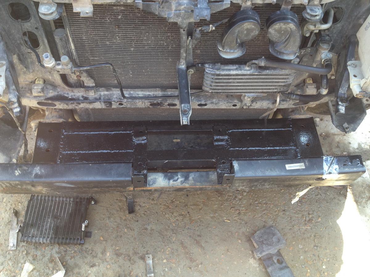

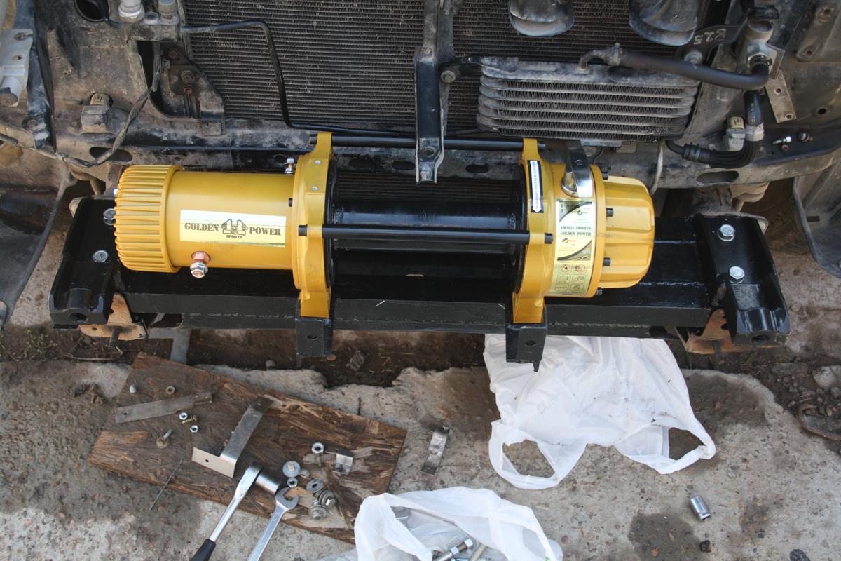

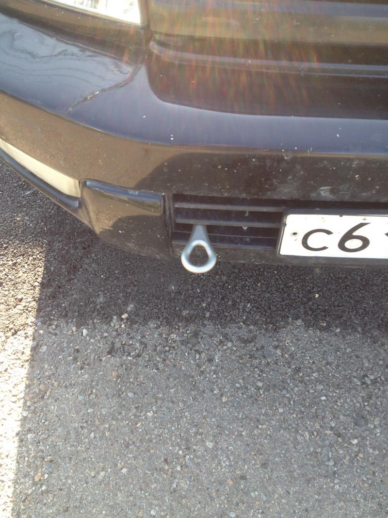

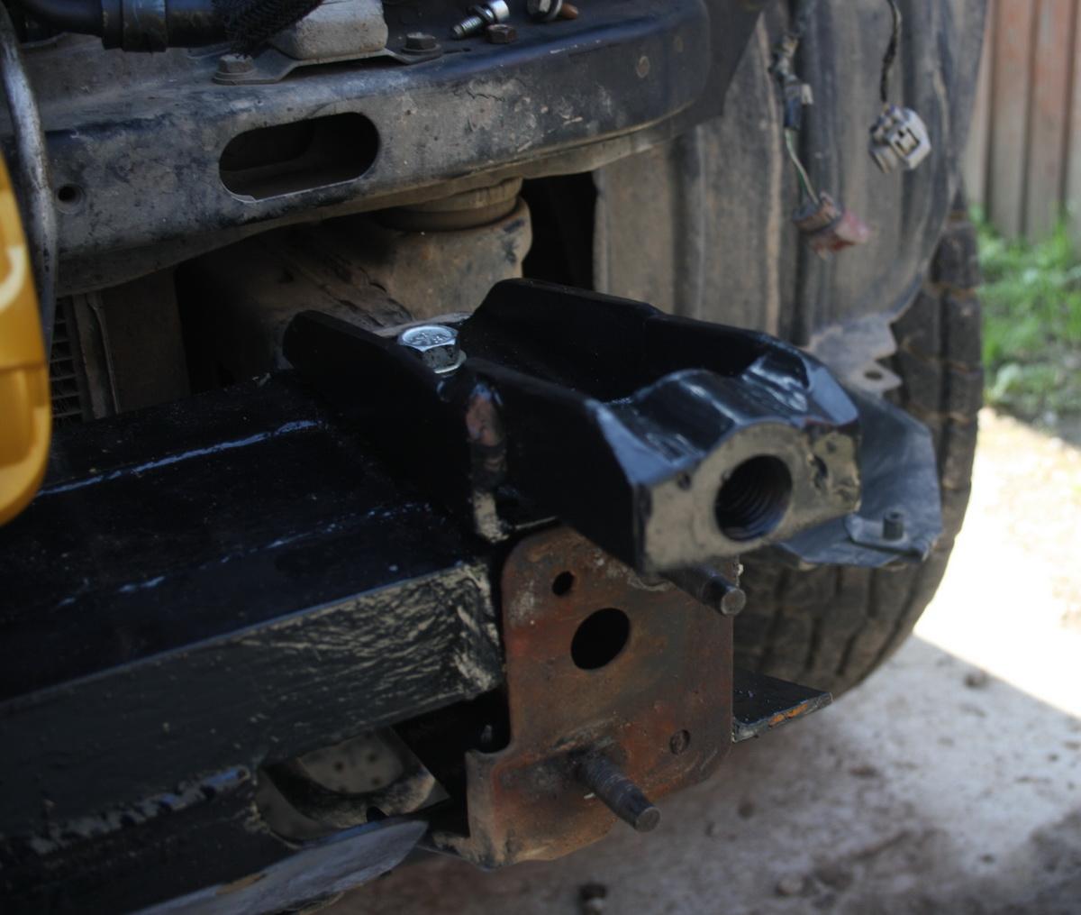

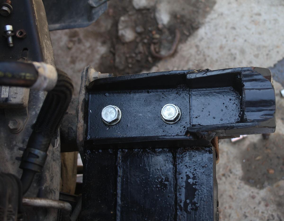

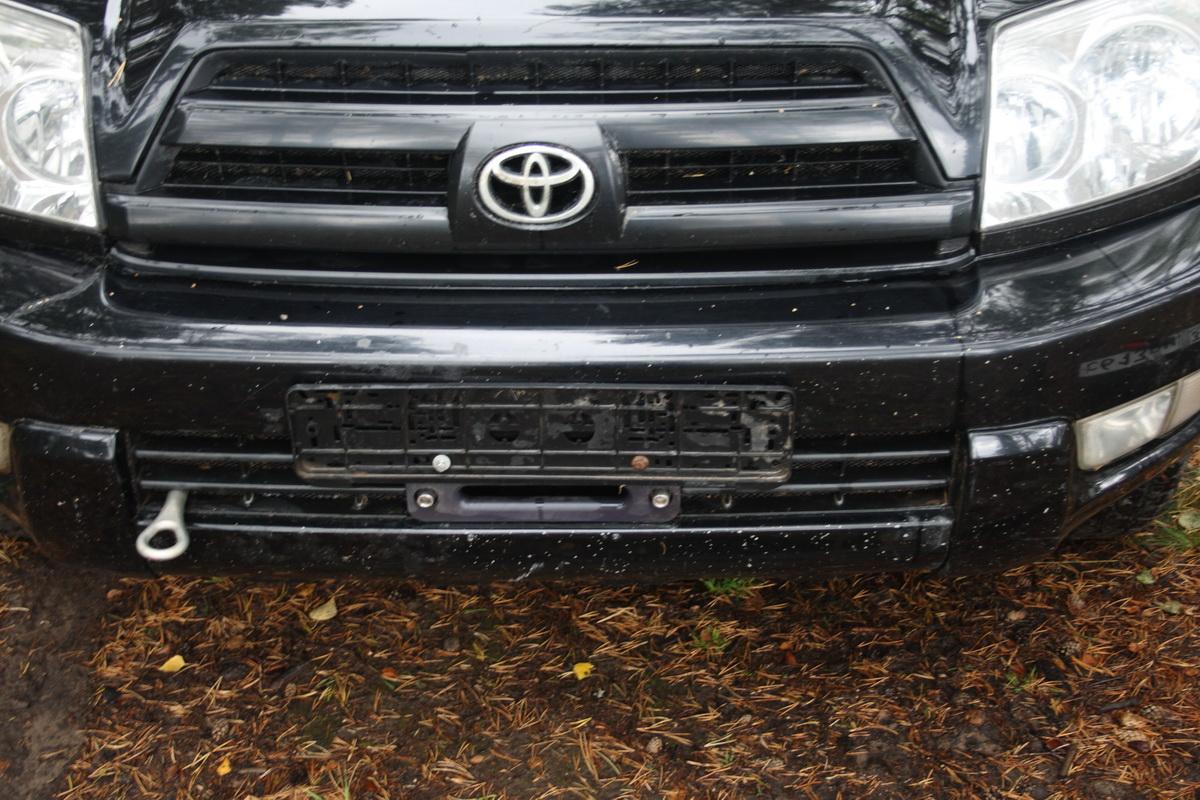

Direst 0 Откуда: Иркутск Машина: Toyota 4Runner 2004 Limited #34 Опубликовано: 19 сентября 2020 Здравствуйте. Установил на свой 215 лебёдку. Кронштейн так сказать стандартный - уголок, швеллер, пачка электродов. Дополнительные проушины выполнил съёмными, стандартная буксировочная проушина, на разборке они в коробке разные лежат, выбрал с самой большой резьбой - М22. Полное описание здесь: https://www.drive2.ru/l/567930742168879208/ Вверх Поделиться сообщением Ссылка на сообщение Поделиться на других сайтах
John298 201 Откуда: Сыктывкар Машина: 2006 4Runner SR5, 4Runner 1992 г. 3VZ-E, #35 Опубликовано: 21 сентября 2020 А как с амортизаторами и пружинами? "Лишние" 50 кг перед передним мостом - штука серьёзная для мощного и относительно скоростного авто (макс. Скорость 187 км/ч). Вверх Поделиться сообщением Ссылка на сообщение Поделиться на других сайтах
Direst 0 Откуда: Иркутск Машина: Toyota 4Runner 2004 Limited #36 Опубликовано: 23 сентября 2020 Рабочий ход подвески был увеличен на 5-6 см вниз, пружины передние Ловелс на стандартный вес и лифт 5см. До установки лебёдки привода немного домиком стояли на пустой машине, сейчас совершенно горизонтально. Амортизаторы передние уже конечно плоховато справляются и начинают потеть, но и 300ткм с хвостиком и 16 лет хороший результат. Буду менять, видимо на Скорчеды. А на пружину надо будет сверху положить блинчик (колечко) из 10мм транспортёрной ленты, чтобы поправить ситуацию с просадкой морды. Скорость авто сверху хорошо так ограничена жором, поэтому более 120-130 км/ч совсем неинтересно. Вверх Поделиться сообщением Ссылка на сообщение Поделиться на других сайтах
