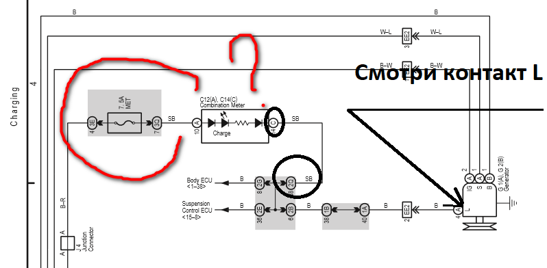

    может для начала сюда?

    Спасибо конечно! Но в электрике я не очень, можешь пояснить, что это и главное где его искать в автомобиле. Предохранители под капотом все проверил, до тех которые в ногах водителя не хватило времени добраться. Книга есть, но она какая то кривая, схемы не совпадают.
    44 минуты назад, bbn сказал:
    пред тут ни причем , тогда бы светодиод не горел
    вот это проверь, где то контакт плохой

    Рекомендую при включённом зажигании отсоединить разъём от генератора при этом лампочка зарядки должна погаснуть иначе да - коротыш

    Если действительно коротыш на проводе "L", то с большой долей вероятности реле регулятору в гене станет плохо, так как при зарядке на этом проводе появляется +, зарядка может и будет, а вот лампу «гасить», не будет.

    Проверьте на наличие напряжения в разъеме подключаемом к генератору. На проводе S 12V должно быть всегда, на двух других только при включённом зажигании, при чем провод L при замыкании на массу зажигает лампу зарядки . Если всё соответствует тогда генератор на переборку

    В реле регуляторе по цепи L стоит электронный ключ , дающий или замыкание цепи на массу (ключ замкнут) или обрыв (ключ разомкнут). Соответственно короткое замыкание провода на массу вызовет только не правильную индикацию (отсутствие зарядки), т.е. самому реле никакой опасности не представляет.

    Если на участке провода L увеличено сопротивление, то лампа будет гореть. Может контакт плохой. Провод вроде через блок предохранителей под капотом проходит. Там проверить напряжение . На эту цепь ,любят подключать всякие сигналки и релюшки для контроля запуска . По яркости одинаково горит?

    Смотрите приходит ли на вывод S постоянное питание, + дать нагрузку на этот вывод лампочкой через провод, чтоб убедиться в наличии полноценного непропадающего питания. Когда там нет питания зарядка будет, и при этом сиглальная лампа на приборке будет гореть.
