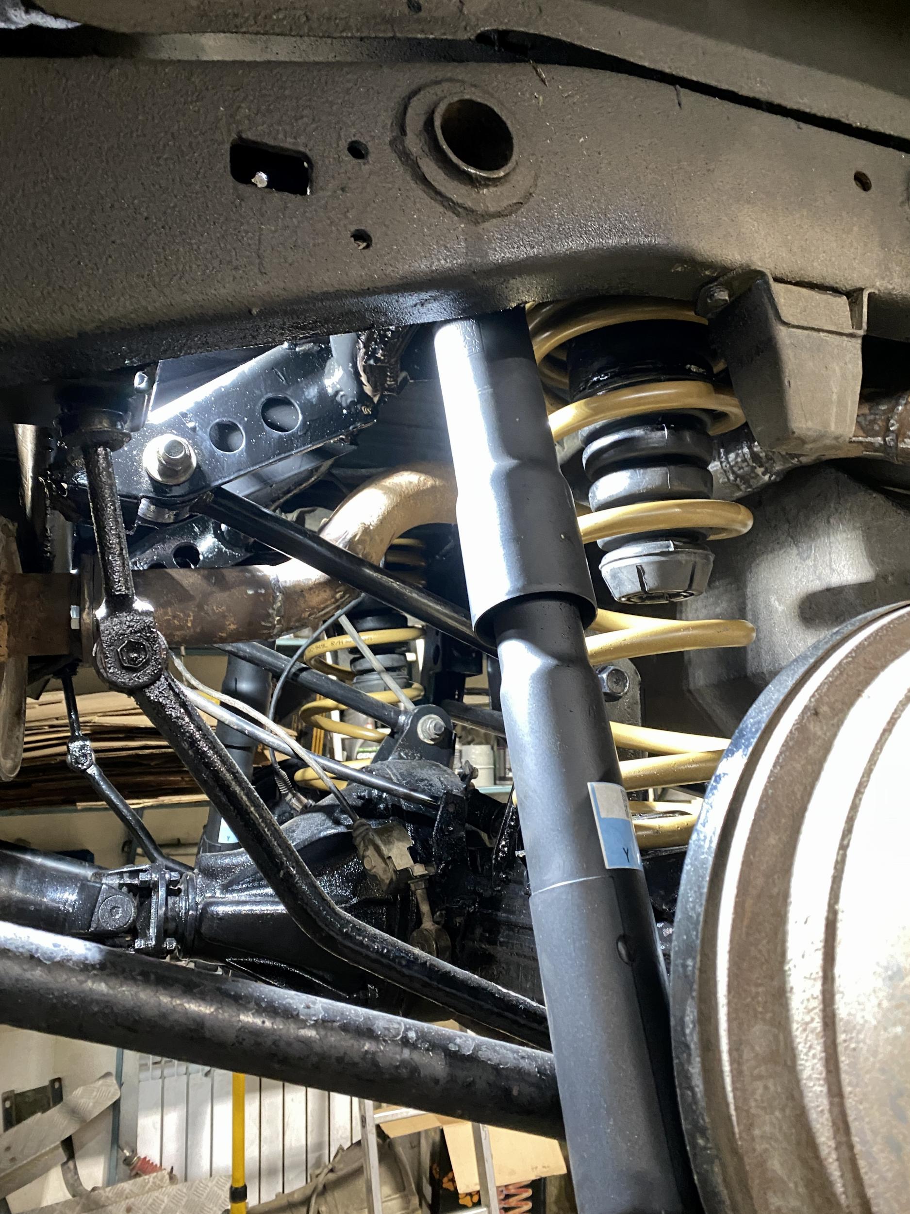

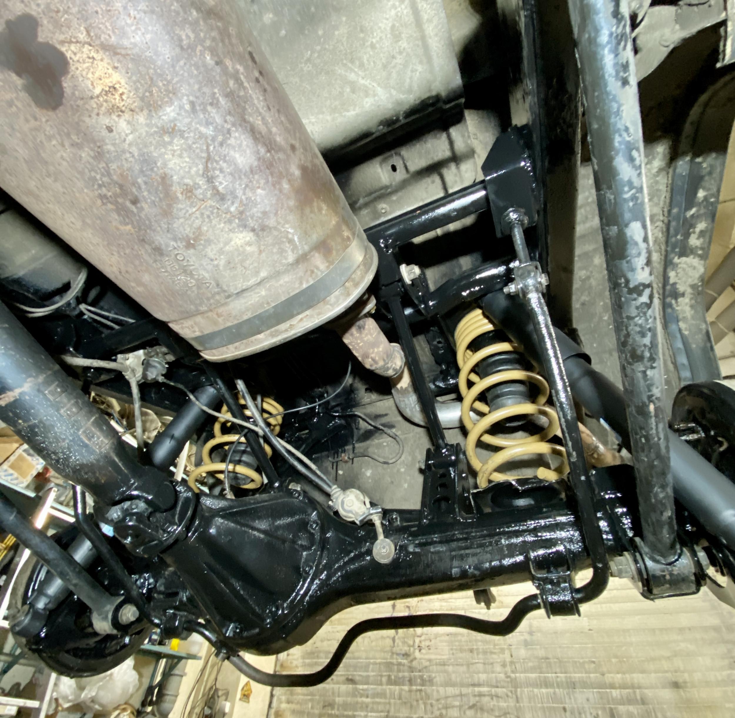

А тем временем я закончил переделку. Немного приведу в порядок передок и можно испытания проводить.

Класс,покажите пожалуйста,как реализован перенос распределителя тормозных усилий (тот что снизу на раме справа в задней части).

6 часов назад, maintenance сказал:
вот так
15.03.2020 в 01:19, AZIAT сказал:
Колдун переехал на новое место. Тут ничего нового не делалось. Просто штатный кронштнейн колдуна был подрезан и приварен на новое место.
Все трубки остаются родные.  Трубка от колдуна до шланга и трубка на мосту от тройника , до правого колеса меняются местами , их длина для этого идеально подходит.

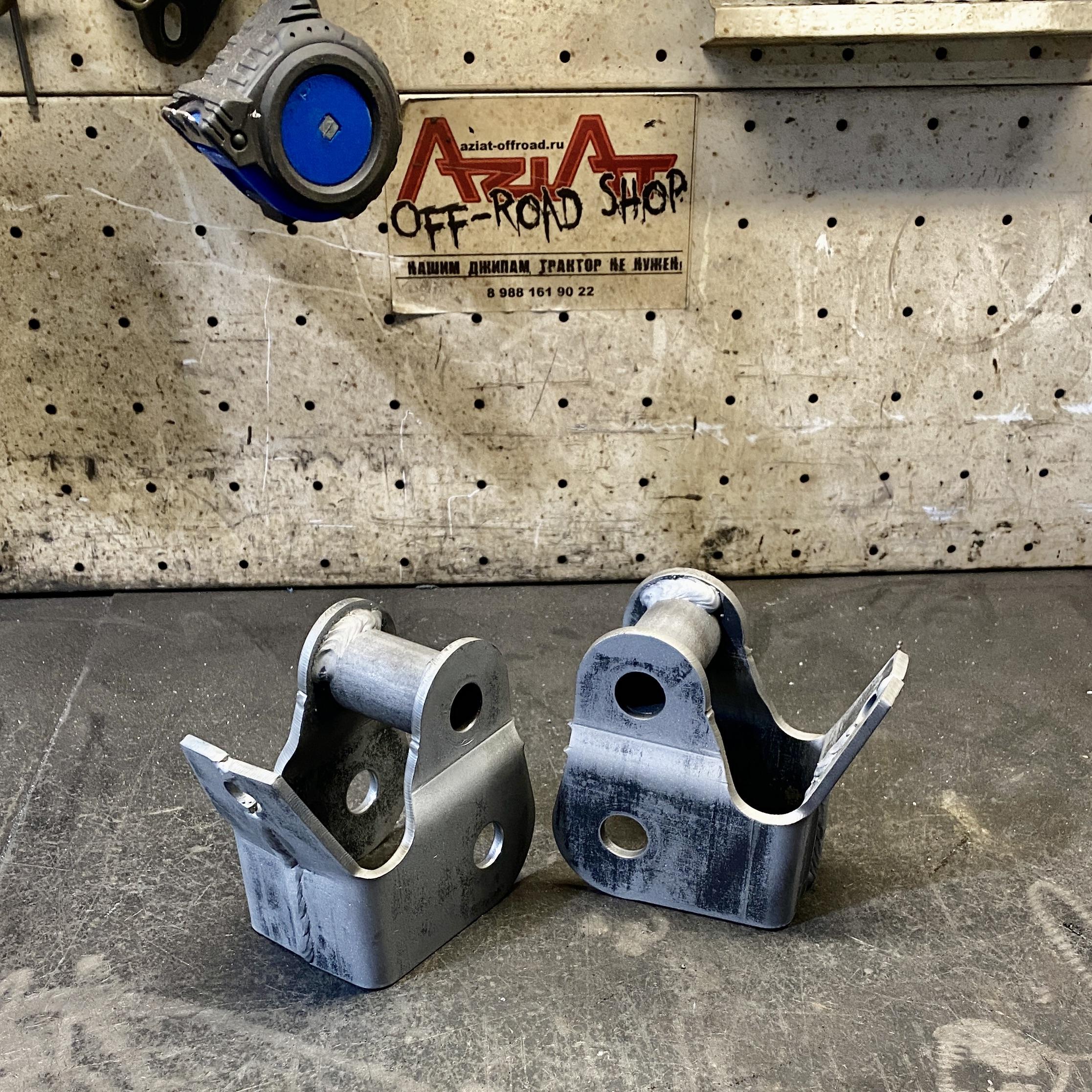

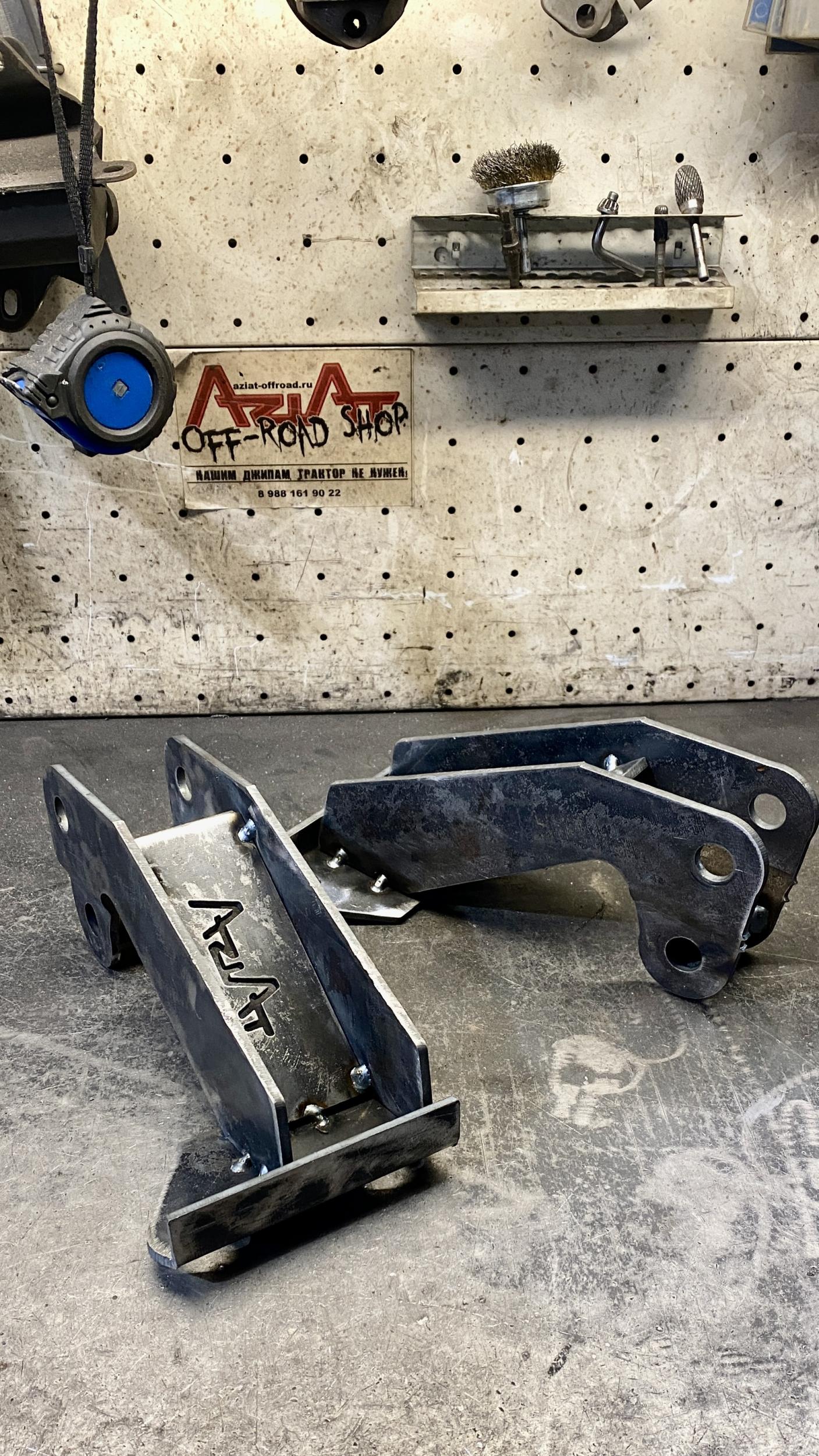

Заднюю подвеску закончил, решил привести в порядок переднюю, потому там прежние мастера боролись с шимми количеством установленных амортизаторов, вместо того чтобы исправить кастор после лифта подвески.
Аморты все удалил. Вперед так же поставил от 200ки. Для исправления кастора сделал дропы.
Но ставить их не буду. На авто стоят подножки от АРБ и на траверсу еще что-то прикрутить не получается . Решил сделать лайт версию дропов. Думаю при 2" лифта такая конструкция вполне годится.
