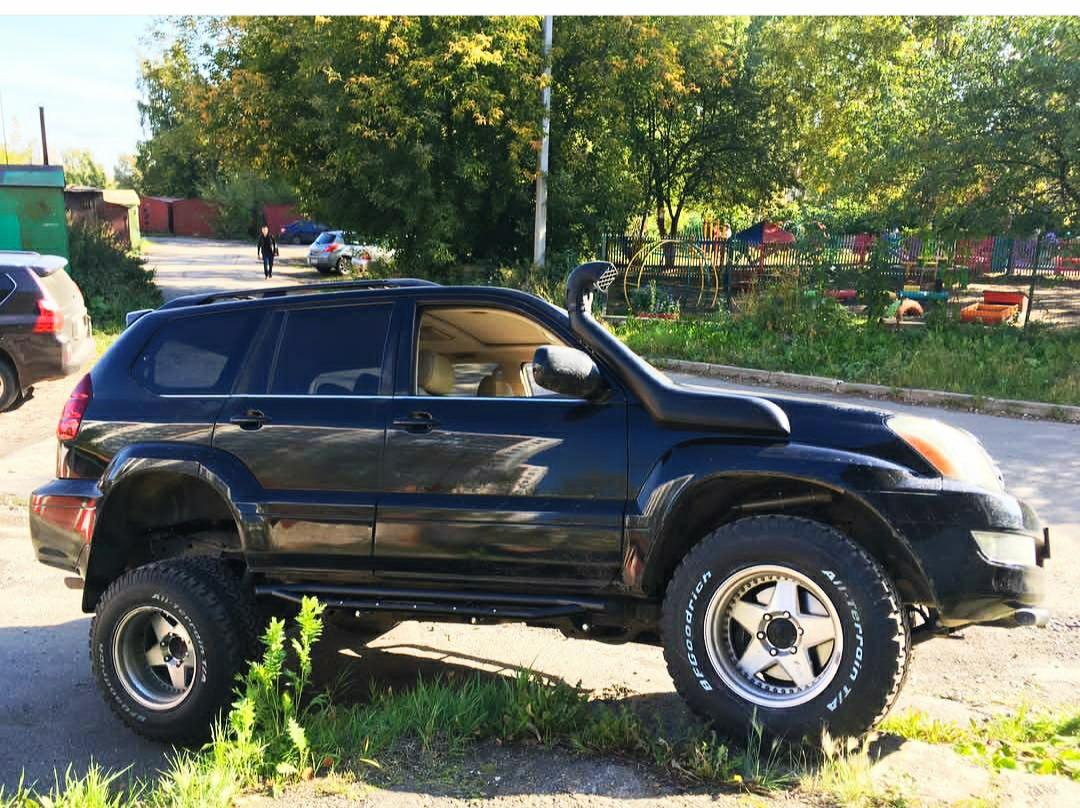

    Нашел фото этого проекта,  с ответом на вопрос зачем менять тему и пневму)
    3 часа назад, Алексей Гапонов сказал:
    Плюсом добавлю, что есть еще предпосылки, для чего менять пневму... В 17-м году ездили в Абхазию, с нами среди других авто был 120-ый на пневме. На второй день одна подушка бабахнула, собрали - бахнула снова, купили новую, поставили - бахнула снова. Капризная это штука, особенно если ею лифтовать груженное авто, используя проставки на датчики пневмы.
