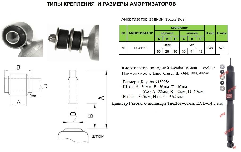

    Доброго времени суток!
    Нашел вариант бюджетной замены задних амортизаторов при лифте подвески +2". Пружины(TDC973) и амортизаторы(FC41113) стояли фирмы ToughDog. В процессе поиска альтернативы был найден вариант переднего амортизатора от Land Cruiser 60 серии - Kayaba 345008. Основные отличия от ToughDog-ов: 1. в максимально разжатом состоянии Kayaba меньше на 12 мм, в максимально сжатом Kayaba на 8 мм меньше. 2. При одинаковом диаметре, сам шток (с помощью которого амортизатор крепится к чашке рамы) у Kayaba меньше на 4 мм. Из-за этого при установке пришлось подрезать верхнюю резиновую втулку на 2 мм, чтобы гайка захватила резьбу. 3. Диаметр рабочей камеры амортизатора Kayaba меньше на 5,5 мм. Стоимость одного амортизатора Kayaba 345008 на exist около 2000 руб.
    • Откуда: Msk
    • Машина: Киа Соренто
    Нmax 575мм, а уазоводы пишут 536мм. Вы откуда замеряли?
    Ухо-шток замеряется от оси уха до опоры шайбы сайлентблока.
    • Откуда: Камчатка
    • Машина: Toyota Surf`96 1KZ-TE
    08.11.2020 в 17:36, vldk сказал:
    Размеры ToughDog взяты из интернета, но мои замеры с ними совпали в пределах погрешности. Замерял от оси уха до опоры шайбы сайлентблока.

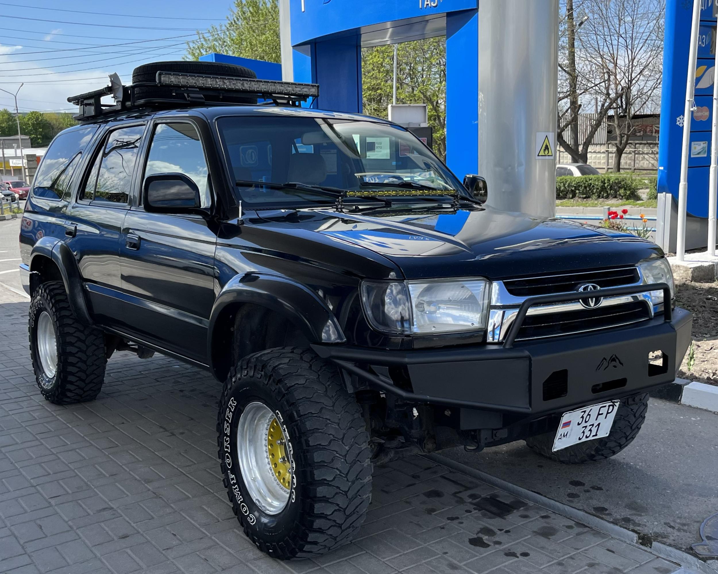

    Всем доброго времени суток !
    Нужен совет ) Подскажите как поступать.
    Имеется 4runner 185 2001 года 5VZ американец.
    Сейчас по лифту:
    Перед Пружина и аморт СТОК + проставка 20мм
    ЗАД от прадо 95 араба с двумя баками Пружина OBK усиленная C4T-61582H.  АМОРТ KYB Skorched-4'S  845021 + Проставка 30мм
    Куплено:
    -проставки на перед +30мм на Зад +50мм
    -Стойки стаба на перед от 130 задние, на зад передние от 185
    -резина 33 МТ (Больше ставить не планирую)
    Вопросы:
     нужно ли удлинять задние тормозные шланги? (спереди стоят армированные немного длиннее)
    что-то делать с Панарой?
    Дроп кит переднего редуктора?
    Что-то делать с отбойниками?
    Менять пары под 33?
    Машина используется в основном для поездок в горы и бывает нужно переезжать реки и большие камни, иногда грязь но немного.
    Бодилифт не хочу делать
