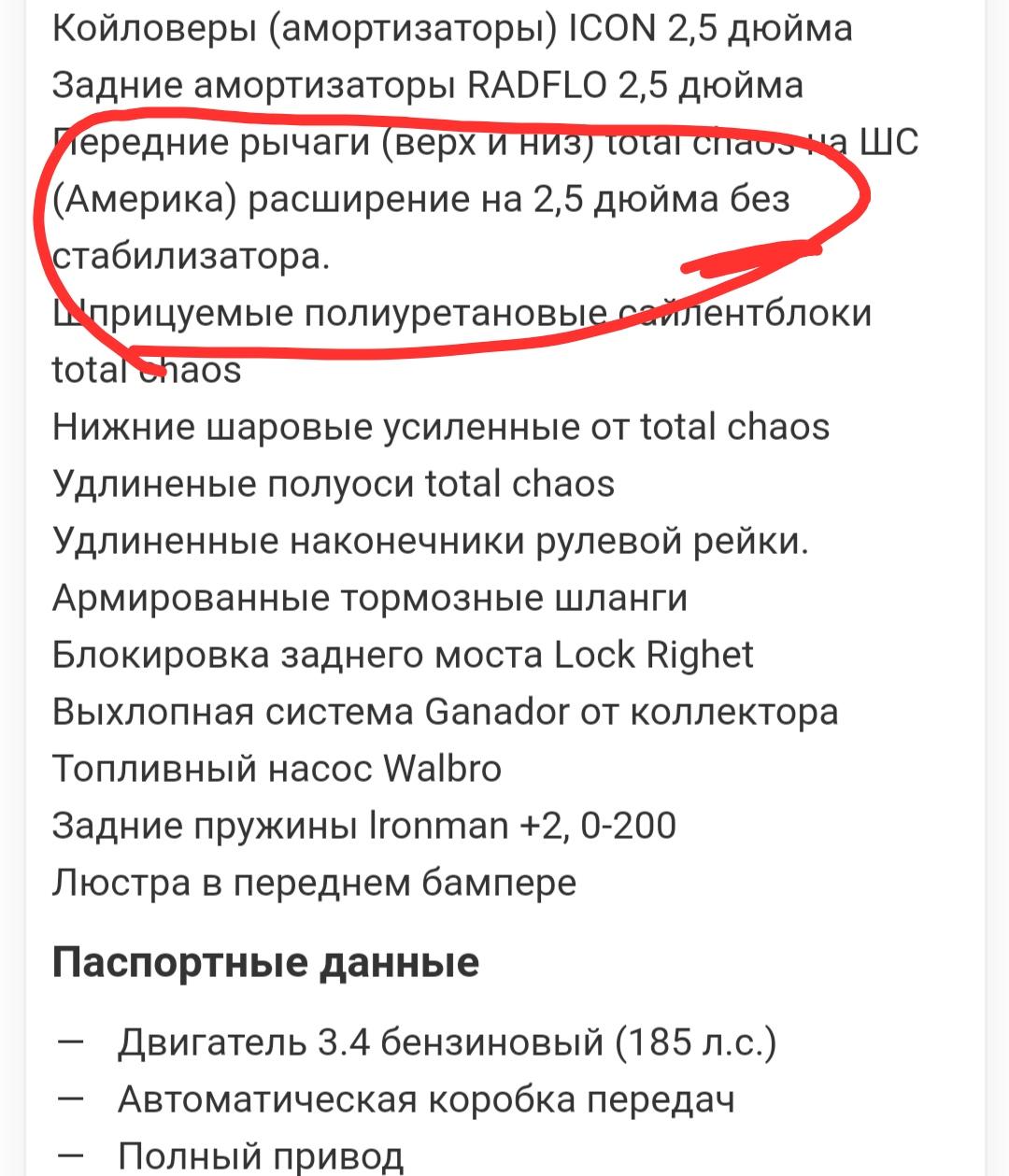

Romanoff Vlad 62 Откуда: Рязань Машина: 4Runner 215 Limited 1GR 2005 #83 Опубликовано: 1 апреля 2020 (изменено) 34 минуты назад, Алексей Гапонов сказал: Тема , длинноходная подвеска, есть примеры постройки? Сюрф 215 https://www.drive2.ru/r/toyota/hilux_surf/520380987436171446/ Сюрф 215 https://www.drive2.ru/r/toyota/hilux_surf/1638711/ он же https://www.drive2.ru/b/459713784106193412/ Такома https://www.drive2.ru/r/toyota/tacoma/466147576396120933/ она же https://www.drive2.ru/l/10484438/ Прадо 150 https://www.drive2.ru/r/toyota/land_cruiser_prado/933834/ и много чего интересного по подвеске у DvOffroad https://www.drive2.ru/users/dvoffroad Изменено 1 апреля 2020 пользователем Romanoff Vlad Вверх Поделиться сообщением Ссылка на сообщение Поделиться на других сайтах

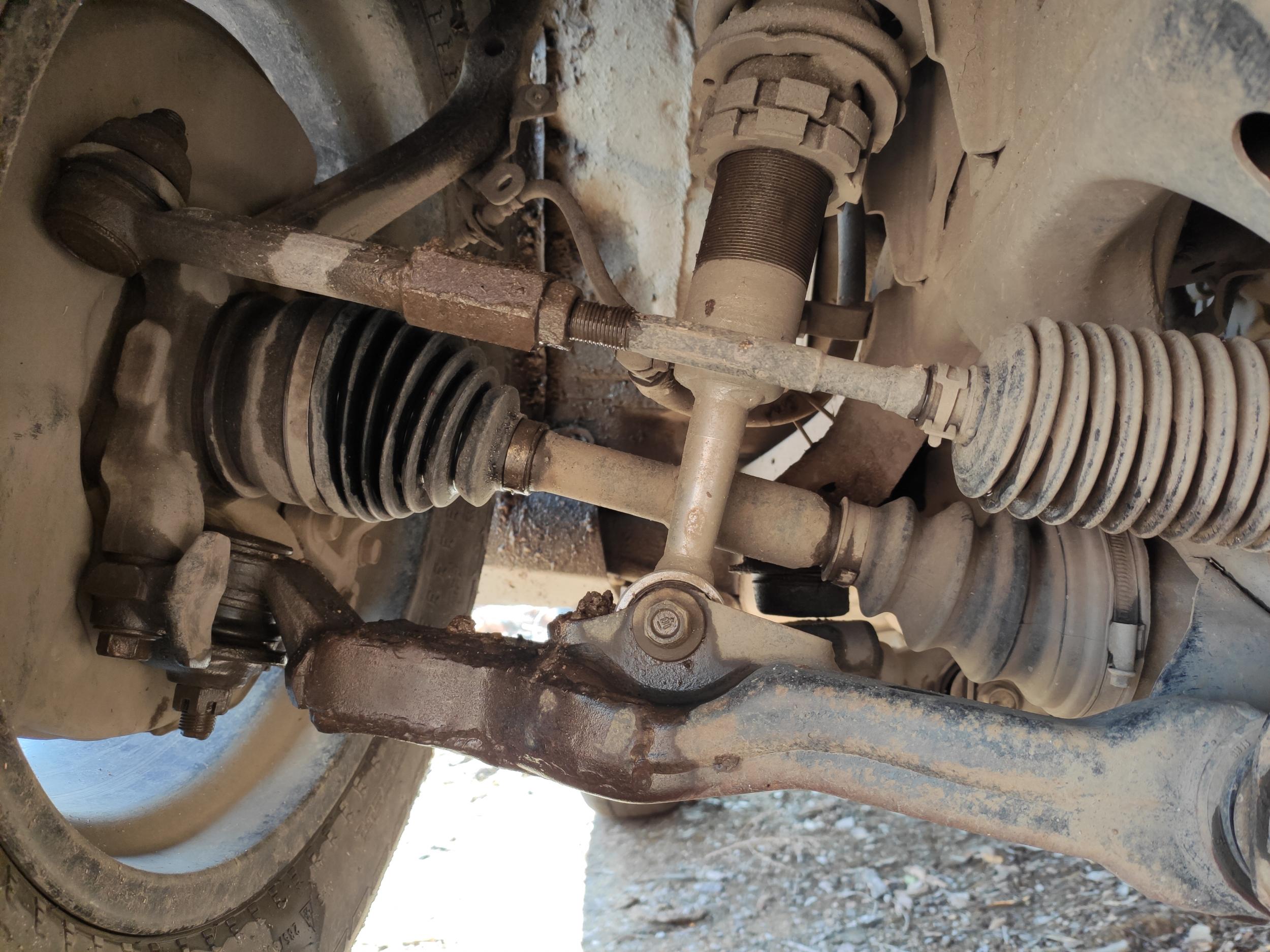

Алексей Гапонов 34 Откуда: Томск Машина: Тойота #86 Опубликовано: 1 апреля 2020 39 минут назад, Romanoff Vlad сказал: FJ Cruiser https://www.drive2.ru/r/toyota/fj_cruiser/1295598/ (производство подвески СТО Луноход г.Одесса) Вот пост со ссылками на этапы изготовления: https://www.drive2.ru/l/519933211325760331/ Зззависть , делать с нуля да ещё из алюминия, но работают рычаги удлиненные из родных точно также, далее стойки, предположим мои Профендеры чуть уступают своим более титулованным коллегам. Но меня они пока устраивают - сильно лучше родных, установил давление 10 бар. Убрал стабилизатор для чистоты эксперимента, зиму отьездил и пока даже возвращать не хочу., Один минус стучат пока холодные , на морозе (. Хотел на зиму собрать комплект из стоек тлк 200, заодно протестить их в пустыне, уже в апреле но(( Итого имеем действительно длиноходную подвеску, при желании можно установить брендовые стойки, кастор выправляется нижним рычагом -колесо смещается вперёд, позволяя поставить 32 колеса. Все узлы оригинальные, поэтому хотят долго. Вверх Поделиться сообщением Ссылка на сообщение Поделиться на других сайтах
Romanoff Vlad 62 Откуда: Рязань Машина: 4Runner 215 Limited 1GR 2005 #87 Опубликовано: 1 апреля 2020 5 минут назад, Алексей Гапонов сказал: Убрал стабилизатор для чистоты эксперимента, зиму отьездил и пока даже возвращать не хочу., Один минус стучат пока холодные , на морозе Без переднего стаба ездил? Как на коротыше я не знаю, я ездил без переднего на 185м Сюрфе 2 недели, было очень стрёмно. Сейчас на 215м Раннере езжу без заднего (вынужденно) - в принципе терпимо. Профендеры зимой дубовые - вероятно масло густое. Надо подбирать под наши условия. Вверх Поделиться сообщением Ссылка на сообщение Поделиться на других сайтах

Алексей Гапонов 34 Откуда: Томск Машина: Тойота #90 Опубликовано: 1 апреля 2020 (изменено) Тоже предпочитаю самостоятельно все проверять. ) Ещё есть минусы - нужны расширители, и необходимо компенсировать расширение проставками на заднем мосту. Изменено 1 апреля 2020 пользователем Алексей Гапонов Вверх Поделиться сообщением Ссылка на сообщение Поделиться на других сайтах

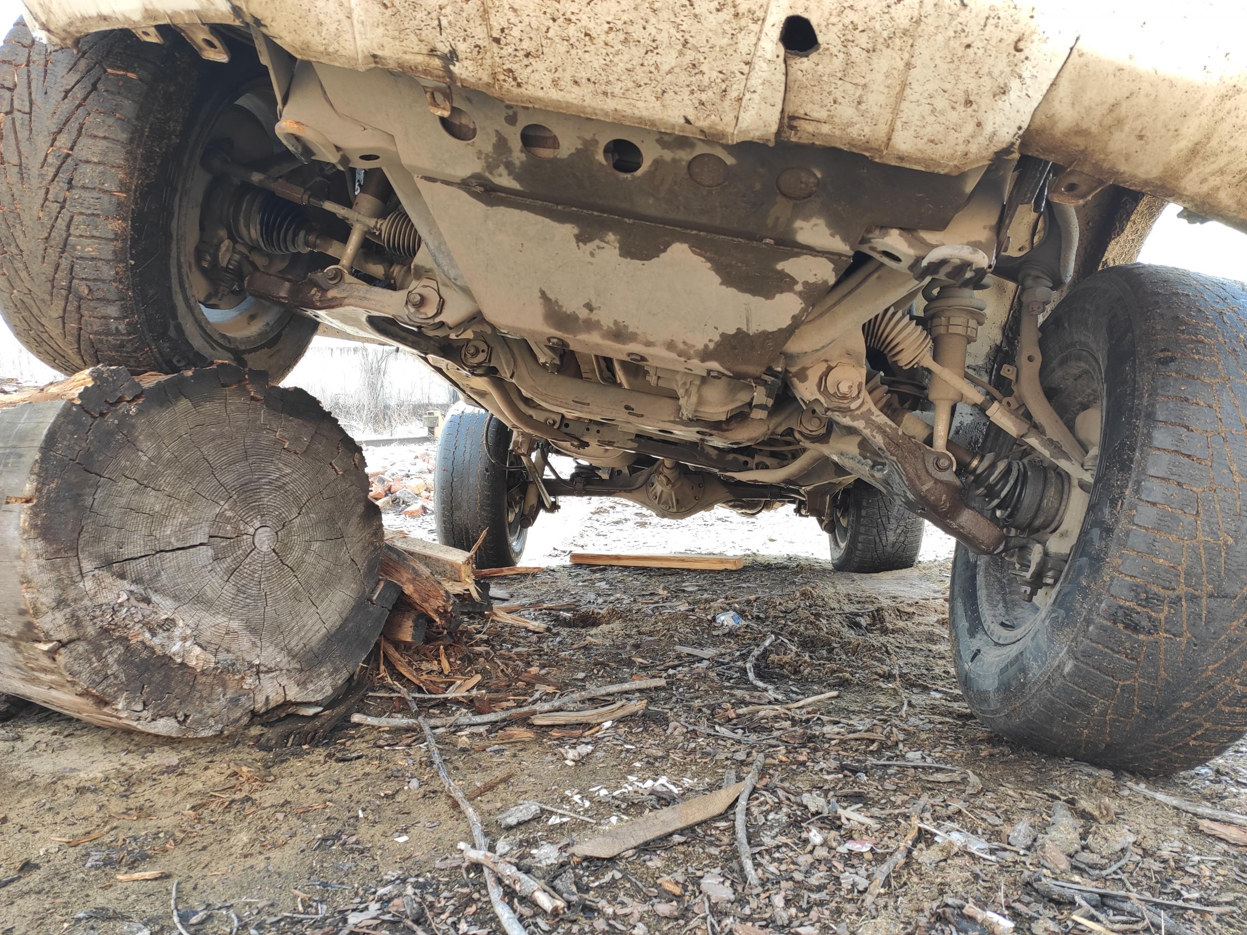

Алексей Гапонов 34 Откуда: Томск Машина: Тойота #93 Опубликовано: 17 апреля 2020 (изменено) На фото так называемые "long travel" 2.0, Родные рычаги удлиненные на 5 см, общее расширение 10 см. Ход одного колеса относительно другого 35 см, на задней оси 40см. Диаметр бревна 65 -67мм Нужна общепризнанная методика измерения, чтобы сравнить с букварем. Стойки Профендеры с ресивером, , за зиму давление не проверял , сейчас в одном 100 в другом 150, стучали на морозе сейчас перестали, пробег за зиму около 20ткм, снаружи сухие. на зиму НЕ рекомендую. Изменено 17 апреля 2020 пользователем Алексей Гапонов Вверх Поделиться сообщением Ссылка на сообщение Поделиться на других сайтах
AZIAT 4 385 Откуда: Сочи Красная Поляна Машина: УАЗ Василий и LX570 #94 Опубликовано: 17 апреля 2020 9 минут назад, Алексей Гапонов сказал: Нужна общепризнанная методика измерения, чтобы сравнить с букварем. Это ж элементарно. Ход подвески это расстояние на которое подвеска работает от хода отбоя до хода сжатия. Те максимальная амплитуда движения колеса вверх-вниз. 12 минут назад, Алексей Гапонов сказал: Ход одного колеса относительно другого 35 см, на задней оси 40см. Диаметр бревна 65 -67 Это вообще не имеет никакого отношения к ходу повески. 13 минут назад, Алексей Гапонов сказал: Родные рычаги удлиненные на 5 см, общее расширение 10 см. а с приводами что ? Вверх Поделиться сообщением Ссылка на сообщение Поделиться на других сайтах
Алексей Гапонов 34 Откуда: Томск Машина: Тойота #95 Опубликовано: 17 апреля 2020 (изменено) 3 минуты назад, AZIAT сказал: Те максимальная амплитуда движения колеса вверх-вниз. В каком месте измерить? Вылет диска тоже влияет? Замерил от кромки крыла до покрышки, сначало одно затем другое, разницу вычел. Как меряют например америкосы, ? В дюймы сам переведу)) Изменено 17 апреля 2020 пользователем Алексей Гапонов Вверх Поделиться сообщением Ссылка на сообщение Поделиться на других сайтах

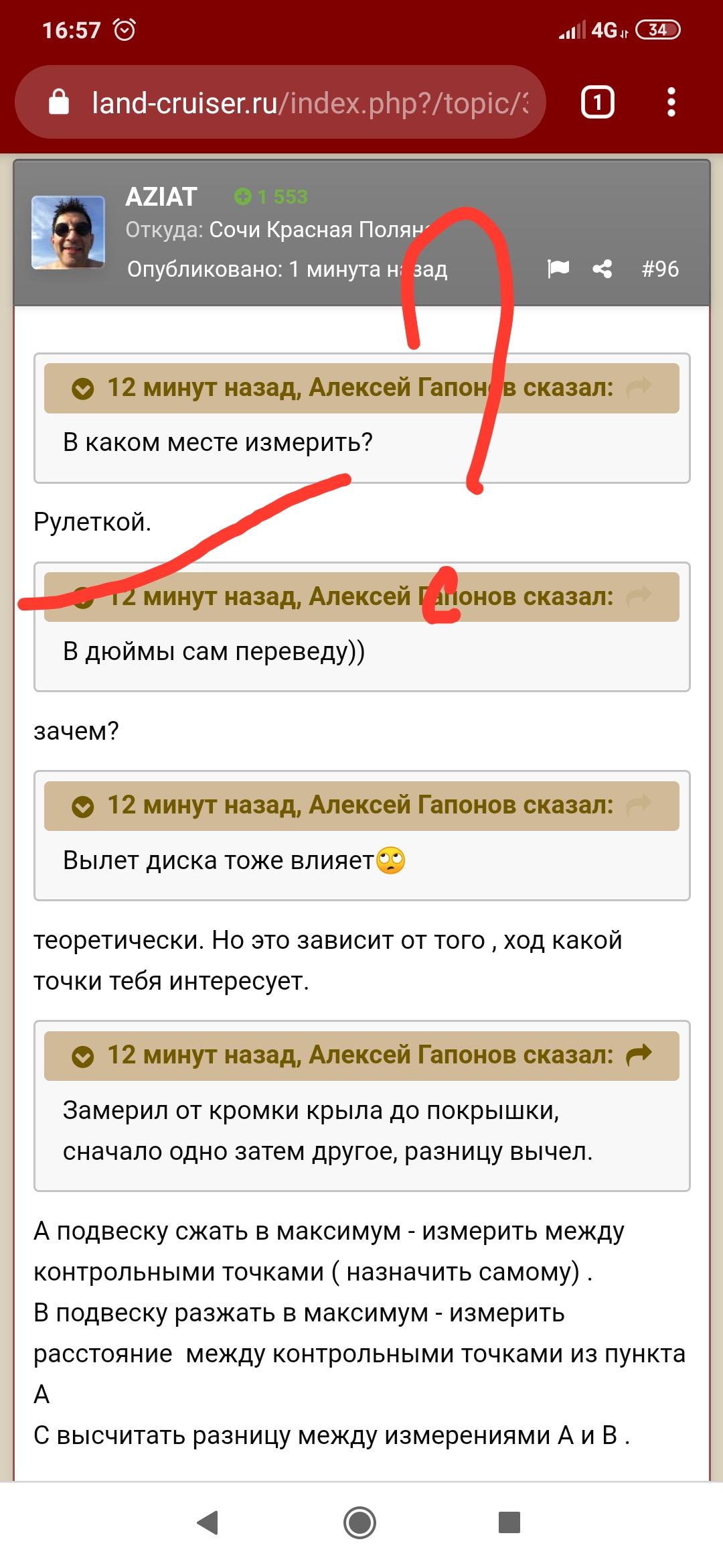

AZIAT 4 385 Откуда: Сочи Красная Поляна Машина: УАЗ Василий и LX570 #96 Опубликовано: 17 апреля 2020 6 минут назад, Алексей Гапонов сказал: В каком месте измерить? Рулеткой. 6 минут назад, Алексей Гапонов сказал: В дюймы сам переведу)) зачем? 6 минут назад, Алексей Гапонов сказал: Вылет диска тоже влияет? теоретически. Но это зависит от того , ход какой точки тебя интересует. 7 минут назад, Алексей Гапонов сказал: Замерил от кромки крыла до покрышки, сначало одно затем другое, разницу вычел. А подвеску сжать в максимум - измерить между контрольными точками ( назначить самому) . В подвеску разжать в максимум - измерить расстояние между контрольными точками из пункта А С высчитать разницу между измерениями А и В . Странно , что не понимая этого, ты пытаешься что-то там в подвесках улучшать. Вверх Поделиться сообщением Ссылка на сообщение Поделиться на других сайтах
Алексей Гапонов 34 Откуда: Томск Машина: Тойота #97 Опубликовано: 17 апреля 2020 (изменено) 9 минут назад, AZIAT сказал: Рулеткой. зачем? теоретически. Но это зависит от того , ход какой точки тебя интересует. А подвеску сжать в максимум - измерить между контрольными точками ( назначить самому) . В подвеску разжать в максимум - измерить расстояние между контрольными точками из пункта А С высчитать разницу между измерениями А и В . Странно , что не понимая этого, ты пытаешься что-то там в подвесках улучшать. Именно это я уже сделал, выше ?, заехав одной стороной на бревно. О чем написал. Меня не устраивает точки которые я сам назначил. Нужна методика которую используют америкосы. Они дают данные в дюймах, хочу сравнить. Изменено 17 апреля 2020 пользователем Алексей Гапонов Вверх Поделиться сообщением Ссылка на сообщение Поделиться на других сайтах
AZIAT 4 385 Откуда: Сочи Красная Поляна Машина: УАЗ Василий и LX570 #98 Опубликовано: 17 апреля 2020 1 минуту назад, Алексей Гапонов сказал: Именно это я уже сделал, выше ?, заехав одной стороной на бревно. И что ? Подвеска на сжатии выбрала весь свой ход ? Очень в этом сомневаюсь . 2 минуты назад, Алексей Гапонов сказал: Меня не устраивает точки которые я сам назначил. назначь другие. 3 минуты назад, Алексей Гапонов сказал: Нужна методика которую используют америкосы. думаешь на другой стороне земного шара законы физики и геометрии другие? Вверх Поделиться сообщением Ссылка на сообщение Поделиться на других сайтах
Алексей Гапонов 34 Откуда: Томск Машина: Тойота #99 Опубликовано: 17 апреля 2020 1 минуту назад, AZIAT сказал: думаешь на другой стороне земного шара законы физики и геометрии другие? Нужно сравнение измерений сделанных по одной методике , в одинаковых единицах ) хотя это шутка была, перевести можно и потом). Отбойник видно, сантиметр и ещё пара на сжатие. Но это на ровной площадке нужно. Вверх Поделиться сообщением Ссылка на сообщение Поделиться на других сайтах
AZIAT 4 385 Откуда: Сочи Красная Поляна Машина: УАЗ Василий и LX570 #100 Опубликовано: 17 апреля 2020 Только что, Алексей Гапонов сказал: Отбойник видно, сантиметр и ещё пара на сжатие. это говорит о том , что как минимум в динамике колесо вверх уйдет на 5-6 см. 1 минуту назад, Алексей Гапонов сказал: по одной методике она одна , выше написал . других не бывает на планете Земля . Вверх Поделиться сообщением Ссылка на сообщение Поделиться на других сайтах
