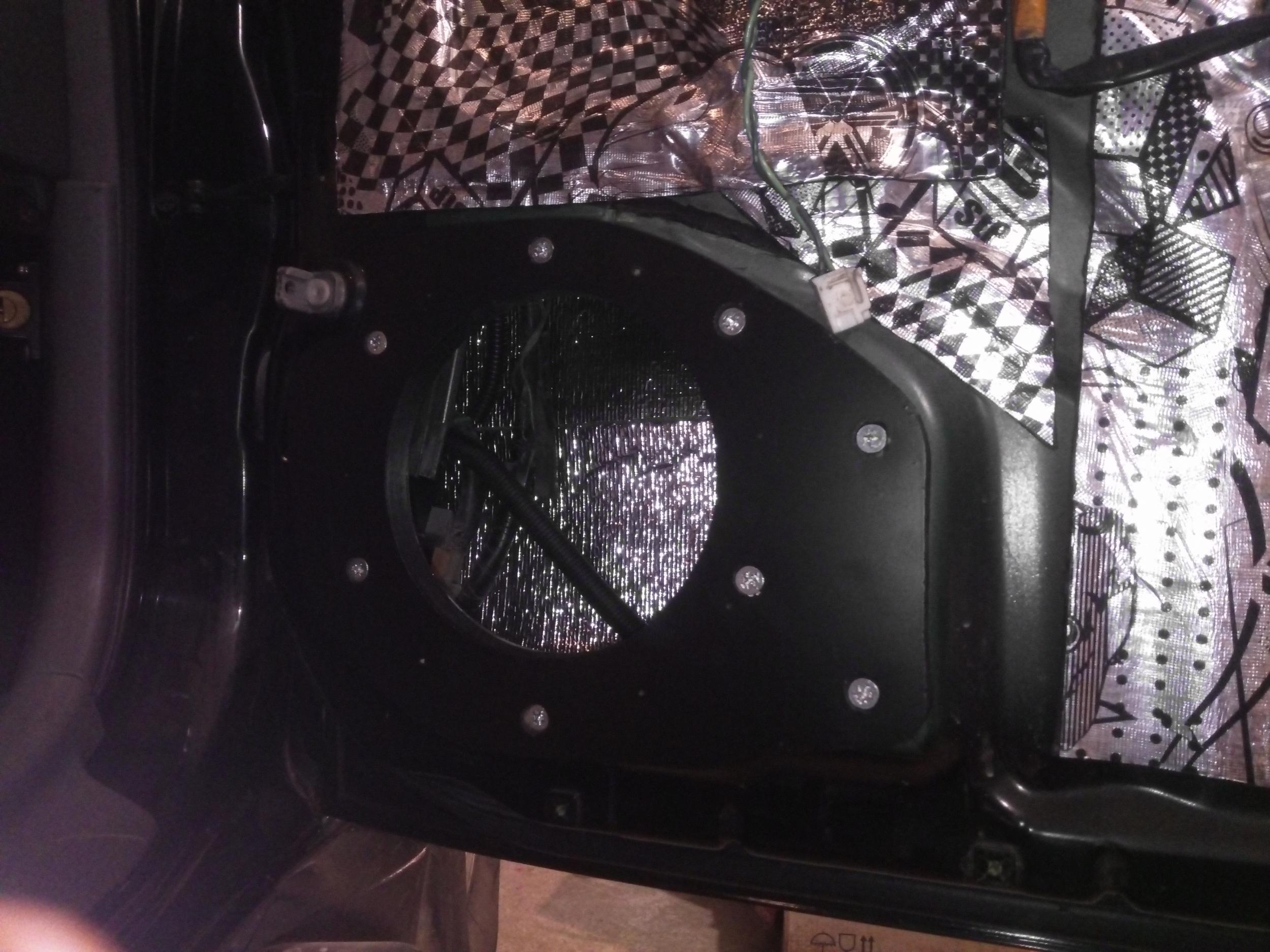

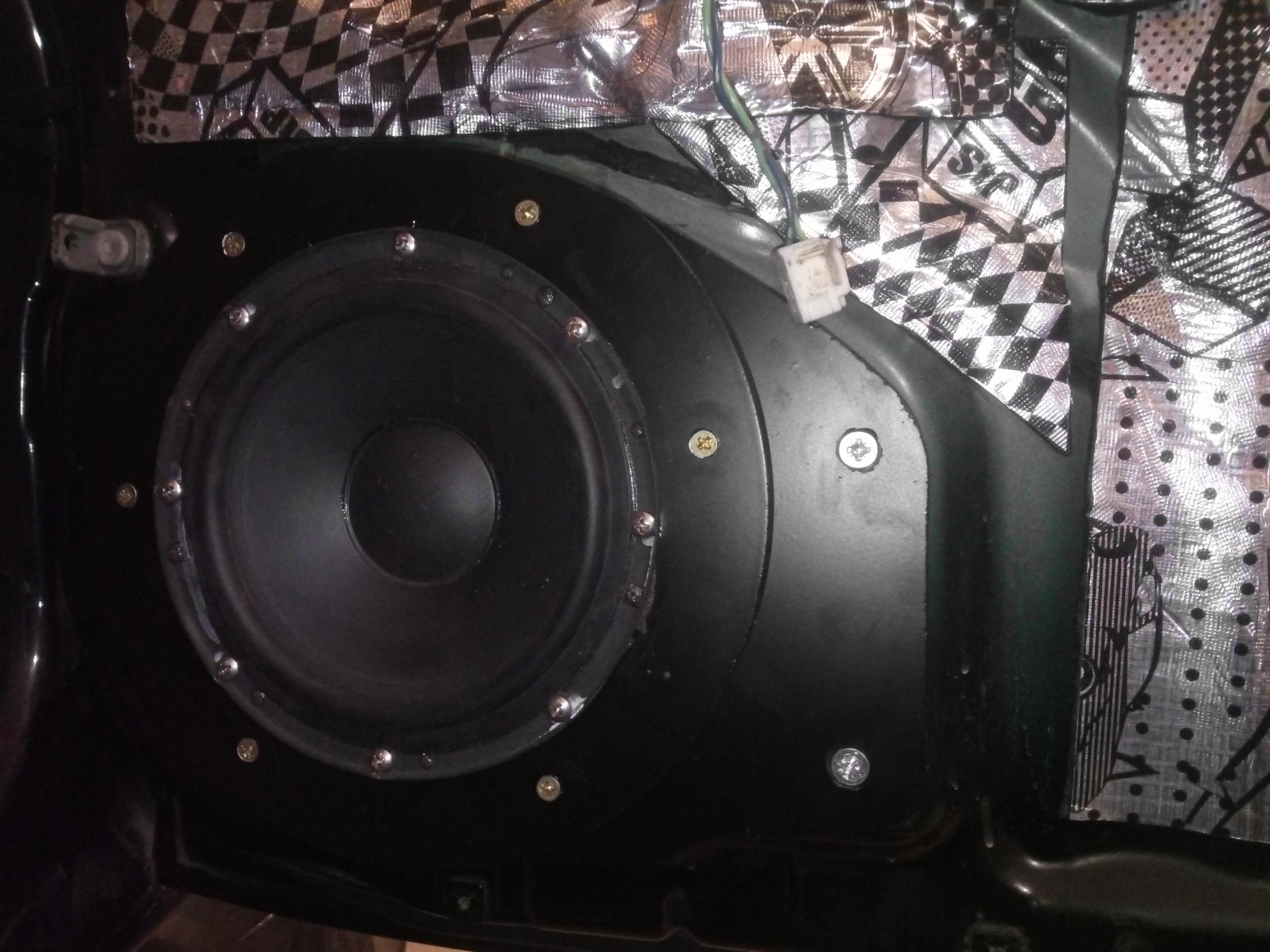

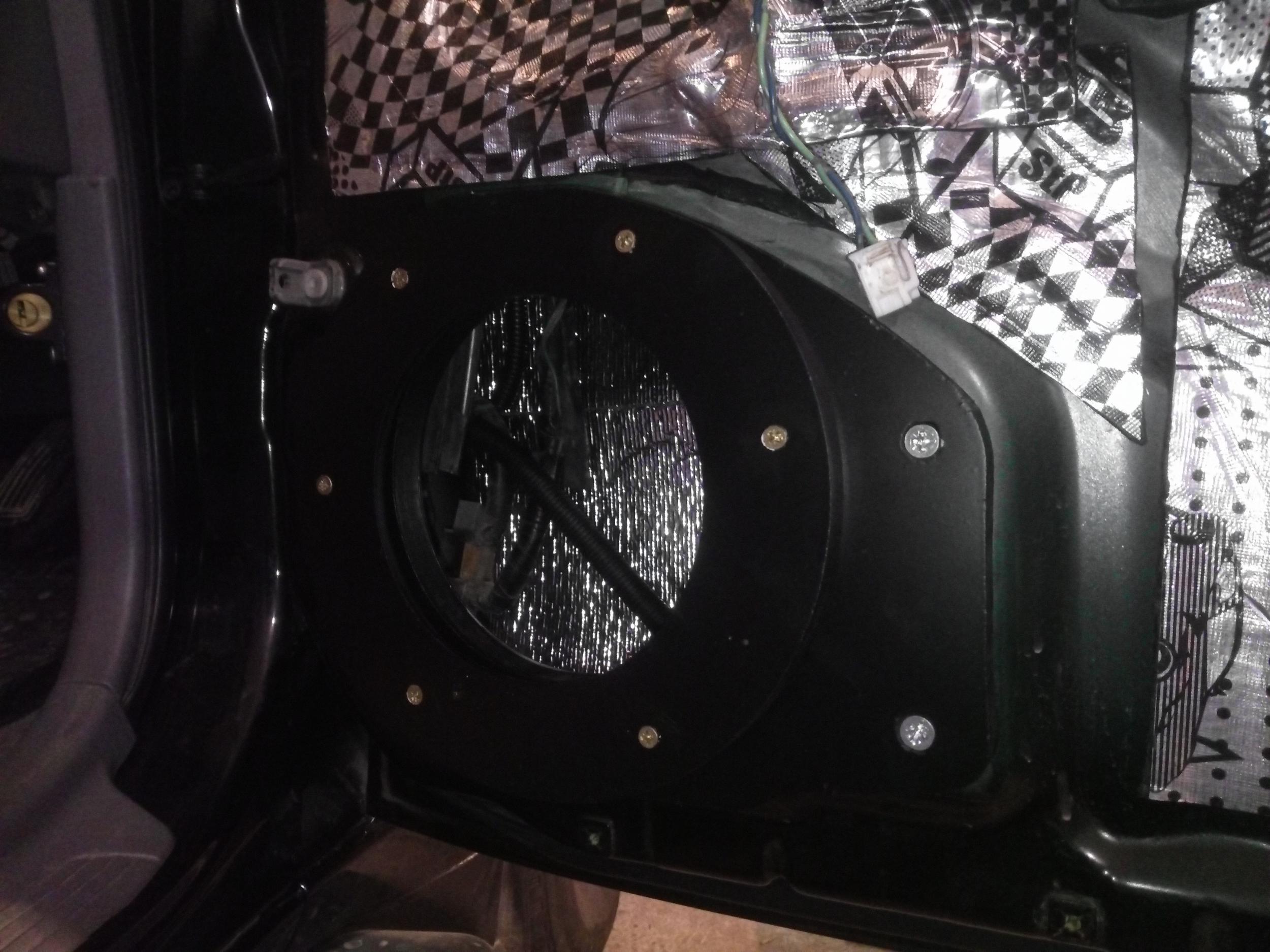

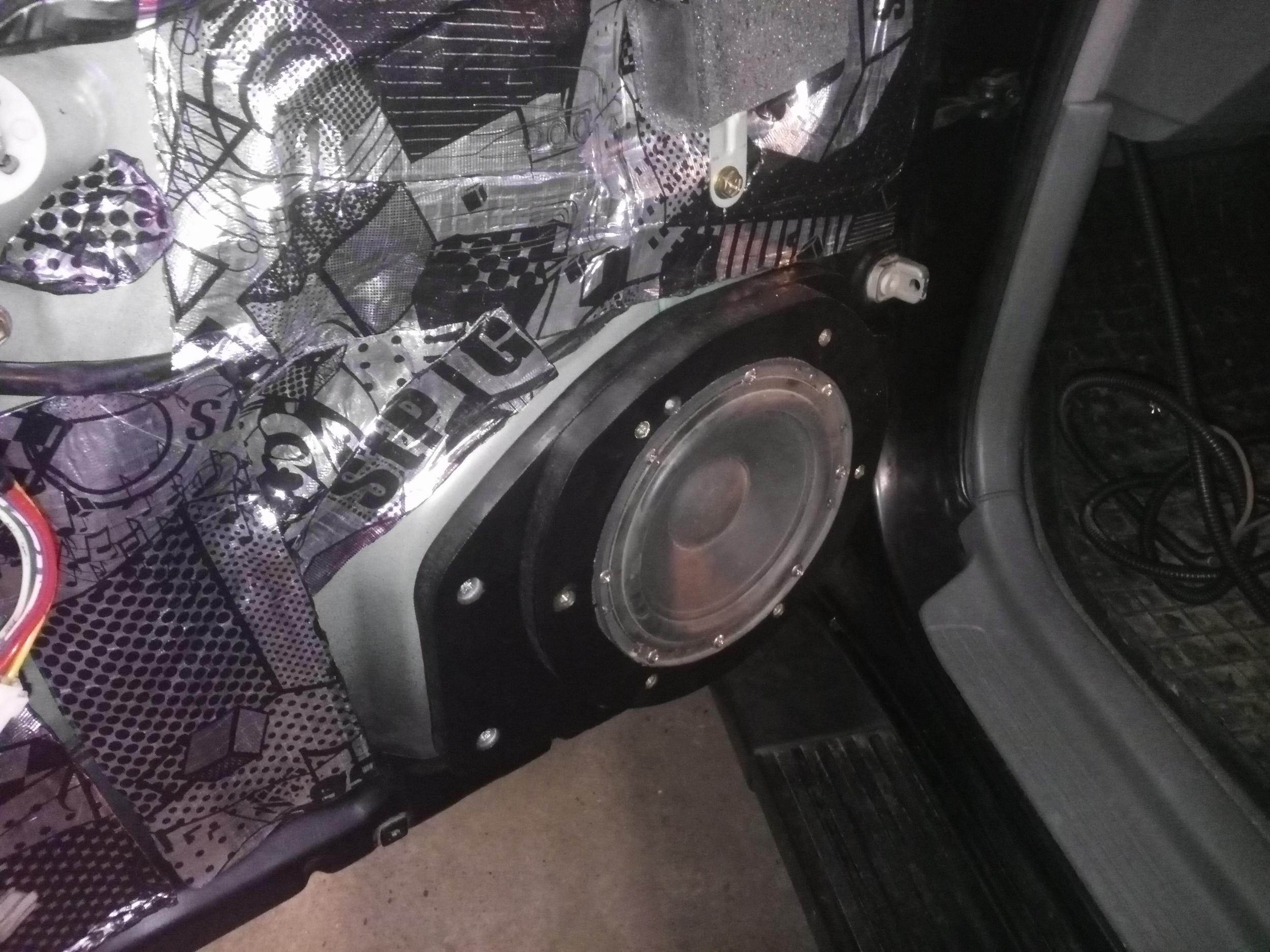

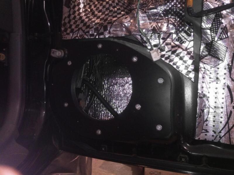

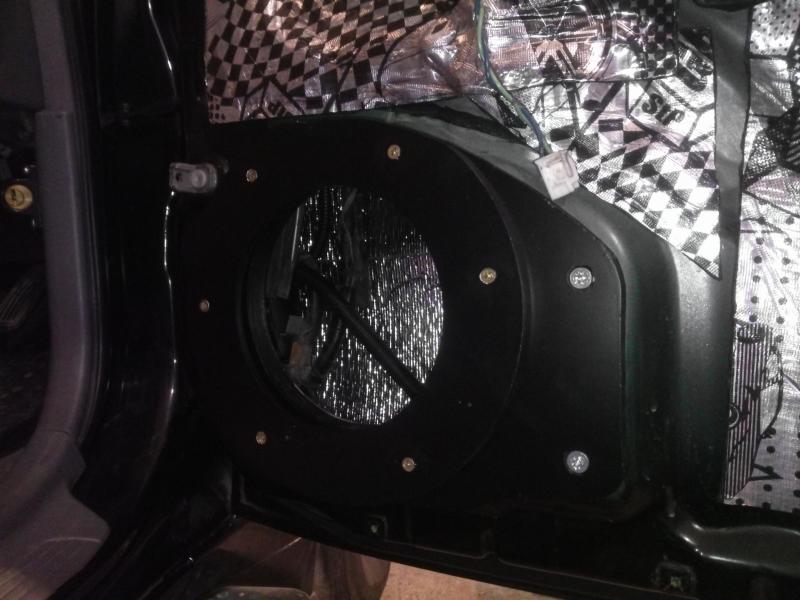

Я так сделал в передних дверях
Это первый слой
Это второй. Все из МДФ 16мм. Тщательно покрашенный. Так в итоге выглядит

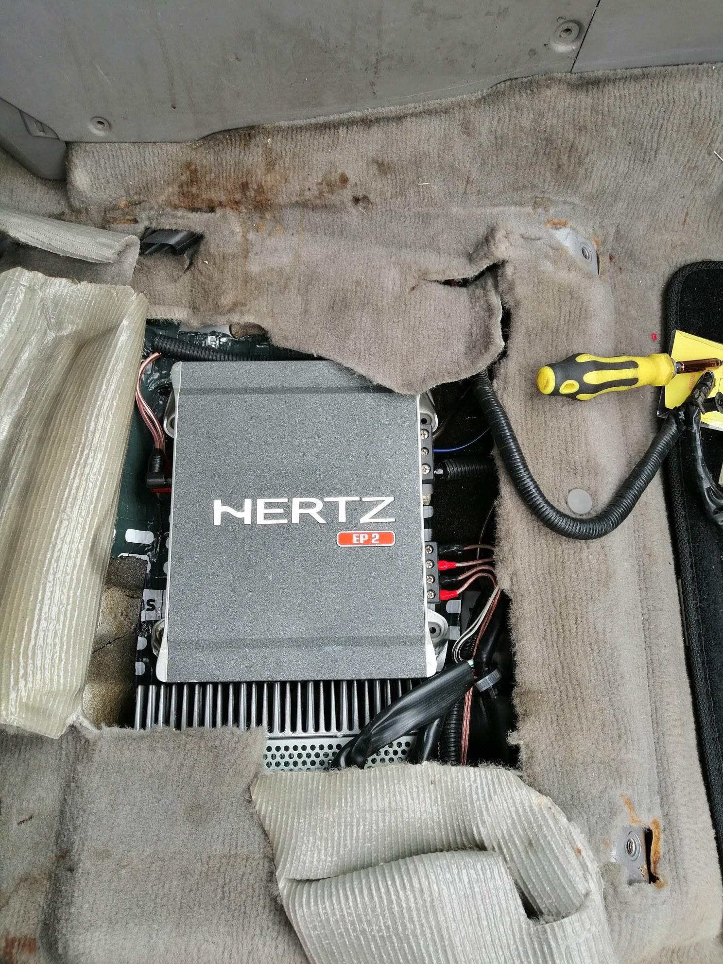

А я так сделал, динамики в штатные корпуса через герметик, динамики JBL 16,5, цена 1900р,  низы вообще все изчезли, звук стал тише
 докупил Усилитель герц на авито 1700р  на передок, на задок и буфер остался штатны, провода для подключения уселителя 650р все в штатные места и звук  с низами отличный.

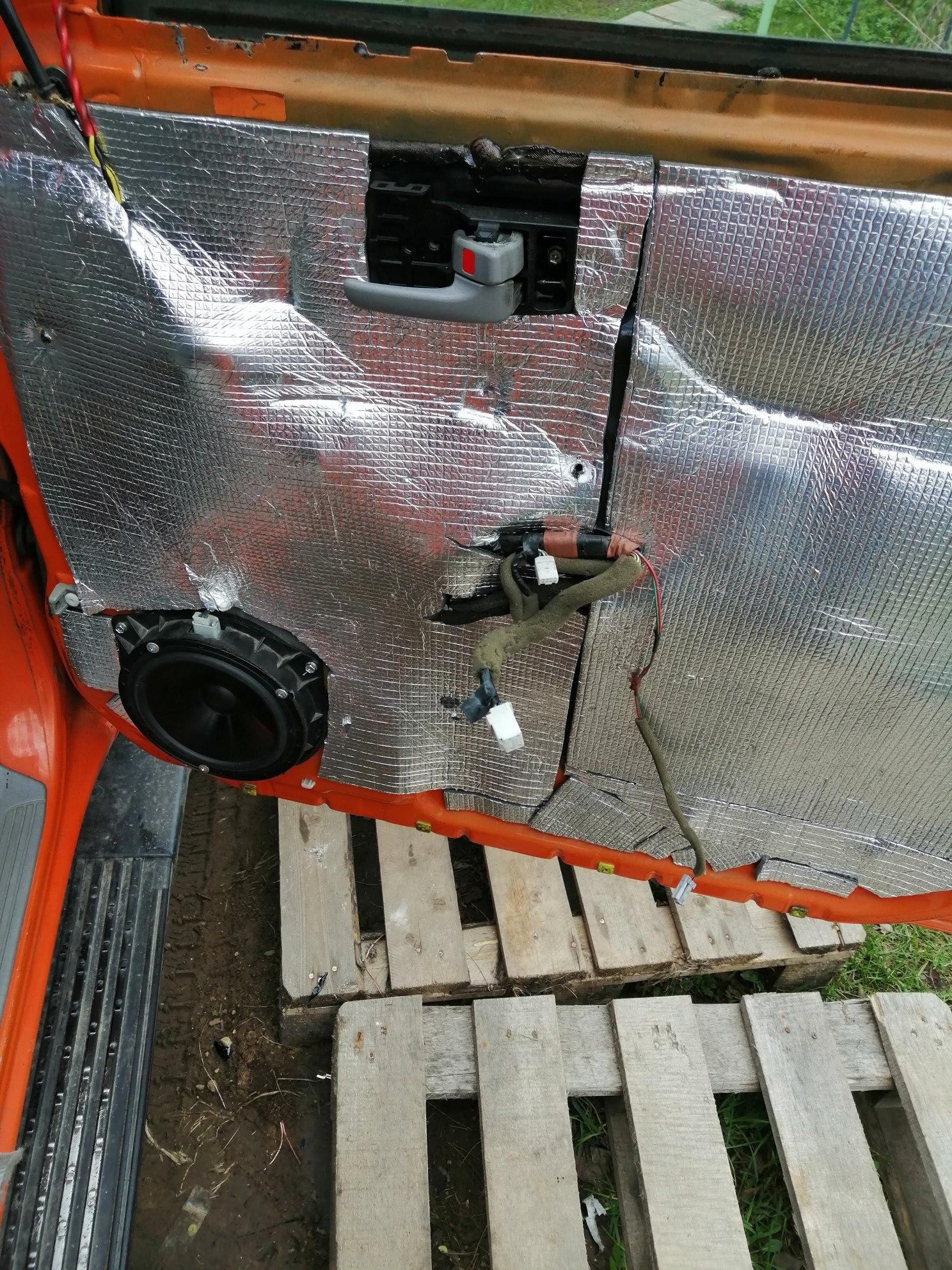

Только свинец тут вовсе не обязателен, и даже вреден. При аудиоподготовке дверей итак возрастает нагрузка на петли, а тут ещё свинец... В сотке нужно максимально усиливать ту плоскость на двери, к которой динамик прикручивается - уж совсем она жиденькая.
  • Откуда: Замкад
  • Машина: Лс100
Нуу... Подиумы коасивы, но динамик смотрит в ноги увы... И в двери слышком много плоскостей-отверстий которые по хорошему не просто виброй затянуть, а усилить алюминием. Но... И это не даст результата, тк большая площадь двери и она резонирует :(
Это первый слой
