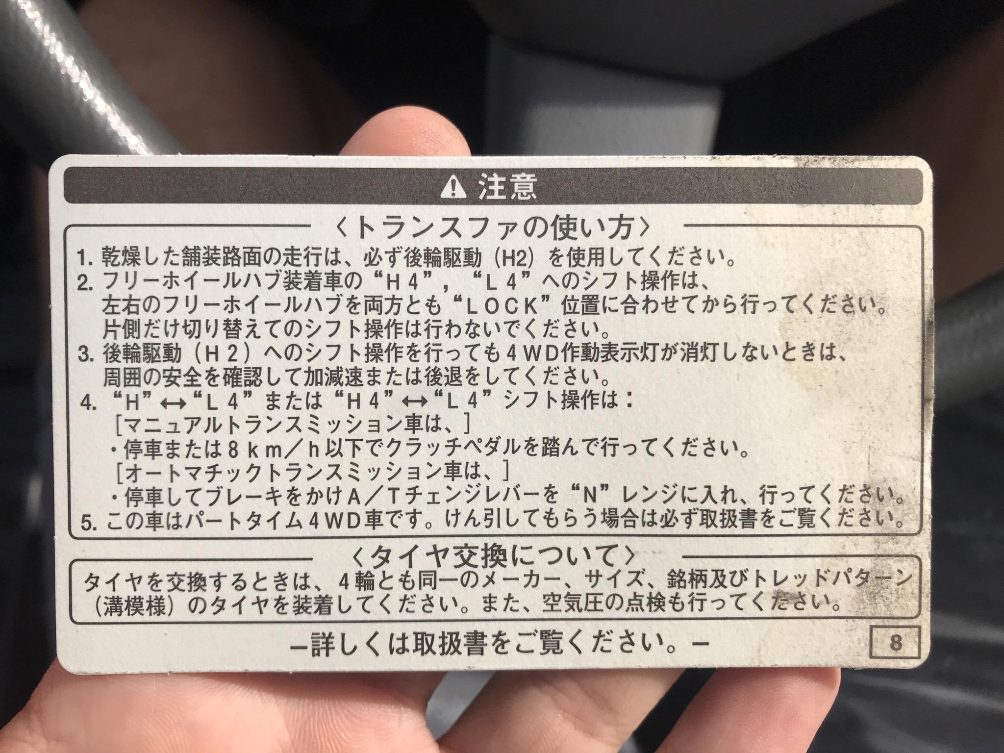

Включение электрохабов и 4wd на ходу приводит к легким ударам и повреждениям (зализыванию) шлицевых соединений хабов (личный опыт есть, фото нет). Включаю так: полный стоп - включил хабы, после этого по мере необходимости включаю/выключаю 4wd прям на ходу, но выход шестерни из зацепления происходит только при отсутствии ускорений/торможений, кроме того на подключение/ отключение переднего моста на ходу сильно влияет разница давлений в колесах передний и задней оси. Кому если прям горит, могу поискать крышки для фото.

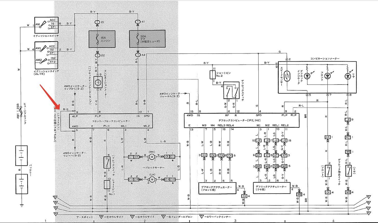

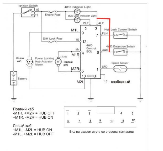

На всех авто с электроХАБами стоИт защита от включения на скорости, в виде контроля скорости от спидометра блоком управления электроХАБов. Там ЕМНИП свыше 3км/ч блокировка.
