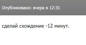

    сделай схождение -12 минут.
    это теоретически или на практике уже получилось??

    Работаю на регулировке сход развала лет 10 как.Много раз были жалобы от 80 и 105 что подъедает наружку.При разговорах с владельцами убеждался что виной тому агрессивное вождение.Делал сход -12,что находится на краю допуска.Проходило.

    вроде понятно написал.
    Минус Двенадцать Минут.

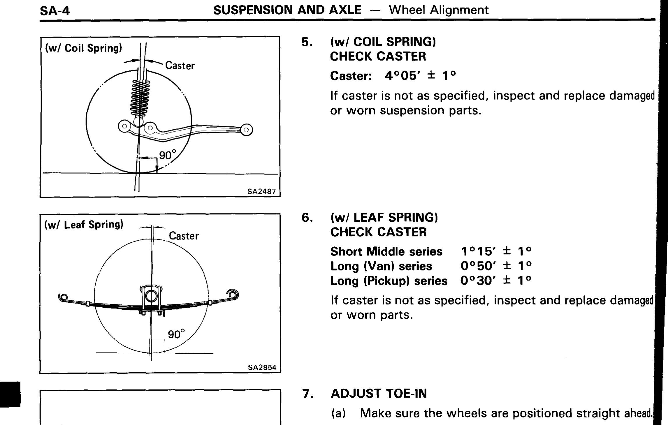

    неправильно выразился, вот из книги выкопировка. в ней измерения в мм и метод довольно простой без стенда. я же пользуюсь компьютерным стендом, который оперирует своей базой и своими единицами измерения, углами и минутами, скорее всего. НО! это для 84-90гг, у меня машина уже следующего поколения с "легким" передним мостом. на новые модели с 90г.в. у меня данных нет.

    Параметры схождения для более новых машин точно такие же как и в твоей книжке.
    А вот кастер зависит от длины базы.
    Хотя он больше на управляемость влияет :think:
