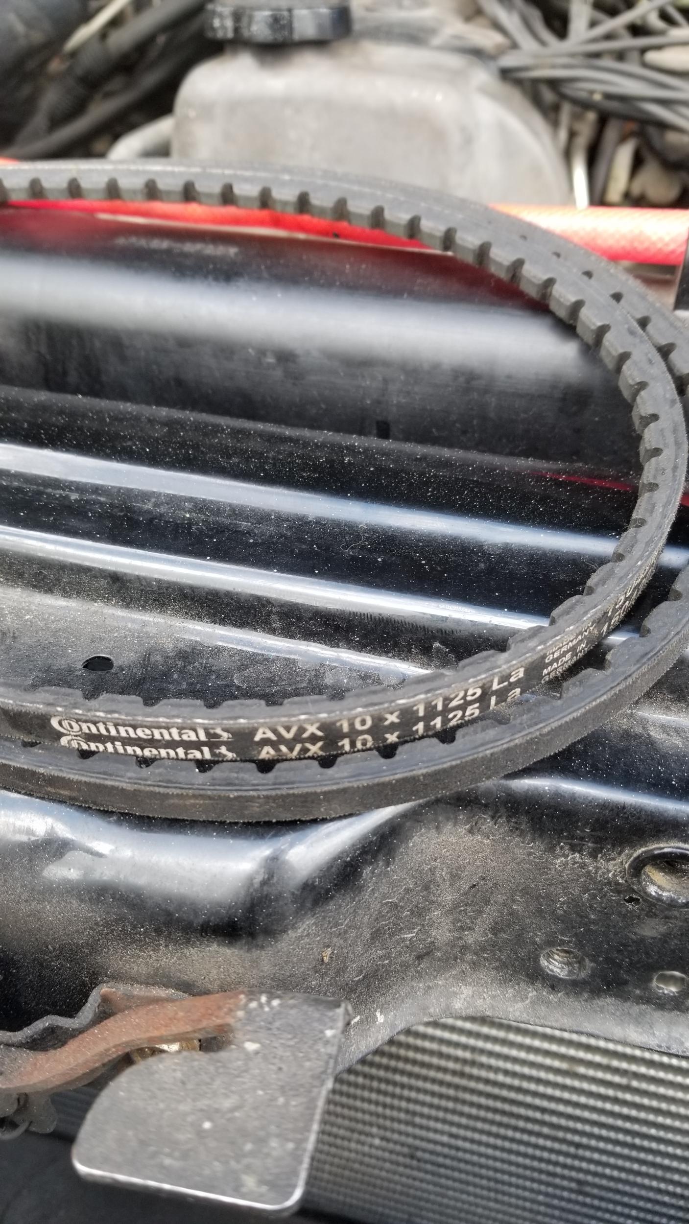

    Снял ремни.звук стал гораздо лучше.воя такого нет.может и правда ремни так воют.ролик успокоительный видать от ударов клиньев ремня резонирует что ли.завтра ремни обычные поставлю проверю еще.

    Сто раз писали- на фз только ровные ремни, зубастые не идут.
    • Машина: Cruiser 80 3fe
    1 час назад, Nemo.1011 сказал:
    почему?

    56 минут назад, kot333 сказал:
    почему?
    Воют
