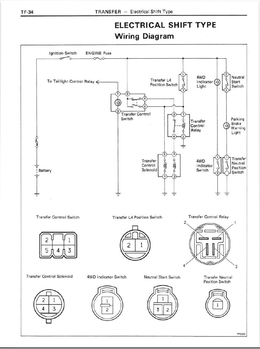

    28.06.2020 в 05:50, oleg-71 сказал:
    Реле в поводке НЕТ.
    Токи не те. Также, как и датчика L4)).
    ПОСЛЕ ТОГО, КАК вакуумная лягушка на раздатке подключит передний кардан, концевик с раздатки отправит минус на контрольную лампу 4WD.
    На самом деле подключение полного привода при переводе рычага на пониженную не всегда полезно.
    Раз так "влетел" :Cherna-facepalm: Лампочка 4 WD километров пятьдесят при езде на полном приводе моргала, свыкся.
    А при съезде на песок на побережье просто по привычке понижайку включил, ну и закопался :imageproxy:  Даже лопатить пытался :)
    Пока не дошло. Кнопку нажал и дальше поехал. Лампочку да, поменял. Целая оказалась :think:
    А вот когда последовательно перестал работать тахометр и лампы заднего хода, пришлось разбираться.

    Дополню, раз редактировать пост больше не даёт :think:
    Кстати, американцы часто модернизируют раздатки, что механические, что электрические, чтобы понижайка включалась без полного привода.
    Иногда полезно.
    Тож надо попробовать, отключив датчик понижайки ;)

    38 минут назад, VictorV сказал:
    Иногда полезно.
    Ну смысла мало, т.к. аналогичный эффект будет, если просто не включать хабы на переднем мосту )
    • Откуда: Южно-Сахалинск
    • Машина: HJ-61 MEMZX, 1989 г.
    Так то ситуации всякие случаются. Не всегда есть возможность выйти и выключить хабы.
    А манёвренность на полном приводе хуже чем на заднем ;)
    • Откуда: Полтава
    • Машина: LC200
    Если так, то всё просто: на вакуумной РК отключаем концевик L4, на механической - убираем блокирующую скобу на рычаге РК(у меня эта скоба где-то была утеряна пред. хозяевами, и я думал, что у меня какая-то особенная РК - с возможностью понижения только на задний мост ))) ).

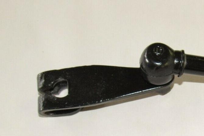

    а с мех раздатки рычажок такой не пропьешь..?
    взамен могу отдать от вакуумной.
