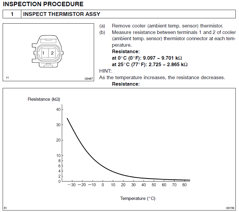

    Датчик этим номером ставился на кучу Тойот и Лексусов начала 2000-х.
    вот процедура проверки из Лексусовского
