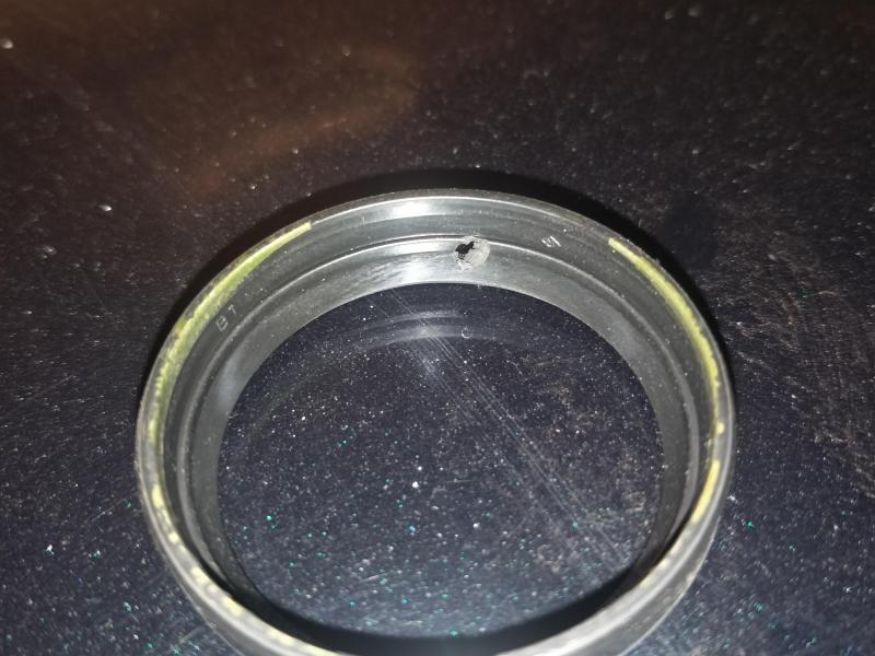

    ну значит придется еще и фетры махнуть и полирнуть кулаки
    • Откуда: Улан-Удэ
    • Машина: семь-восэм
    Это ты его мышам отдавал чтоли?
    В следующий раз попробуй раскалённую проволоку нужного диаметра))
    • Откуда: г. Москва
    6 часов назад, stass_03 сказал:
    Шурику со сверлом) Небыло желания вонять жженой резиной)
    • Машина: LX470, 2005
    а смысл сальник оставлять?
    • Откуда: г. Москва
    1 час назад, Ares сказал:
    Уровень масла повыше в ступице будет.
    53 минуты назад, dendrovosek сказал:
    это еще почем? ну т.е. на кренах то наверное да, а так то по центру плюс минус...я просто скоро совой собирать начну и вообще не хотел сальники ставить...
    • Откуда: г. Москва
    И на кренах и вообще, масло там не лишнее. Потенциально: если по какой-то неведомой причине начнут разваливаться подшипники, их куски или осколки непопадут в чулок и редуктор и его подшипники. Так-же если сорвёт сапун и нахлебается чулок, гораздо меньше вероятность попадания эмульсии в ступицы.
    Изменено пользователем dendrovosek
    Ну про кусочки подшипников это ну очень врятли конечно, там и гайка и зазор маловат. Зато можно не сверлить цапфы. По части воды так она в основном то и попадает через ступичный сальник.
    • Откуда: г. Москва
    5 минут назад, Ares сказал:
    Ну это смотря как раскрошится. Далеко не сразу порой выясняется что подшипнику кирдык.
    В основном по разному она попадает, по весне палкой снёс шланг сапуна с заднего моста, и он нормально так нахлебался. Приварил полутрубу - защиту.
    В случае с маслом в ступицах, сальники по износу раньше маслом ссаться начинают чем через них вода попадает.
