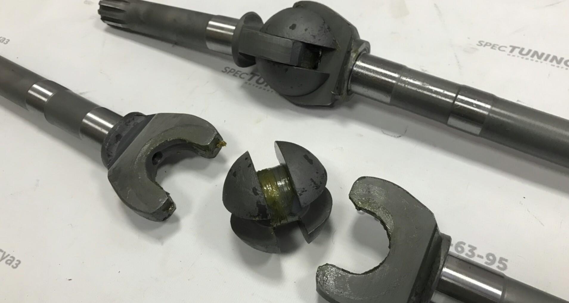

    5 часов назад, Obrokoff сказал:
    Все таки это подшипник скольжения, а не качения?
    Шарики катаются а не скользят-труться. Если они будут скользить, это значит, они заклинили и привод уже помирает.
    Вот для примера привод на скольжении.
