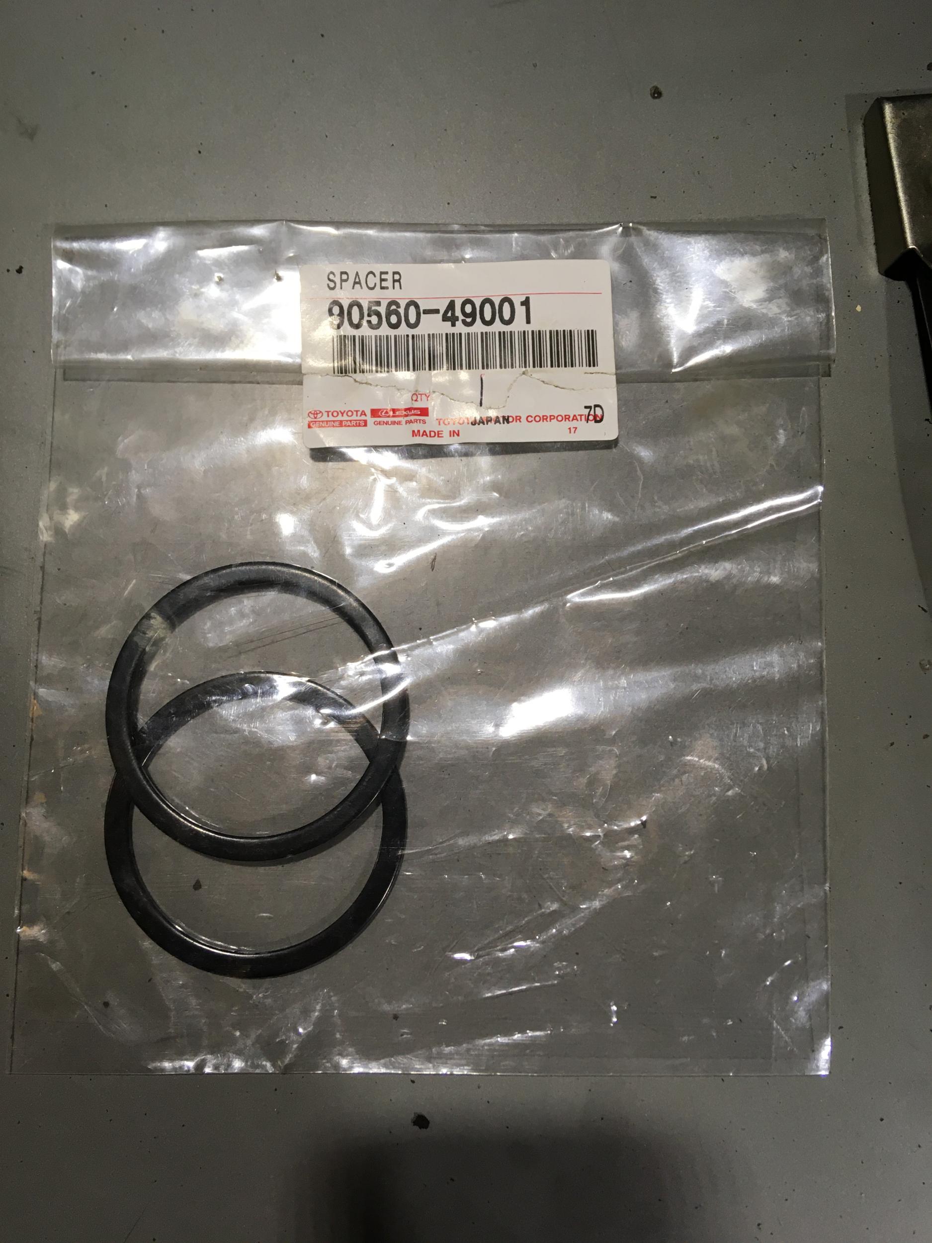

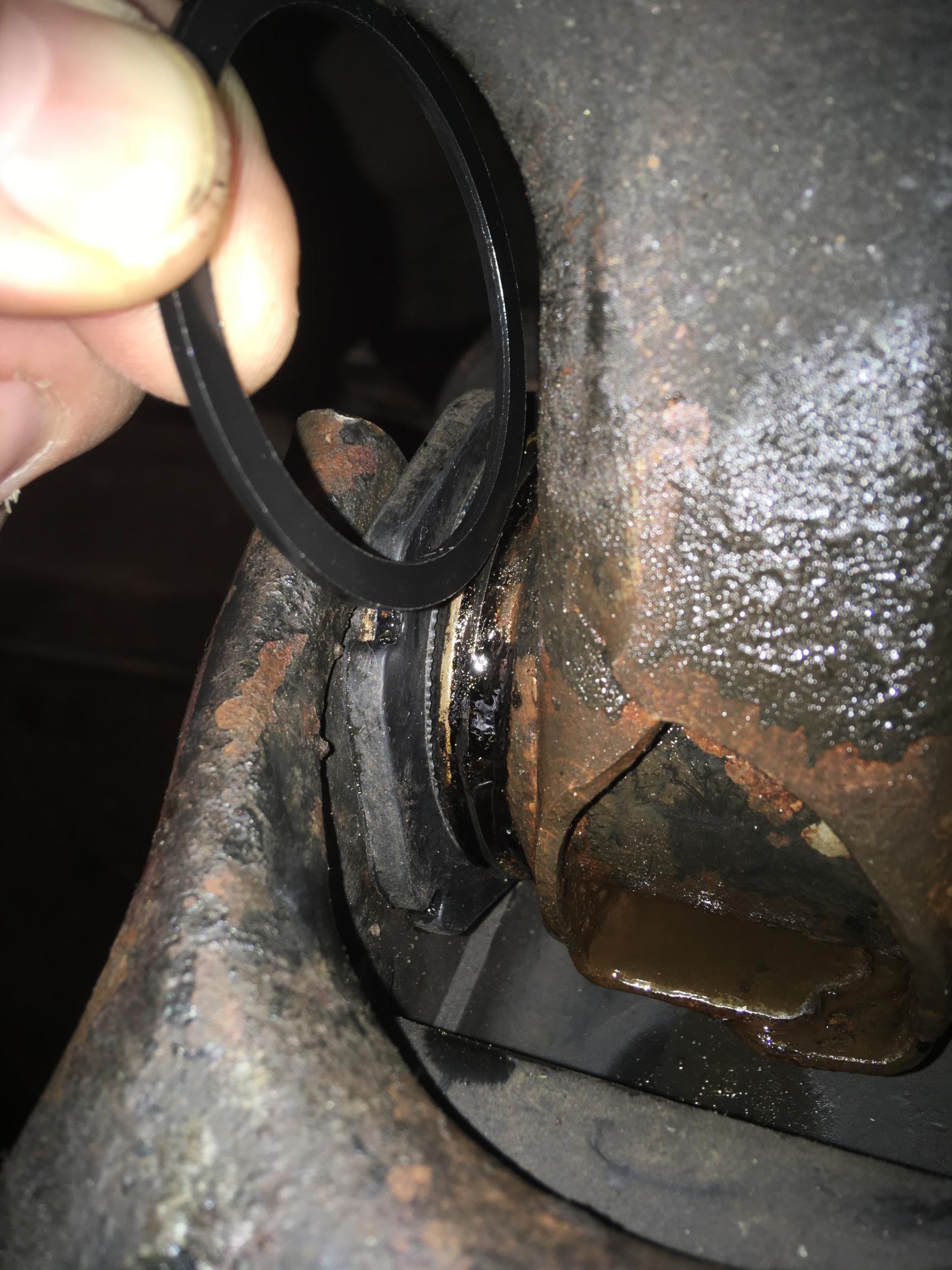

Парни кто то знает про эти шайбы, весь инет перерыл нечего нет и в мануале при замене блока в раме нет про них.
Буду рад любой инфе Спасибо.

1 час назад, Андреич37 сказал:

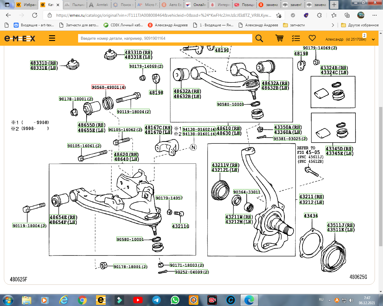

Номер помечен рамочкой 90560-49001

22 минуты назад, Садовник сказал:
Там все у вас в рамочках ?
По теме. Это шайбы для ОРИГИНАЛЬНЫХ сайлентов. Ставятся по 2 на каждый с/б со стороны торсиона. Назначение, кмк, минимизировать продольной ход рычага при скручивании торсиона.

Нет не со стороны торсиона, кольцо одевается плотно на с/б только в месте утолщения для запрессовки, тобишь одеваем кольцо на с/б и запрессовываем его в раму, предварительно замеряв свободный ход от рычага до с/б и шайбами убираешь его.
Шайба 2мм я поставил одну мне хватило, тойота допускает погрешность до 4мм тобишь до 2х шайб, если я поставил бы две пришлось бы нагружать с/б в сторону переднего бампера монтажкой что бы сел рычаг, но тогда начинает тереть демпфер переднего с/б.
Всем удачи на дорогах.

А мне утверждали что наоборот, чтоб рычаг к торсиону ближе стал типа. Ну вот кому верить?!
  • Откуда: Иваново
  • Машина: Toyota HIACE 1995гв. 1KZ-TE, Isuzu Forward 6HH1
Куда вы его поставите с той стороны, это единственная точка установки для регулировки осевого люфта рычага
