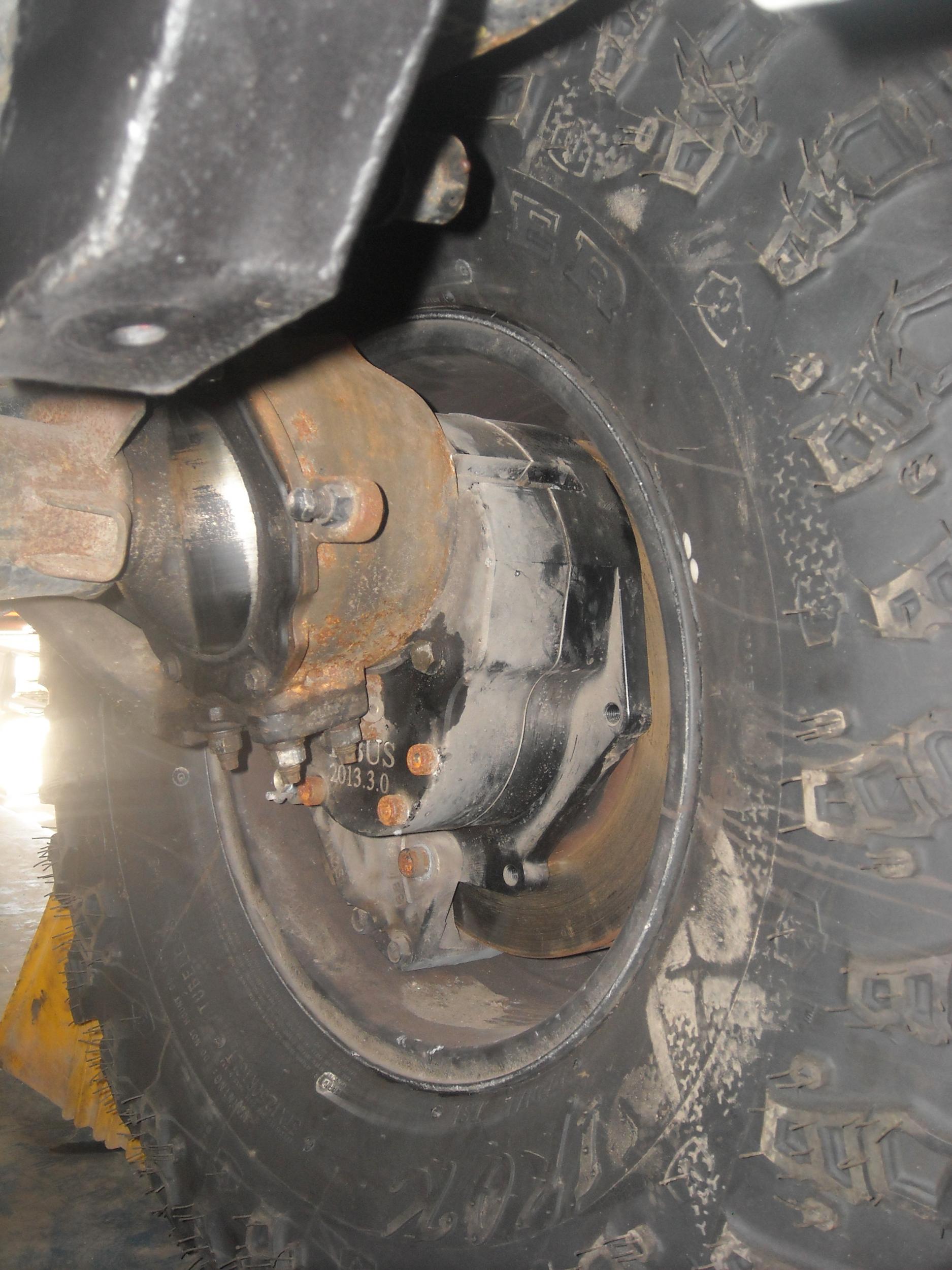

Несколько слов про Тибусы.....остальные вырезаны цензурой
https://www.offroadmaster.com/topic/52413-установка-колесных-редукторов-tibus-на-тлк71/

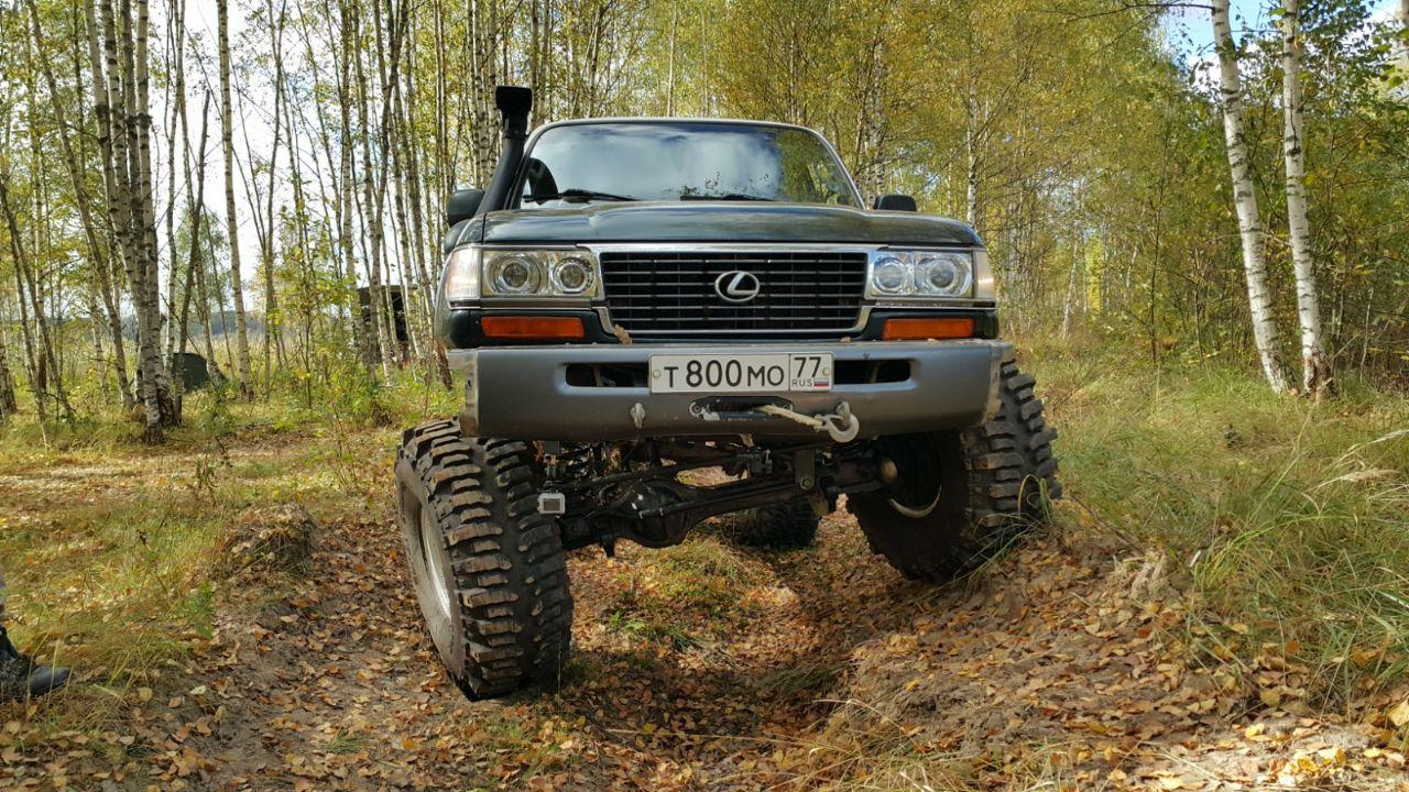

На 80-ке
OME 3051  Пружины 4" 100mm LIFT - SPRING 51 TO 110KG
Клюшки "КЕРОСИН"  4" +2
Подрезка переднего бампера
И колёса  Super Swamper Irok 37x12,5R16 - ДОМА!
105-ка и 80 очень близки если не будут расходится колёса с арками из за вылета, то подрезать/раскатать отбортовку.
вот восемьдесят на 37- и едет и рулится

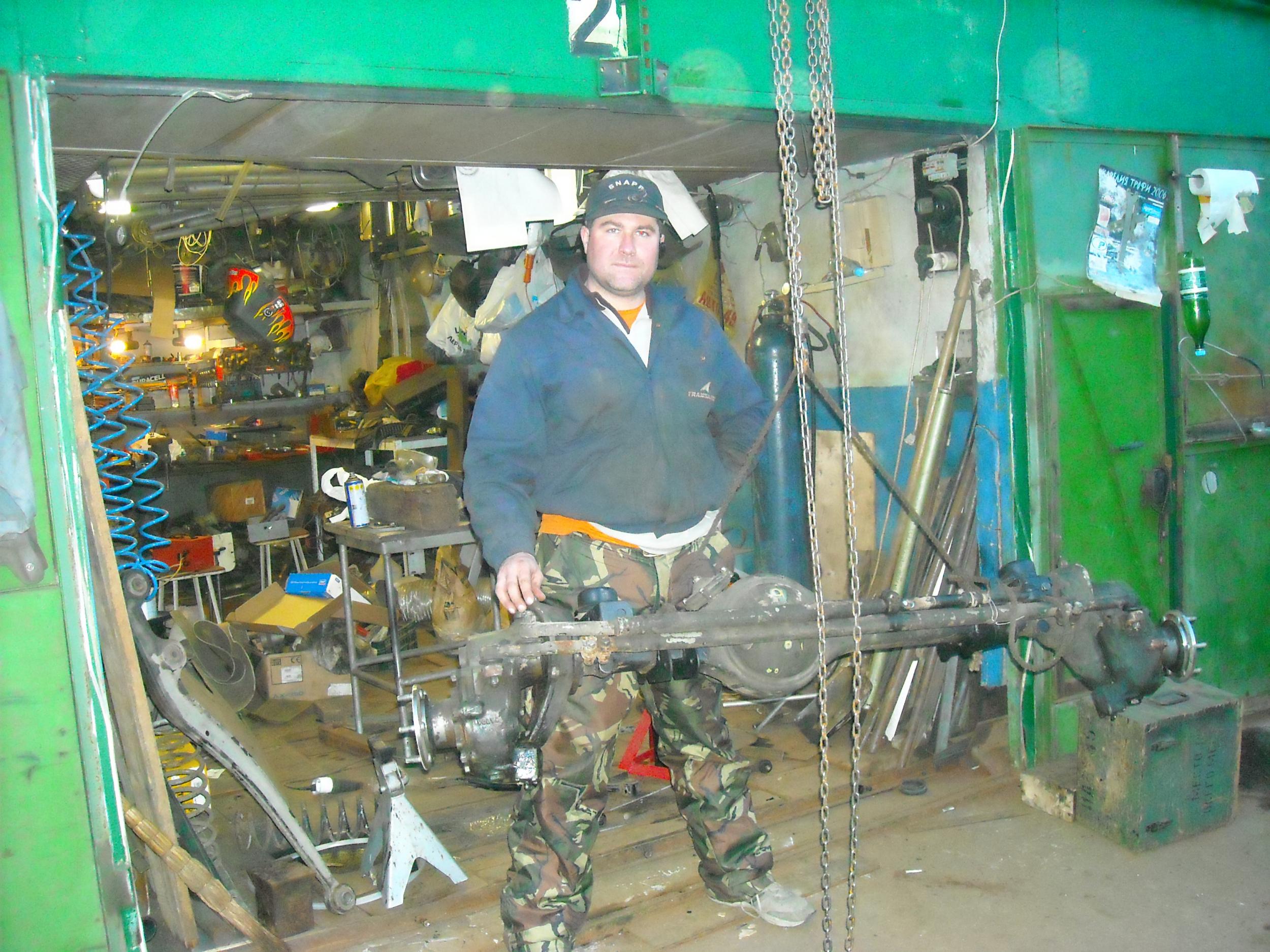

Я, как строитель машин на порталах с  опытом так скажу: любые бортовые редукторы- это гимор. Гимор во всём: в эксплуатации, в ремонте, в зап. частях...Это вторая трансмиссия, только расходник.
Порталам нужны два условия: полная сухость( пустыня в Неваде) и жесткий график обслуживания. В России нет ни того, ни другого. По этому всё, что на порталах вне спорта( где есть чёткий график соревы- обслуживание в пропорции 1: 48ч) у нас не живёт и жить никогда не будет. Спасёт бортовик только одно: огромное колесо, до которого не достаёт влага. Т.е. редуктор не должен полностью погружаться в говна ни при каких условиях. Самое крайнее в воду. Чистую воду, без грязи, не более чем на половину.
Далее: углы обката и угол Аккермана: Всё это аццки уплывает при установке на штатные мосты и ездить на этом, кроме как в чаче не то, что теоретически, но и практически опасно. Другими словами, хотите портальные мосты, будьте любезны: С303, Унимог...Э...ну про МТЗ 80 опустим. :Cherna-facepalm: Только изначально сконструированные под бортовик мосты будут жить, но при этом всё так же требовать повышенного внимания по обслуживанию. Все эти ослобыки на базе оригинальных мостов скажем так очень неоднозначное решение, имеющее как плюсы, так и минусы, которые стоит взвесить, прежде чем вкладываться...
Мдя, кстати о бабках: цены на это говно в любом исполнении далеко не адекватные, с учётом последующего гимора.
ТоварисчЪ, производящий бортовики "Воин4Х4", родом из конфы Нива4х4. начинал сторить Нивы на бортовиках, вернее котлету на узлах нивы построил. С этого началось его "творчество". Судя по дальнейшему развитию событий ребят захватила золотая лихорадка и в погоне за количеством, они полностью потеряли желание следить за качеством. Последствия в инете описаны в цветах и красках. Это один из ярких примеров попытки построить быстрый бизнес на тюнинге. Всегда есть апогей прибыли, но фиаско в финале гарантировано. :cool:
За последние годы я участвовал в нескольких мегапроектах по постройке супервнедорожников на базе Тойоты. Концепции были разные, но финал был всегда предсказуем: супервездеходы продавались на дальний кардон в какое нибудь далёкое охот. хозяйство, без возможности выезда на ДОП, суперэкспедиционники делифтовались до разумных параметров, не смотря на свои выдающиеся качества, которые просто ничего кроме обязанностей тащить всех остальных "задохликов" на себе не дали. :unsure2:

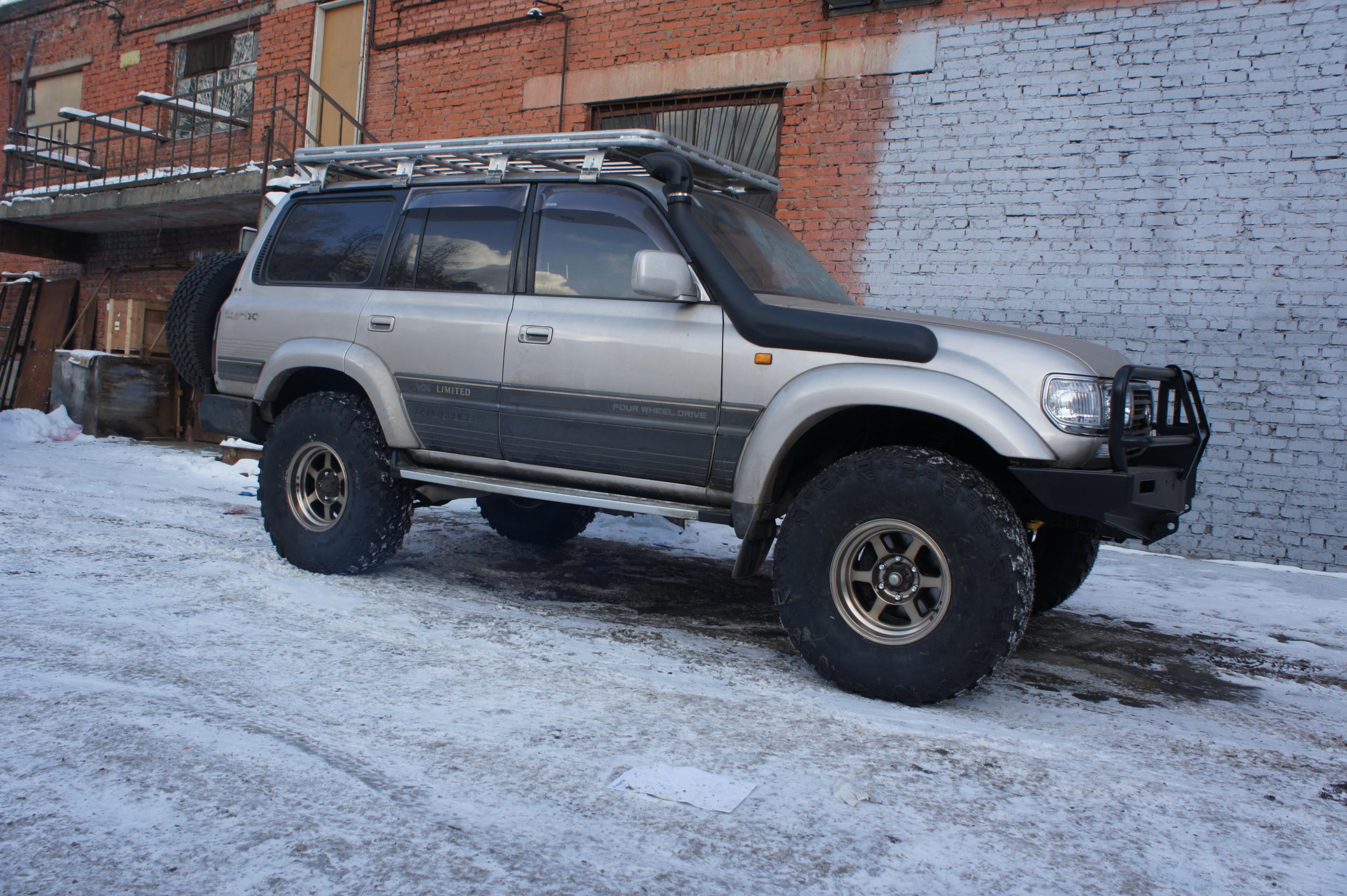

  • Откуда: Иркутск
  • Машина: TLC80 1HD-T
Лифт 4" подвеской
Колеса айрок диагональный 36х13,5
Дропы от Азиата под 4" +2 см вперед
Передний бампер подрезан
Нигде не цепляет
Рулится хорошо. Едет по говнам нормально, но 80-ка это бегемот и ждать суперпроходимости не стоит. 37-е кардинально не исправят ситуацию.
Блокировки в мостах помогают немного исправить ситуацию с проходимостью. Если не помогают, то лебедка всегда выручает.
Резина на повседневку 35й гудрич и 35я зимняя ёка.
По мне так 35 самое то для нее + блокировки + лебедка - хорошо и быстро едет по асфальту, нормально едет по говнам, по болоту конечно не едет совсем :)

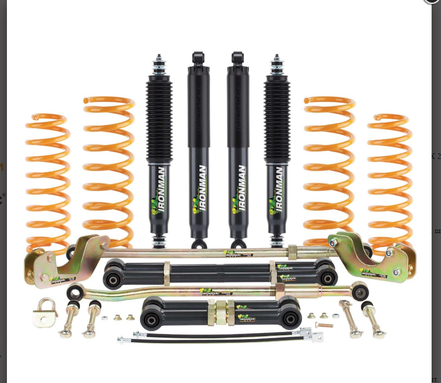

Всем доброго дня! вот этот комплект хочу поставить , кто пробовал, отзывы есть? Есть смысл брать? что еще кроме проставок на кардан надо еще докупить?
