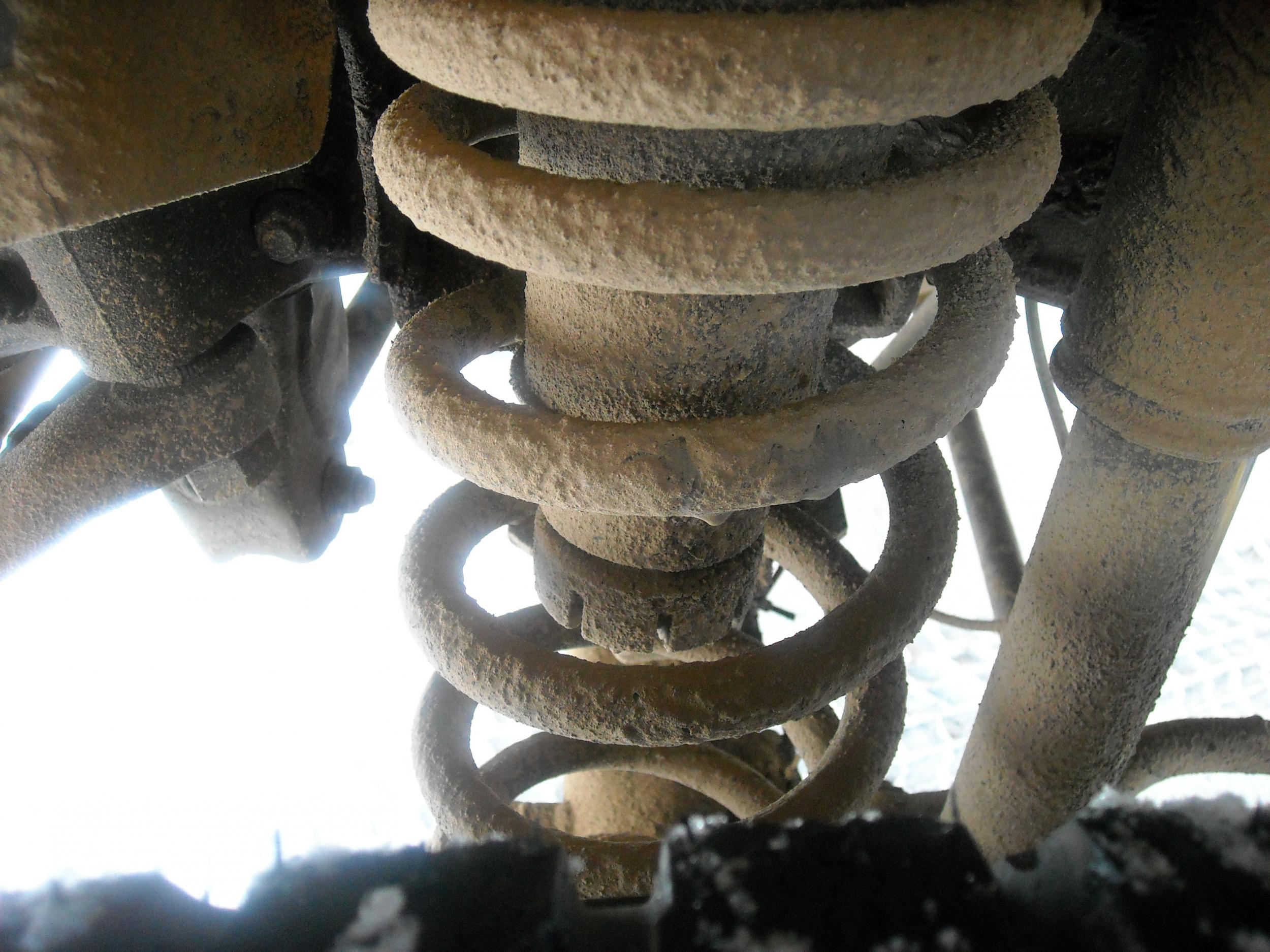

Ну если хочешь, чтобы передние пружины у тебя выглядели так, то бери.
А должно быть так:
Платы не решают вопрос компенсации геометрии переднего моста. Даже кастер правят лишь от части. Вот такой бери комплект, будет всё пучком.

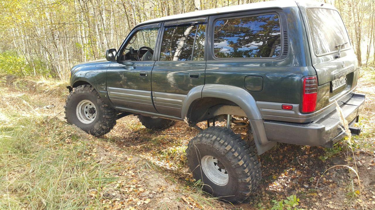

Просто надо применять рычаги. Тогда при артикуляции колеса вверх оно будет уезжать вперёд от гребня. Ну и 4" для 37-38" это изврат какой то. 6" в самый раз.
На фотке, не поверите- 8" подвеской!
Что касается 37" то вообще никаких проблем с этим нет!

14 минут назад, KEROSIN сказал:
Поверю.Но это фото 80ки, на 105 спереди всё подругому. Да и для 37- 38 на 105ку .Я бы предложил другую схему.1) резать арки. Если резать нет желания то Совместить 1.лифт подвески 4" ,2) бодик 3см.3) Дропы 2" с выносом 2-3см( по месту) 4)клюшки гнытые 2-3"( может с выносом вперёд) по месту.

  • Машина: BJ4x
16 минут назад, KEROSIN сказал:
Арка подрезана, причём не мало.
