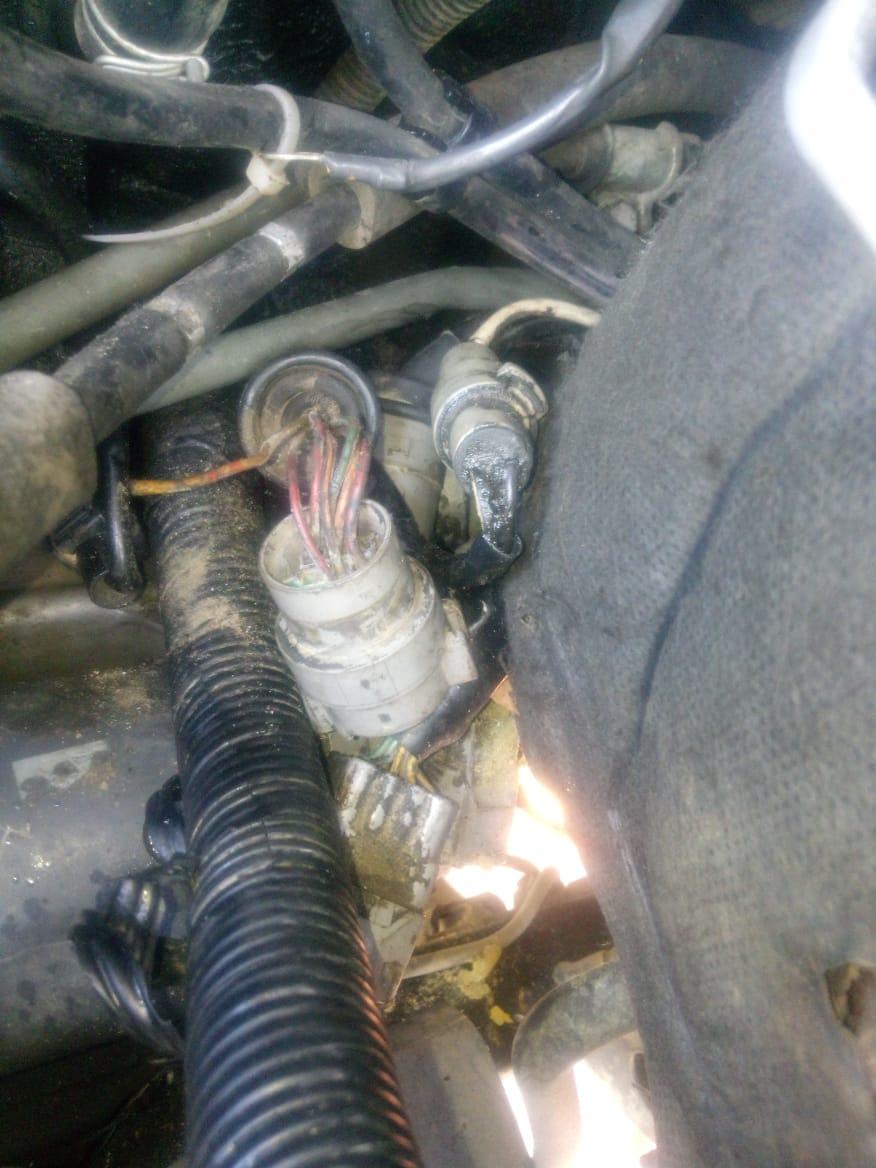

Ну или вот так может быть
тоже назад перестала ехать и вперед ехала фиг пойми как .  Хотели уже коробку снимать и ремонтировать .

да не , просто провода в разьеме сгнили , один отвалился , другие коротили меж собою в хаосе каком то .

машина много внедорог ездит , так что никакой мистики .
