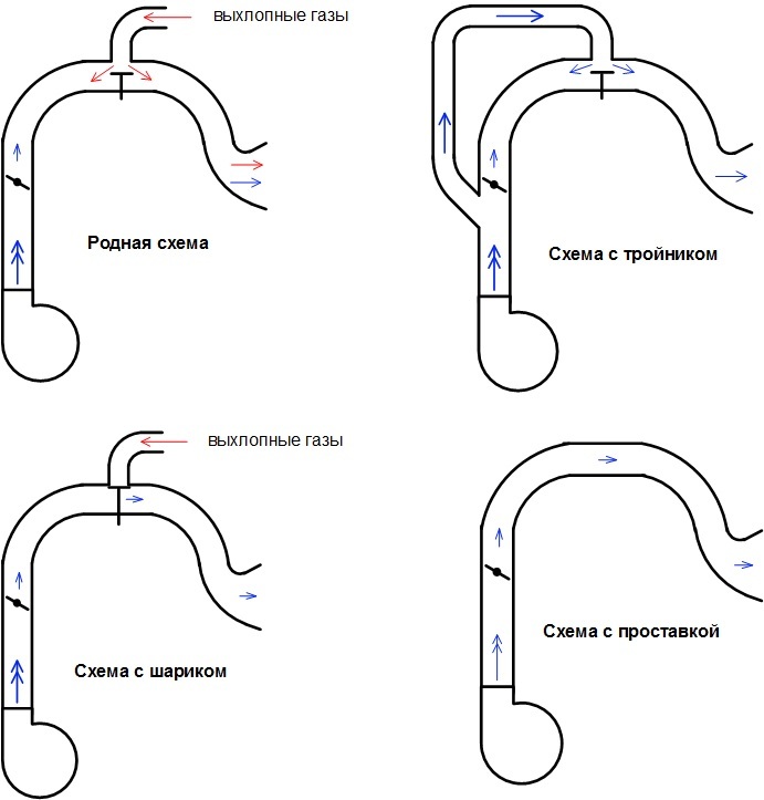

NICOS 89 Откуда: Усинск Машина: TLC-100, 1HD-FTE, 2007 #1072 Опубликовано: 28 октября 2017 В 24.10.2017 в 14:10, Kazanova сказал: Единственный критерий-мотор работает по другому.. А это плохой критерий? То, что мотор перестает звинеть, улучшается динамика и пропадает кислородное голодание? В 24.10.2017 в 14:10, Kazanova сказал: никакой конкретики. Так же как и целесообразности тройников и обходов до конца обоснованных тоже. Ну не знаю, может схемы Вам помогут воспринять информацию и конкретику. (предположим, что это на холостых оборотах). Целесообразность, повторюсь, придется определять самостоятельно. Всем удачи! 3 Вверх Поделиться сообщением Ссылка на сообщение Поделиться на других сайтах
Kazanova 3 Откуда: Томск Машина: Toyota Fortuner 2.8 prestige #1073 Опубликовано: 28 октября 2017 В том то и дело, что по-другому это на ощущениях. У меня помытая машина и едет быстрее и тарахтит тише Схема 2,3,4 абсолютно равнозначные. При условии что заслонка на вашей схеме - это глушилка ( как на 1hd-fte), а не дроссельная ( что для меня было абсолютным открытием что так бывает на дизеле. Посему я опять не увидел целесообразности обхода вокруг заслонки доп каналом. ЕГР заглушить шариком ( если он гарантированно в закрытом состоянии, не закоксованный) или прокладкой из металла. Вверх Поделиться сообщением Ссылка на сообщение Поделиться на других сайтах
SergeySU 126 Откуда: Самара Машина: TLC105 #1074 Опубликовано: 28 октября 2017 Судя по всей полемике в теме. Схемы, кстати, толковые и наглядные. Получается что для удаления ЕГР более приспособлен ДВС с механическим ТНВД. Он позволяет после удаления ЕГР отрегулировать соотношение воздух-топливо на всех режимах до приемлемого уровня. Чего соответственно не позволяет программное управление у FTE. Единственный недостаток, ИМХО, теряется смысл в интеркулере. Еще никому не удалось научить механический ТНВД чувствовать температуру впускного воздуха, или я ошибаюсь? Вверх Поделиться сообщением Ссылка на сообщение Поделиться на других сайтах
NICOS 89 Откуда: Усинск Машина: TLC-100, 1HD-FTE, 2007 #1075 Опубликовано: 28 октября 2017 (изменено) 15 минут назад, SergeySU сказал: Схемы, кстати, толковые и наглядные. стрелки разного размера, тоже не просто так. Изменено 28 октября 2017 пользователем NICOS Вверх Поделиться сообщением Ссылка на сообщение Поделиться на других сайтах
Kazanova 3 Откуда: Томск Машина: Toyota Fortuner 2.8 prestige #1076 Опубликовано: 29 октября 2017 10 часов назад, NICOS сказал: стрелки разного размера, тоже не просто так. Особенно на рис2, маленькая синяя стрелка из егр навстречу основному потоку Объясните пожалуйста, о какой дроссельной заслонке на дизеле идет речь ? Зачем она ? Вверх Поделиться сообщением Ссылка на сообщение Поделиться на других сайтах

NICOS 89 Откуда: Усинск Машина: TLC-100, 1HD-FTE, 2007 #1078 Опубликовано: 29 октября 2017 30 минут назад, Kazanova сказал: Особенно на рис2, маленькая синяя стрелка из егр навстречу основному потоку Забыл упомянуть про первую схему, там тоже красная из клапана, на встречу потоку. Я это сделал для зрительного восприятия открытого клапана, но тебе похоже, это не грозит. Сори! Вверх Поделиться сообщением Ссылка на сообщение Поделиться на других сайтах
