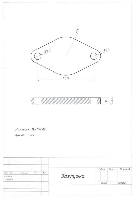

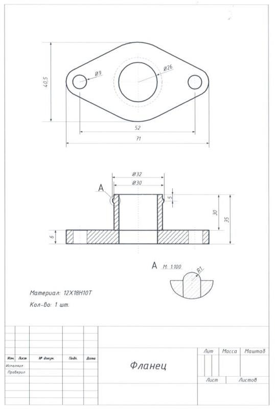

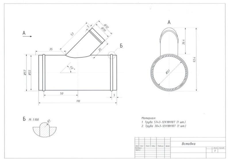

САМ ТАКОЙ 3 Откуда: Тюмень Машина: LC 100 VX 4.2D AT 2004 #1221 Опубликовано: 19 мая 2018 Хочу реализовать схему с тройником. Правильные размеры в эскизах? Если есть косяки скажите пока точить не начал. Заранее спасибо. 1 Вверх Поделиться сообщением Ссылка на сообщение Поделиться на других сайтах
NICOS 89 Откуда: Усинск Машина: TLC-100, 1HD-FTE, 2007 #1222 Опубликовано: 19 мая 2018 4 часа назад, САМ ТАКОЙ сказал: Хочу реализовать схему с тройником. Правильные размеры в эскизах? Если есть косяки скажите пока точить не начал. Заранее спасибо. Нууу наконец то, у кого то хватило время на чертежи Вроде, все Ок! Сейчас народ попрет в очередь, тем более за нержавейкой, готовь блокнот Если есть возможность изготовления, придумывай цены и готовься к малому бизнесу. Записывай: 1 NICOS вставка и фланец, без заглушки. Сколько, куда? Вверх Поделиться сообщением Ссылка на сообщение Поделиться на других сайтах

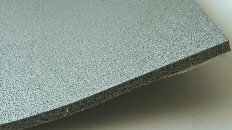

Sugl 13 Откуда: Москва Машина: TLC-100 VX, 2005, 1HD-FTE, 5АТ, 4,2 diesel. #1231 Опубликовано: 21 мая 2018 36 минут назад, Sugl сказал: Ну вот! И букварь учить не надо! Спасибо! Я всегда думал что это смесь воспламеняется от сжатия. Да тормознул! Это я недавно сыну объяснял как работает авиомодельный, компрессорный движок типа МК-12. Ну и оговорочка вышла. Почти по Фрейду! Но это воспламенение, по сравнению с бензиновым двигателем, менее равномерное и больше похоже на взрыв. А детонация это и есть взрыв, отсюда и звук. А при разгоне, впрыск происходит чуть раньше и топлива впрыскивается чуть больше, поэтому и звук сильнее. Или я опять не прав! А вообще есть 1HD-FTE который при разгоне работает тиха? По осине я пару недель ездил без защит двигателя, коробки и раздатки. Сделали антикорозийку и надо было по пыли поездить. Так вот при разгоне грохот стоял такой, что на газ не хотелось нажимать! Особенно если едешь вдоль глухого забора. Не зря там на защите под двигателем сделана шумоизоляция. Похожа на прессованную стекловату. От времени она начинает рассыпаться. У меня там ее осталось мало. А у кого-то ее вообще нет. Я вот думаю чем бы ее заменить. Вверх Поделиться сообщением Ссылка на сообщение Поделиться на других сайтах
NICOS 89 Откуда: Усинск Машина: TLC-100, 1HD-FTE, 2007 #1232 Опубликовано: 21 мая 2018 (изменено) 5 часов назад, Sugl сказал: Я вот думаю чем бы ее заменить. Я поменял на сплен 10мм, как на фото, только на нем был слой коричневой мягкой, липкой мастики 1 или 2мм, точно не помню (заодно играет роль вибры). Маркировку даже не знаю, увидел в магазе и понял, что это то, что нужно. Гоняю 4 года. Влагу не впитывает, все Изменено 21 мая 2018 пользователем NICOS Вверх Поделиться сообщением Ссылка на сообщение Поделиться на других сайтах

Sugl 13 Откуда: Москва Машина: TLC-100 VX, 2005, 1HD-FTE, 5АТ, 4,2 diesel. #1234 Опубликовано: 22 мая 2018 11 часов назад, NICOS сказал: Я поменял на сплен 10мм, как на фото, только на нем был слой коричневой мягкой, липкой мастики 1 или 2мм, точно не помню (заодно играет роль вибры). Маркировку даже не знаю, увидел в магазе и понял, что это то, что нужно. Гоняю 4 года. Влагу не впитывает, все А нагрева не боится? 4 часа назад, UraZ сказал: Не компрессорный, а компрессиОнный Извините! Очипятка! Вверх Поделиться сообщением Ссылка на сообщение Поделиться на других сайтах

NICOS 89 Откуда: Усинск Машина: TLC-100, 1HD-FTE, 2007 #1238 Опубликовано: 22 мая 2018 11 часов назад, Sugl сказал: А нагрева не боится? От глушака и двигателя нет. Паяльной лампой не пробовал) Вверх Поделиться сообщением Ссылка на сообщение Поделиться на других сайтах
