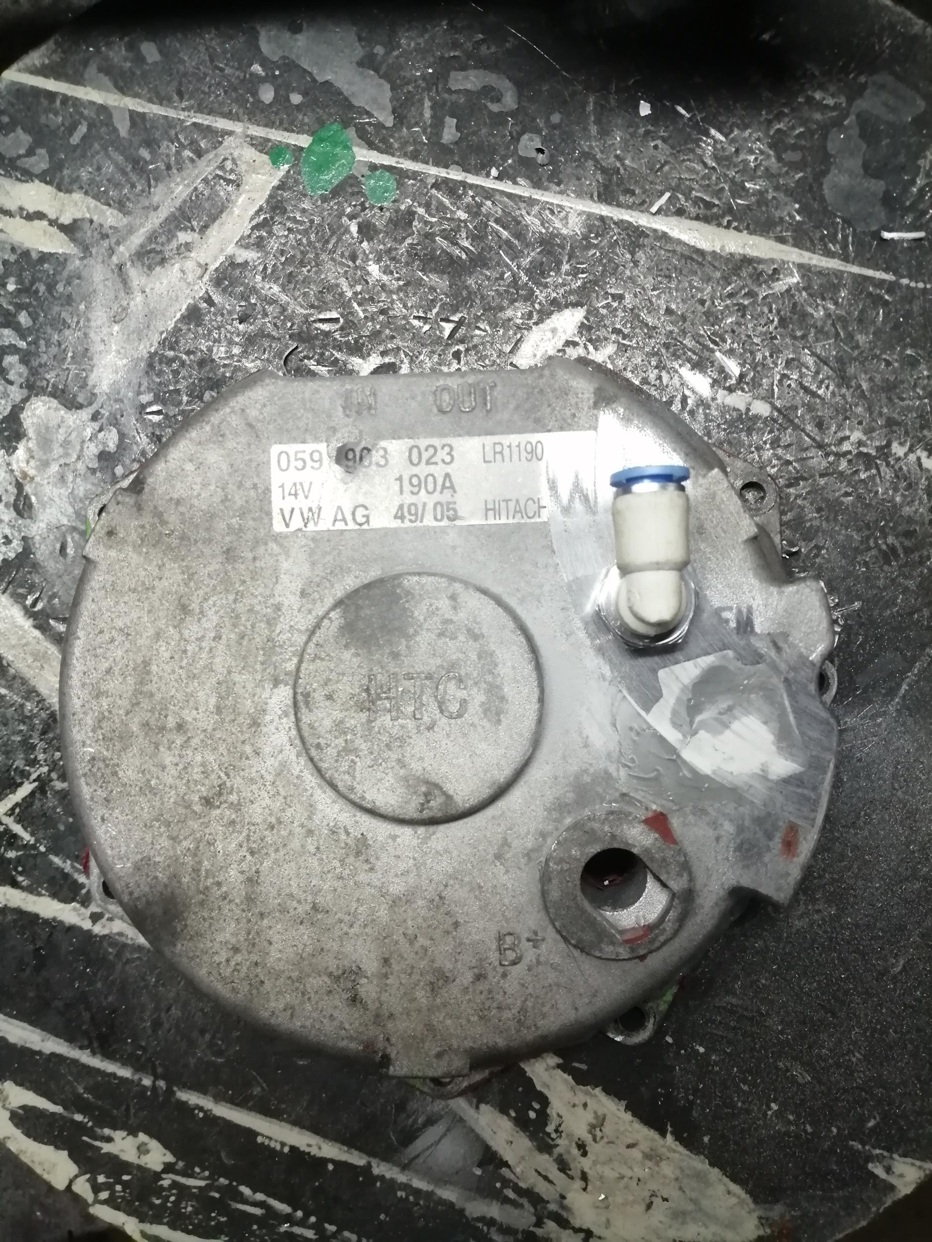

      Посмотрел очередной лацф хак у старших  коллег. Сами то спортсмены ни чего не рассказывают, все время приходится их пытать ?.
    В заднюю крышку генератора подведены трубка. Я сначала подумал что туда воздух подаётся. Оказалось просто сапун.
  Также сапун подведен и в бачек ГУРа. Но тут мнения разделились, одни говорят что надо, другие нет.
  Я пока только в генератор решил подвести.
воздушный подпор там делается, также как в мосты

  Тубка к генератору это не подпор воздуха. Это просто сапун.

ну что значит просто сапун ) Всю эту схему придумали не сегодня. Сальник вперед, воздушный подпор сзади, так куча машин ездит. Подпор нужен, потому что давление снаружи при погружении. Если генератор сверху стоит, то можно забить и просто вывести. Если снизу, то будет вода.

Генератор стоит на самом верху. Сапун для того что бы при погружении под воду остывая он не старался засосать в себя воду.
  Подпор это хорошо. Но у меня пока не реализовано.
