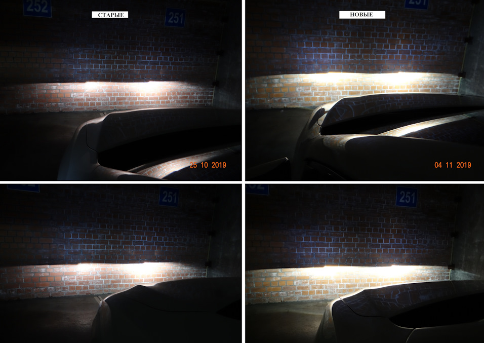

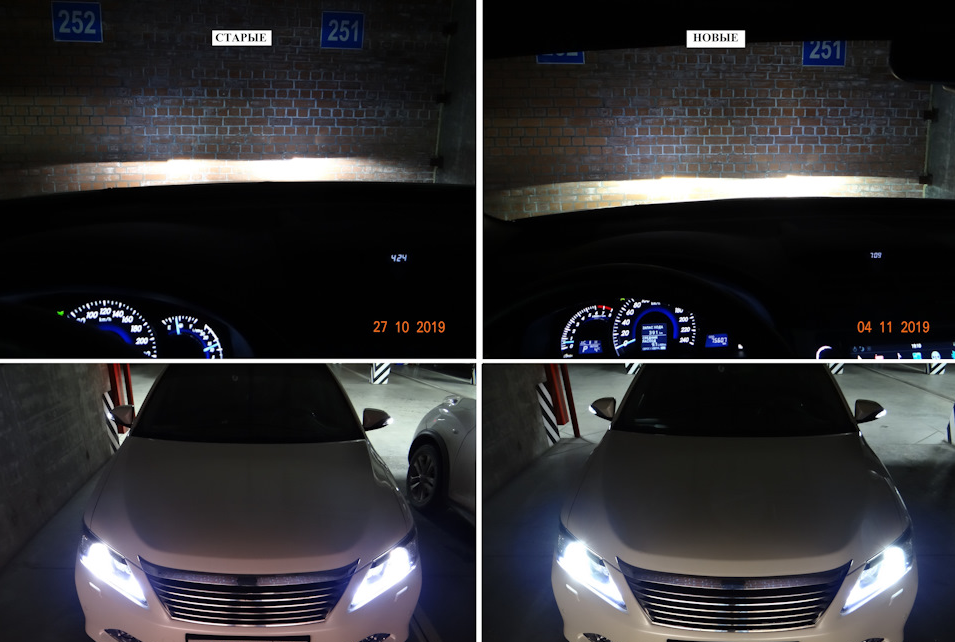

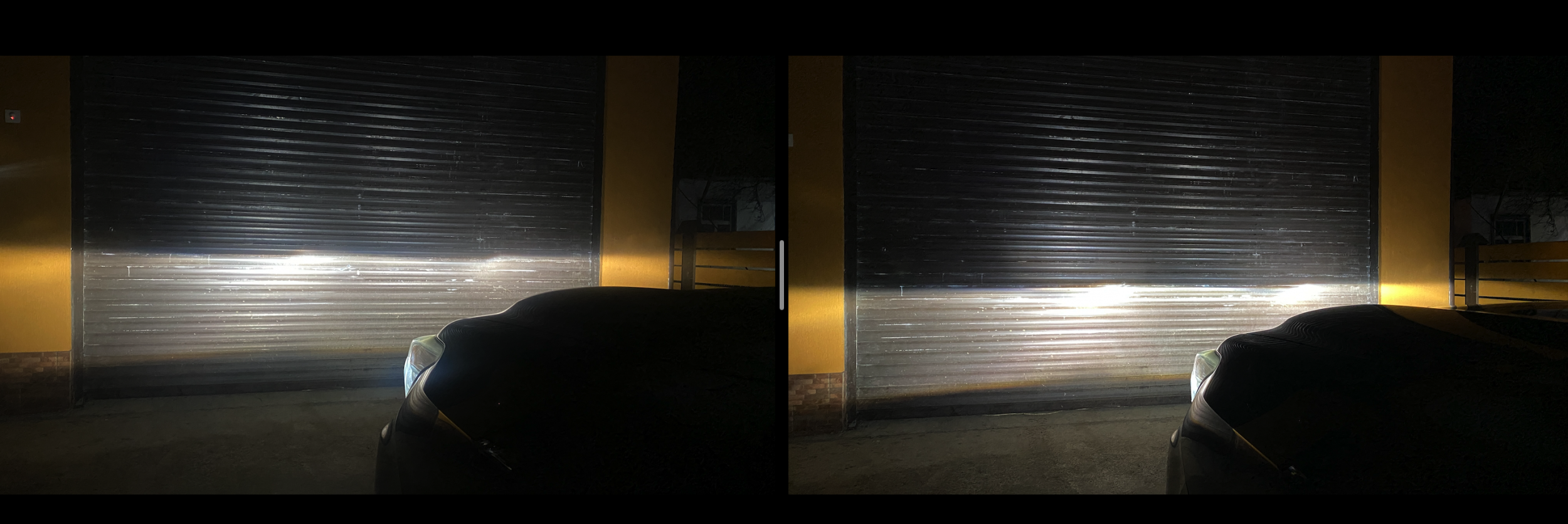

    не, уже указал выше. Чтобы не ждать пока стемнеет копирну )))
    Слева у человека были 6к, справа осрам 7к, кирпич весьма нормально подходит к влажному покрытию
    6к реально "синее", чем маркетинговые 7к)))
    Источник: https://www.drive2.ru/l/546350902328427588/
    Для разнообразия ещё отзыв
    Источник https://www.drive2.ru/l/498837981235249335/
    В общем инфы по ним теперь хватает. Встречка не жалуется.

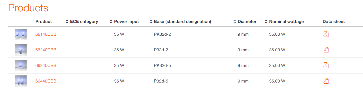

    В упаковке там две штуки ?  А то в Емексе 7800 цена и не понятно за 2 или одну.

    В этой линейке по одной вроде как их и не существует, идут парой на упаковке для D4S код  66440CBB-HCB.
    все по две, других нет

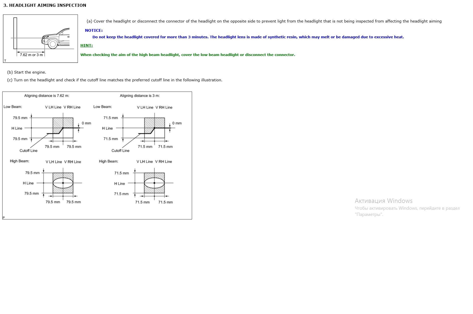

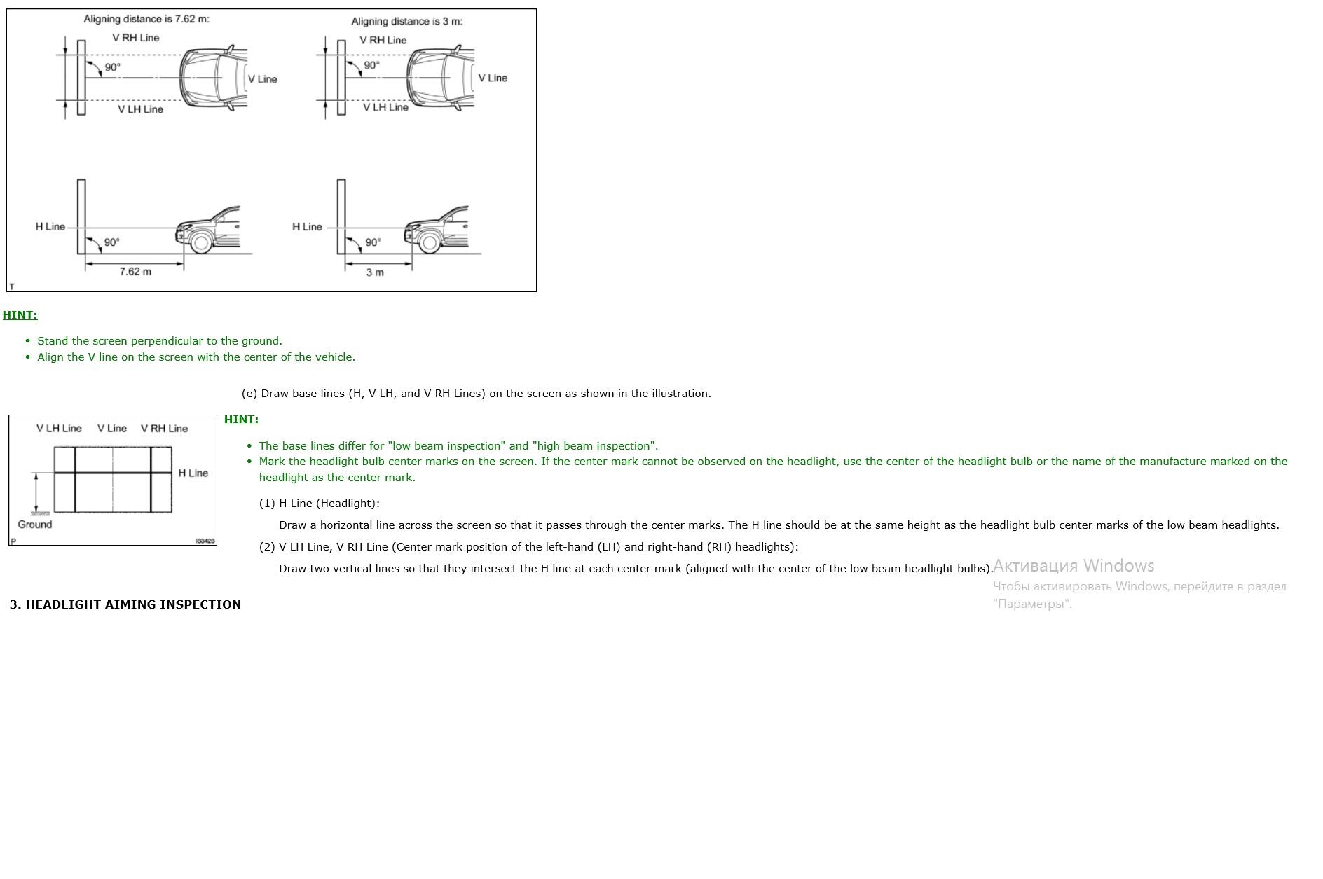

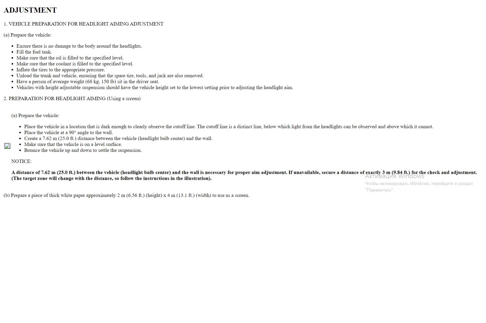

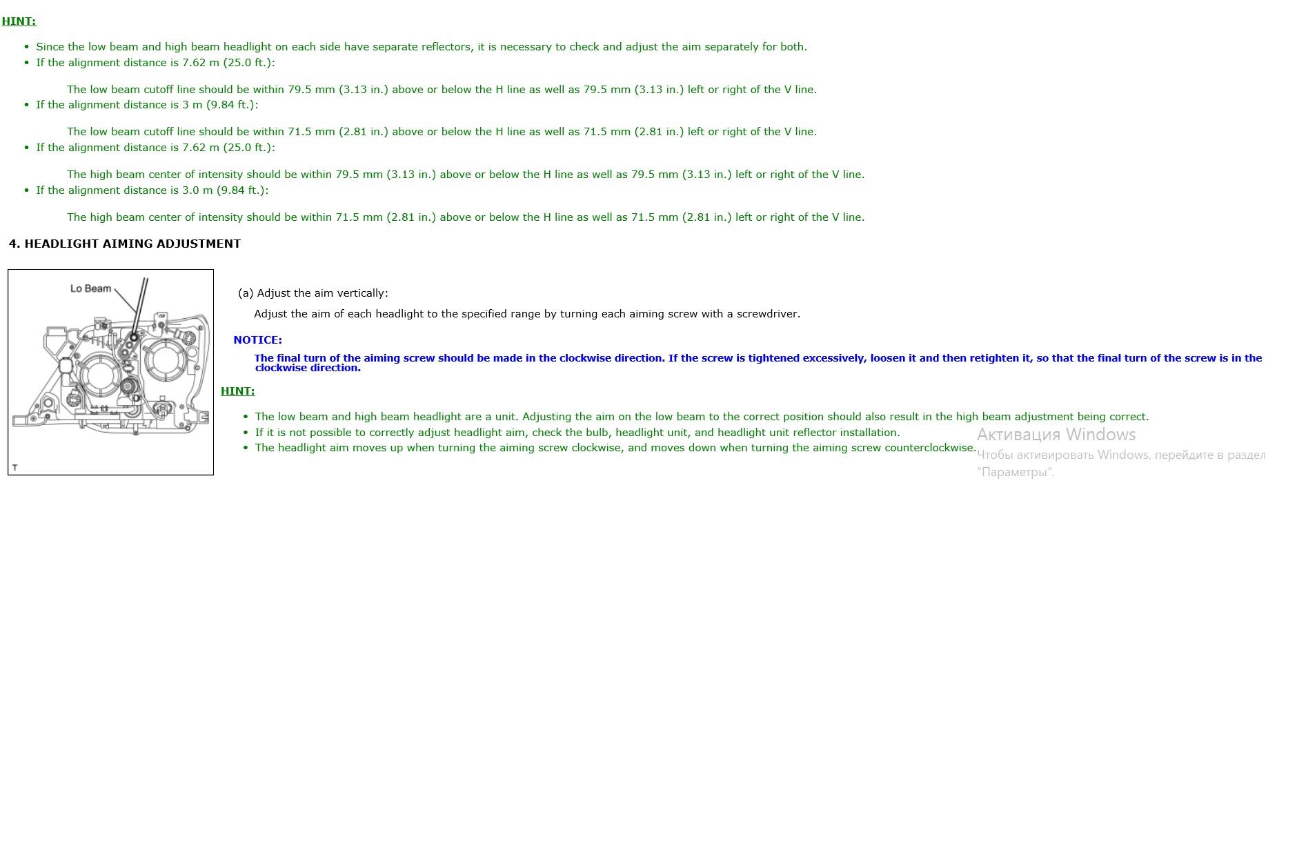

    Подскажите где взять схему регулировки света для LX570 ? Ну чтобы на стенке нарисовать и по ней свет выставить правильно. Для 100ки я в книжке брал , а для лекса книжку еще не купил.
    • Машина: Машина
    На дорестайл. Но вряд ли будут отличия в схеме, кроме расположения регулировочных болтов. Не плохо бы и настройки подвески проверить перед регулировкой фар

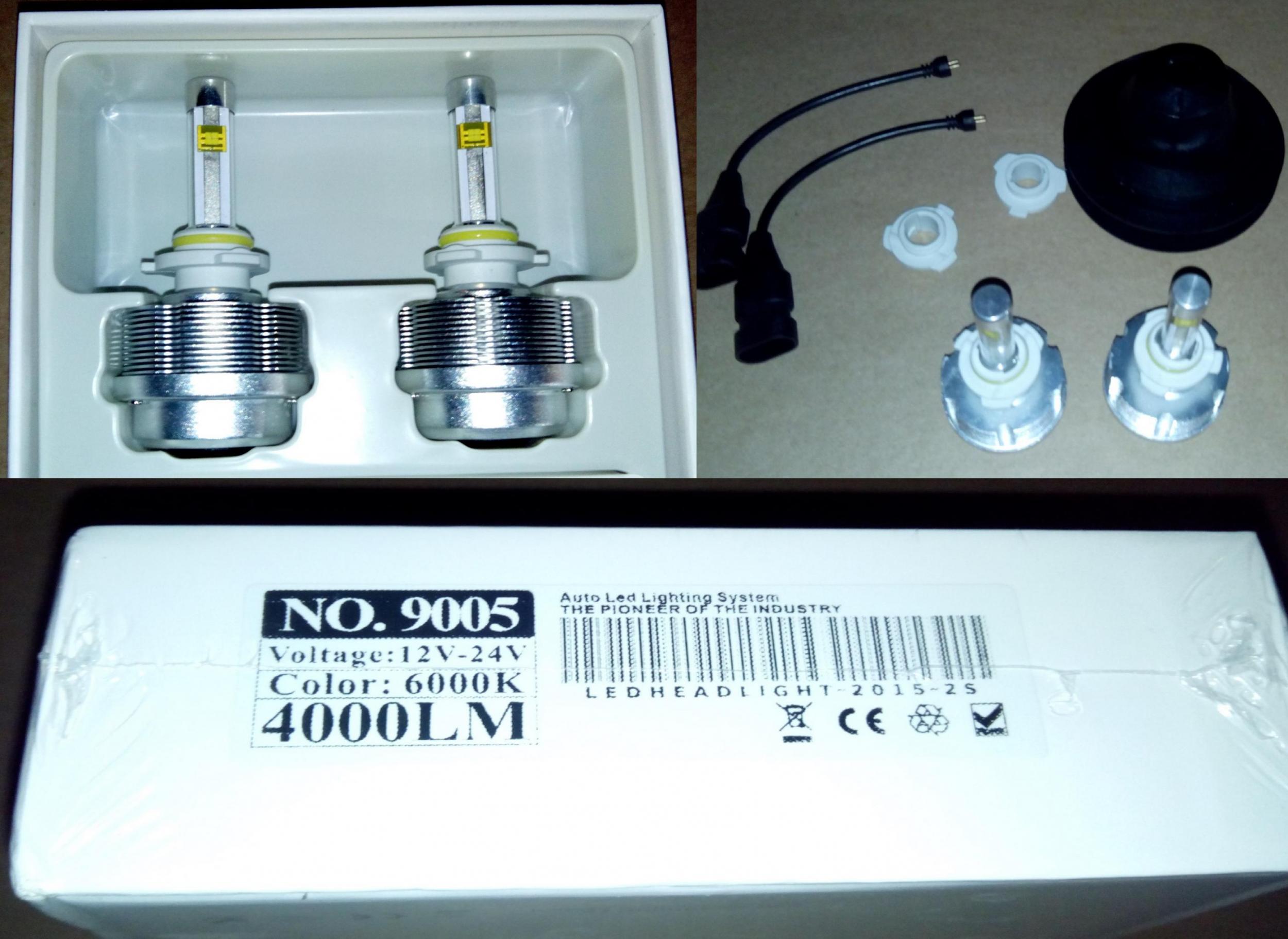

    Лет шесть назад поменял дальний галоген на светодиоды того же "формфактора", цветовая температура как у штатного ксенона, свет достойный... ;)

    Диодную поставил, норм светит) по трассе проверил, лучше штатного гораздо..

    2 часа назад, Drugan сказал:
    В обычную фару?
