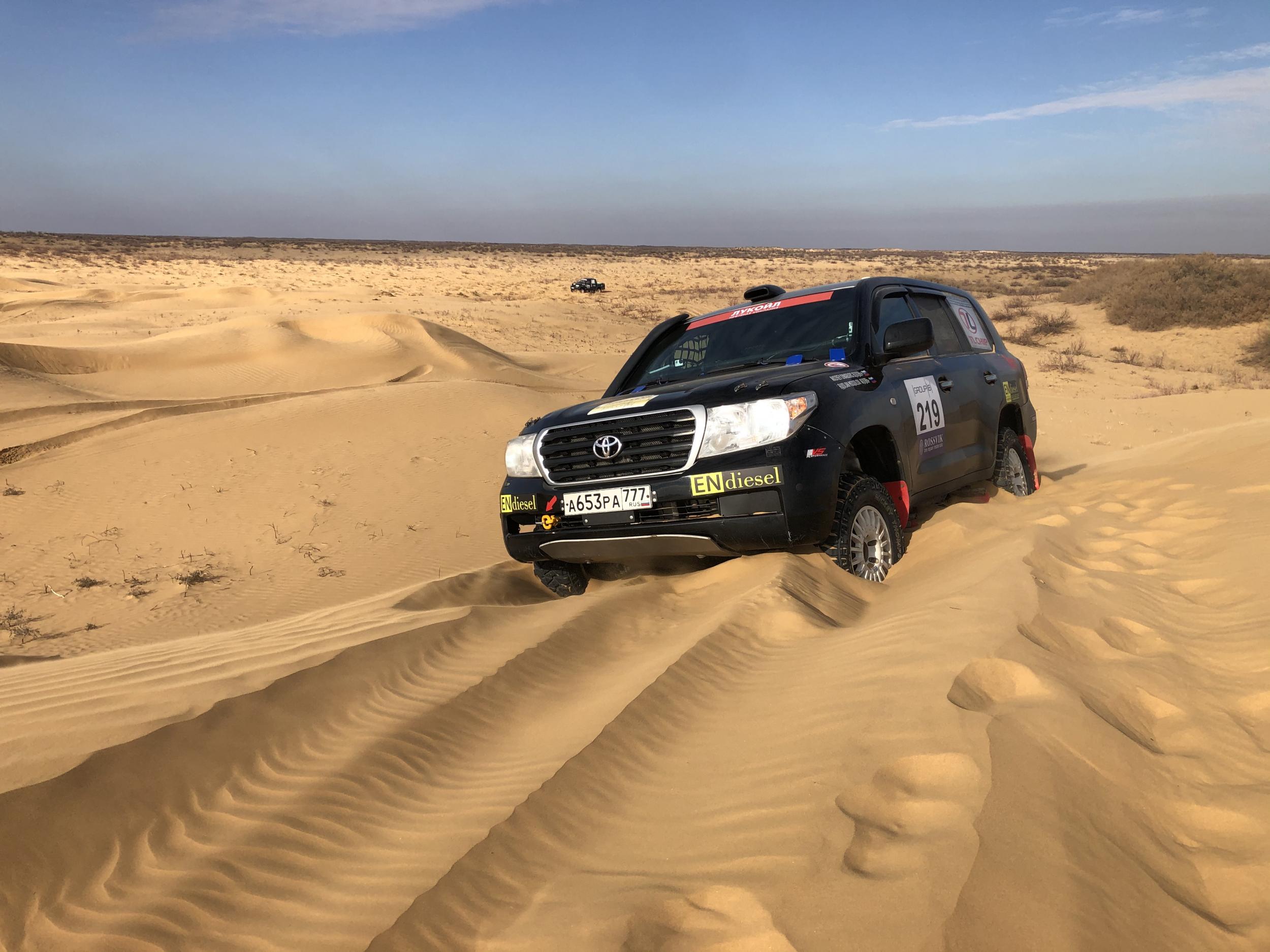

    Ну не рассказывай мне пожалуйста про керамику на родной корзине, ладно? :-) На фотке чип с 850 момента, этап ЧР по ралли-рейдам в Астрахани :-)

    Мне надо письками с вами мерятся , я пишу лишь из личного опыта работая на стенде, к вашему сведению мы с 2007 года готовили наши две Росийские команды   на Дакар , вплоть до 14 года их вели. Кроме этого лично присутствовали в гонках. Если у вас комплект корзины и сцепления установлено то это одно., я писал лишь только про диск сцепления , корзина по умолчанию Тойота. Такой вариант не держит этот момент.
    Читайте пост внимательно

    Алексей, со мной не надо ничем мерятся. Внимательно читайте пост - тогда не придётся рассказывать истории про Дакары и что и где вы там рядом наблюдали. Ещё раз: на моей машине установлен керамический диск и родная тойотовская корзина- ничего не буксует и все прекрасно работает. Ещё как минимум 2 машины ездят точно в таком же конфиге. Не стоит вводить людей в заблуждение

    Тогда вы напишите какой производитель вы поставили чтобы не было балагана.от Австралов  Exedy и экстрим мы комплекты ставили , буксует на повышенной передаче, от америкосов название не помню , может найду потом , ставили , в районе 700-730 Ньютон буксует. Это анализ на период 2009-2011 года. Далее устанавливали диск от экстрима и усиленную корзину Тойоты с переделанными лепестками. Таких машин было 2 боевых дакара и одна техничка. С технички отжали почти 400 сил и 900 момента , Кулер охлаждали уклекислоткой, сцепление сорвать не получилось . Плюс себе делал в итоге так же в 2012 году на новую машину. Если вас есть информация и опыт по каким то новым производителям или новым моделям , так напишите точно и не будет этой бесполезной беседы со своими точками зрения.
    Конечно , куда нам до вас со своим опытом.?
