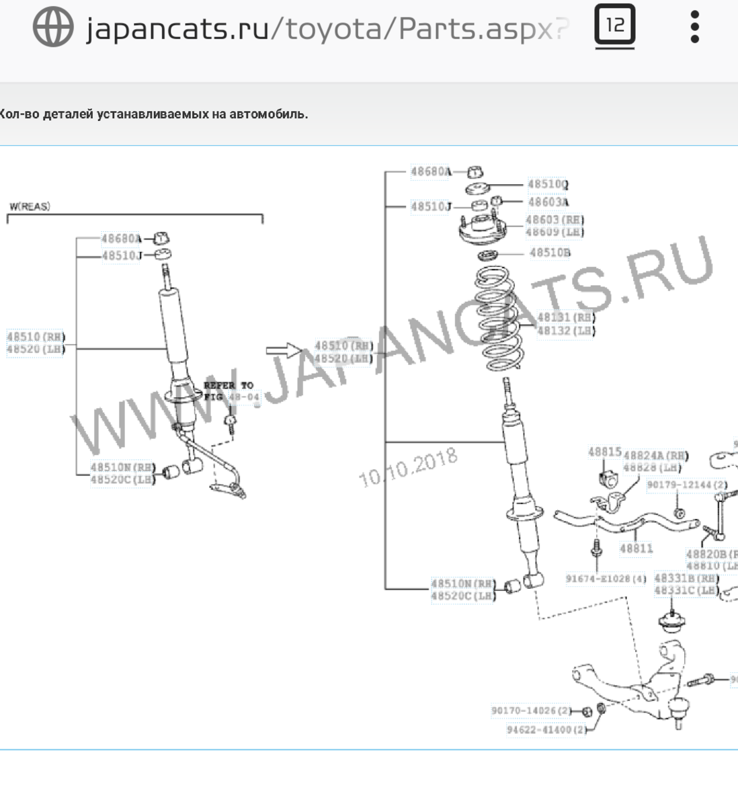

Всем доброго времени суток! :)
вот и кончился и мой x-reas...
не готов сейчас вкладываться в эту систему, но далеко от тойоты уходить не хочу - планирую поставить обычные аморты, но оригинал!
есть вопрос к бывалым:
нужно что-то менять ещё кроме амортов? я планирую пружины оставить теже, например... и встанут ли обычные на место x-reasовских?
звонил в пару магазинов - они наотрез отказали в поиске обычных, т. к. по вИну идут только c x-reas... хотя на сайте exist я в каталоге вижу два варианта по вину... :unsure2:

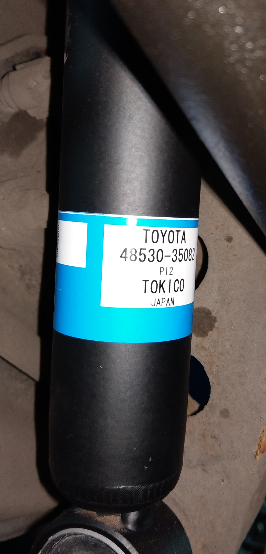

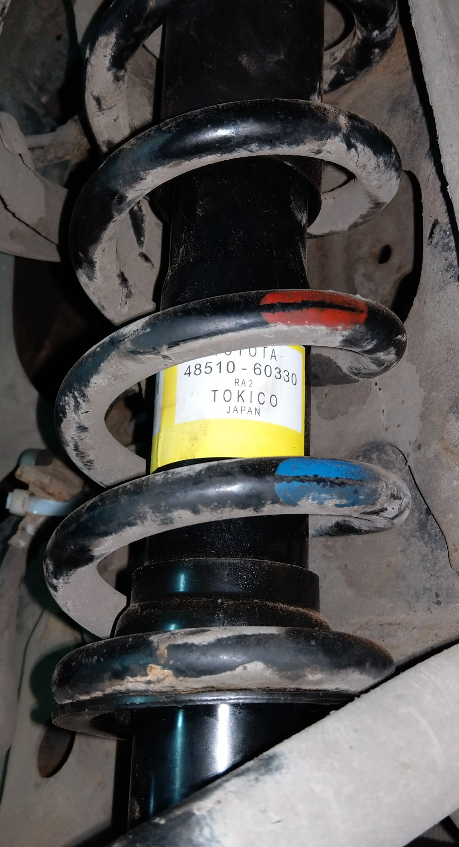

маленький отчёт :
заменил амортизаторы x-reas на обычные оригинальные.
по ходу установки возникло пара моментов:
1. на задних амортизаторах в нижних шайбах верхнего крепления пришлось рассверлить отверстие под шток, т. к.   оно было прямоугольное и шток в него не проходил.
2. на передних амортизаторах одна из комплектных резинок верхнего крепления к опоре(нижняя резинка, которая стоит внутри опорной чашки) немного не такая, как стояла - без как бы "мини втулочки".... оставил старую, хотя можно наверно поставить и обычную...
задние:
передние:
прокатился по полицейским и дорожной плитке - чудо - авто снова плывет как на облаке...  на трассе буду не скоро, но думаю, что всё должно быть весьма неплохо... :cool:
всем добра :ok:
