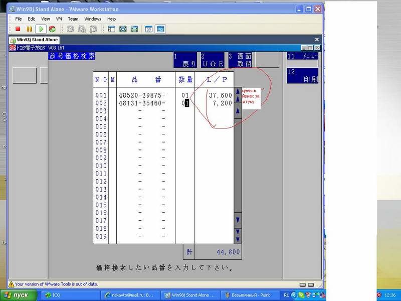

netleon 0 Откуда: Новосибирск Машина: Toyota Hi-Lux Surf 215, Toyota 4Runner 2012 Limited #99 Опубликовано: 30 декабря 2009 Я верно понимаю, что можно поменять одну стойку, но при этом необходимо прокачать гидросистему? Или всё-таки меняются только одновременно на оси, или по диагонали? У меня вытекла задняя правая, опасаюсь менять сразу две или четыре. Вверх Поделиться сообщением Ссылка на сообщение Поделиться на других сайтах
netleon 0 Откуда: Новосибирск Машина: Toyota Hi-Lux Surf 215, Toyota 4Runner 2012 Limited #100 Опубликовано: 31 декабря 2009 Сегодня поменял заднюю правую стойку X-Reas. Менял в Новосибирском Тойота-Центре, у официального дилера. Замена прошла как-то буднично в течении 2-х часов. Понадобился специнструмент для сниятия/установки трубки на шланге со стойки в трубку контура. Стоимость работы = 1600 рублей + стойка оригинал 4 тыс.руб. Гранатия 30 дней. Напрягает несколько моментов: - не стали прокачивать контур, так как сказали что на выходе из контура на стойку стоят клапана, которые не дают воздуху попасть в контур через трубки. - якобы проверили работоспособность системы - но не смогли объяснить как они это делали. - по ощущениям - в поведении авто ничего не изменилось, хотя возможно ситуацией теперь управляет оставшийся нетронутым контур "левая задняя-правая передняя". Как проверить: - работает ли теперь X-Reas как надо или нет? - есть ли воздух в контуре? Вверх Поделиться сообщением Ссылка на сообщение Поделиться на других сайтах
