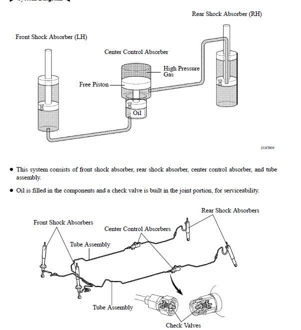

Evgen_AMD 1 Откуда: Надым (ЯНАО) Машина: Toyota 4Runner 2008 Limited #176 Опубликовано: 19 апреля 2017 Отличная инструкция! Делал точно так же, но через год потекли от морозов задние амортизаторы, пришлось ставить обычные масляные, теперь катаюсь как на козлике :(, один плюс мороз их не убивает... Передвигаюсь на авто и в -46, амортизаторы сухие и работают. Но все же в мыслях есть купить пару задних и восстановить Reas , очень комфортная подвеска и на трассе и по пересеченной местности. Все упирается в стоимость ресиверов, дешевле чем 30 тысяч за один не могу найти. Еще бы инструкцию, как проверить ресивер на исправность. Или хотя бы какой штуцер нужен, чтобы подать азот под давлением и проверить уплотнение поршня на герметичность, подозреваю, что один ресивер умер. Вверх Поделиться сообщением Ссылка на сообщение Поделиться на других сайтах

Reyder 14 Откуда: Алматы Машина: Toyota Hilux Surf 185 #178 Опубликовано: 29 мая 2017 Ребята ни чего мутить не нужно , нагнетатели , прокачка , давление , все это пустая трата времени и денег , покупаються 4 амортизатора и 2 бачка новые , прокачиваются только две длинные трубки , подсоеденили все в кучу и катайтесь на здоровье , при попытке на чем нибудь сэкономить просто попадаете на деньги . В видео я показал что можно прокачать амортизаторы , но это новые аморы не правельно установленные , по этому я взялся за эту работу , но вижу что многие хотят поменять только один амор или один ресивер тем самым востановить работоспособность системы , это не правильно гарантии что все заработает никакой . Вверх Поделиться сообщением Ссылка на сообщение Поделиться на других сайтах

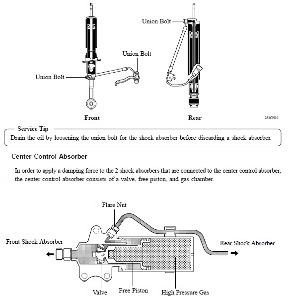

Evgen_AMD 1 Откуда: Надым (ЯНАО) Машина: Toyota 4Runner 2008 Limited #179 Опубликовано: 30 мая 2017 (изменено) Нужна толковая информация как проверить работоспособность ресиверов, какое давление масла надо создать со стороны амортизаторов. И какое все таки давление азота в ресивере идет с завода. Изменено 30 мая 2017 пользователем Evgen_AMD Вверх Поделиться сообщением Ссылка на сообщение Поделиться на других сайтах
Evgen_AMD 1 Откуда: Надым (ЯНАО) Машина: Toyota 4Runner 2008 Limited #180 Опубликовано: 30 мая 2017 По картинкам не ясно, ресивер на резьбе собран или запрессован. Ясно одно, есть возможность заполнить азотом область под газ. Вопрос в давлении азота - сколько там с новья и какое давление жидкости надавлено с завода со стороны трубки. С жидкостью по системе все и так понятно - система должна быть просто заполнена жидкостью (аморты, трубки). Система простая, кто нить пытался разобрать ресивер? Если заменить уплотнение поршня, подобрав подходящее, то все ремонтопригодно Вверх Поделиться сообщением Ссылка на сообщение Поделиться на других сайтах
