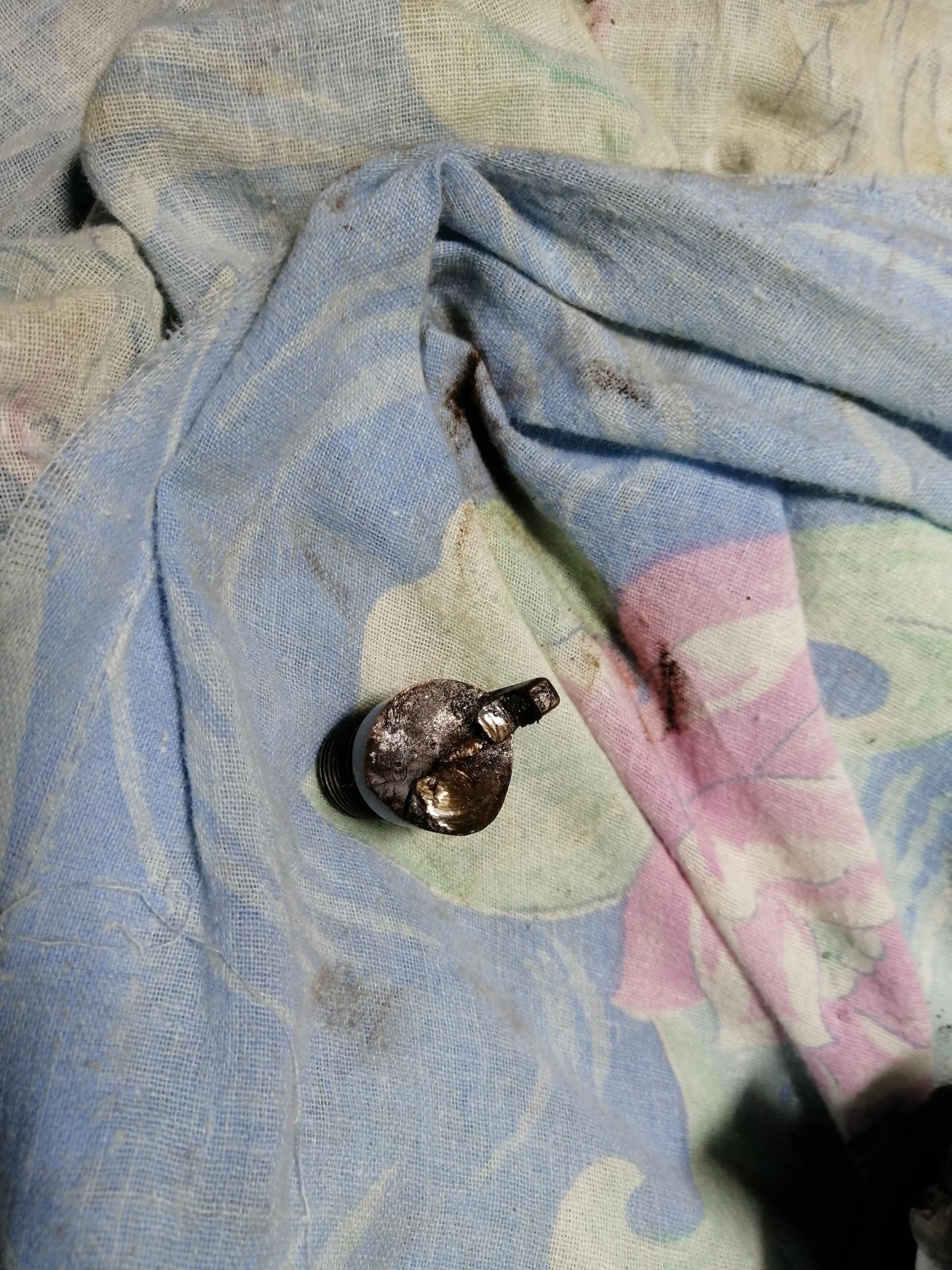

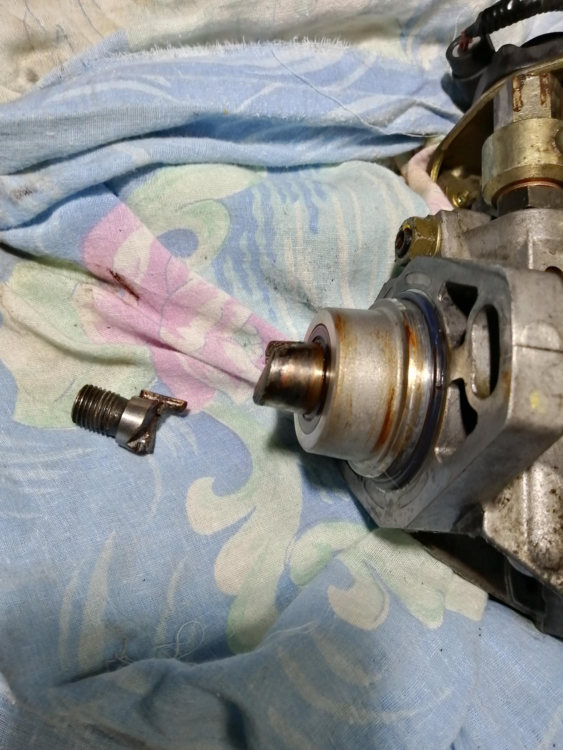

    • Откуда: карелия
    • Машина: уаз-390902 QD-32 мосты Сафари! АКПП ТЛК-80 .мех лебёдка
    Вот и причина!
    Аффигеть !
    У товарища на Соренто было, там правда цепь виновница была. Но тут ..  ?
