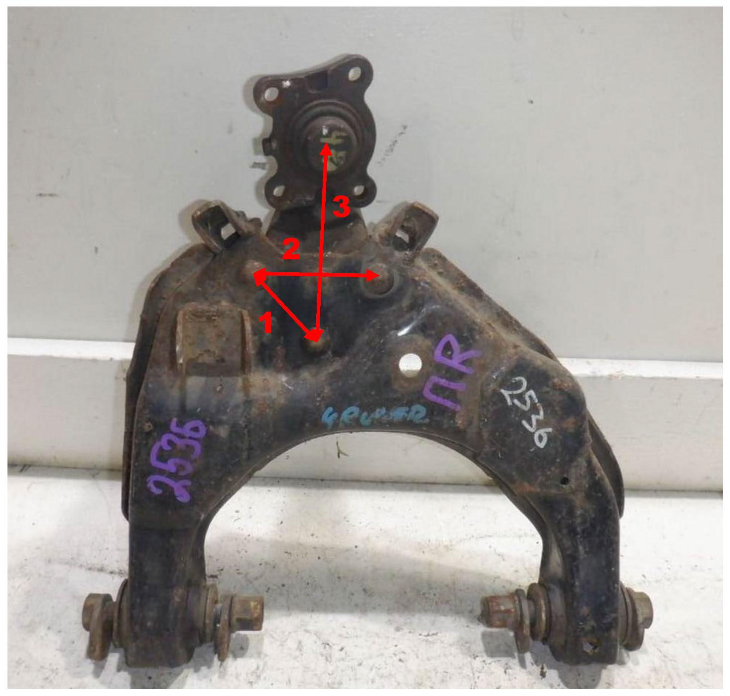

    и вот воспользоваться таким хорошим литым оголовком нижнего переднего рычага, но в наличии у меня его нет, спросил за пиво под куроченье - не находится, и тут сообразил, что сначала можно было просто спросить - может кто может просто померить расстояния между заклепками? а то вдруг при всей красоте изгиба этого оголовка у него слишком большая пятка и я зря его ищу

    сделал картинку
    Изменено пользователем ALT
    • Откуда: Волгоград
    • Машина: Toyota 4 runner 1KZ-T МКПП 95.
    60
    85
    130
    • Машина: LJ72 3L TSL 32", Hiace 93г, Т1 TD27T 90г...ОКу таки продал (
    спасибо большое!!!
    всетаки не зря спросил - расстояние №2 действительно сильно больше требуемого...

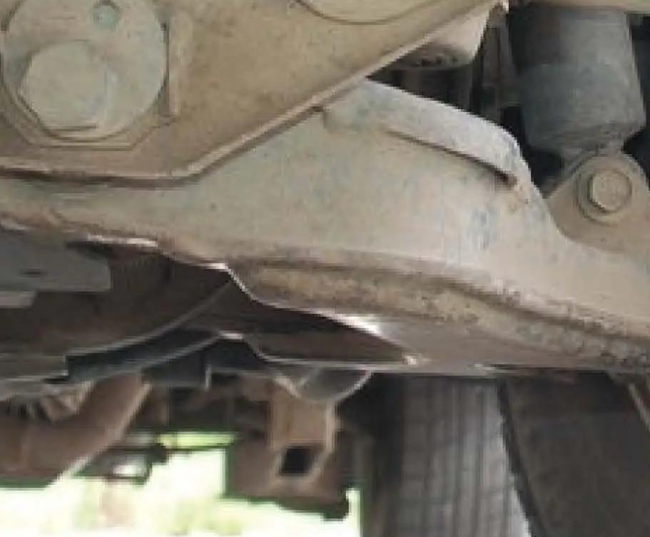

    Вот покрупнее то, на сколько задняя балка ниже оси рычага...
    А верхние рычаги считаются одноразовыми, там ничего не ремонтируется - только шприцуется...
    А вот у задне приводных (первая твоя ссылка) там да, там и шаровая съёмная и сайленты сменные... Хотя только у дорестайла - рычаг штампованый и все сменное, а после пошли литые так же как на полноприводных... И это все только по 100м моделям (90е годы), что до и дальше было не знаю...
    Глядя на все это нет нет да вспоминаю про ниссан - там все съемное, все чинитья, меняется, проставки обычные запихиваются... Но найти не сгнившей в дуршлаг не получилось и ниссаны не имеют пониженной.., ну и если серьёзно лифтовать, то тойоту проще, но с тойотой вон свои проблемы...
    Да хотябы таже балка - на 3-4см ниже чем у ниссана на тех же колесах, а это не мало, это лифт 1,5"
