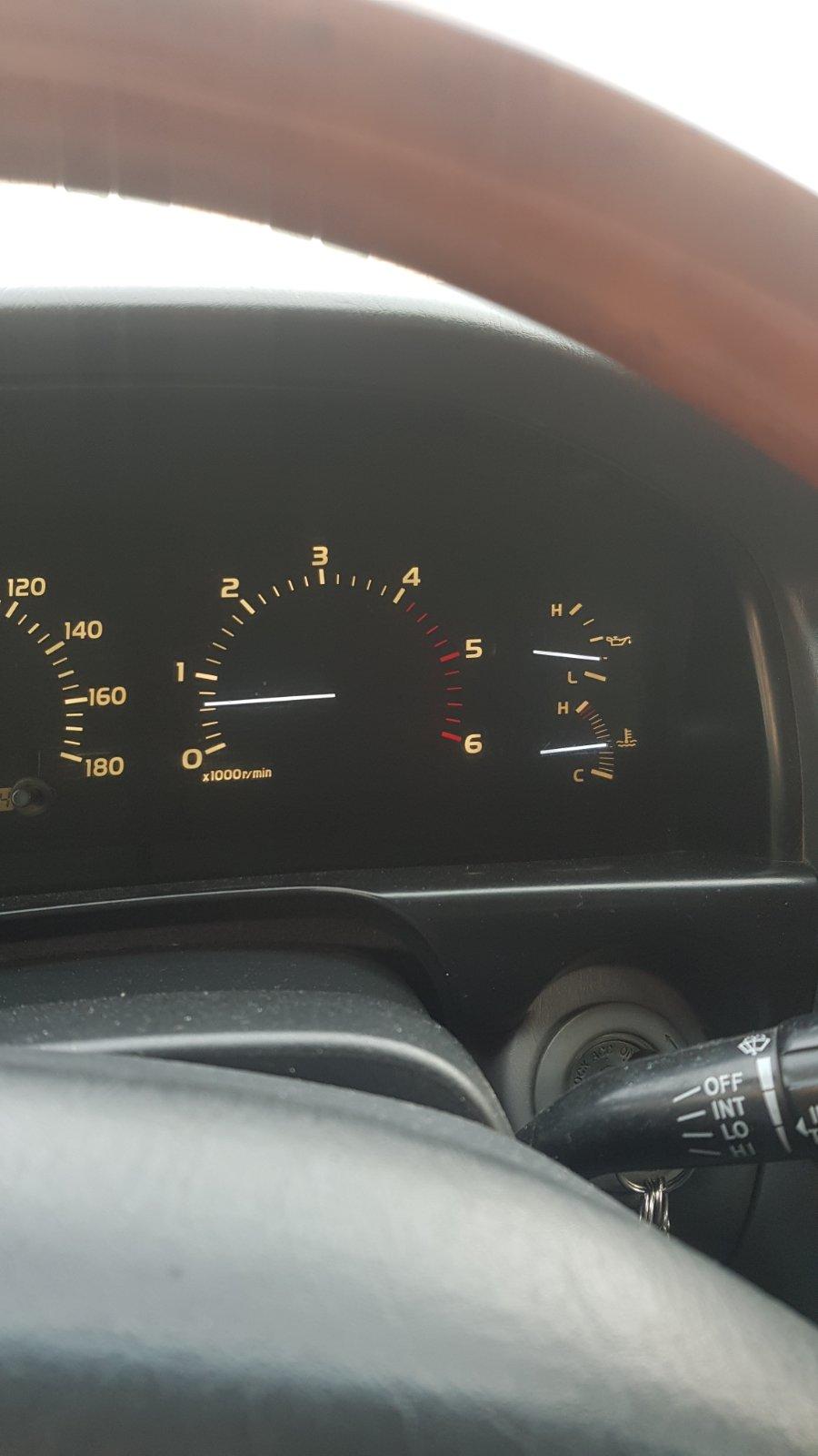

TLC 100 2006 г. в. дизель 1hdfte, после морозов обратил внимание, что на оборотах 1700-2000 (на ходу) стал показывать давление масла чуть меньше на 2-3 миллиметра  от прежнего значения, но если на ходу при тех же оборотах сбросить газ стрелка плавно поднимается на прежнее значение. Добавляешь газ, давление опять немного опускается.
Раньше: холостой ход - 1 деление, на ходу 2000 т.об 2 деления.
Теперь: холостой ход - также 1 деление, на ходу 2000 не доходит 3 миллиметра до 2 деления.
Какие мысли, что за хрень?

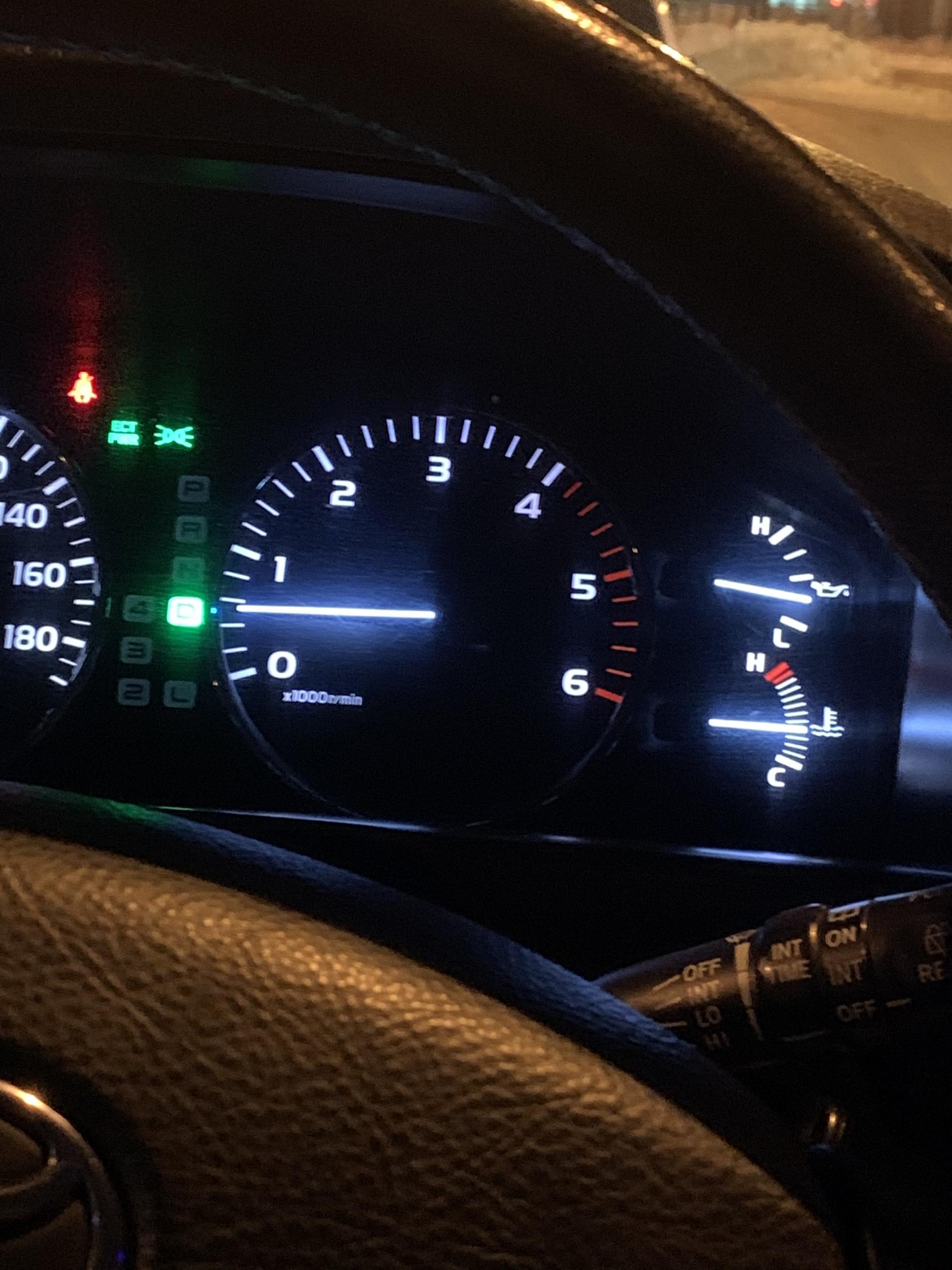

  • Откуда: Краснодар
  • Машина: Toyota Land Cruiser 100 1HD FTE
Давления масло 1 HD FTE масло Teboil 5w/40 после пробега на нем 3300км., общий пробег 303.000 км. 2005г.
На фото, уже на холостых, на прогретой.
  • Откуда: Петрозаводск
  • Машина: Land cruiser 100
26.01.2021 в 12:50, Kapinos сказал:

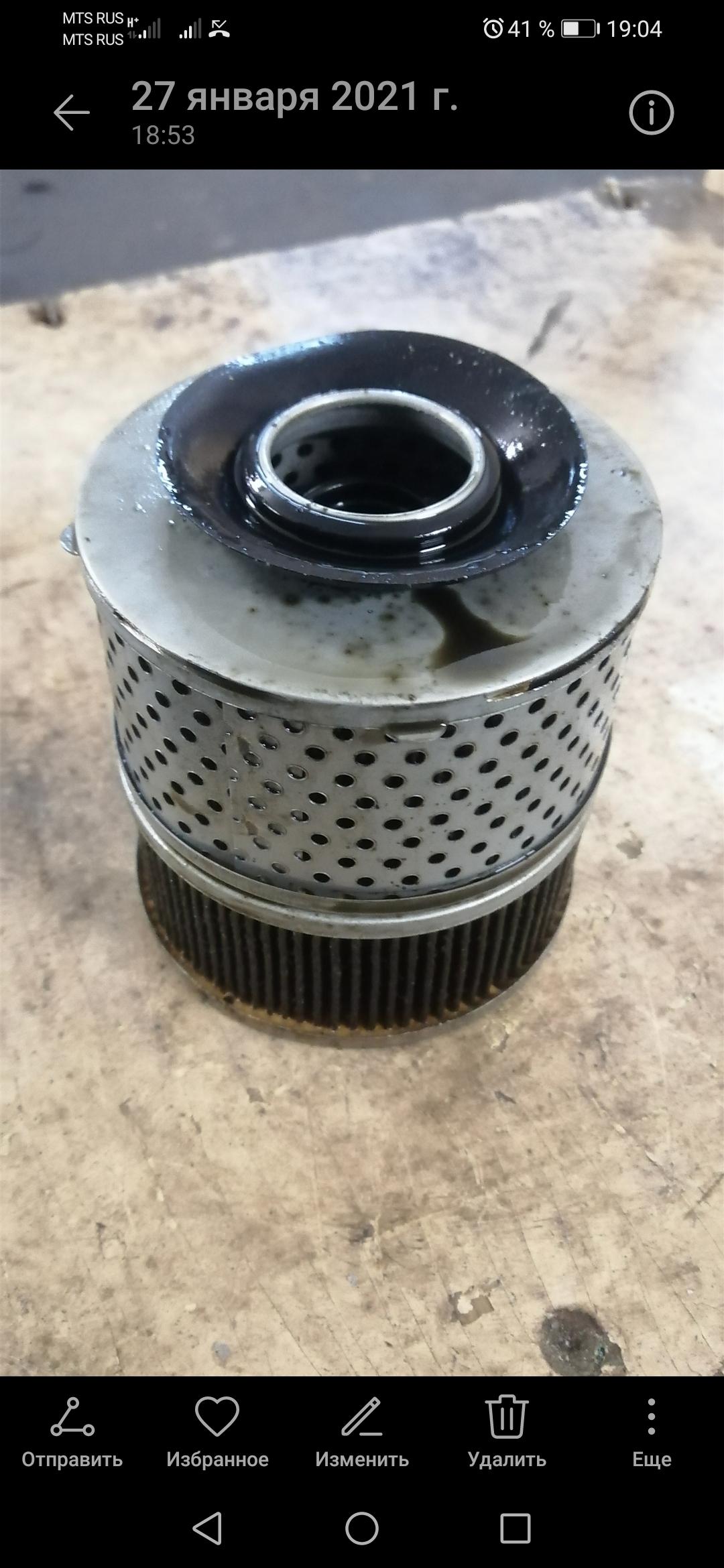

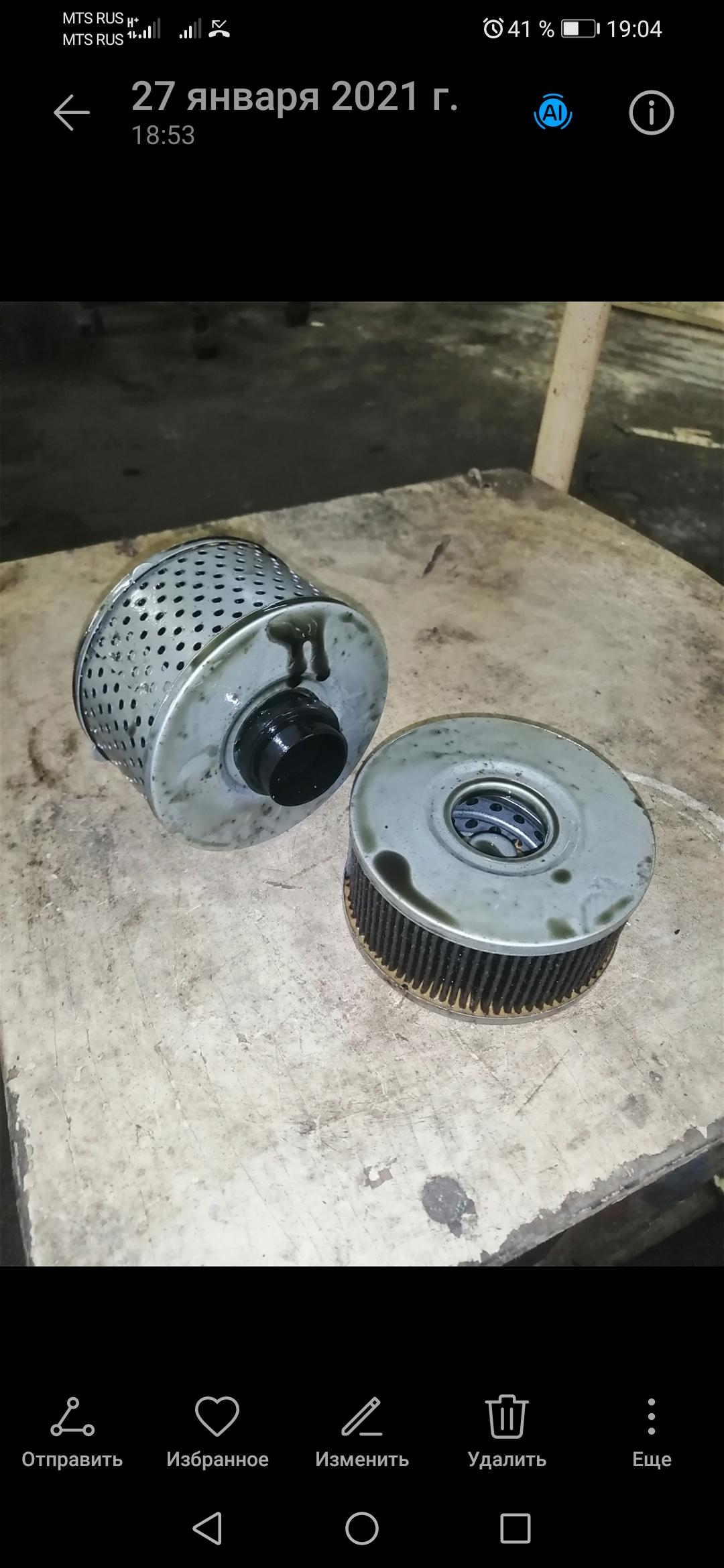

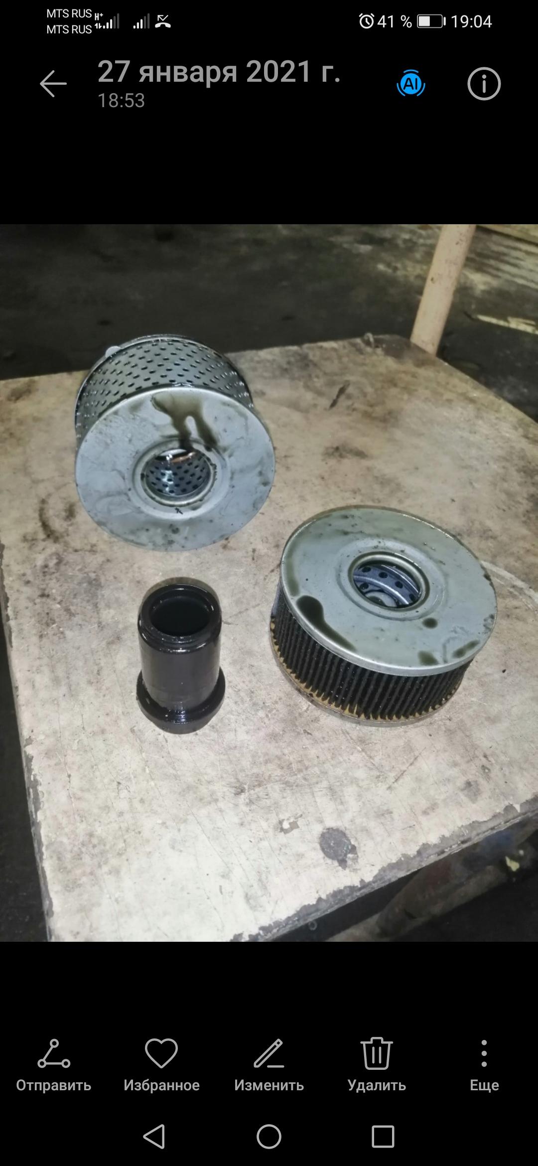

Проблема решена, путем замены масляного фильтра, давление вернулось на прежнее значение. Старый (mahle) вскрыл, внутри два фильтрующих элемента, выяснилось, что конструктивно работал только один (узкий), пластмассовая трубка исключала из работы второй фильтрующих элемент. В общем херня какая то, то-ли фильтр гавно, то-ли подобрали в магазине  не правильно.
