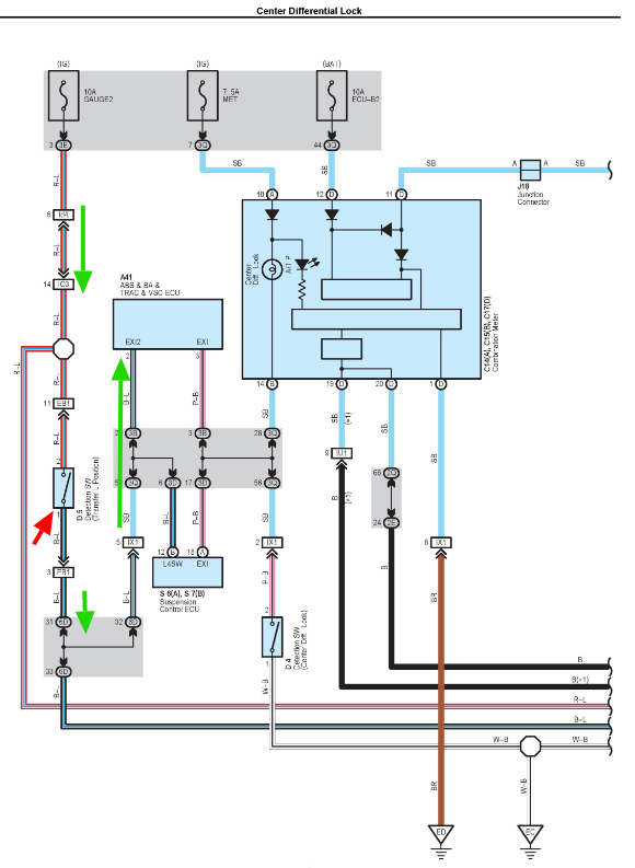

Полностью отключает электронных помошников режим пониженной. Эбу абс, в ктором вся эта хрень сидит получает инфу по нескольким направлениям. Одно из них с датчика трансфера. Дальше две простых схемы.
135401462_Opera_2021-01-21_182807_kipdoc_ru.png.d0811b42d21d4ce2b33c5e016324190c.pngДатчик (красным)включения пониженной сидит на плюсе от преда, при включении датчика плюс
идет (по зеленому) в эбу абс и отключает его функции.
852134106_Opera_2021-01-21_183219_kipdoc_ru.png.51118848695926fa09258409ea7c37e4.pngВот пин на эбу, куда нужно подать принудительный плюс.
В этот провод нужно в разрыв поставить кнопку-выключатель на два положения, в первом положении выключатель будет держать замкнутой штатную цепь, а во втором размыкать ее и подавать на этот пин плюс с замка зажигания. Все.

1 час назад, bbn сказал:

Да еще одно уточнение, это схема и метод на 470 рестайле, про сотку могут быть нюансы, я особо не вникал. Мне пацанчики вопрос задали, я прикинул и им примерно как тебе рассказал, они реализовали на двух тачках, ну и вроде ездят. Схемы смотри тут, https://kipdoc.ru/lexus/lx470/lx_shema/, кликаются, разъемы провода по цвету и т.д., все есть, всего хватает. Ну выключатель, просто один конец в болк, два конца висят на штатном  и плюсе соответственно, подключать непосредственно к штекеру С на эбу абс, лучше вынув из него соответствующий пин, чтобы когда натешишься вернуть все на место без дрочева.
