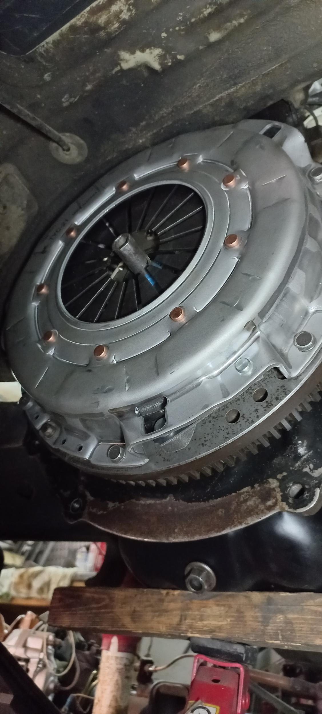

tlk-72 143 Откуда: М.О. Машина: LJ 72, BJ 75, сейчас HJ61 #181 Опубликовано: 6 января 2022 16 минут назад, Блинов Александр сказал: может не доходил Эт как?,если и педаль, и шток я так понял чего-то выжимают Вверх Поделиться сообщением Ссылка на сообщение Поделиться на других сайтах
Блинов Александр 303 Откуда: Москва Машина: tlk lj79 3L-t/r151f/4.88 arb lock #182 Опубликовано: 6 января 2022 Только что, tlk-72 сказал: Эт как?,если и педаль, и шток я так понял чего-то выжимают А вот фиг знает, что они там выжимают если по лепесткам трет подшипник который не крутится, а вокруг тишина. Вверх Поделиться сообщением Ссылка на сообщение Поделиться на других сайтах
tlk-72 143 Откуда: М.О. Машина: LJ 72, BJ 75, сейчас HJ61 #183 Опубликовано: 6 января 2022 51 минуту назад, Блинов Александр сказал: А вот фиг знает, что они там выжимают если по лепесткам трет подшипник который не крутится, а вокруг тишина. Такое бывает когда долго стоит и сцепление слипается, но тут видимо другой случай Вверх Поделиться сообщением Ссылка на сообщение Поделиться на других сайтах
Блинов Александр 303 Откуда: Москва Машина: tlk lj79 3L-t/r151f/4.88 arb lock #184 Опубликовано: 6 января 2022 Может диск в другую сторону Вверх Поделиться сообщением Ссылка на сообщение Поделиться на других сайтах
tlk-72 143 Откуда: М.О. Машина: LJ 72, BJ 75, сейчас HJ61 #185 Опубликовано: 6 января 2022 13 минут назад, Блинов Александр сказал: Может диск в другую сторону Если коробку ещё не поставил лучше бы проверить и корзину понажимать хоть пяткой, посмотреть, отжимает или нет Вверх Поделиться сообщением Ссылка на сообщение Поделиться на других сайтах
FRANK 808 6 Откуда: Нижний-Тагил Машина: toyota land cruiser 60 #186 Опубликовано: 6 января 2022 4 часа назад, tlk-72 сказал: Так тогда свист должен стоять, и как ты его не заметил что он не крутится когда ставил? Поторопился походу, уже хочется скорее за руль на нем. 2 часа назад, Блинов Александр сказал: Может диск в другую сторону диск правильно поставил. 1 час назад, tlk-72 сказал: Если коробку ещё не поставил лучше бы проверить и корзину понажимать хоть пяткой, посмотреть, отжимает или нет Да это проверю но уже послезавтра, заметил что у корзины лепестки как сильно во внутрь вдавлены. при установки были ровно. Всем спасибо за содействие и отзывчивость! Цены сцепления меня пугают, но походу придется заказывать. Вверх Поделиться сообщением Ссылка на сообщение Поделиться на других сайтах
tlk-72 143 Откуда: М.О. Машина: LJ 72, BJ 75, сейчас HJ61 #187 Опубликовано: 6 января 2022 4 минуты назад, FRANK 808 сказал: диск правильно поставил Корзину смотри, лапки могут нажиматься, а диск на корзине может не отжиматься Вверх Поделиться сообщением Ссылка на сообщение Поделиться на других сайтах
FRANK 808 6 Откуда: Нижний-Тагил Машина: toyota land cruiser 60 #188 Опубликовано: 6 января 2022 5 часов назад, tlk-72 сказал: Корзину смотри, лапки могут нажиматься, а диск на корзине может не отжиматься Как всё сделаю отпишу, ощущения. Вверх Поделиться сообщением Ссылка на сообщение Поделиться на других сайтах
FUDOSHIKI 50 Откуда: Красноярск Машина: Land-Cruiser60 #189 Опубликовано: 8 января 2022 @FRANK 808 Не совсем понял..как не включаются передачи..или просто не едет.. если не едет..то смотри может раздатка в нейтральной передаче .. Вверх Поделиться сообщением Ссылка на сообщение Поделиться на других сайтах
FRANK 808 6 Откуда: Нижний-Тагил Машина: toyota land cruiser 60 #190 Опубликовано: 8 января 2022 33 минуты назад, FUDOSHIKI сказал: @FRANK 808 Не совсем понял..как не включаются передачи..или просто не едет.. если не едет..то смотри может раздатка в нейтральной передаче .. В прямом смысле не включаются, но уже разобрался, поторопился, выжимной поставил мертвый. Вверх Поделиться сообщением Ссылка на сообщение Поделиться на других сайтах
Antel 7 Откуда: Чебоксары Машина: ТЛК-60 #191 Опубликовано: 8 января 2022 Мёртвый выжимной не крутится, но на корзину то нажимает? Если нажимает, то сцепление работать будет, просто со скрежетом и свистом от не вращающегоса выжимного. Вверх Поделиться сообщением Ссылка на сообщение Поделиться на других сайтах
Anatolii Arhipov 2 Откуда: Санкт-Петербург Машина: GX - HJ60LG-MRCW 1989. #192 Опубликовано: 8 января 2022 25.11.2021 в 16:00, Zloy Rombik сказал: А шлицы на полуоси под 80ю блокировку? Ко-во шлицов-30. Вверх Поделиться сообщением Ссылка на сообщение Поделиться на других сайтах
FRANK 808 6 Откуда: Нижний-Тагил Машина: toyota land cruiser 60 #193 Опубликовано: 11 января 2022 08.01.2022 в 12:56, Antel сказал: Мёртвый выжимной не крутится, но на корзину то нажимает? Если нажимает, то сцепление работать будет, просто со скрежетом и свистом от не вращающегоса выжимного. Когда я начинал включать передачу, скрежета не было от выжимного, трещали только шестерни в коробки, но я не усердствовал и поэтому силой не пытался втыкать. Заказал выжимной придет в середине февраля, буду надеятся что всё из-за него. Вверх Поделиться сообщением Ссылка на сообщение Поделиться на других сайтах

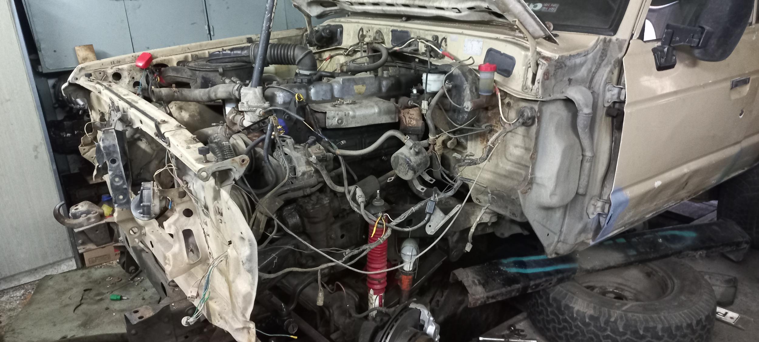

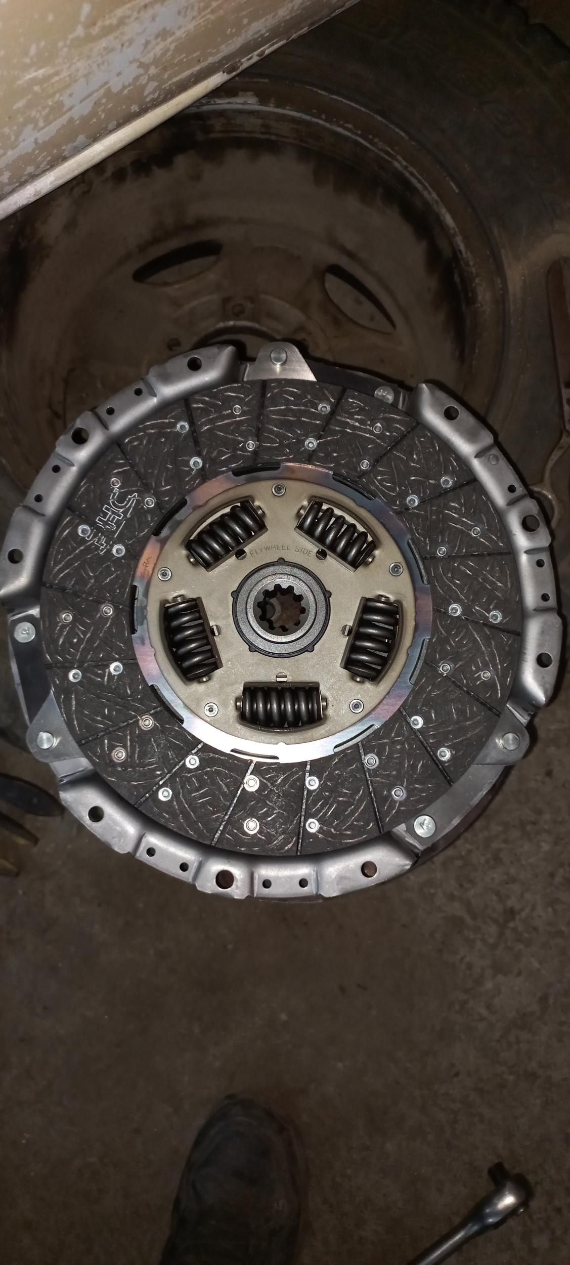

FRANK 808 6 Откуда: Нижний-Тагил Машина: toyota land cruiser 60 #194 Опубликовано: 20 августа 2022 Продолжаю заниматься машиной спустя 6 месяцев, купил всё таки сцепление, диск и корзину. Замена уставшего телевизора и крыла Вверх Поделиться сообщением Ссылка на сообщение Поделиться на других сайтах
FRANK 808 6 Откуда: Нижний-Тагил Машина: toyota land cruiser 60 #195 Опубликовано: 14 сентября 2022 Мужики подскажите по датчику давления и по аварийному датчику, от них по одному проводу идет и к чему подсоединить, может кто фото поделиться как должно быть? Вверх Поделиться сообщением Ссылка на сообщение Поделиться на других сайтах
oleg-71 102 Откуда: Москва Машина: TLC-60, Hilux LN166 #196 Опубликовано: 14 сентября 2022 Там фишки специфические. Не сохранились? В оригинале невозможно ошибиться при подключении. Вверх Поделиться сообщением Ссылка на сообщение Поделиться на других сайтах
FRANK 808 6 Откуда: Нижний-Тагил Машина: toyota land cruiser 60 #197 Опубликовано: 15 сентября 2022 21 час назад, oleg-71 сказал: Там фишки специфические. Не сохранились? В оригинале невозможно ошибиться при подключении. С проводкой вообще беда, везде изолента и болтающиеся провода. Не могу понять, по схеме от датчика давления идет провод желто-черный подсоединяю к нему, двигатель глохнет, причем аварийный датчик ни к чему не подключен, не должно же так быть. Вверх Поделиться сообщением Ссылка на сообщение Поделиться на других сайтах
02_Alex 29 Откуда: Московская обл. Ивантеевка Машина: TLC-60 #198 Опубликовано: 15 сентября 2022 1 час назад, FRANK 808 сказал: С проводкой вообще беда, везде изолента и болтающиеся провода. Не могу понять, по схеме от датчика давления идет провод желто-черный подсоединяю к нему, двигатель глохнет, причем аварийный датчик ни к чему не подключен, не должно же так быть. Возможно., что к тому проводу, с которого глохнет при подключении, должен быть подключен аварийный датчик, который как раз и должен глушить двигатель. Цвета проводов я уже не помню, разбирался с этим в 2009 году. Сначала надо бы проверить исправность самих датчиков. Тот который больше размером работает на показометр в панели приборов. Т.е. проводок от него идет непосредственно к одному из контактов указателя давления масла. Их там три всего, к какому точно не помню, но выяснить не сложно. Один из трёх земля, второй питание +24. Оставшийся с датчика. Если измерять его сопротивление тестером между его контактом и массой, сопротивление должно изменяться в диапазоне от 55 ом до 170-200 точно не помню при изменении оборотов движка. Тот который маленький, аварийный датчик, при выключенном движке показывает короткое замыкание между контактом и массой. Когда двигатель заводишь, вместо короткого замыкания будет разрыв. У меня на одной из машин через этот датчик подключена (по конструкции ее нет) контрольная лампа давления масла. Нет давления, лампа горит - есть давление гаснет. Просто когда это делал тоже ещё не знал куда должен быть подключен этот датчик. Потом оставил так, потому как проводка вся тоже перепахана была еще до меня очень сильно. Чтоб в этом разобраться надо бы ещё мануал скачать по 60-ке большой, там всё есть с картинками и пояснениями как что делать. В разделе мануалов и литературы здесь на форуме он был. Вверх Поделиться сообщением Ссылка на сообщение Поделиться на других сайтах
02_Alex 29 Откуда: Московская обл. Ивантеевка Машина: TLC-60 #199 Опубликовано: 15 сентября 2022 Вот нашел тут в соседних темах ссылку на мануал https://disk.yandex.ru/i/ugcQQKwZ5vhKOg Вверх Поделиться сообщением Ссылка на сообщение Поделиться на других сайтах
oleg-71 102 Откуда: Москва Машина: TLC-60, Hilux LN166 #200 Опубликовано: 15 сентября 2022 6 часов назад, FRANK 808 сказал: С проводкой вообще беда, везде изолента и болтающиеся провода. Не могу понять, по схеме от датчика давления идет провод желто-черный подсоединяю к нему, двигатель глохнет, причем аварийный датчик ни к чему не подключен, не должно же так быть. Значит желто/чёрный на маленький, аварийный датчик. 02_Alex разжевал так, что добавить нечего)). Единственное. Таки сначала разберись с этим, аварийным. Потом же, вдумчиво, с большим на показометр. Убитый показометр в приборке-очень частое явление (если стрелка лежит ниже нижнего - ему хана). И, на мой взгляд, убивается он переплюсовкой именно под капотом. Хотя, вроде, плюсовых проводов там и нет... Вверх Поделиться сообщением Ссылка на сообщение Поделиться на других сайтах
