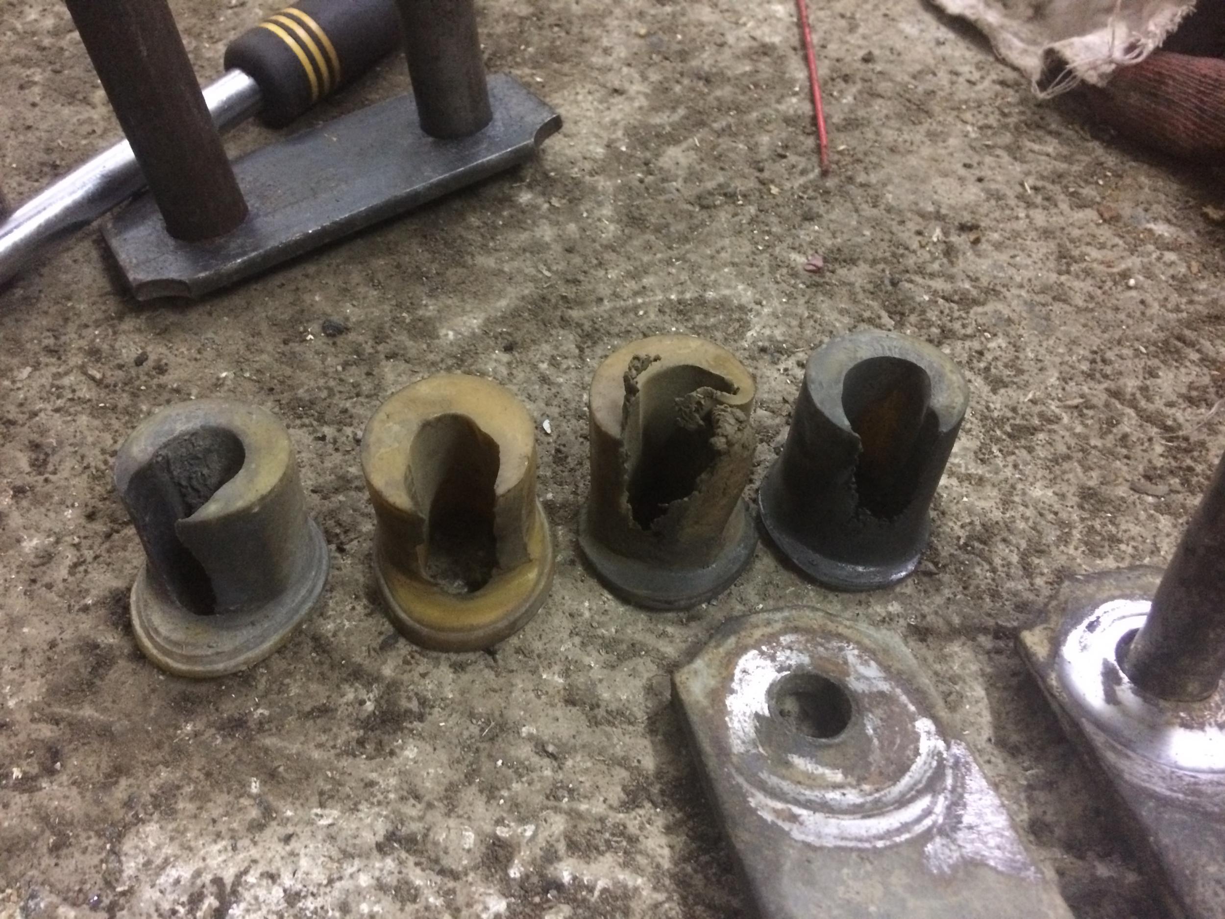

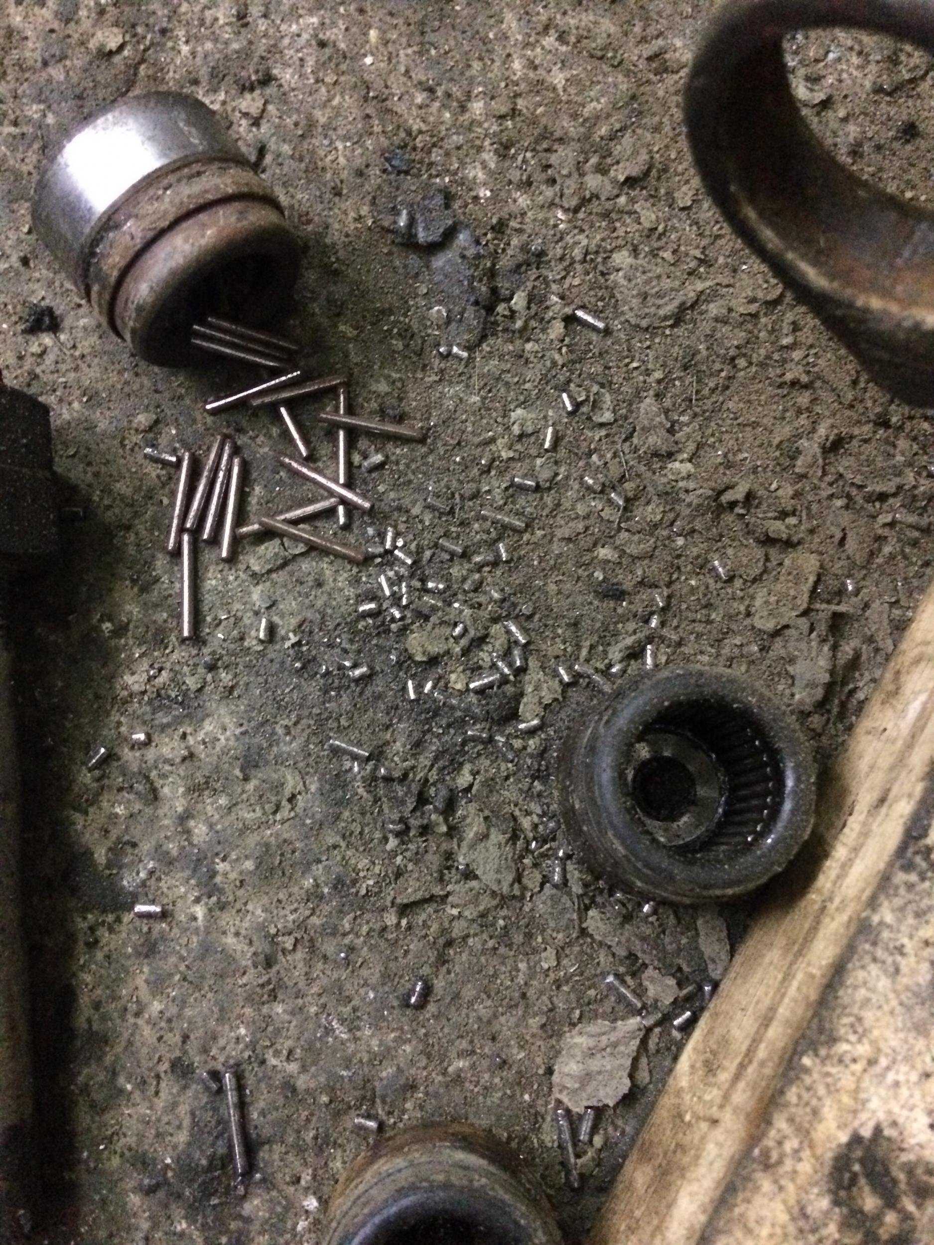

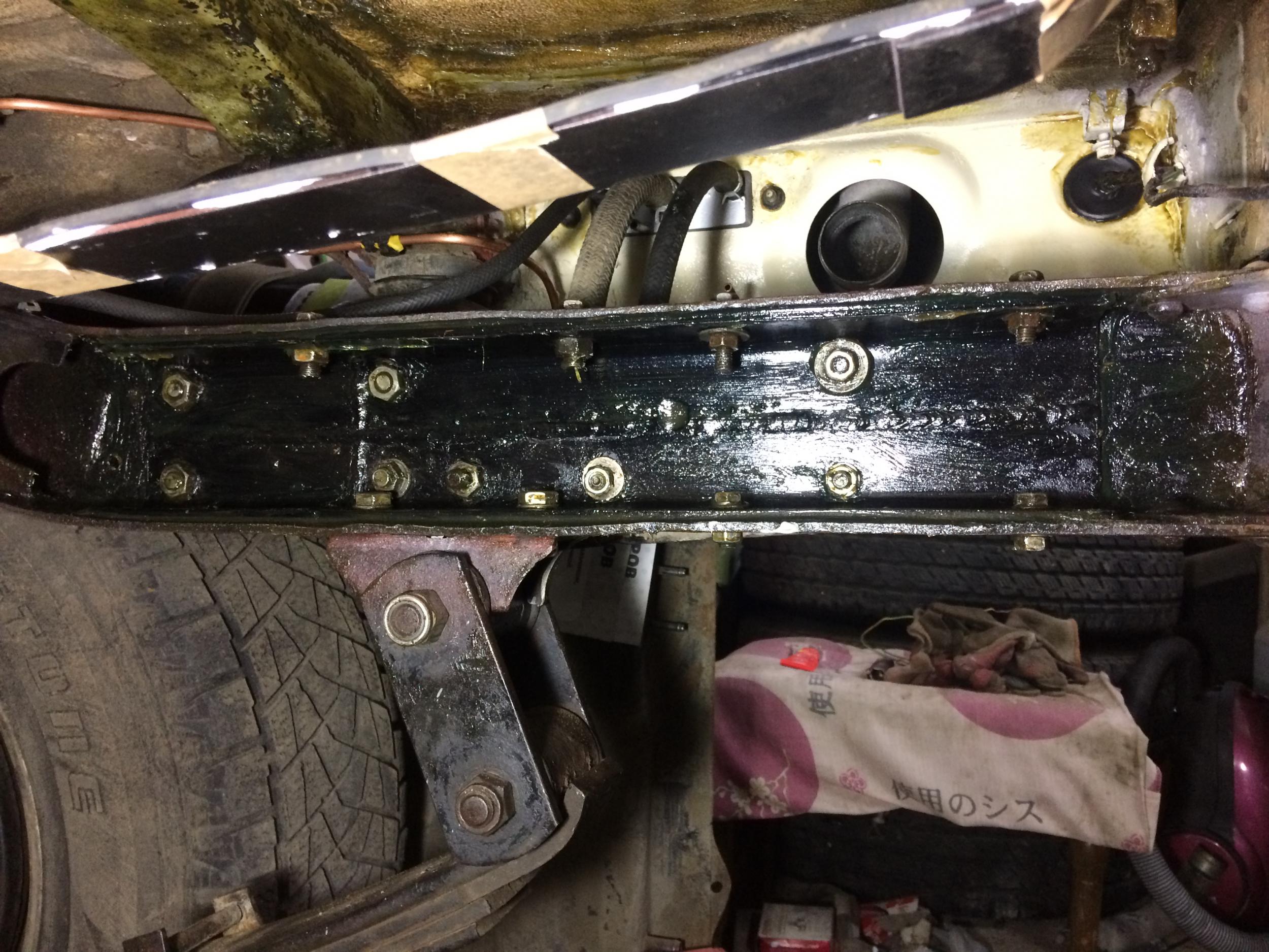

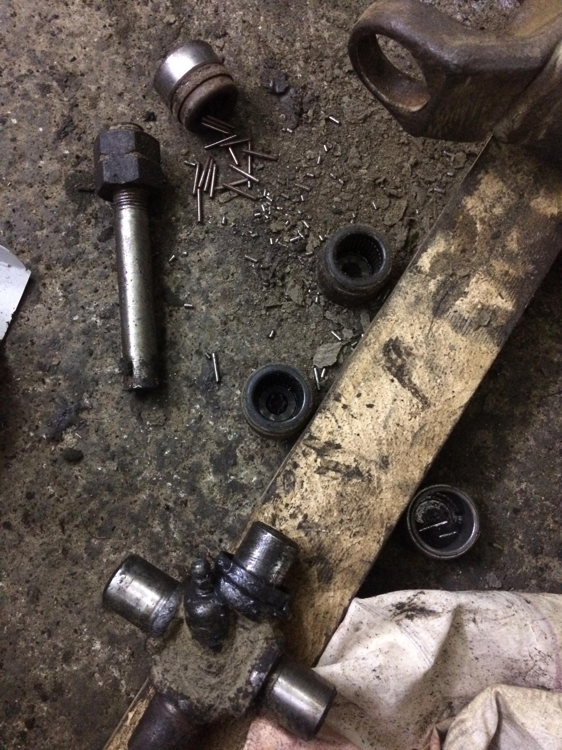

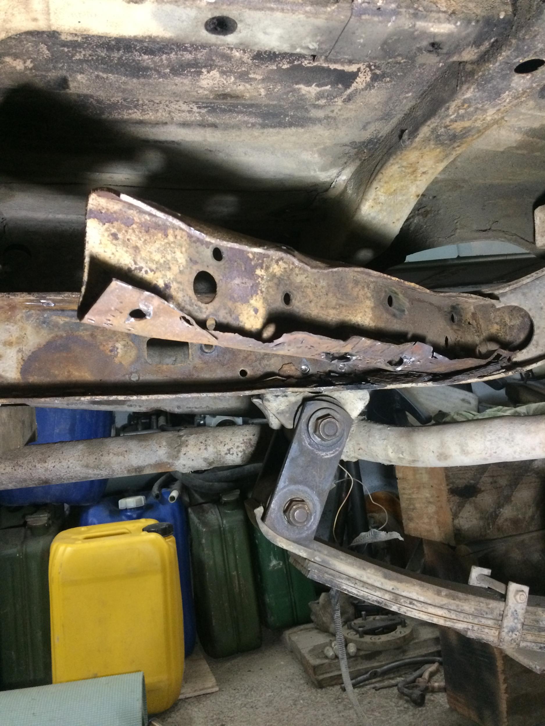

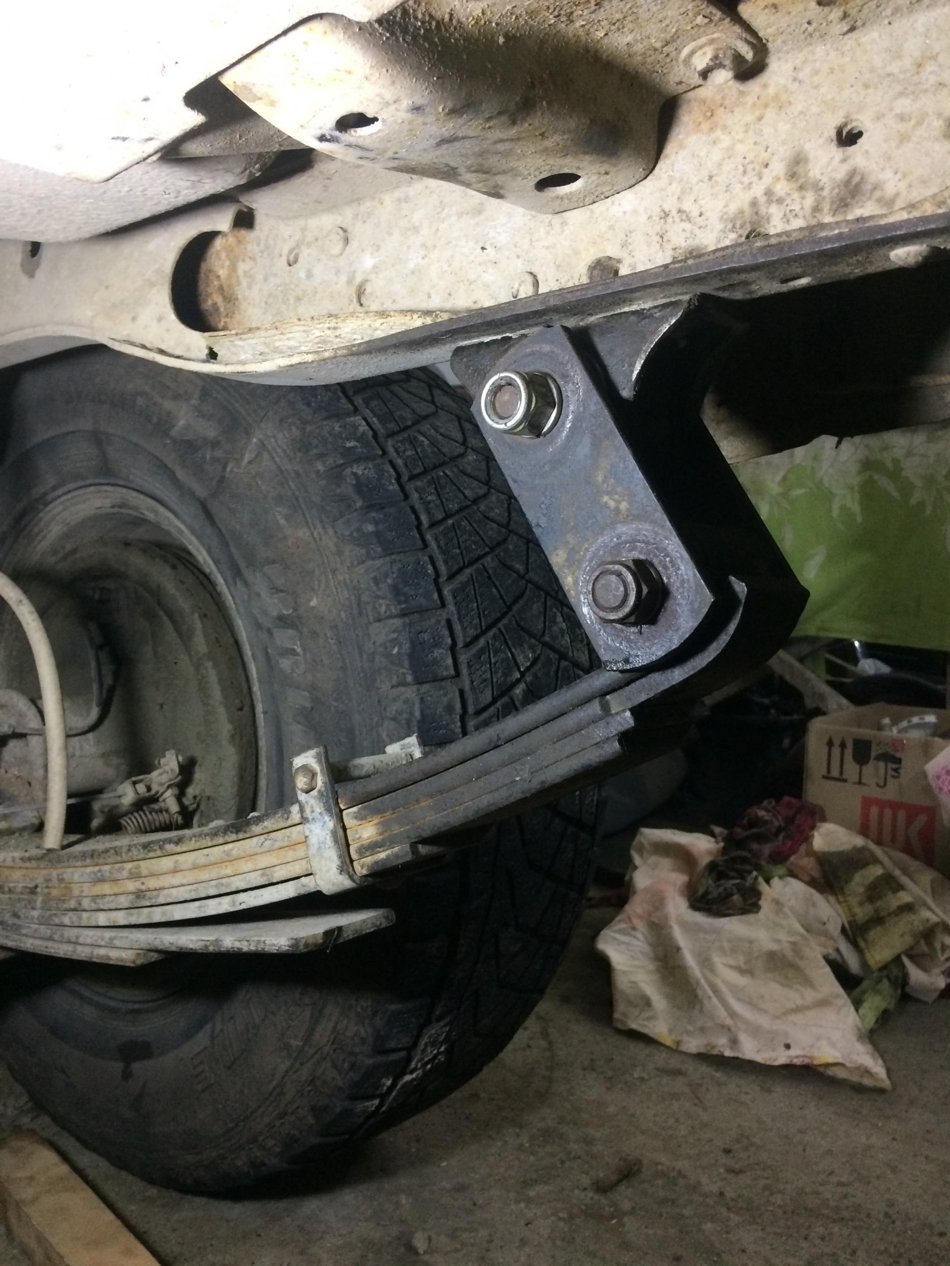

FRANK 808 6 Откуда: Нижний-Тагил Машина: toyota land cruiser 60 #81 Опубликовано: 27 июля 2021 Немного продолжу описание своих работ, появилось свободное время, все пока занимаюсь задней частью автомобиля. Много времени у меня заняло выковыривание ржавого усилителя рамы, вырезание и высверливание горячих клепок, по тем сгнившим кускам, которые я достал сделал такие же чуть толще, посадочное место зачистил, отпескоструил, промазал все пушечным салом и установил на место но уже на болтах. После замены всех резиновых втолок в серьгах (и их же самих, на 1см они оказались длинее чем старые) столкнулся с проблемой, что амортизаторы купленные по вину на existe оказались короткими, (старые амортизаторы стояли FENOX), пришлось поездить по магазинам в поисках, нашел какие-то российские от газели, ладно Бог с ним подошли, поставил. Kayaba которые оказались короткими, замечательно подошли знакомому на паджеро спорт. После замены решил прокатиться проверить как реагирует задняя подвеска на неровности, одним словом КЛАСС! Так же заменил крестовины на заднем кардане, в старых крестовинах игольчатые подшипники просто раскрошились. Был убран камазовский фильтр отстойник, приколхоженный к раме и установлен родной. Сейчас в ожидании всех резиновых уплотнителей которые находятся в задней части, под баком и на крыльях, установка бака и переход к ремонту передней подвески. Кстати у продавцов авто, оказался донор, которого я недавно забрал за совсем символическую плату, конечно там не так много всего, но все равно есть то, чего мне не хватало. Вопрос к тем, кто понимает: недавно только обратил внимание, что моя тема расположена в ретро барахолке, возможно ли её как то перенести в тех. вопросы? Вверх Поделиться сообщением Ссылка на сообщение Поделиться на других сайтах

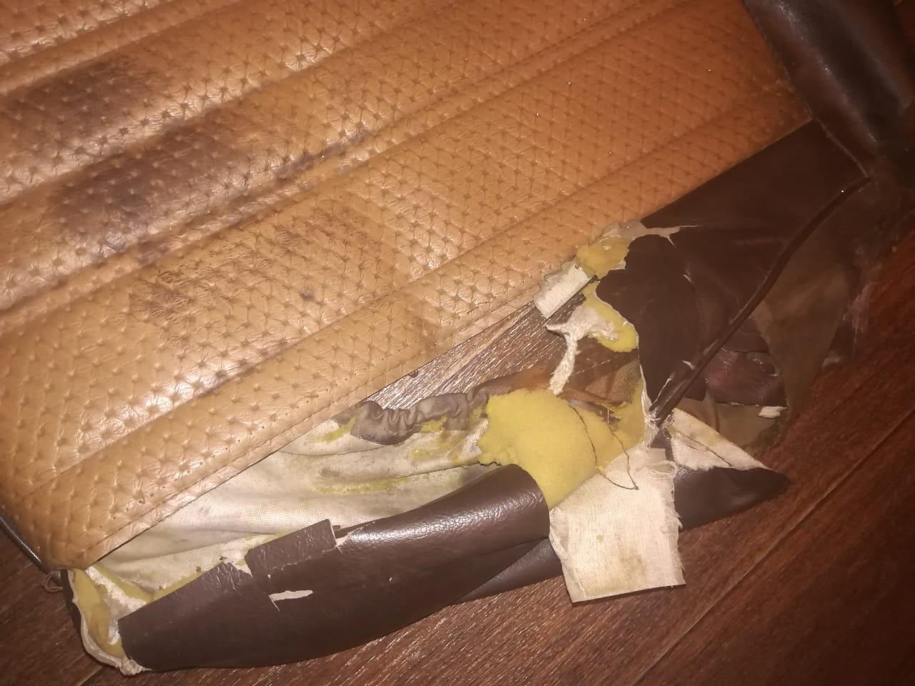

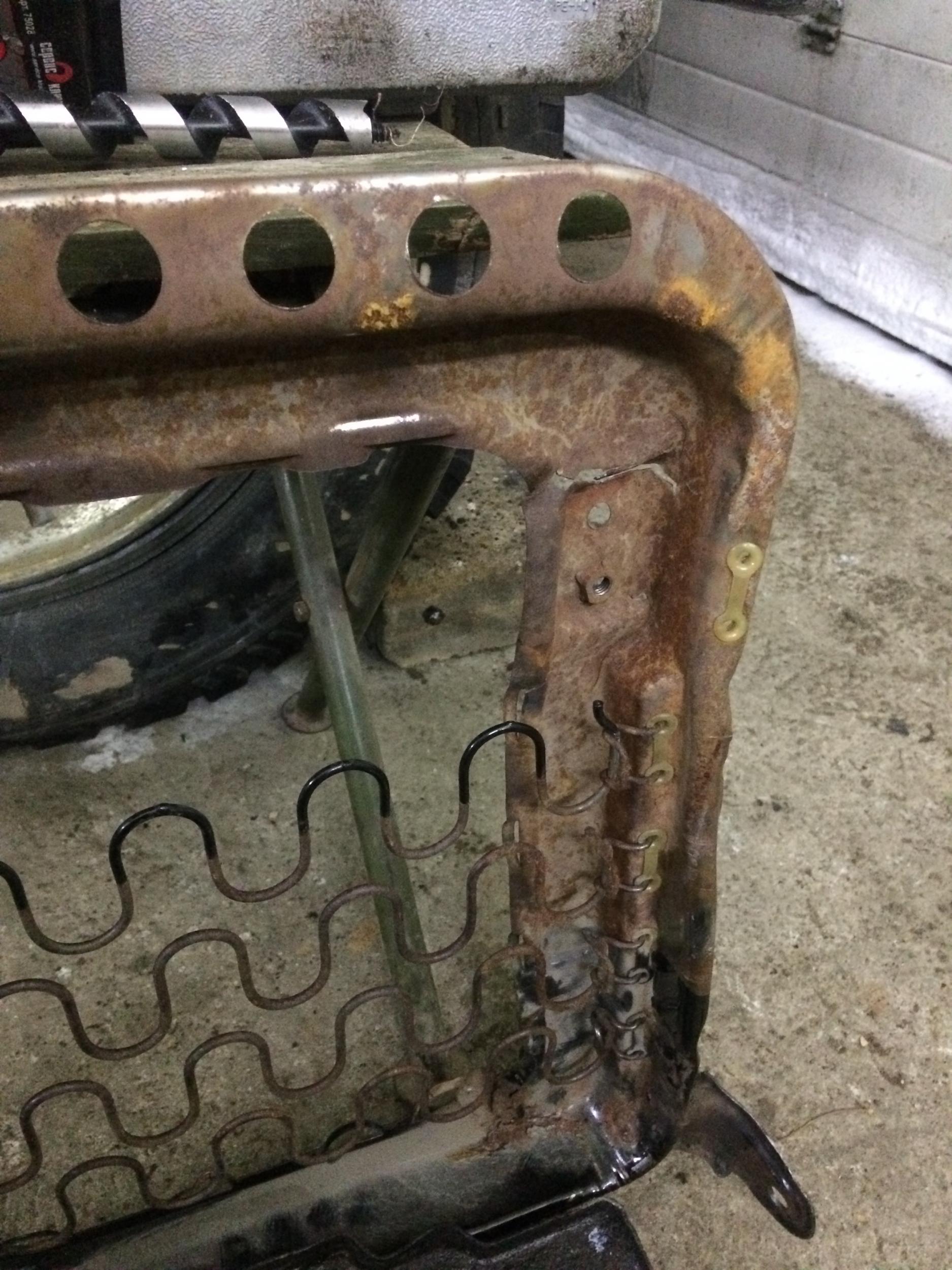

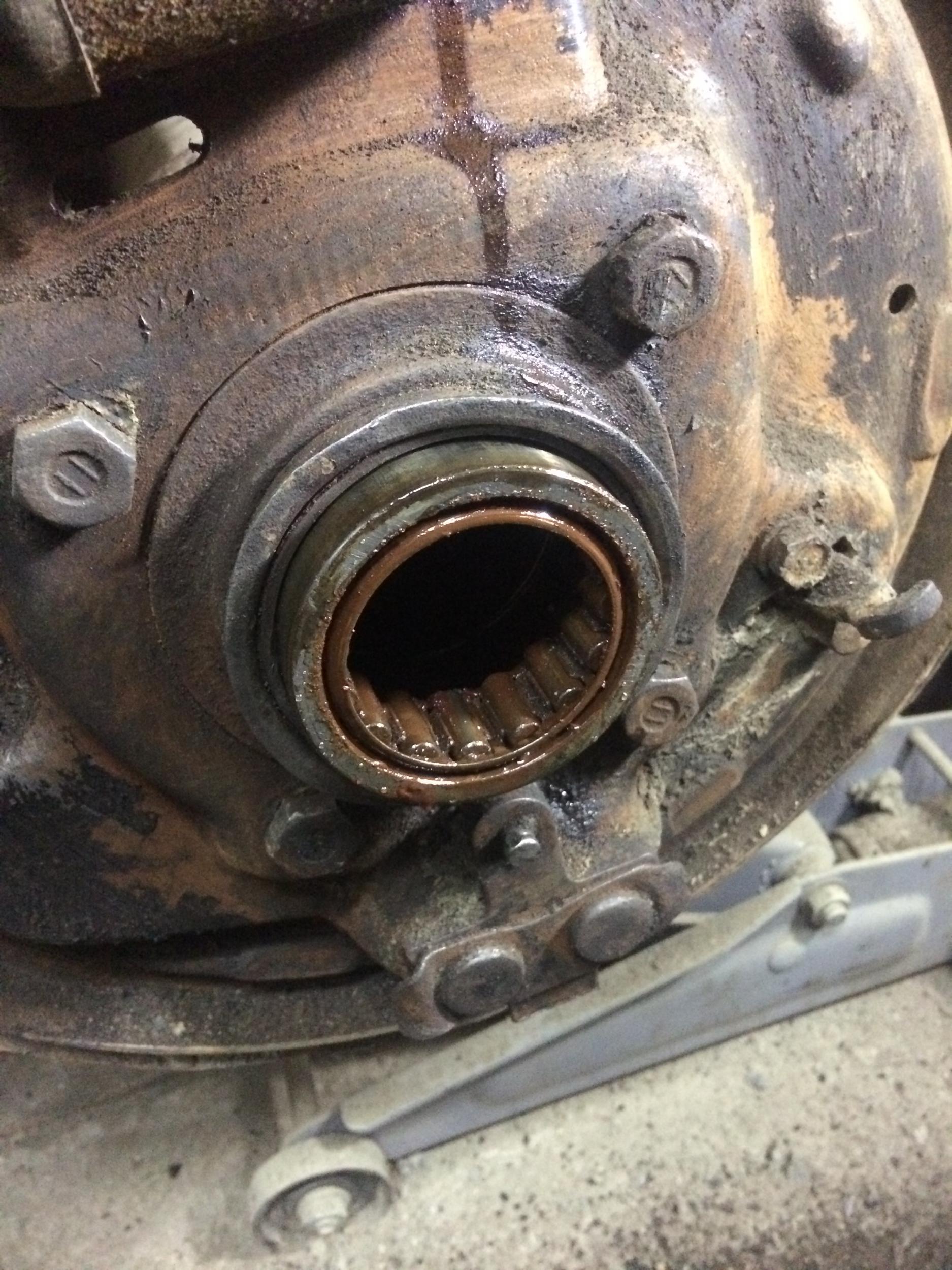

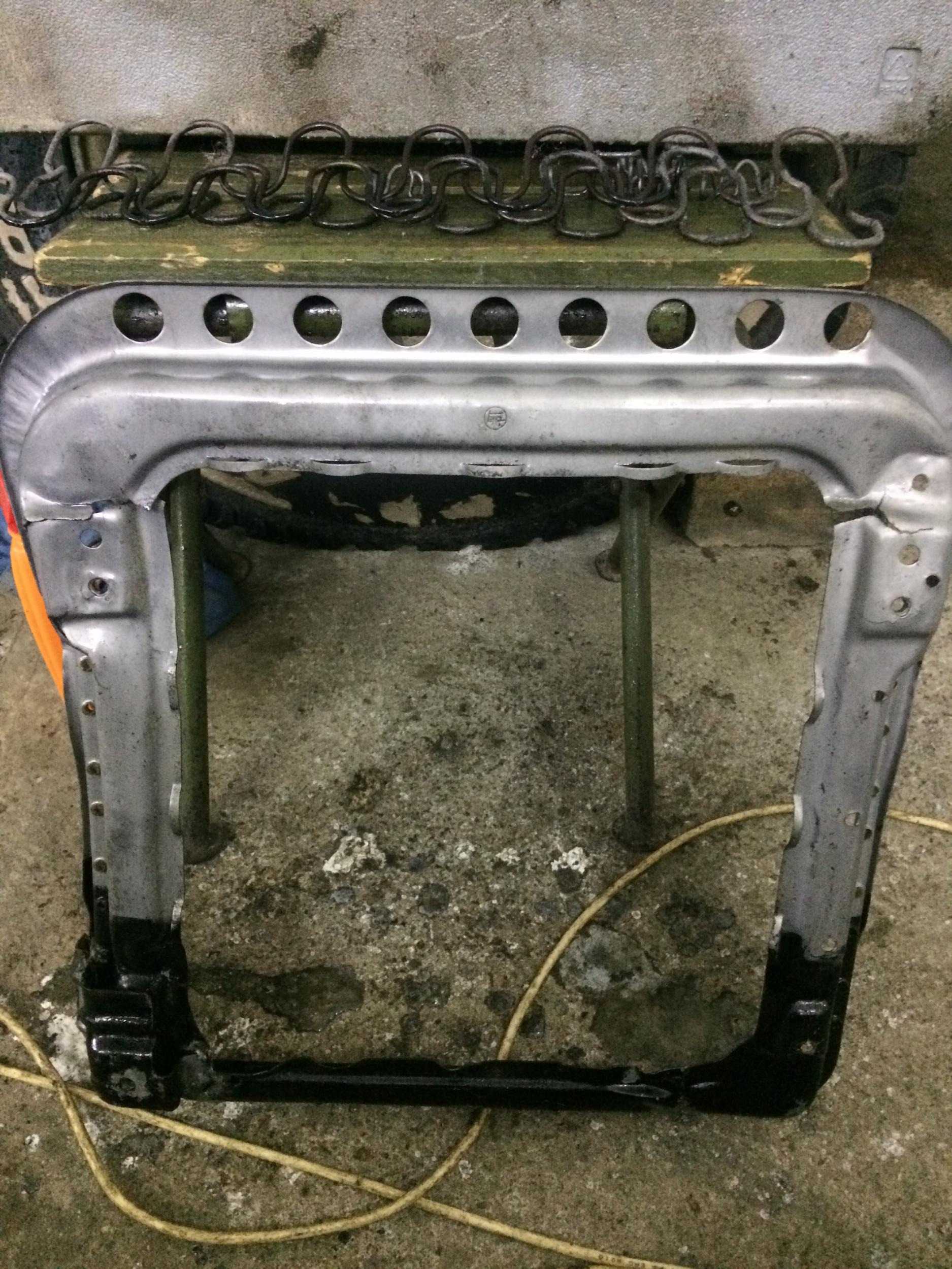

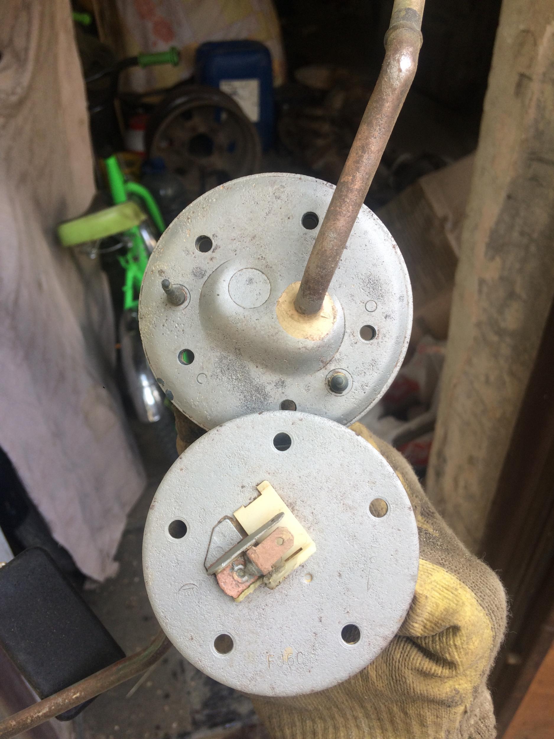

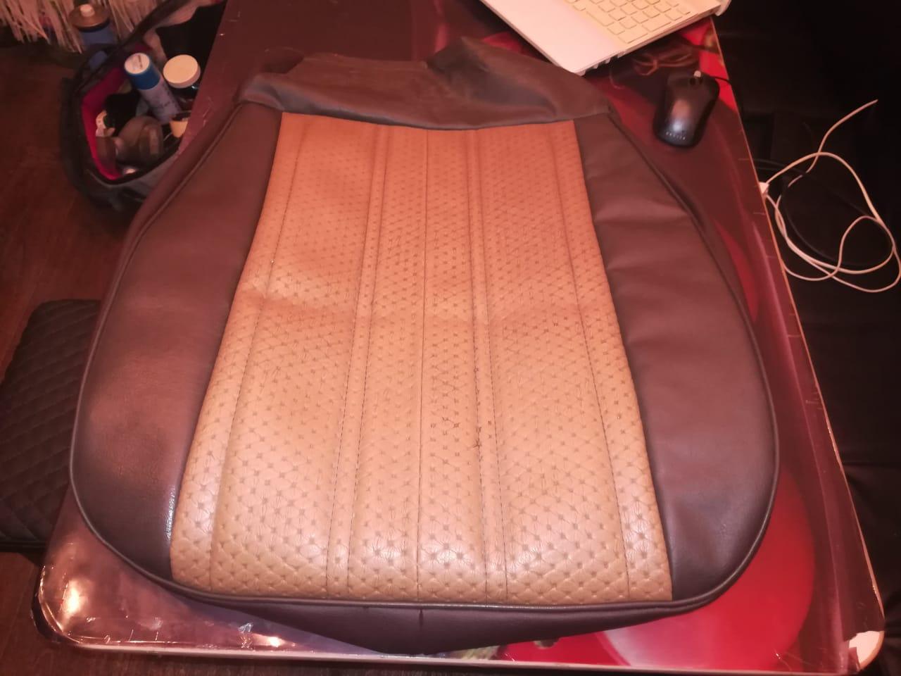

FRANK 808 6 Откуда: Нижний-Тагил Машина: toyota land cruiser 60 #82 Опубликовано: 27 июля 2021 вот такое было внутри заднего моста (все ржавое). новые усилители рамы. восстановленное водительское сиденье. Вверх Поделиться сообщением Ссылка на сообщение Поделиться на других сайтах

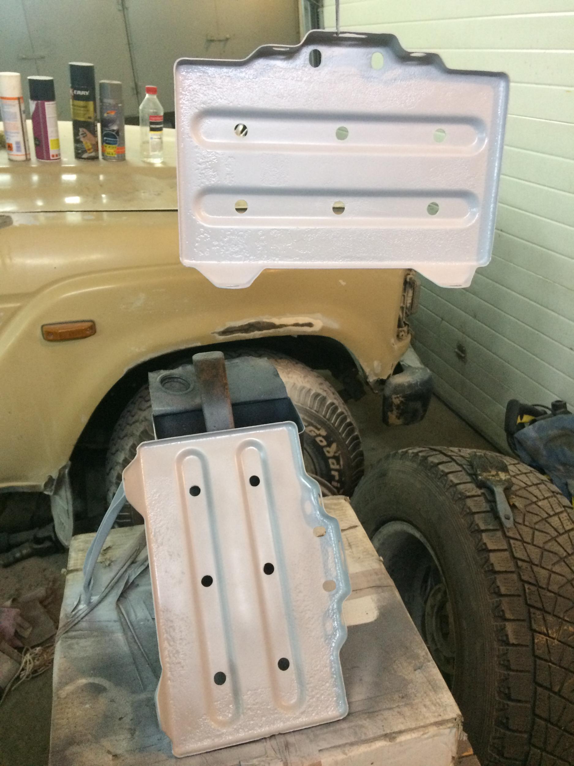

FRANK 808 6 Откуда: Нижний-Тагил Машина: toyota land cruiser 60 #83 Опубликовано: 27 июля 2021 отпескоструенные и под кислотным грунтом Вверх Поделиться сообщением Ссылка на сообщение Поделиться на других сайтах
tlk-72 144 Откуда: М.О. Машина: LJ 72, BJ 75, сейчас HJ61 #84 Опубликовано: 27 июля 2021 33 минуты назад, FRANK 808 сказал: отпескоструенные и под кислотным грунтом У тебя вроде запасные были? Вверх Поделиться сообщением Ссылка на сообщение Поделиться на других сайтах
FRANK 808 6 Откуда: Нижний-Тагил Машина: toyota land cruiser 60 #85 Опубликовано: 29 июля 2021 27.07.2021 в 22:18, tlk-72 сказал: У тебя вроде запасные были? Да есть, но я фото оправлял же они гниловатые, не понравились. Вверх Поделиться сообщением Ссылка на сообщение Поделиться на других сайтах
tlk-72 144 Откуда: М.О. Машина: LJ 72, BJ 75, сейчас HJ61 #86 Опубликовано: 29 июля 2021 22 минуты назад, FRANK 808 сказал: Да есть, но я фото оправлял же они гниловатые, не понравились. Забыл, извини. Вверх Поделиться сообщением Ссылка на сообщение Поделиться на других сайтах
FRANK 808 6 Откуда: Нижний-Тагил Машина: toyota land cruiser 60 #87 Опубликовано: 29 июля 2021 10 часов назад, tlk-72 сказал: Забыл, извини. Бывает) Вверх Поделиться сообщением Ссылка на сообщение Поделиться на других сайтах

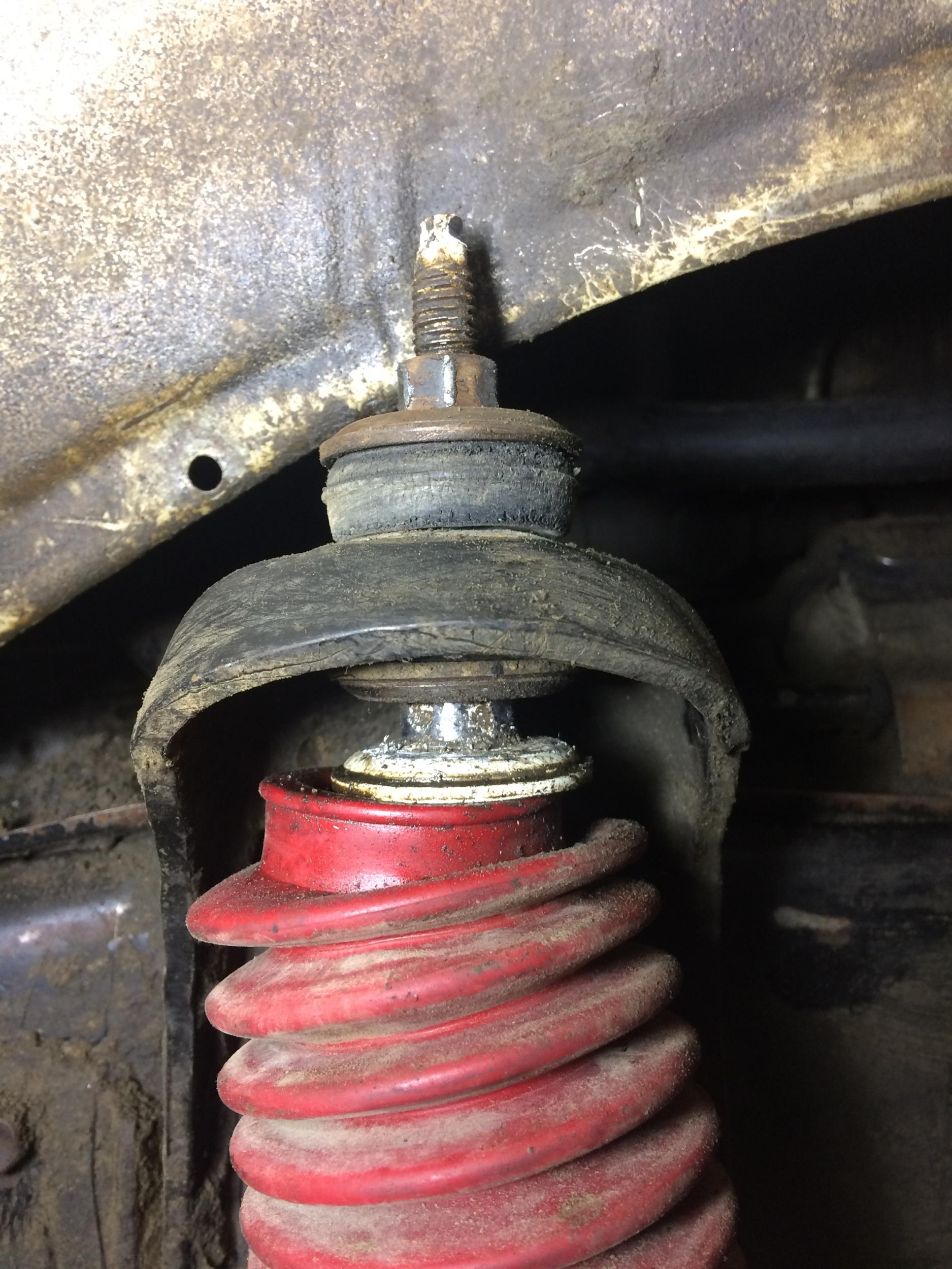

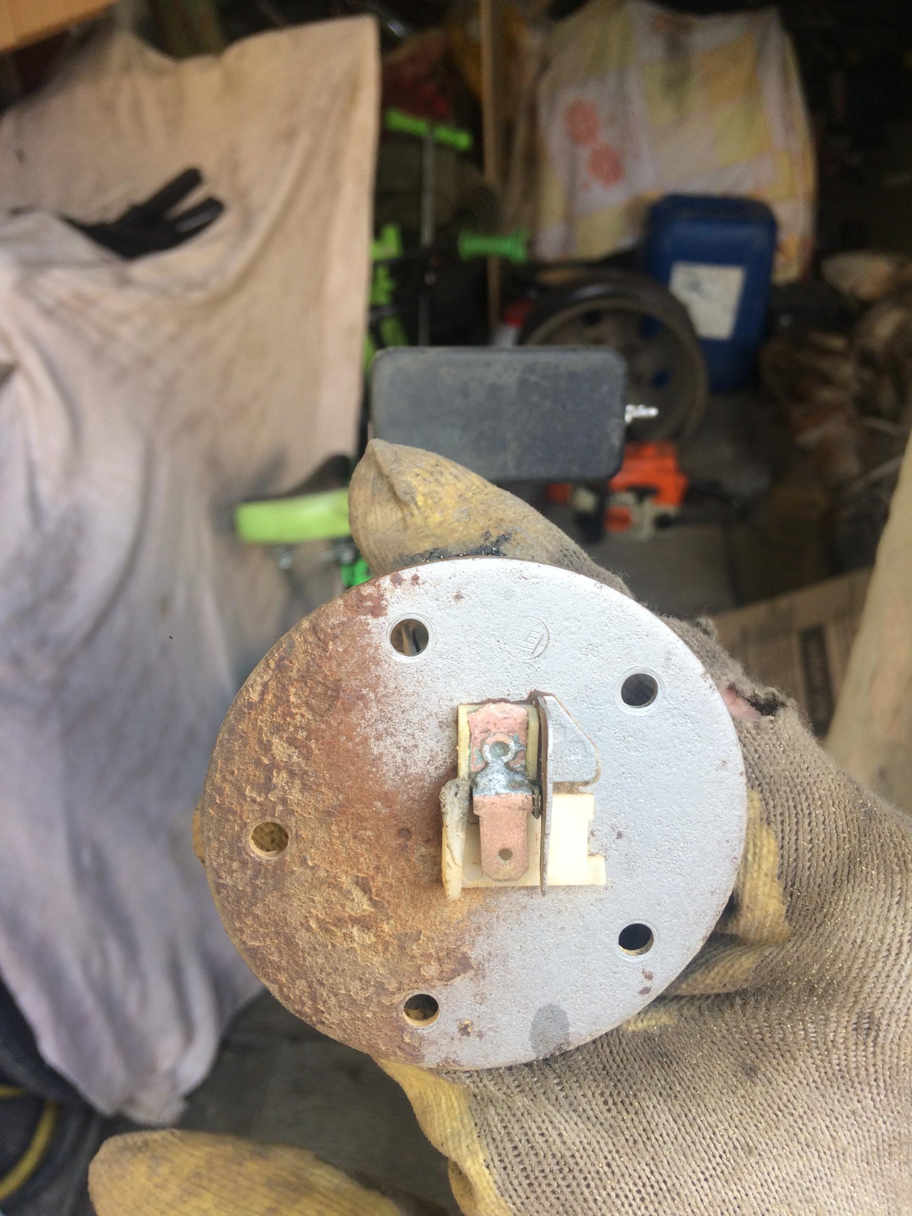

FRANK 808 6 Откуда: Нижний-Тагил Машина: toyota land cruiser 60 #91 Опубликовано: 31 августа 2021 Может бывало у кого так, не могу выкрутить, дайте совет как? На нижней гайке завальцевались грани. Вверх Поделиться сообщением Ссылка на сообщение Поделиться на других сайтах
Baiker 25 Откуда: Рыбинск Машина: ТЛК 60 #92 Опубликовано: 31 августа 2021 Верхняя гайка не идёт что ли? Газовым ключом прям за шток,под пыльником красным. Он все равно этим местом не работает. Или аккуратно болгаркой часть гайки срезать,она после такого нагрева легко пойдёт. Вверх Поделиться сообщением Ссылка на сообщение Поделиться на других сайтах
Katonych 36 Откуда: Мюнхен Машина: - #93 Опубликовано: 31 августа 2021 Можно за шток сверху держаться. Там под ключик на 6 или около того, но можно газовым ключем отлично держать Вверх Поделиться сообщением Ссылка на сообщение Поделиться на других сайтах
FRANK 808 6 Откуда: Нижний-Тагил Машина: toyota land cruiser 60 #94 Опубликовано: 1 сентября 2021 Спасибо, буду пробовать. Последнее время газовые ключи из современного метала, разочаровывают, сильно сжимаешь они лопаются. Вверх Поделиться сообщением Ссылка на сообщение Поделиться на других сайтах
Baiker 25 Откуда: Рыбинск Машина: ТЛК 60 #95 Опубликовано: 1 сентября 2021 (изменено) Кто то каши много ест Изменено 1 сентября 2021 пользователем Baiker Вверх Поделиться сообщением Ссылка на сообщение Поделиться на других сайтах
FRANK 808 6 Откуда: Нижний-Тагил Машина: toyota land cruiser 60 #96 Опубликовано: 2 сентября 2021 01.09.2021 в 20:12, Baiker сказал: Кто то каши много ест ) Вверх Поделиться сообщением Ссылка на сообщение Поделиться на других сайтах
alex_60 65 Откуда: Приморский край г. Находка Машина: Лэнд крузер BJ 40 вторая Isuzu Bighorn #97 Опубликовано: 3 сентября 2021 Берешь гайколом раскусываешь гайку.Снимаешь амортизатор поправляшь резьбу меняешь гайку. Пьешь пиво с чувством выполненного долга. 1 Вверх Поделиться сообщением Ссылка на сообщение Поделиться на других сайтах

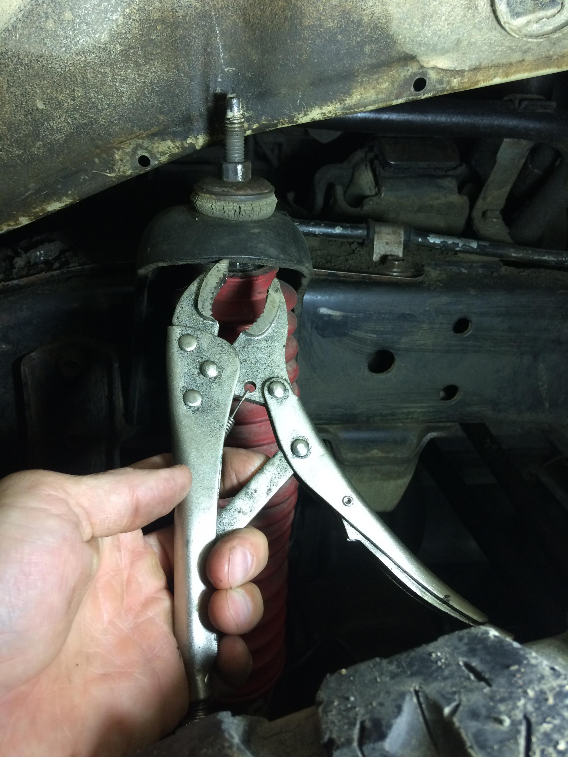

FRANK 808 6 Откуда: Нижний-Тагил Машина: toyota land cruiser 60 #98 Опубликовано: 18 сентября 2021 Гайку открутил, нижнюю держал этим зажимом, хорошая штука раньше в гараже у меня такой не было. Вверх Поделиться сообщением Ссылка на сообщение Поделиться на других сайтах

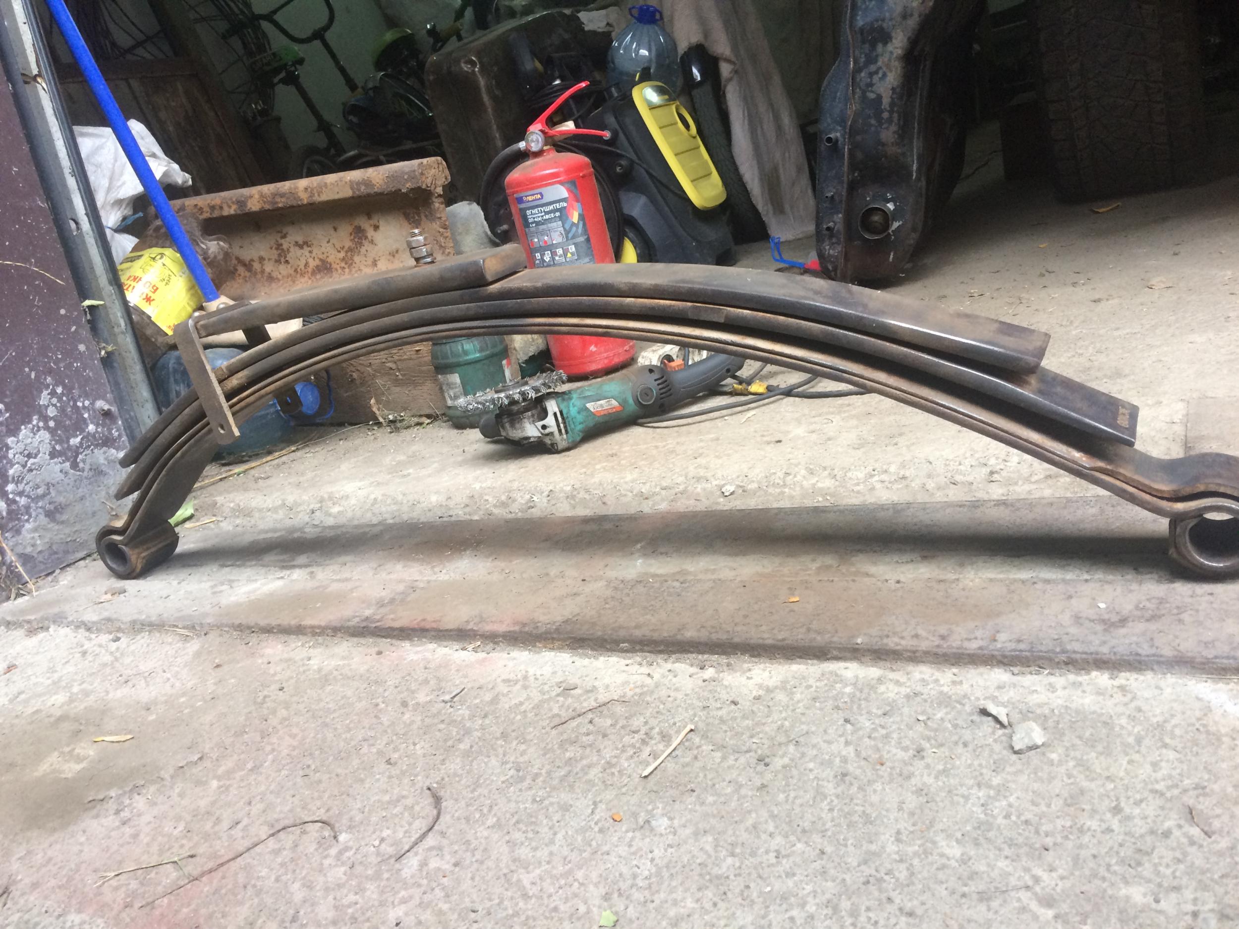

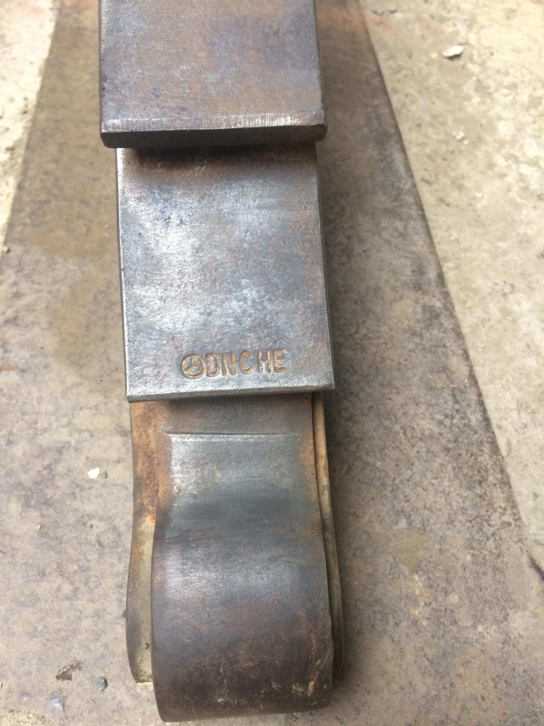

FRANK 808 6 Откуда: Нижний-Тагил Машина: toyota land cruiser 60 #99 Опубликовано: 19 сентября 2021 Поставил на перед такие рессоры, стояли на доноре, может кто ездил на таких, есть мнение, сам еще не испробовал. Пескоструил по возможности детали. Вверх Поделиться сообщением Ссылка на сообщение Поделиться на других сайтах

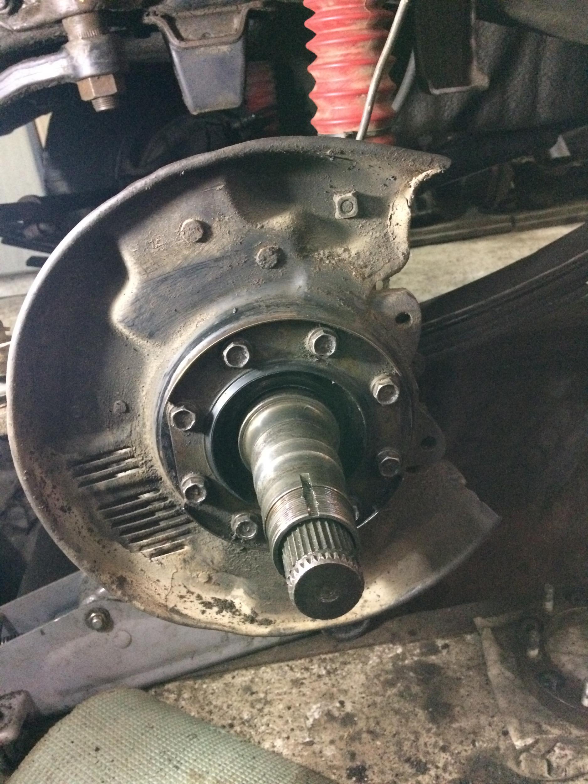

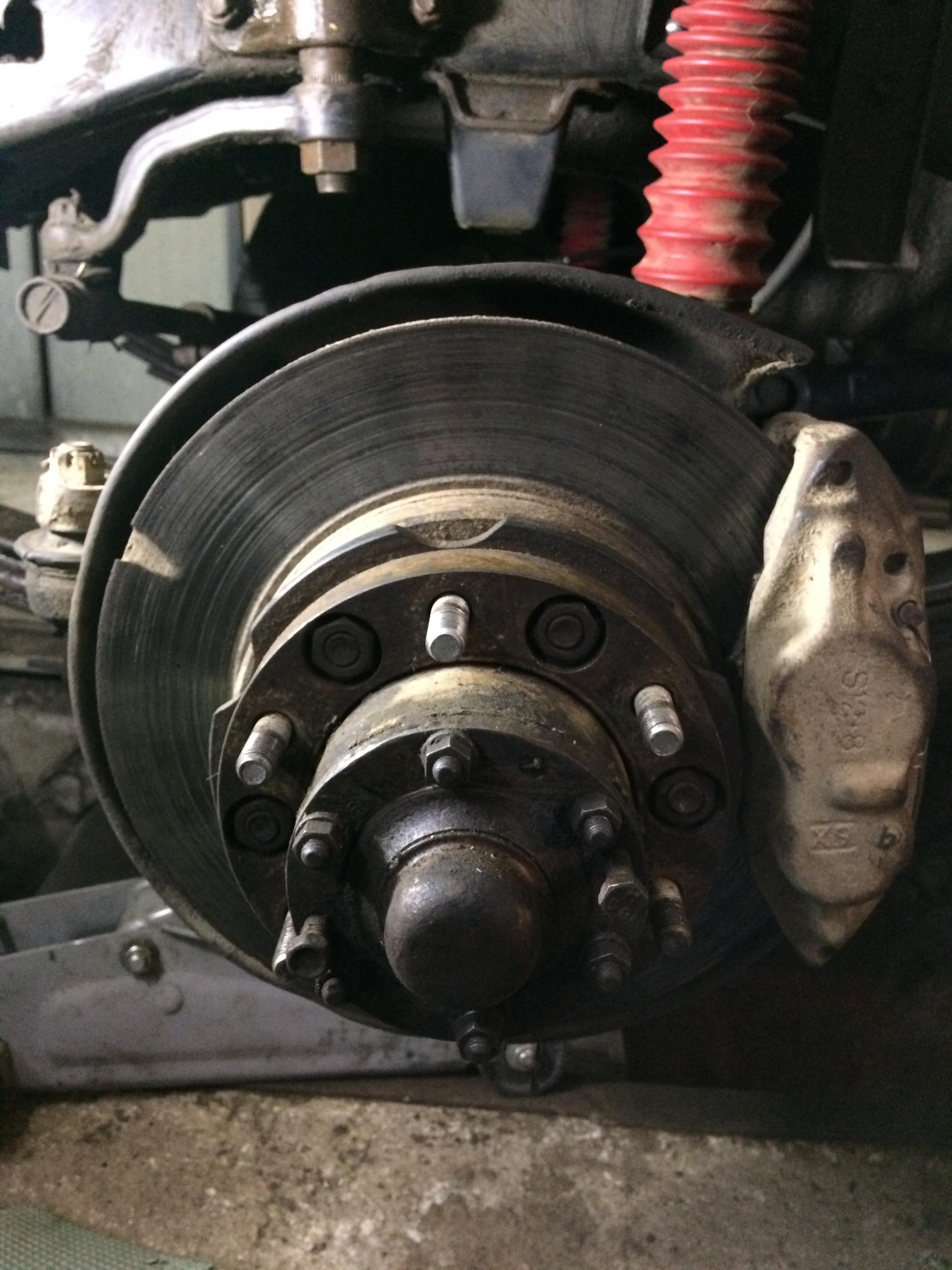

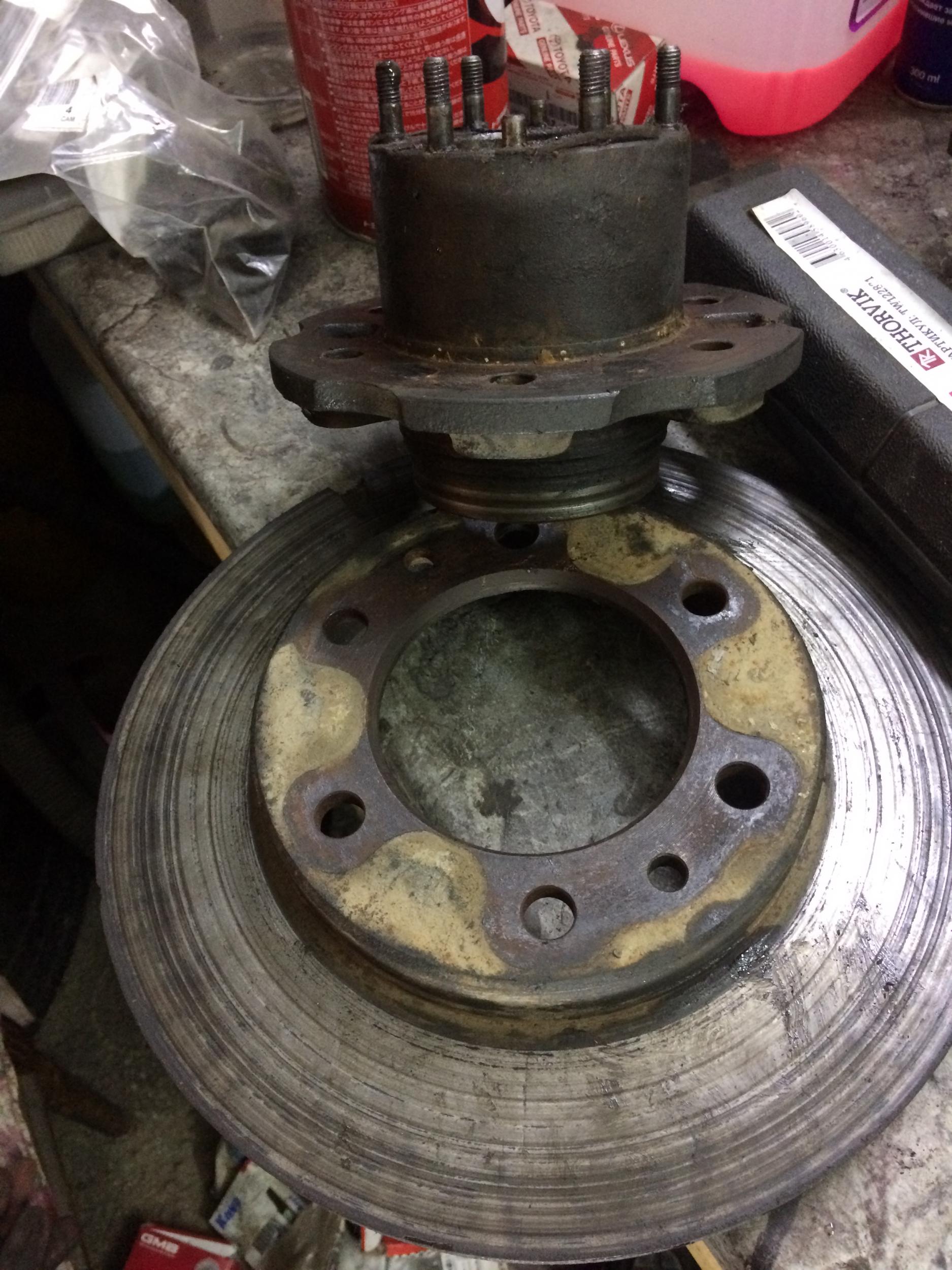

FRANK 808 6 Откуда: Нижний-Тагил Машина: toyota land cruiser 60 #100 Опубликовано: 22 сентября 2021 Добрался до переднего моста, потихоньку весь переберу, буду выкладывать фото, может они кому нибудь помогут, как помогали мне чужие фото из интернета. Тормозной диск от ступицы отсоединяется выкручиванием двух болтов и выбиванием шпилек. Толщина диска была чуть больше листка бумаги Вверх Поделиться сообщением Ссылка на сообщение Поделиться на других сайтах
