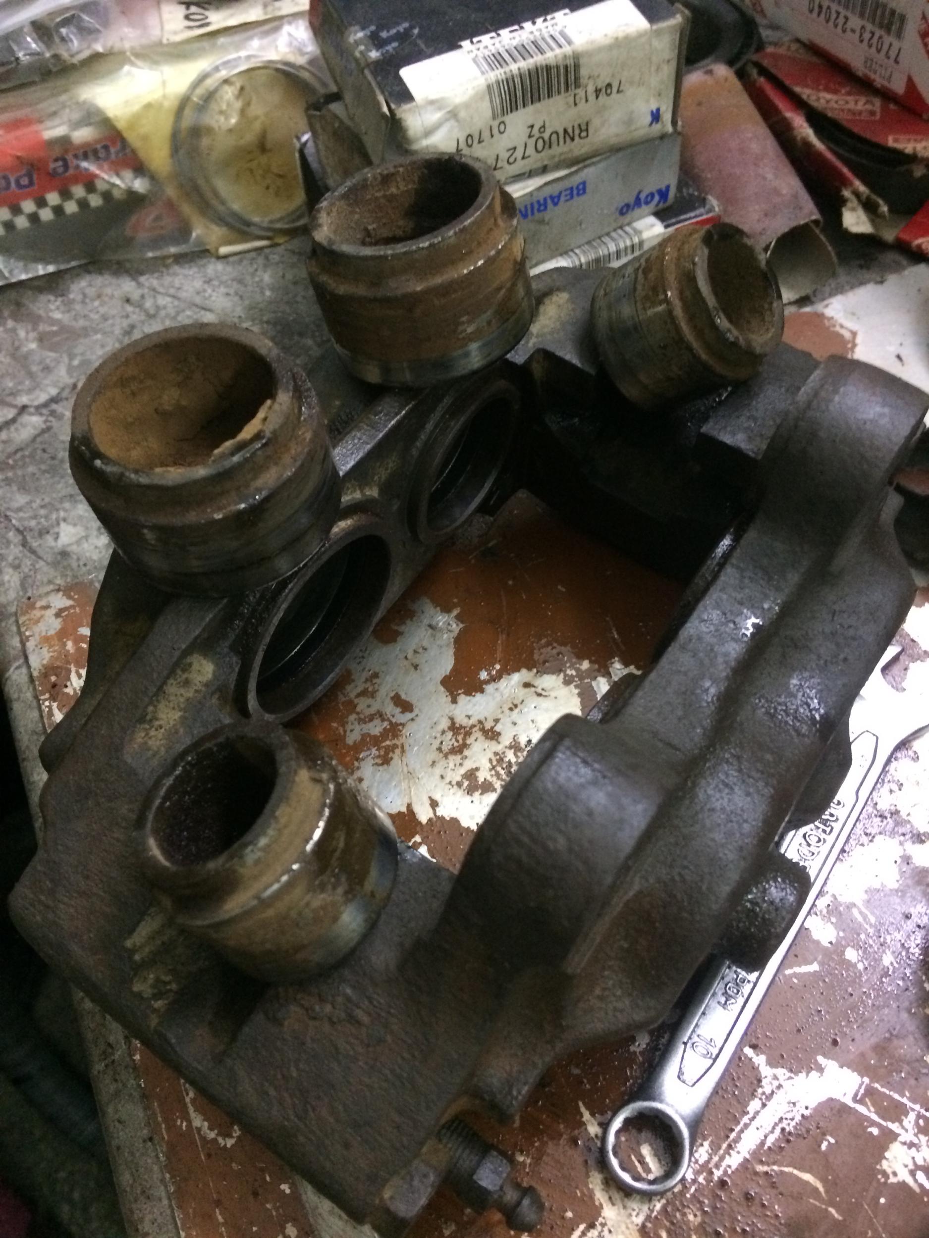

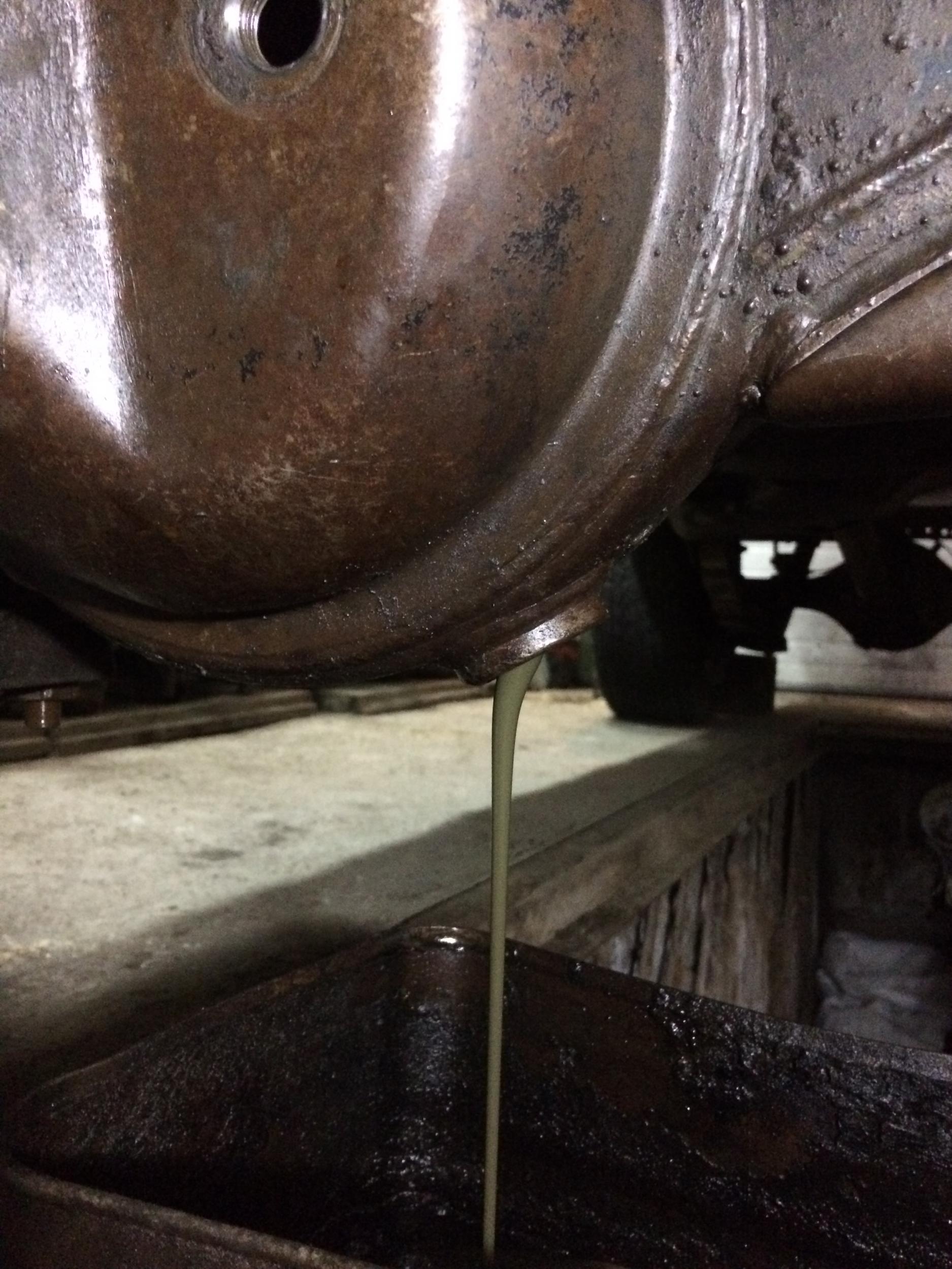

FRANK 808 6 Откуда: Нижний-Тагил Машина: toyota land cruiser 60 #101 Опубликовано: 22 сентября 2021 Тормоза вроде были не плохие, но цилиндры пальцами на снятом суппорте сдвинуть не могу, пыльники на них рассыпаются, походу в этой машине забивали на обслуживание во всем. С моста вытекало вот такое пюре. Вверх Поделиться сообщением Ссылка на сообщение Поделиться на других сайтах
Ник799 0 Откуда: Москва Машина: FAW Besturn X40 #102 Опубликовано: 22 сентября 2021 Вот это пюре Дальнейших успехов вам в этом нелегком деле Вверх Поделиться сообщением Ссылка на сообщение Поделиться на других сайтах

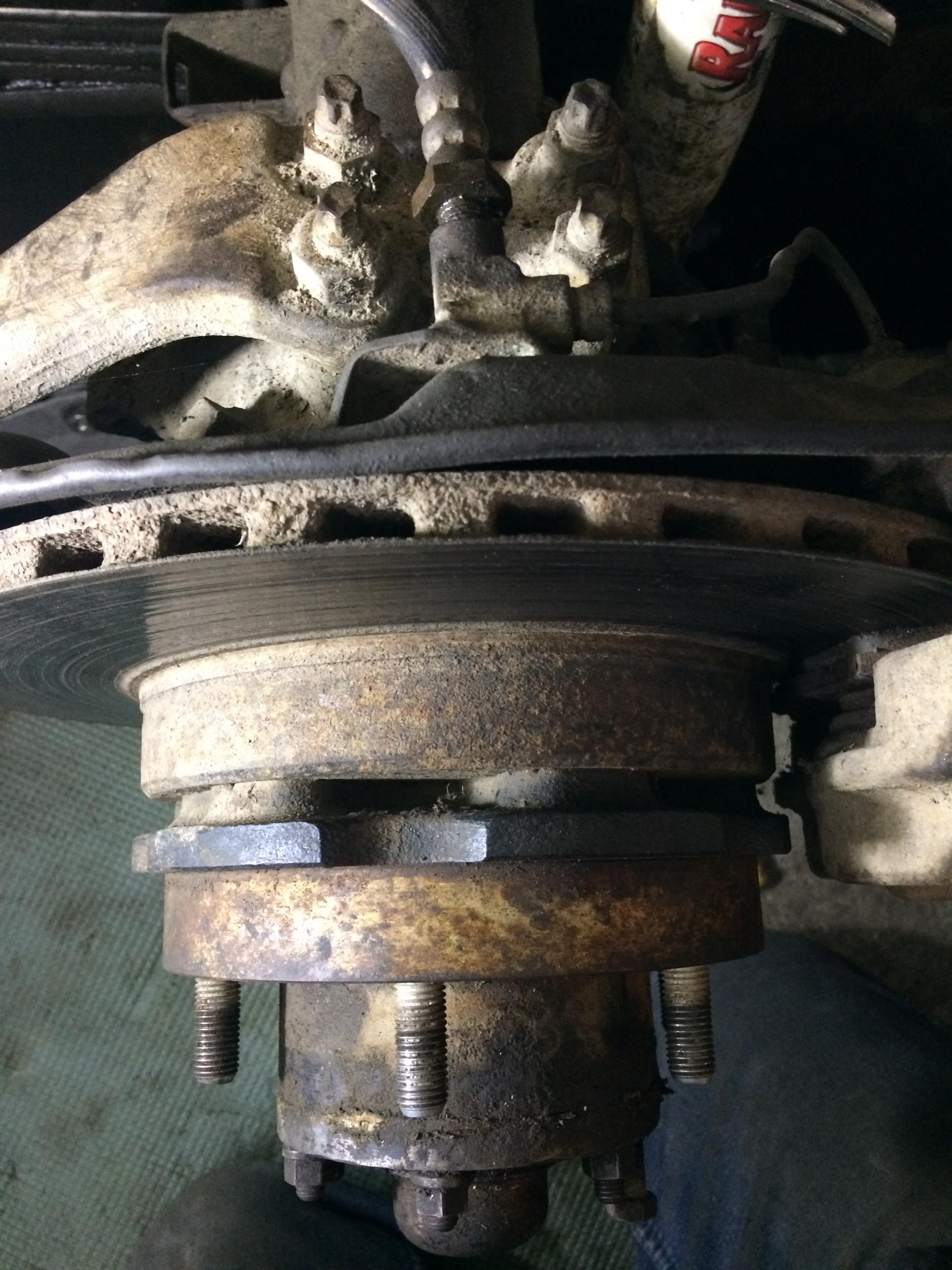

Ivanida 173 Откуда: Истра Машина: TLC60 #103 Опубликовано: 23 сентября 2021 17 часов назад, FRANK 808 сказал: Добрался до переднего моста, потихоньку весь переберу, буду выкладывать фото, может они кому нибудь помогут, как помогали мне чужие фото из интернета. Тормозной диск от ступицы отсоединяется выкручиванием двух болтов и выбиванием шпилек. Толщина диска была чуть больше листка бумаги Это что? Проставка какая-то? Чего-то у себя не помню такой. 17 часов назад, FRANK 808 сказал: Тормоза вроде были не плохие, но цилиндры пальцами на снятом суппорте сдвинуть не могу, пыльники на них рассыпаются, походу в этой машине забивали на обслуживание во всем. С моста вытекало вот такое пюре. Да обычная вода в масле. Ничего сверхестественного. Главное, чтобы стружки не было (на магните сливной пробки). Да и крышку редуктора бы скинуть не мешало, там грязь в корпусе тоже накапливается, как правило она попадает со стороны ступиц по чулку. У меня на заднем мосту, когда полуось сточилась окончательно, редуктор полный железа был от развалившегося сепаратора подшипника. Вверх Поделиться сообщением Ссылка на сообщение Поделиться на других сайтах
FRANK 808 6 Откуда: Нижний-Тагил Машина: toyota land cruiser 60 #104 Опубликовано: 23 сентября 2021 14 часов назад, Ник799 сказал: Вот это пюре Дальнейших успехов вам в этом нелегком деле Да спасибо, не помешало бы. 11 минут назад, Ivanida сказал: Это что? Проставка какая-то? Чего-то у себя не помню такой. Да обычная вода в масле. Ничего сверхестественного. Главное, чтобы стружки не было (на магните сливной пробки). Да и крышку редуктора бы скинуть не мешало, там грязь в корпусе тоже накапливается, как правило она попадает со стороны ступиц по чулку. У меня на заднем мосту, когда полуось сточилась окончательно, редуктор полный железа был от развалившегося сепаратора подшипника. Проставки стоят и с переди и с зади, а вот стружки на пробке было много, причем крупная мне показалась. Редуктор тоже сниму, все что изношенно поменяю. Вверх Поделиться сообщением Ссылка на сообщение Поделиться на других сайтах

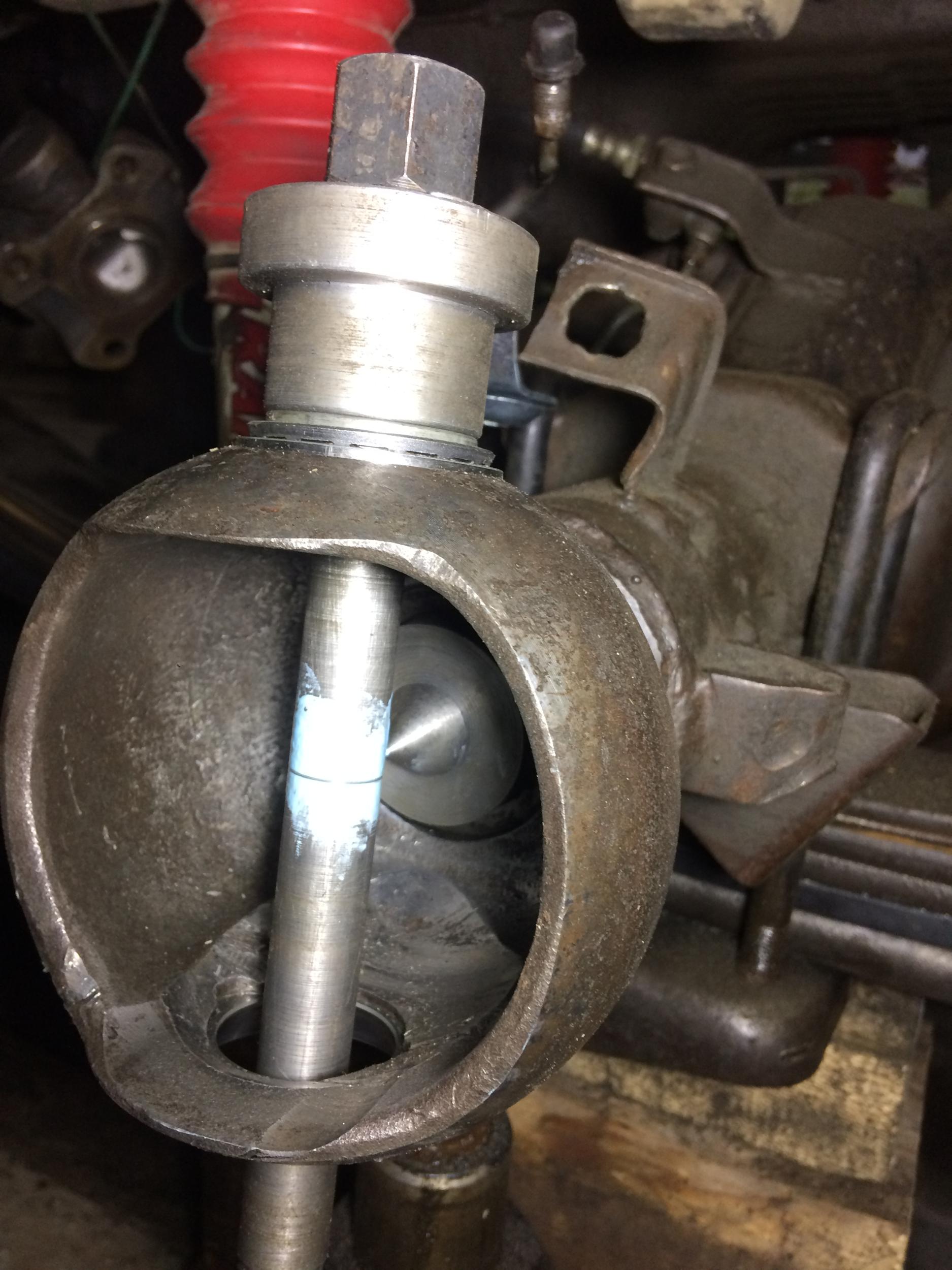

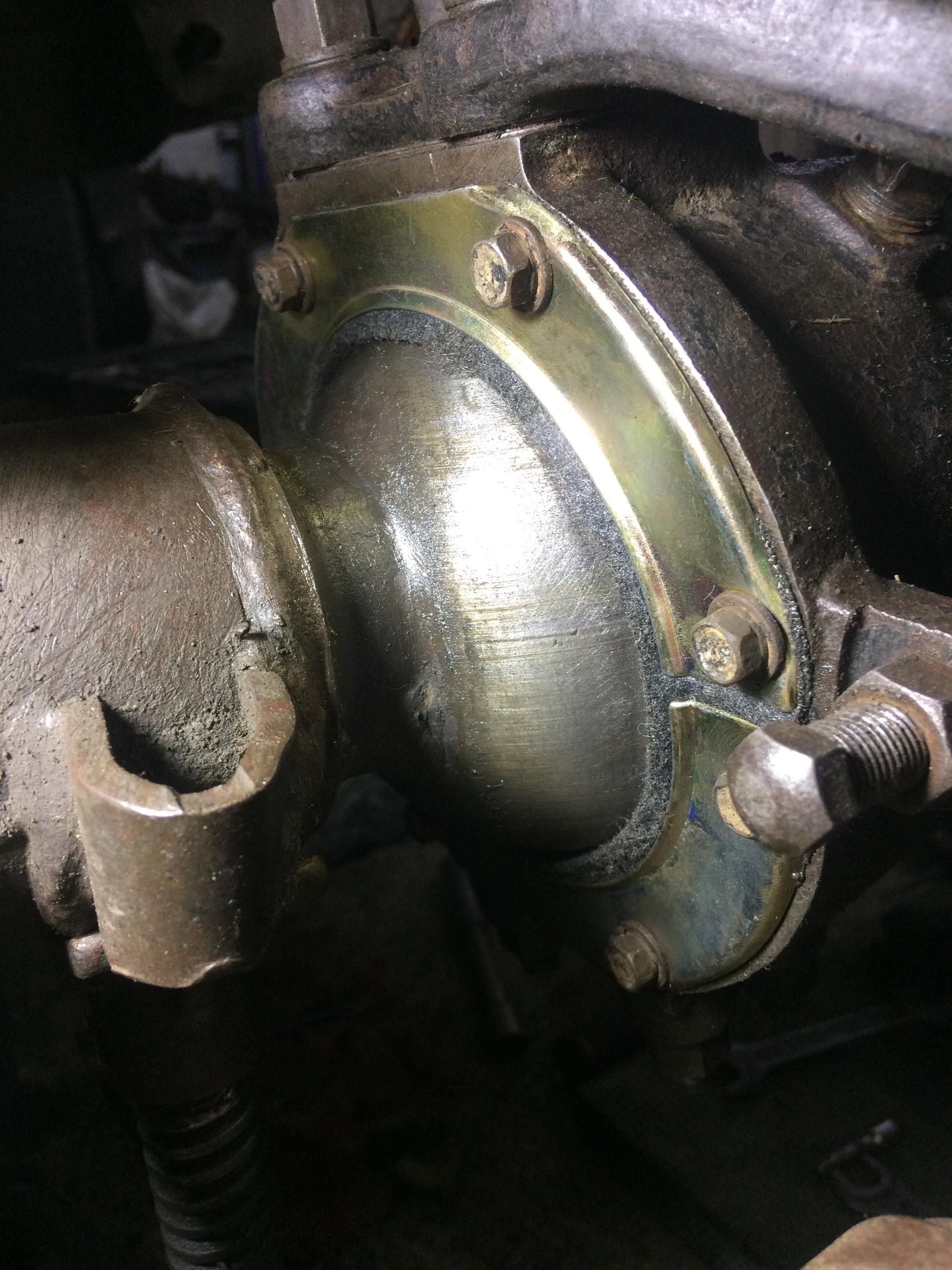

FRANK 808 6 Откуда: Нижний-Тагил Машина: toyota land cruiser 60 #105 Опубликовано: 27 сентября 2021 Балка внутри вот в таком состоянии, может у кого есть опыт, поездит еще? Подшипников на верхнем шкворне почти не было. Вверх Поделиться сообщением Ссылка на сообщение Поделиться на других сайтах

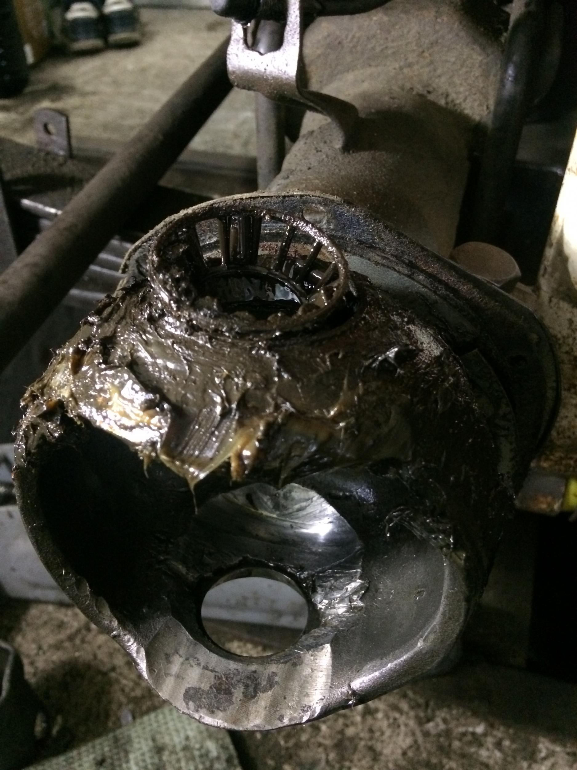

WAR 1 031 Откуда: Ярославль Машина: TЛК 80: 1HD-T, МКПП, 35" #106 Опубликовано: 27 сентября 2021 Смотри люфт наружной обоймы в чулке и люфт внутренней на шкворне. Второй не особо критичен, но не как у тëти Нюры, конечно)).Сальник полуосевой под замену, естественно. Если посадочные хорошие, то всë соберëтся по этой части. Вверх Поделиться сообщением Ссылка на сообщение Поделиться на других сайтах
Baiker 25 Откуда: Рыбинск Машина: ТЛК 60 #107 Опубликовано: 27 сентября 2021 Если посадочные места под обоймы не разбиты,то ничего страшного. То,что внизу набито,можно кругом лепестковым шлифануть. Проблема 60 выставить правильно шкворня прокладками,что б сальник не тек. Вверх Поделиться сообщением Ссылка на сообщение Поделиться на других сайтах
Ivanida 173 Откуда: Истра Машина: TLC60 #108 Опубликовано: 28 сентября 2021 Офигеть! Вот это люфт был! Как же этой машиной управлять можно было? Вверх Поделиться сообщением Ссылка на сообщение Поделиться на других сайтах

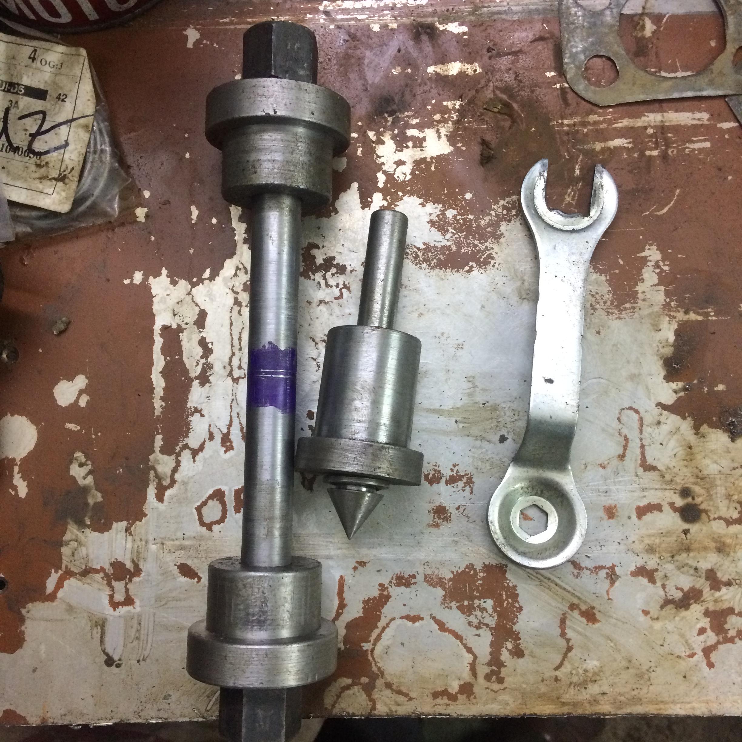

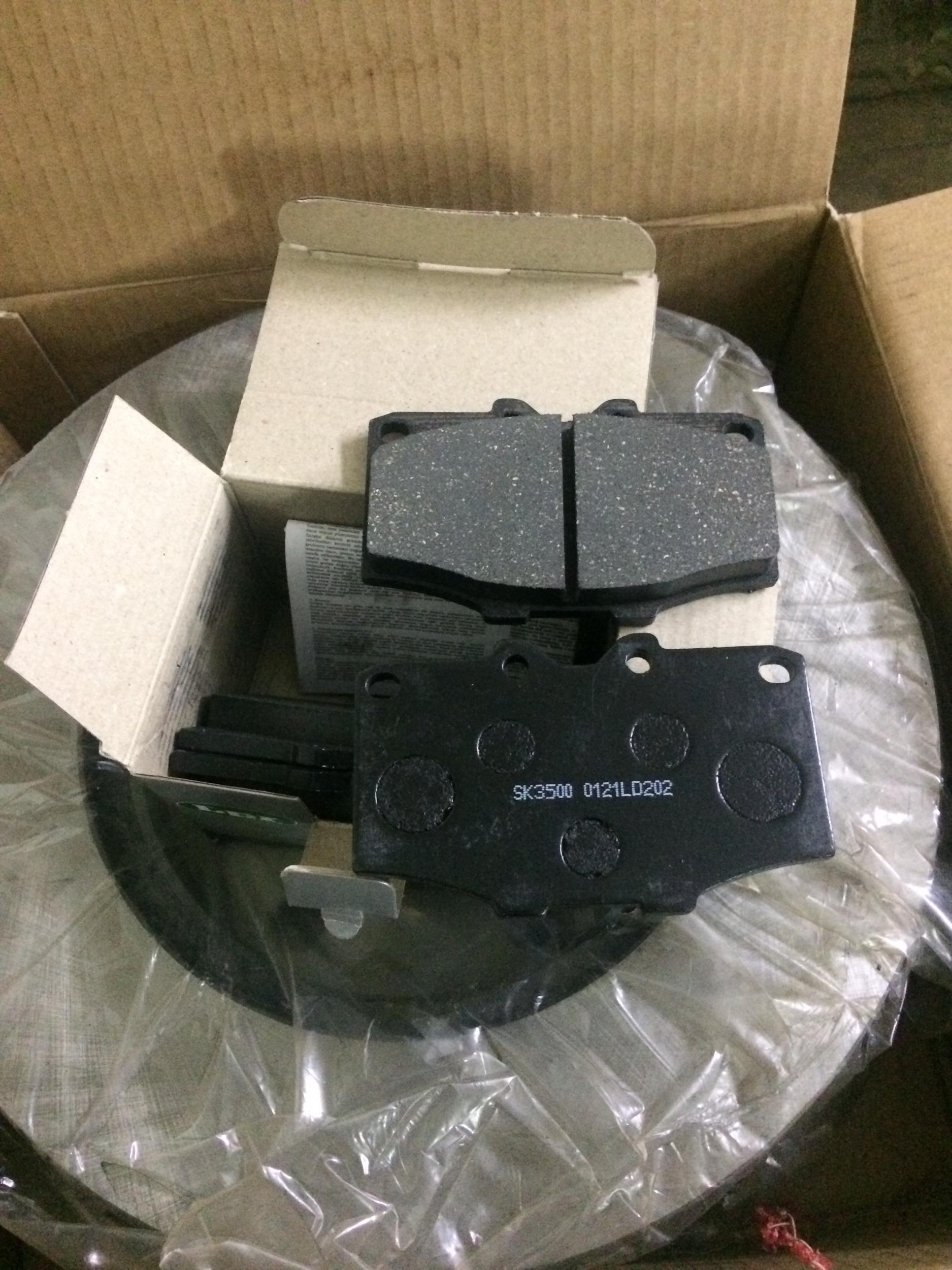

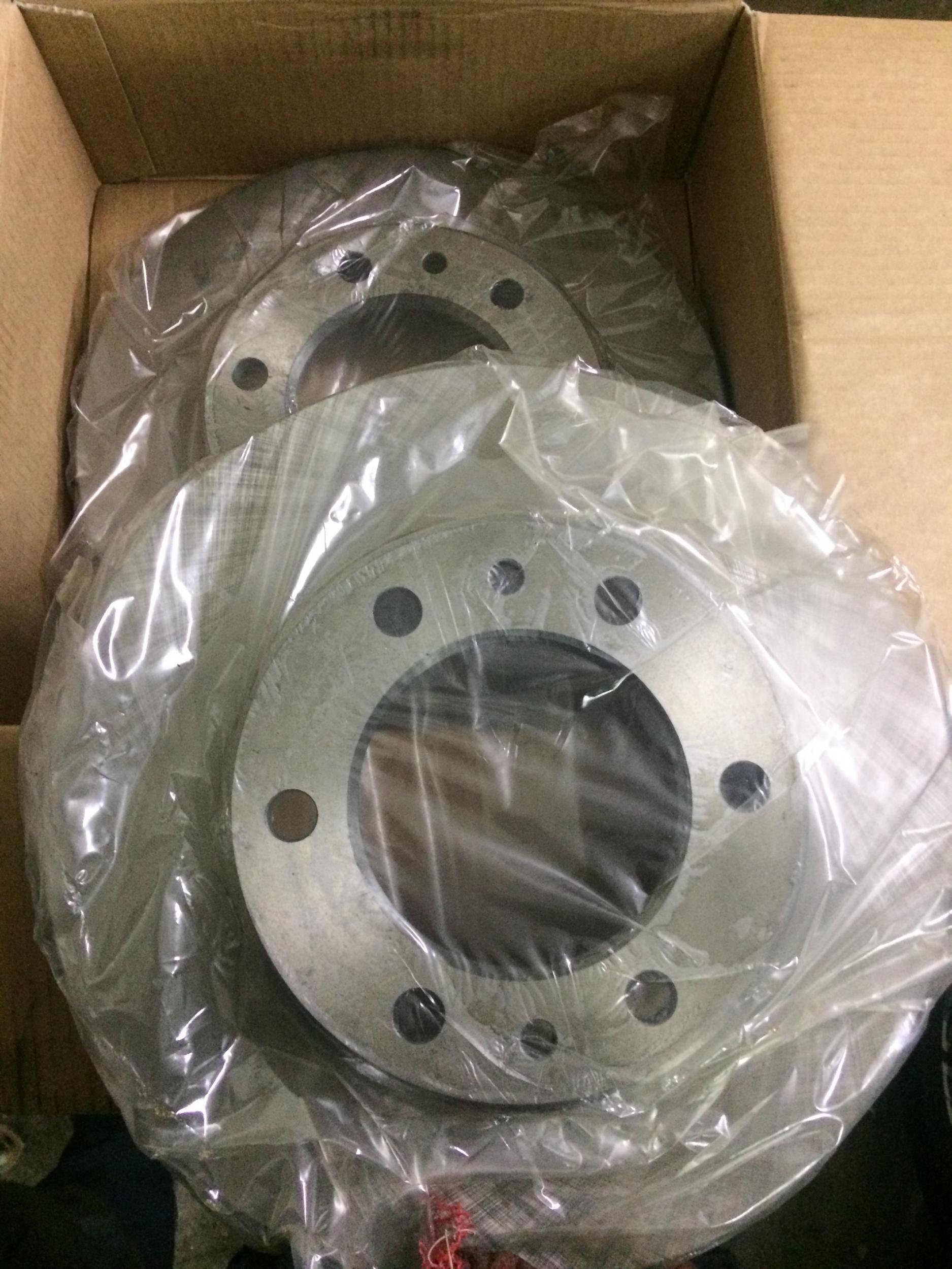

FRANK 808 6 Откуда: Нижний-Тагил Машина: toyota land cruiser 60 #109 Опубликовано: 3 октября 2021 Прошу совета у опытных, кто как регулировал шкворня если нет диномометра и прибора имитации шкворней и полуосей, (регулировка прописана с ними в книге)? Купил диски и колодки фирмы LPR. Вверх Поделиться сообщением Ссылка на сообщение Поделиться на других сайтах

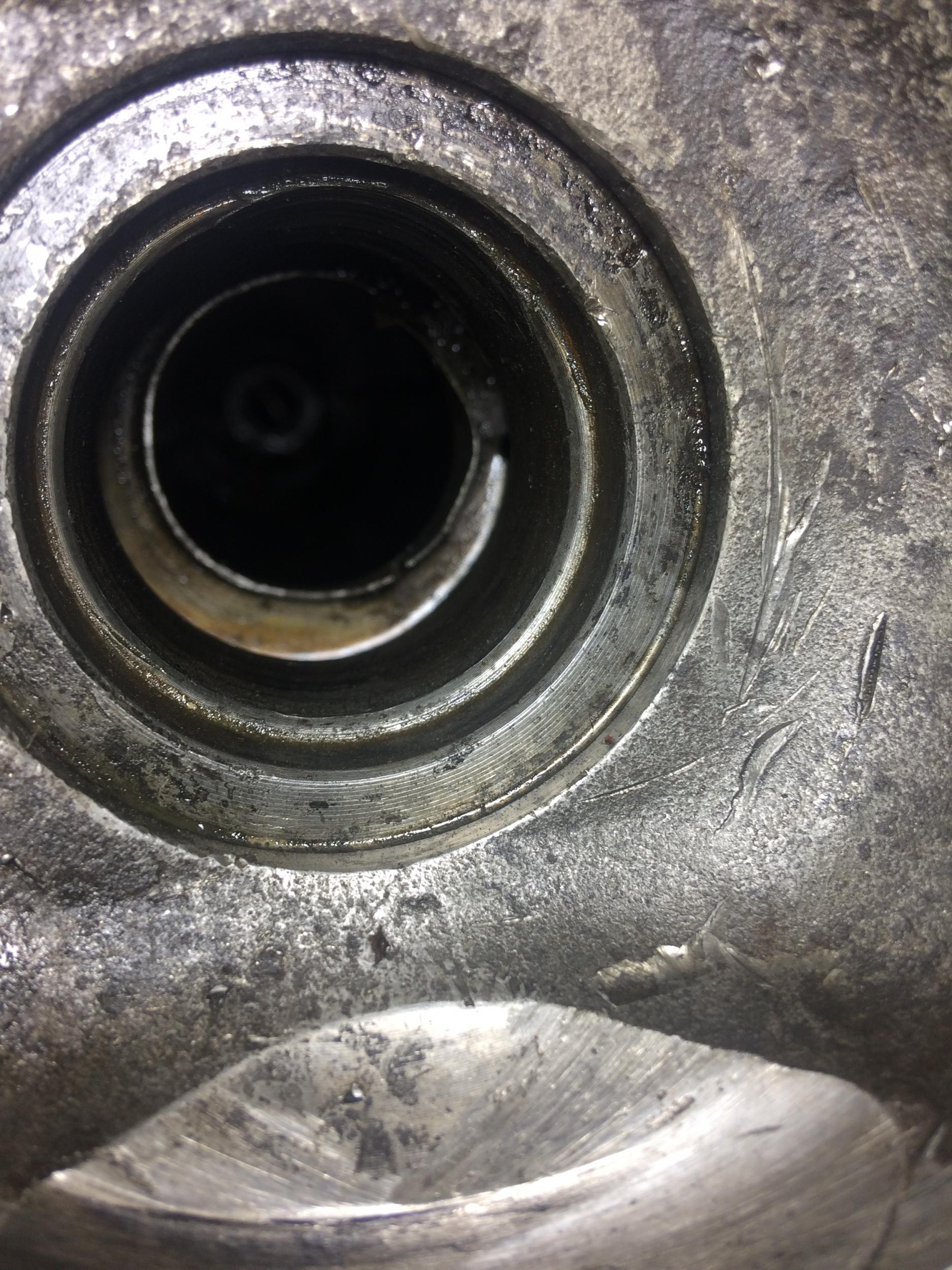

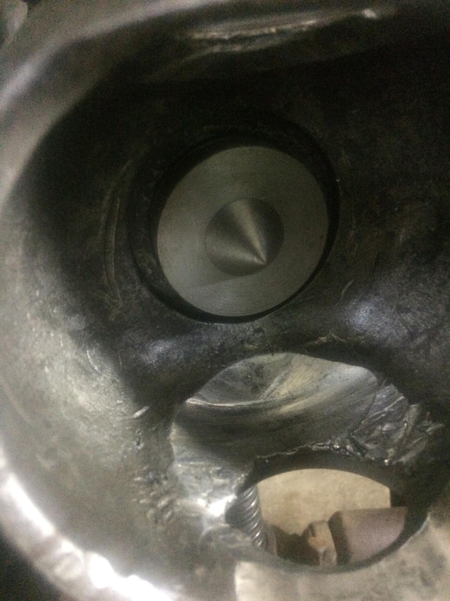

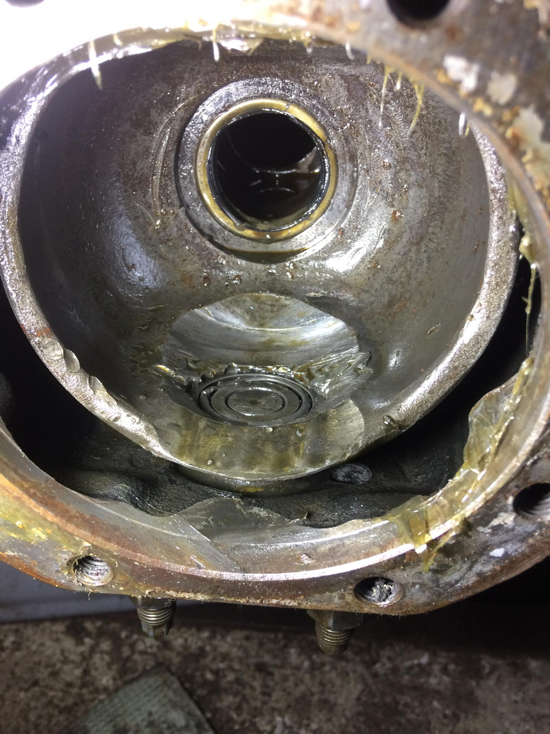

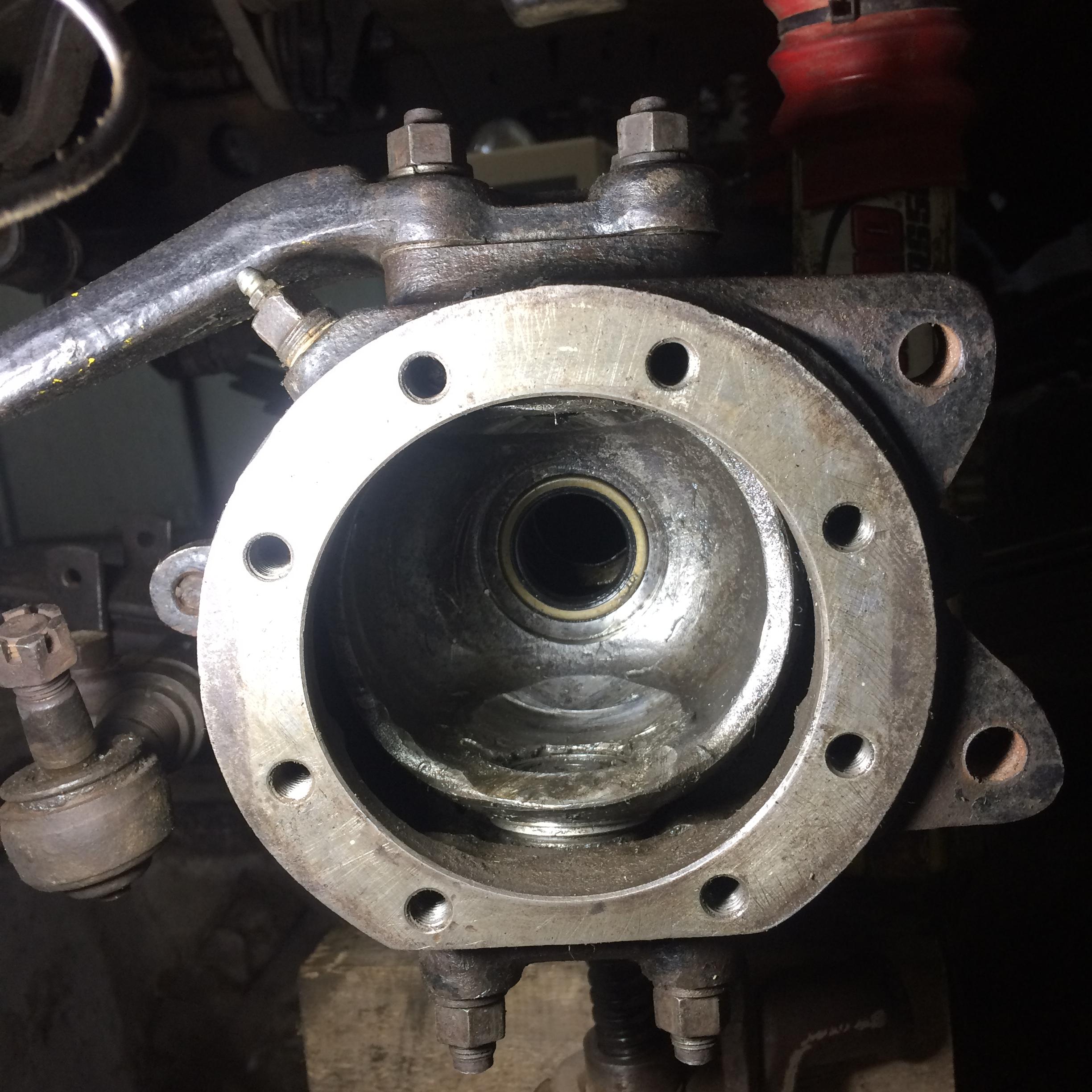

FRANK 808 6 Откуда: Нижний-Тагил Машина: toyota land cruiser 60 #110 Опубликовано: 3 октября 2021 Ещё вопрос за сальником в балке моста, (на фото попытался передать) то ли сальник то ли втулка, повреждена, края оторваны, она как то меняется и для чего она там? Вверх Поделиться сообщением Ссылка на сообщение Поделиться на других сайтах
серж35 34 Откуда: Вологда Машина: ТЛК 80 1HDT на ручке на сликах) с камапом+4 #111 Опубликовано: 3 октября 2021 сальник который отделяет ванну диффа от ванны шруса.. меняется 22.09.2021 в 17:56, FRANK 808 сказал: С моста вытекало вот такое пюре. Это пюре трансмиссионка плюс шрус, ничем не хуже одной трансмиссионки, чем гуше тем дольше ходит.. Вверх Поделиться сообщением Ссылка на сообщение Поделиться на других сайтах
Baiker 25 Откуда: Рыбинск Машина: ТЛК 60 #112 Опубликовано: 3 октября 2021 48 минут назад, FRANK 808 сказал: Прошу совета у опытных, кто как регулировал шкворня если нет диномометра и прибора имитации шкворней и полуосей, (регулировка прописана с ними в книге)? Купил диски и колодки фирмы LPR. Купи обычный безмен за 300 ре, принцип тот же,как пользоваться,в ютубе посмотри 1 Вверх Поделиться сообщением Ссылка на сообщение Поделиться на других сайтах
FRANK 808 6 Откуда: Нижний-Тагил Машина: toyota land cruiser 60 #113 Опубликовано: 3 октября 2021 29 минут назад, серж35 сказал: сальник который отделяет ванну диффа от ванны шруса.. меняется Это пюре трансмиссионка плюс шрус, ничем не хуже одной трансмиссионки, чем гуше тем дольше ходит.. Вопрос, а как его от туда достать и засунуть новый, не понимаю? 11 минут назад, Baiker сказал: Купи обычный безмен за 300 ре, принцип тот же,как пользоваться,в ютубе посмотри Хорошо гляну, спасибо. Вверх Поделиться сообщением Ссылка на сообщение Поделиться на других сайтах
WAR 1 031 Откуда: Ярославль Машина: TЛК 80: 1HD-T, МКПП, 35" #114 Опубликовано: 3 октября 2021 10 минут назад, FRANK 808 сказал: Вопрос, а как его от туда достать и засунуть новый, не понимаю Никак. Это шайба маслоотражательная, она же - направляющая полуоси, чтобы сальник не испортить при монтаже. Вверх Поделиться сообщением Ссылка на сообщение Поделиться на других сайтах

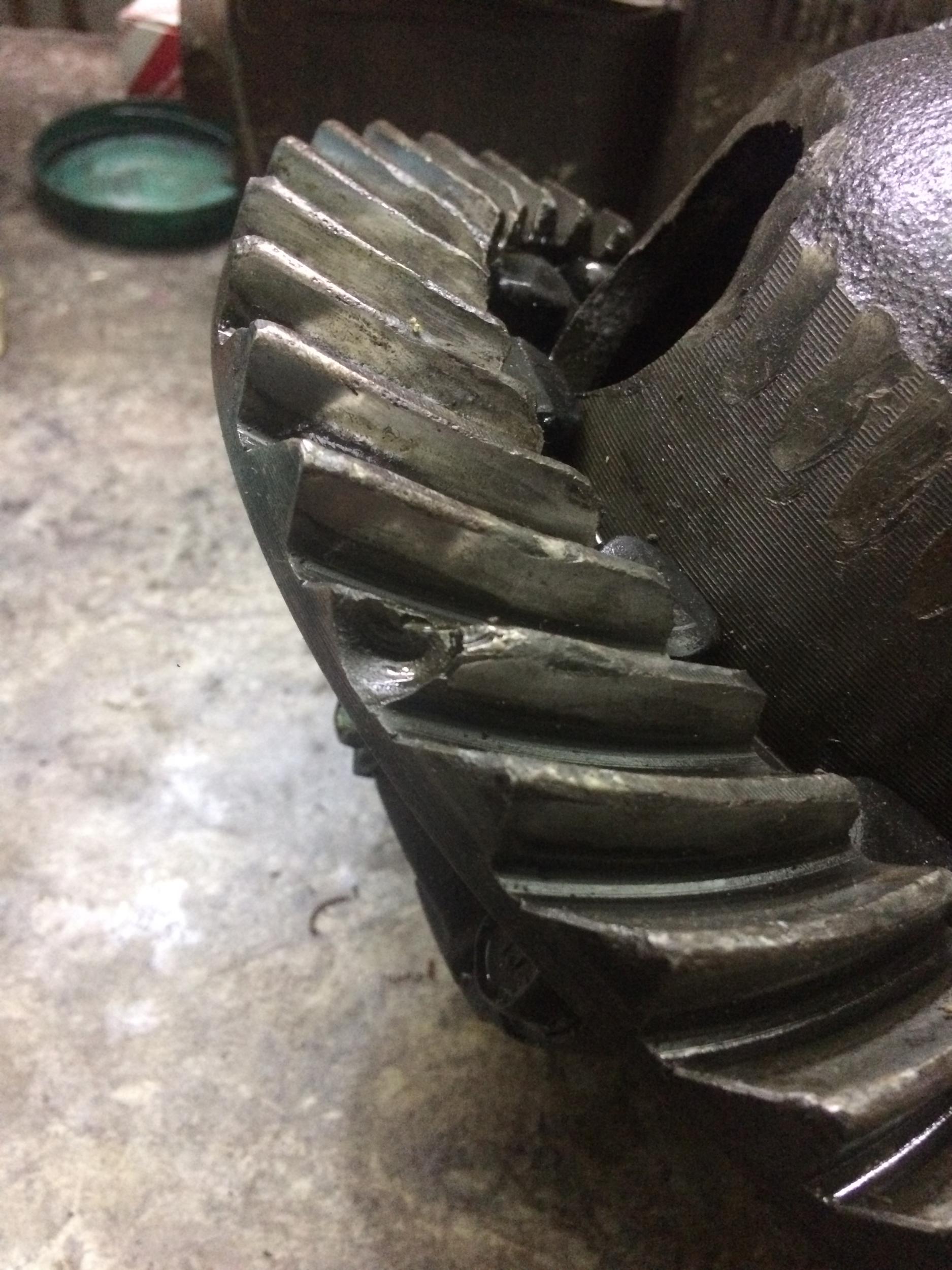

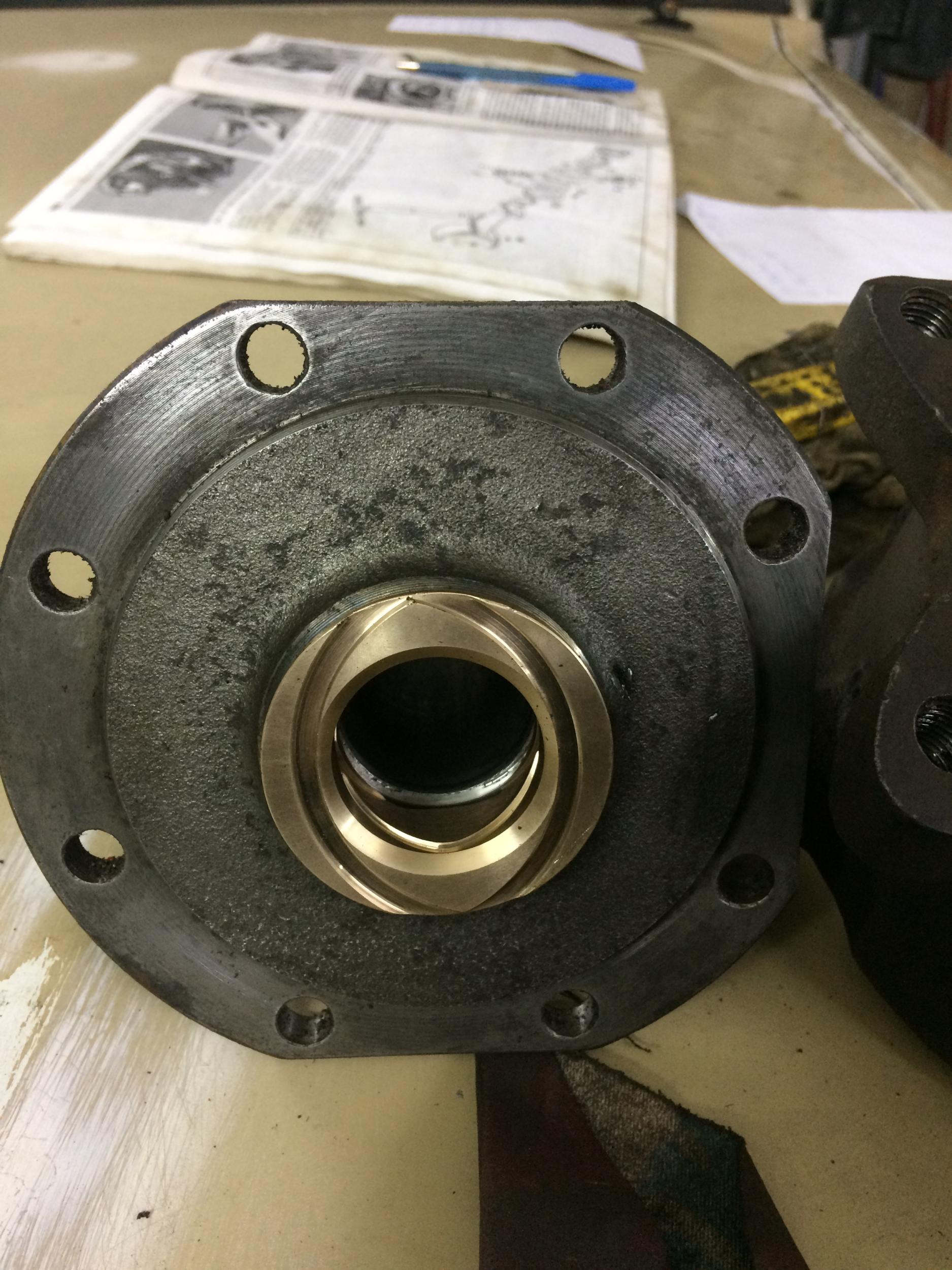

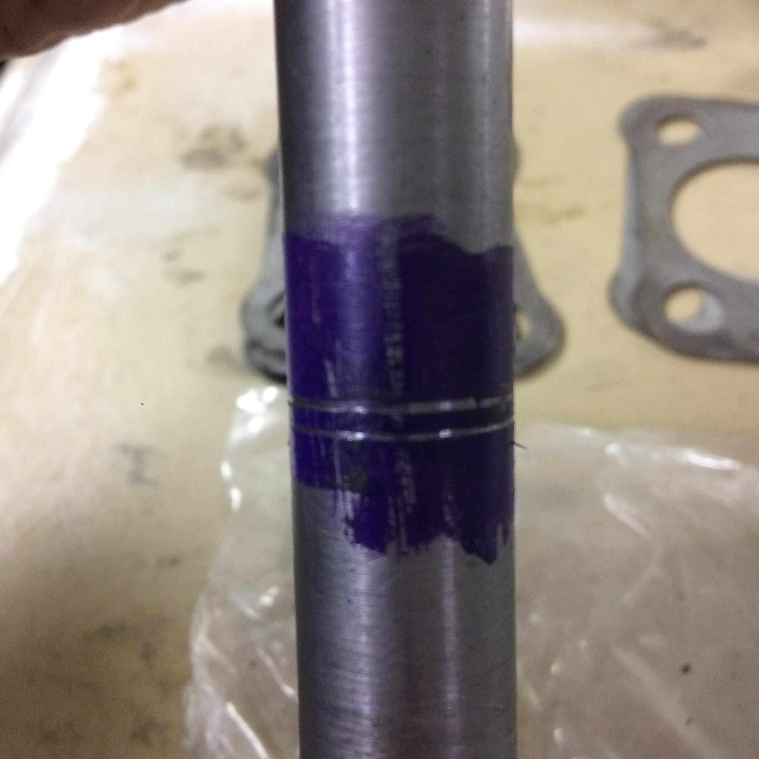

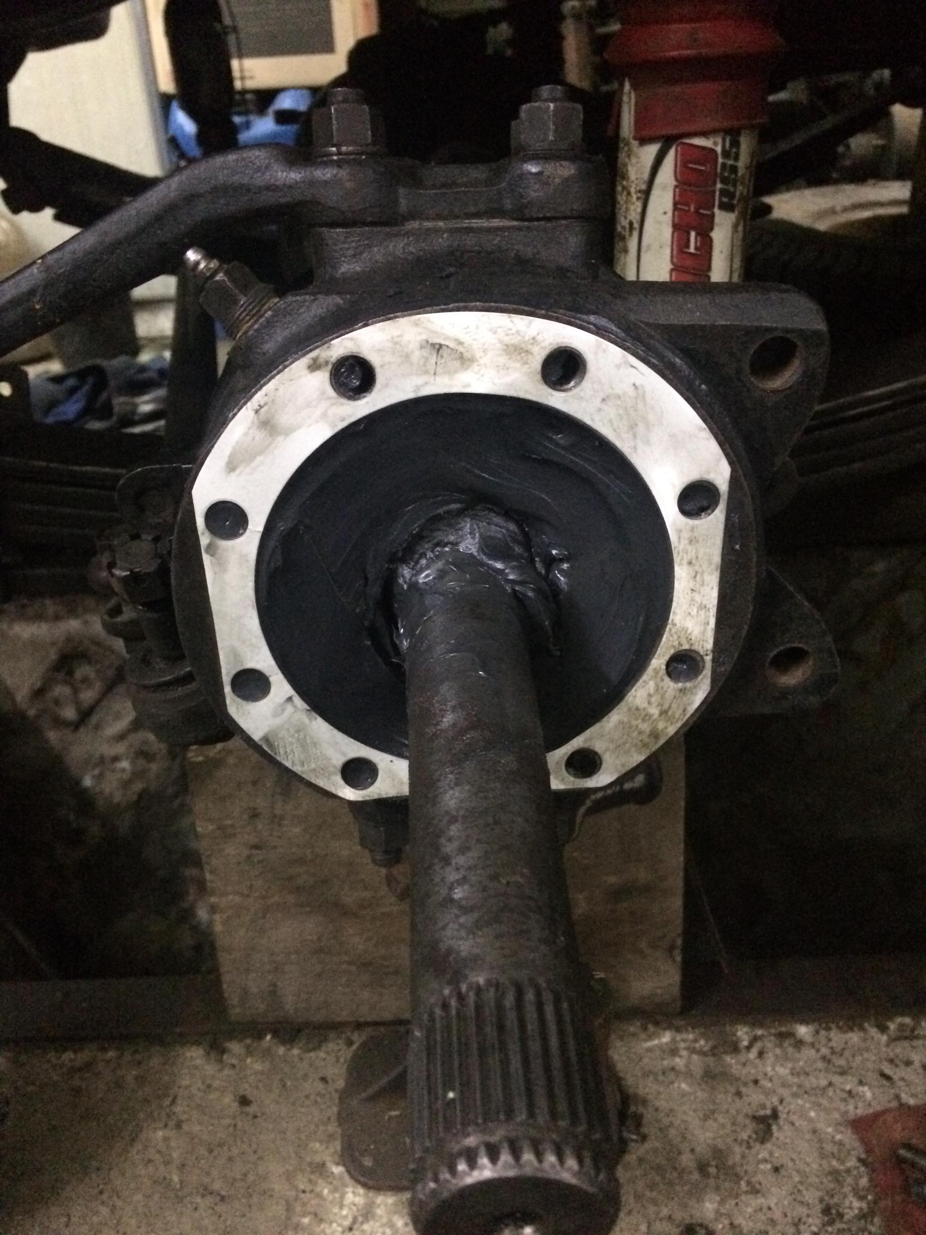

FRANK 808 6 Откуда: Нижний-Тагил Машина: toyota land cruiser 60 #116 Опубликовано: 5 ноября 2021 Закончил регулировку шкворней, буду надеется что все получилось, проверю потом при езде. Делал все по книге, ни чего сложного. Расстояние Г Куплены новые бронзовые втулки Снятие редуктора показало, обломленные зубцы. Вверх Поделиться сообщением Ссылка на сообщение Поделиться на других сайтах
FRANK 808 6 Откуда: Нижний-Тагил Машина: toyota land cruiser 60 #117 Опубликовано: 5 ноября 2021 Собираю потихоньку. По пути сборки докупаю прокладки по схемам с екзиста Вверх Поделиться сообщением Ссылка на сообщение Поделиться на других сайтах

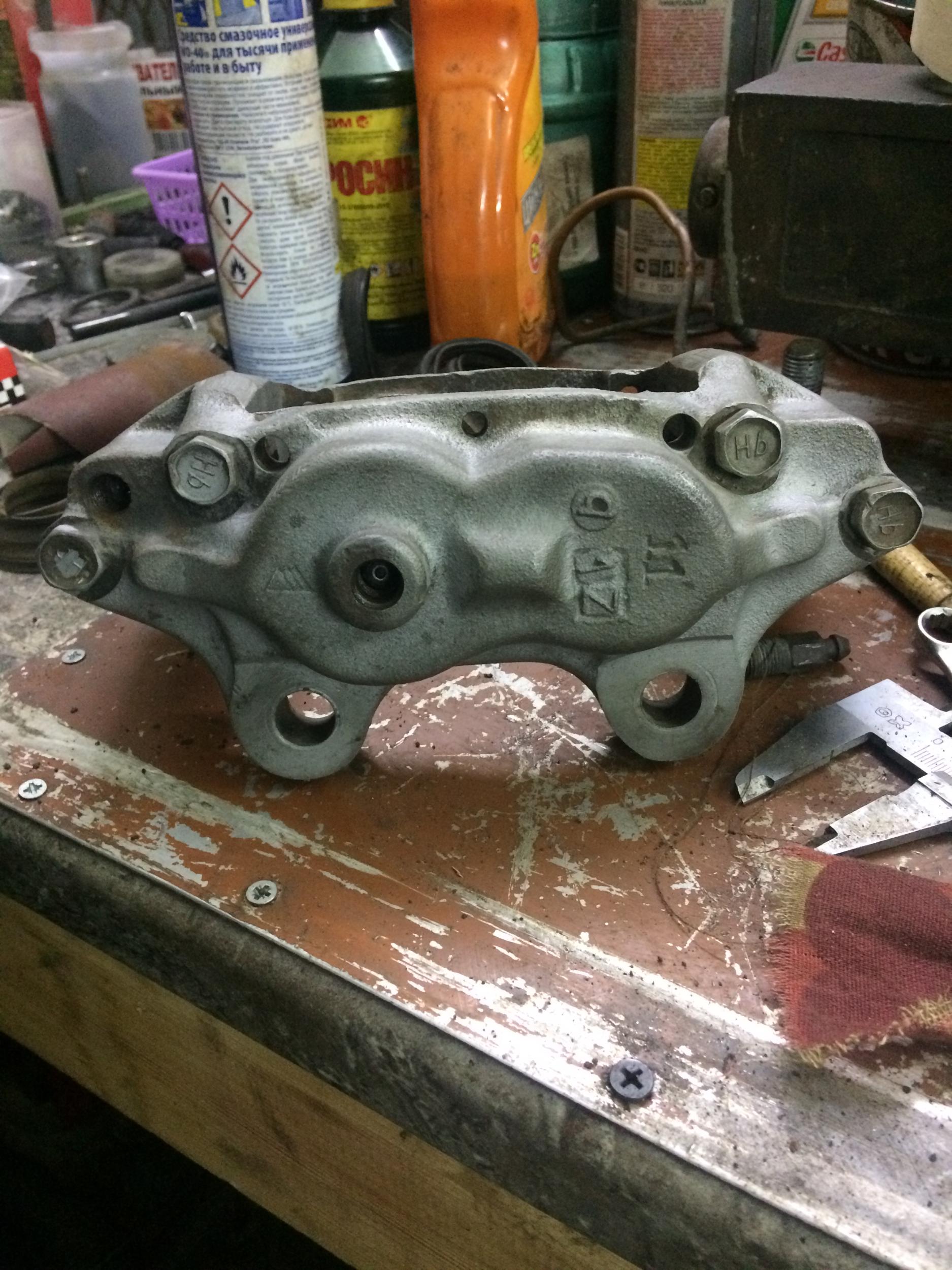

FRANK 808 6 Откуда: Нижний-Тагил Машина: toyota land cruiser 60 #118 Опубликовано: 5 ноября 2021 Заказал рем. комплект суппортов, жду, состояние тормозных цилиндров на фото. Пока жду доставки отпескоструил суппорт. Песка правда не хватило немного. Вверх Поделиться сообщением Ссылка на сообщение Поделиться на других сайтах
